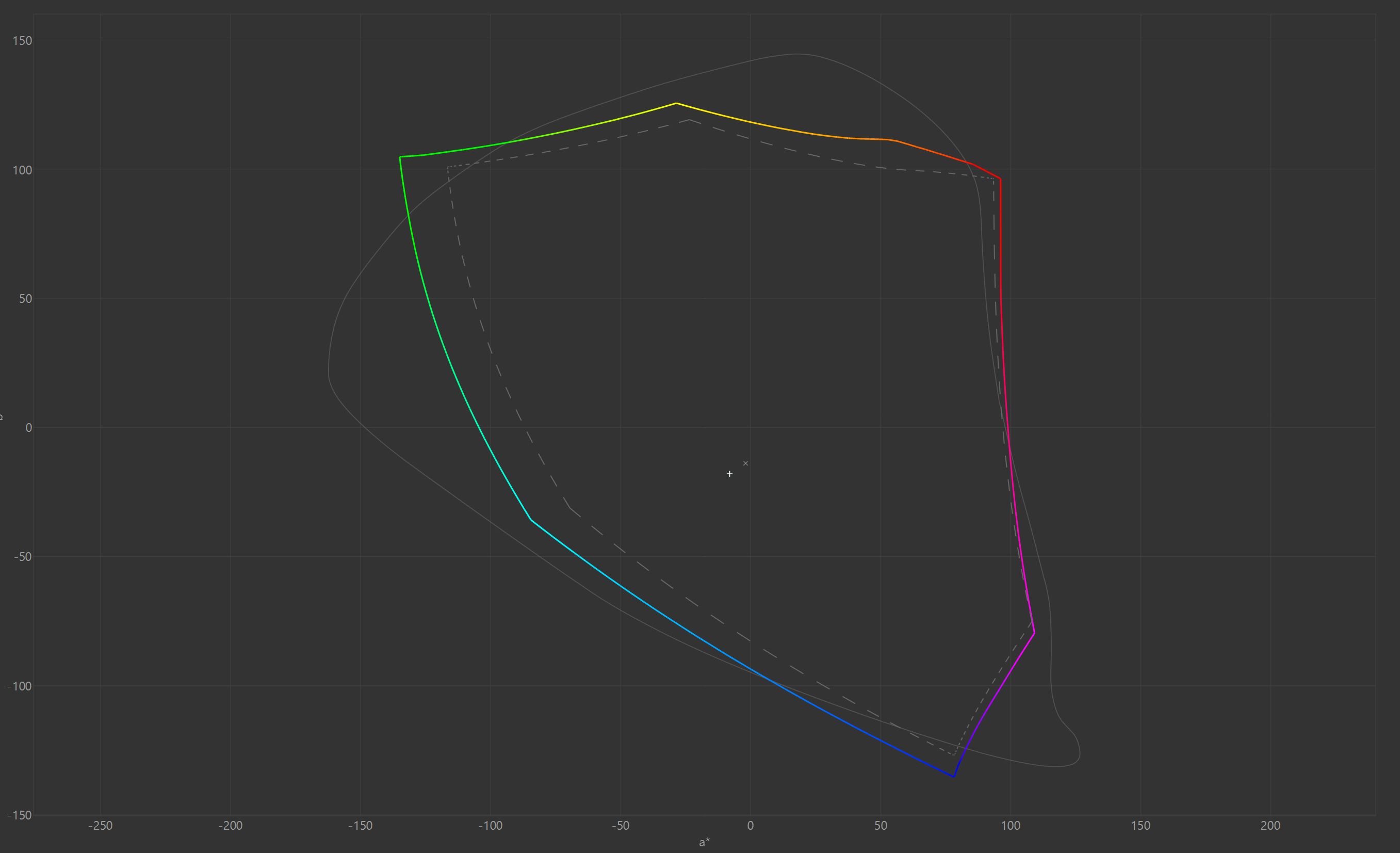

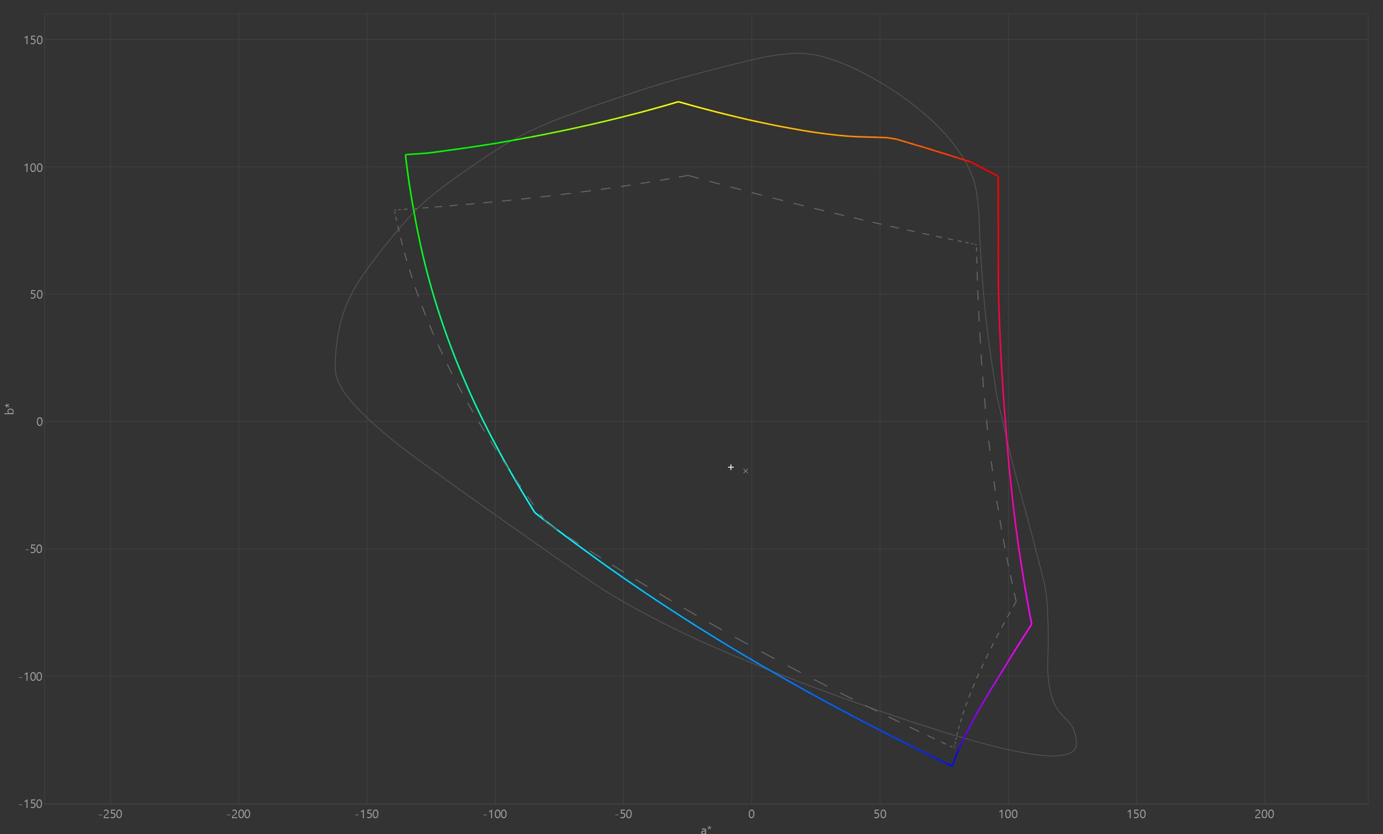

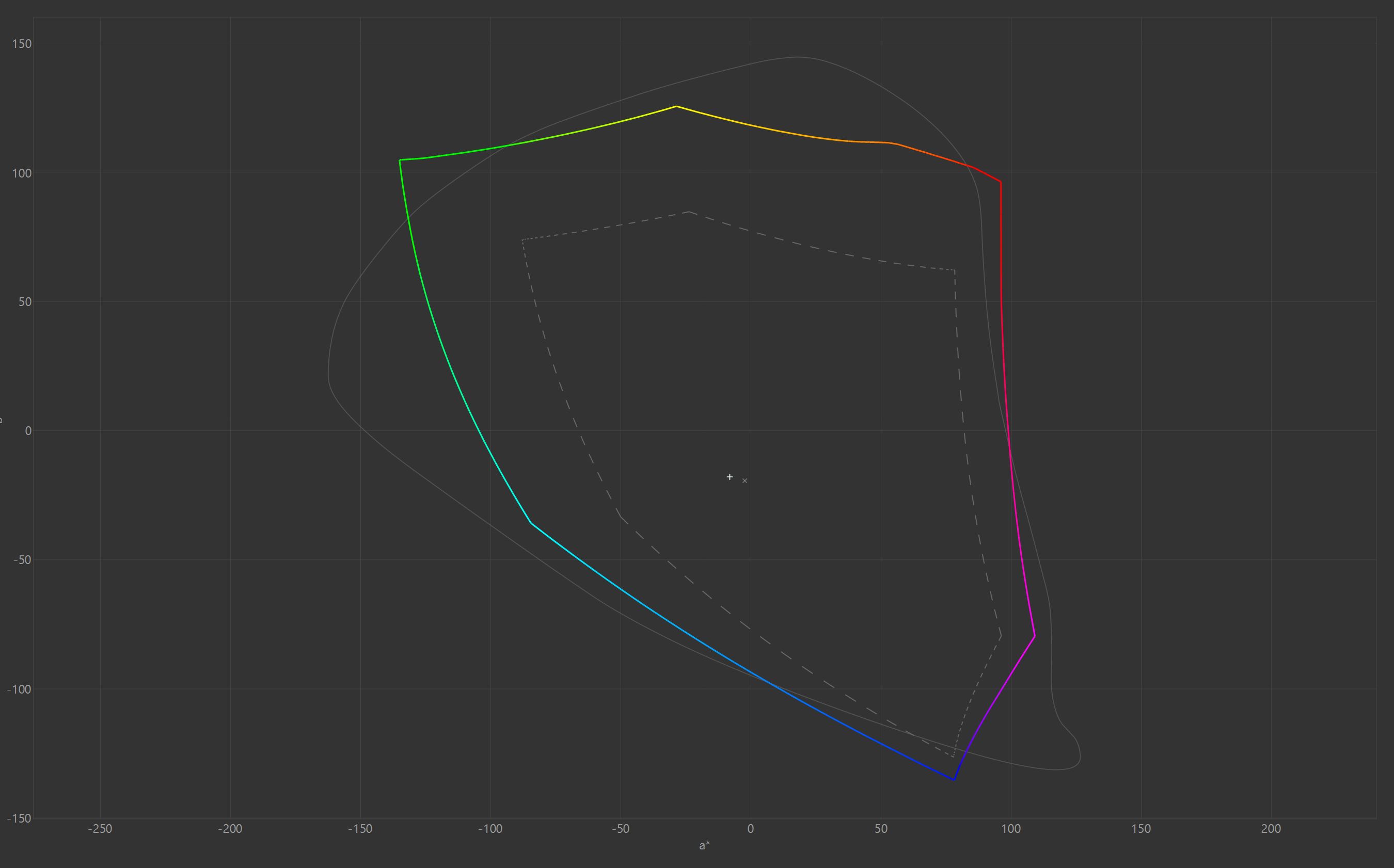

Ekran jest szerokogamutowy i weryfikacja kolorymetrem potwierdziła, że mamy do czynienia z panelem, który śmiało może być wykorzystywany przez profesjonalistów. Producent obiecywał 100% pokrycie palety barw DCI-P3 i kolorymetr rzeczywiście zanotował odwzorowanie tego gamutu na poziomie 99,7%, przy objętości 120,8%. Trzeba przy tym pamiętać, że jest to bardzo wymagający standard wykorzystywany głównie w branży filmowej, dlatego tak wysokie wyniki zasługują na duże uznanie. W przypadku bardziej popularnego gamutu sRGB rezultaty także robią bardzo duże wrażenie, ponieważ pokrycie jest 100%, a objętość to aż 170,6%. Świetnie wypadło także Adobe RGB - odpowiednio 95,1% oraz 117,5% - co ciekawe, wyświetlacz laptopa na domyślnych ustawieniach w aplikacji X-Rite emuluje właśnie ten standard, ale możemy tu wybrać również sRGB czy DCI-P3. Są to rewelacyjne wyniki. Czerń zachwyca, a kąty widzenia są bardzo szerokie. Organiczny wyświetlacz wspiera też HDR (certyfikat VESA DisplayHDR 600 True Black), ale deklarowane przez producenta 600 nitów jasności uzyskać można zapewne tylko chwilowo w treściach HDR, gdyż maksymalna stała jasność zmierzona w SDR przez nasz sprzęt to już tylko 378 nity (jak na OLED to wciąż bardzo dobry wynik). Mimo wszystko ekran bardzo dobrze radzi sobie z techniką szerokiego zakresu tonalnego, co także wynika ze specyfiki OLED-ów (ze względu na nieograniczony kontrast i możliwość kontroli emisji światła na poziomie subpiksela potrafią dużo lepiej lokalizować efekty HDR).

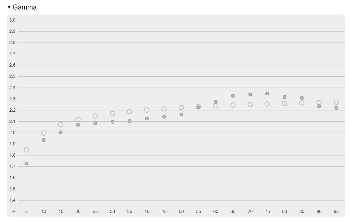

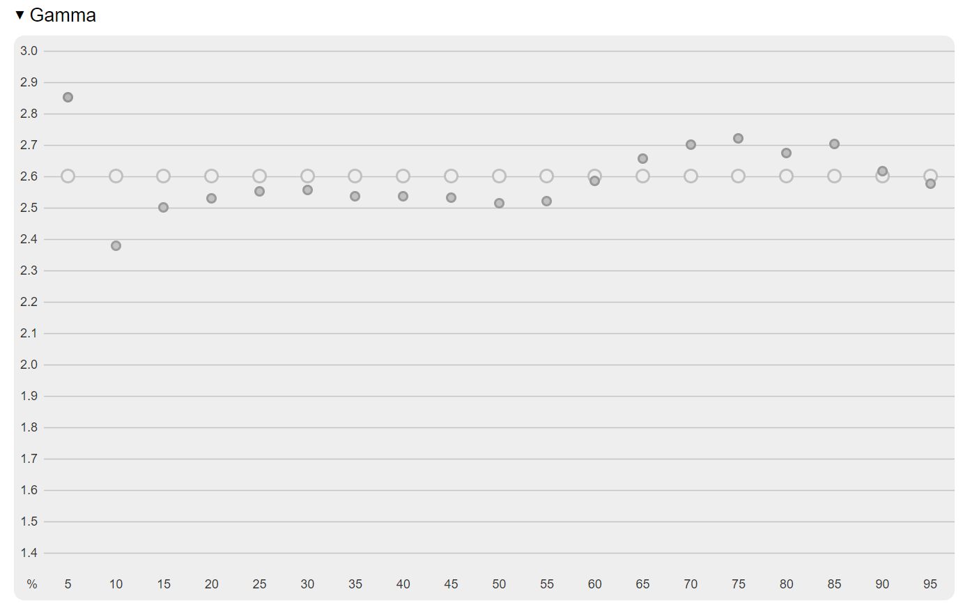

Gigabyte Aero 16 Gamma

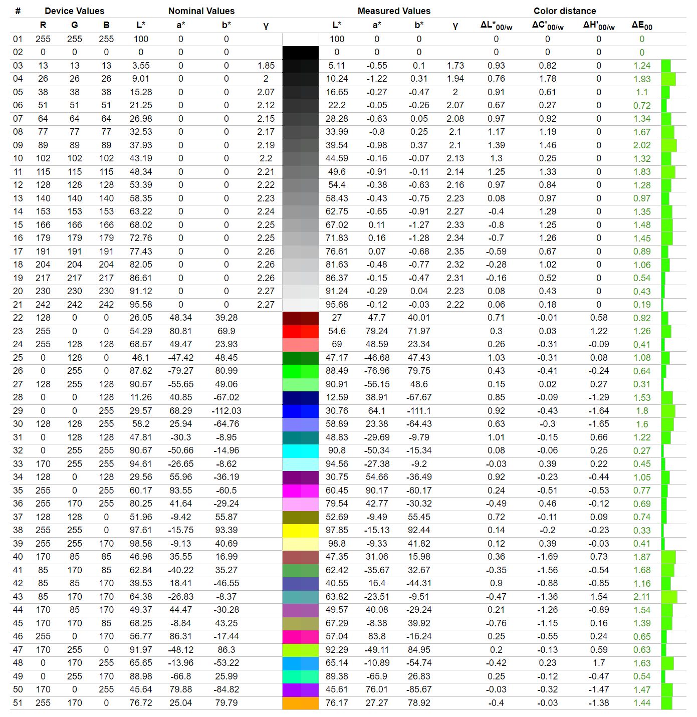

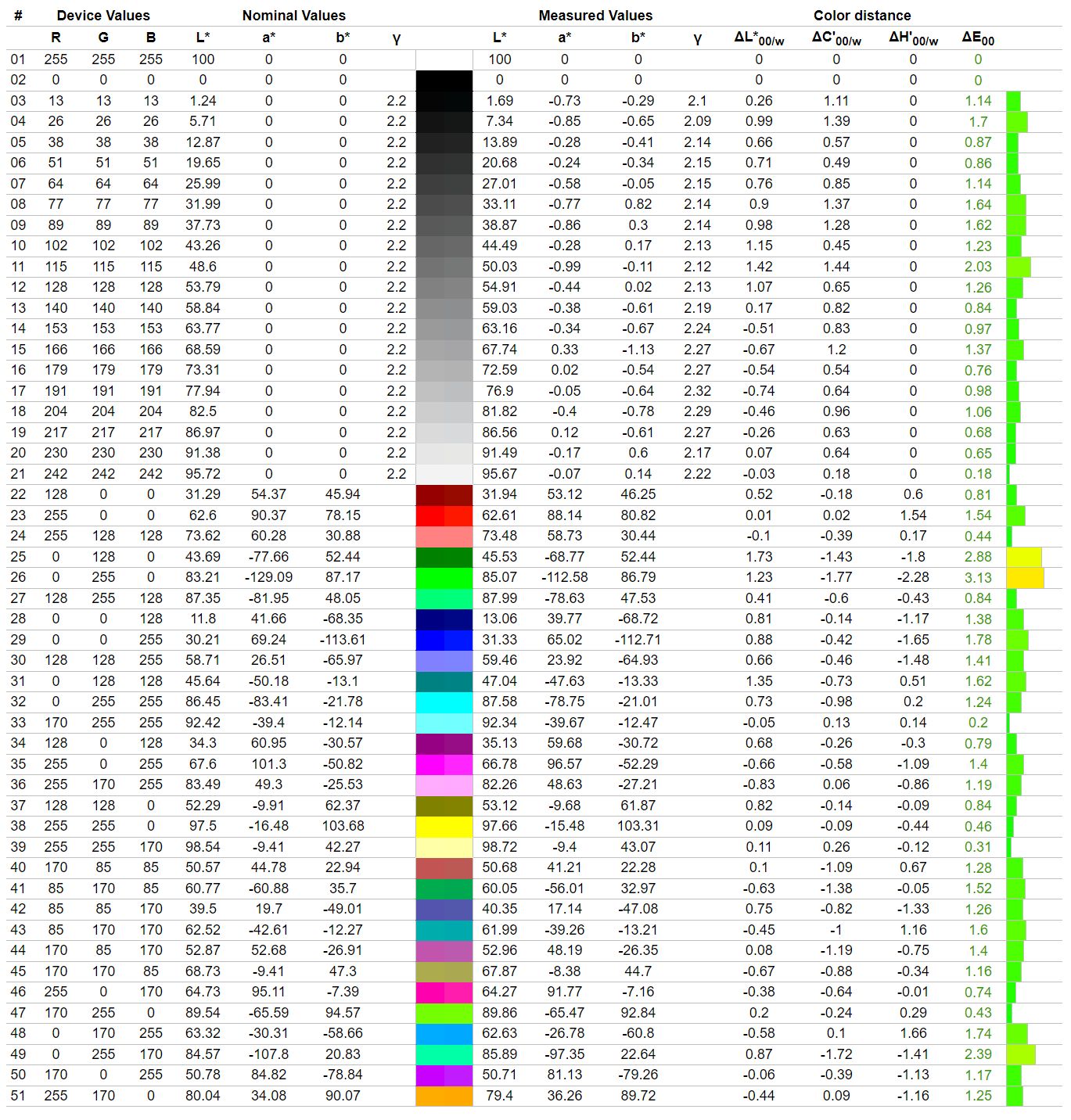

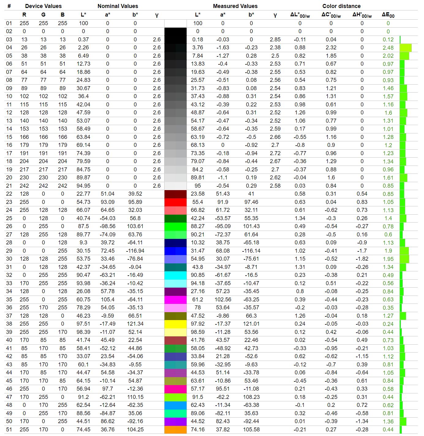

Przechodząc do bardziej szczegółowych pomiarów, kontrast jest oczywiście nieskończony, a temperatura barwowa jest bliska pożądanej neutralnej wartość 6500K, gdyż wyniosła 6738 K. Gigabyte deklarował średni błąd Delta E poniżej 1 i nasze pomiary były bliskie tych wartości, ale jednak odrobinę wykraczały poza tę granicę. Dla standardu sRGB było to 1,07, dla DCI-P3 równe 1, a dla Adobe RGB średni błąd Delta E wynosi1,16. Są to jednak tak małe odchylenia, że różnice mogą wynikać z zastosowanego sprzętu pomiarowego, a dodać trzeba też, że przebieg gammy lokalnej w niewielkim tylko stopniu odbiega od wzorcowego. Tym samym laptop nadaje się do profesjonalnej pracy z grafiką, prosto po wyjęciu z pudełka, bez dodatkowej kalibracji.

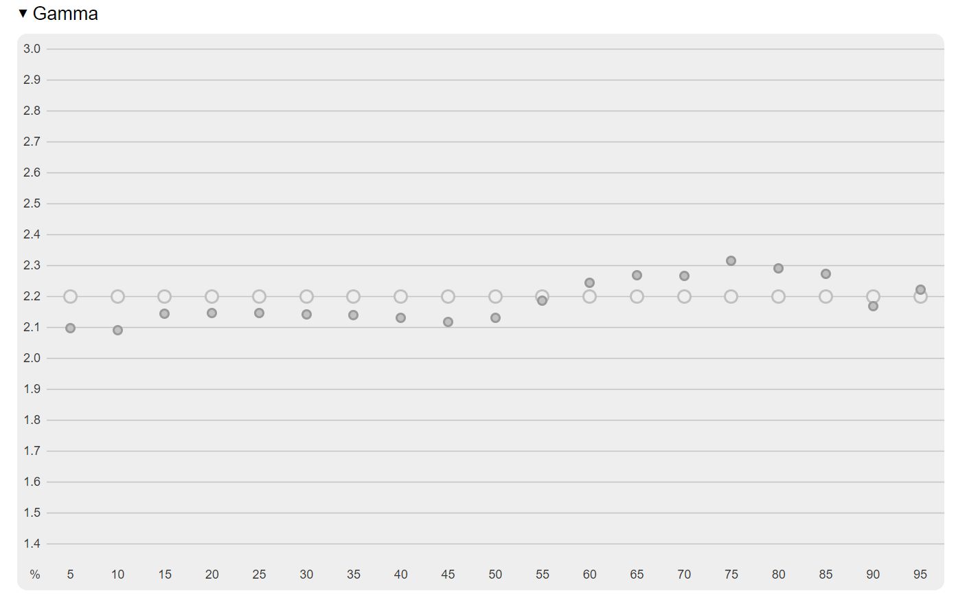

Na pozytywny odbiór obrazu wpływa także brak typowych dla LCD problemów z podświetleniem matrycy i efektów typu IPS Glow czy clouding. Na temat wypalania obrazu i powidoków w OLED-ach napisano już tak wiele, że nie będę się nad tym rozwodził, a poza tym zbyt krótko miałem okazję testować sprzęt, by wydawać tu kategoryczne oceny. Trzeba pamiętać, że wiele zależy od użytkowania i jeśli będziemy trzymać się pewnych zasad, to nie powinniśmy mieć problemów. Na pewno pomocne będą również techniki zastosowane w celu zapobiegania wypalaniu.
