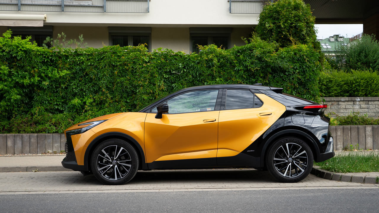

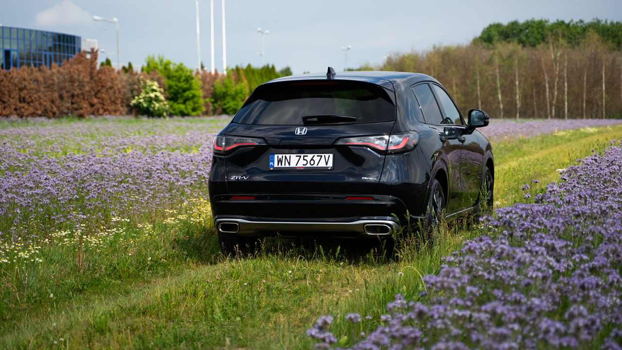

Honda ZR-V jest autem wyraźnie dłuższym (aż ~21 cm), nieco szerszym i wyższym (1-5 cm). Przekłada się to na przestronność wnętrza kabiny pasażerskiej, aczkolwiek nie w takim stopniu jak wskazują na to zewnętrzne wymiary. Podane poniżej wartości dotyczą osoby o wzroście 1,84 m:

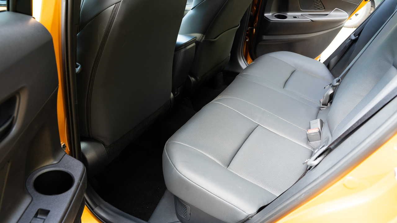

Honda ZR-V: na miejscu kierowcy pozostaje około 10 cm nad głową do obudowy dachu szklanego (trochę zabiera miejsca), siadając „sam za sobą” pozostawało ~12 cm przed kolanami, nad głową zaś około 7 cm. Niestety, siedzisko tylnej kanapy jest nisko ustawione, przez co siedzi się z mocno podniesionymi kolanami.
Toyota C-HR: na miejscu kierowcy pozostaje około 12 cm do dachu do obudowy dachu szklanego (trochę zabiera miejsca), siadając „sam za sobą” pozostawało 6-7 cm przed kolanami, nad głową zaś było 2-3 cm, przy czym blisko było do boku słupka C. Siedzisko jest odczuwalnie wyżej względem Hondy ZR-V. Również na szerokość, Toyota C-HR wydaje się ciaśniejsza w drugim rzędzie siedzeń.
Odczuwalnie więcej miejsca jest więc w Hondzie ZR-V, zwłaszcza z tyłu, gdzie kształt karoserii Toyoty C-HR wzmaga odczucie klaustrofobii z powodu wysoko poprowadzonej linii tylnych okien. Dodatkowo: w C-HR jest dużo mniej przestrzeni na stopę podczas wsiadania na tylną kanapę (odległość między słupkiem B, a siedziskiem).

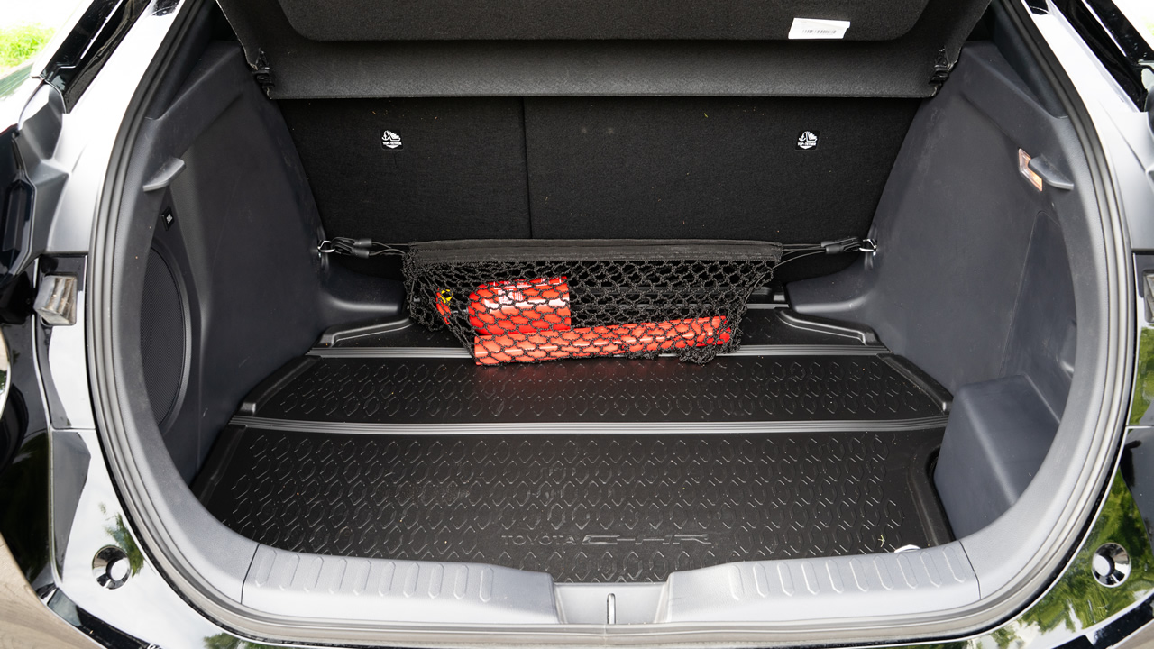

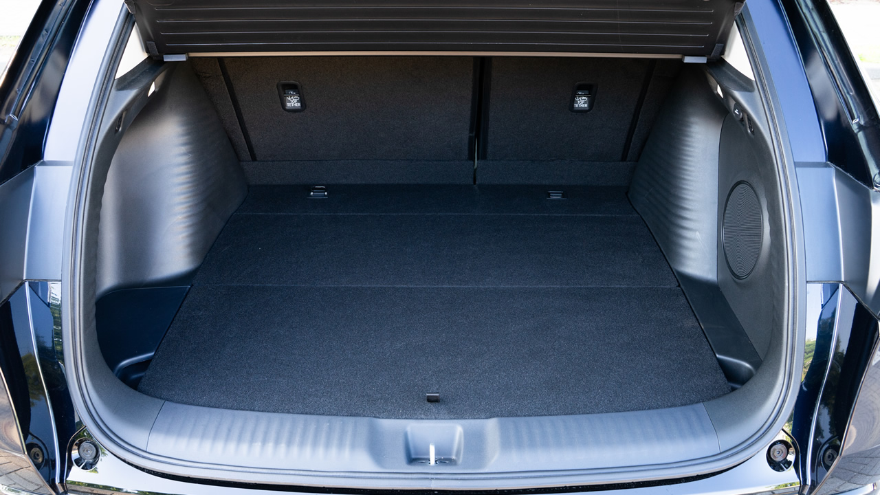

W przypadku bagażnika również jest pewna przewaga po stronie Hondy, która oferuje 380-390 l (zależnie od wyposażenia), podczas gdy w przypadku Toyoty C-HR 2.0l Hybrid mówimy raczej o 350-364 l (ogranicza opcjonalny system audio JBL). Bagażnik ZR-V jest bardziej płaski, ale dłuższy, podczas gdy C-HR wyższy, ale wyraźnie płytszy.
Ładowność? Honda ZR-V może wziąć na pokład 511-526 kg (zależnie od wersji wyposażenia), podczas gdy Toyota C-HR 2.0l HEV FWD oferuje 435-490 kg. Wyprawa w cztery dorosłe osoby z bagażem nie będzie więc problemem w obydwu przypadkach.

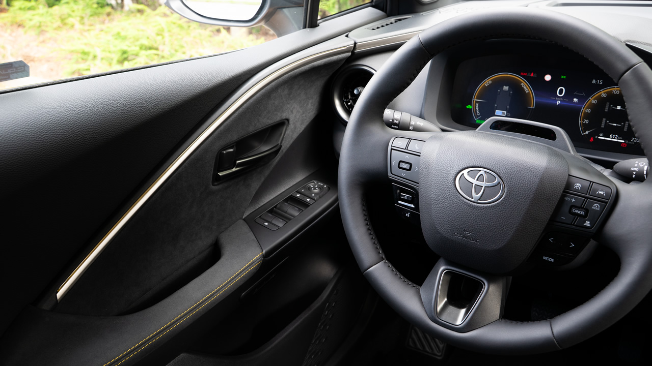

Zarówno w ZR-V, jak i w C-HR znajdziemy sztuczną skórę o jakości… raczej przeciętnej. Czuć to zwłaszcza na kierownicy, która w przypadku Toyoty C-HR jest wręcz trochę szorstka. Honda ZR-V ma trochę miększe obszycie.

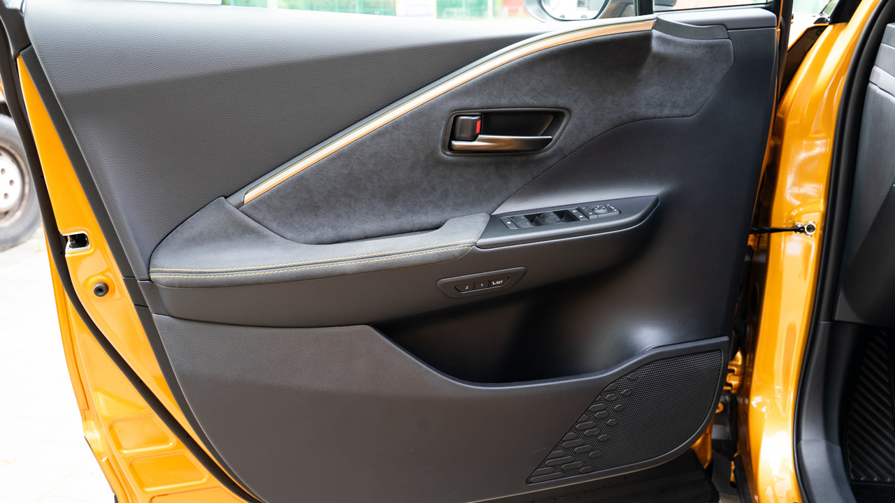

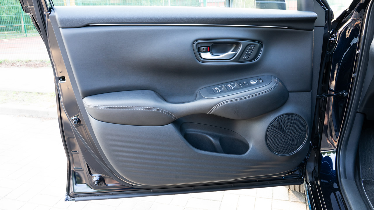

Dodatkowe różnice pojawiają się np. na przednich drzwiach. W przypadku Toyoty C-HR w wersji GR Sport możemy mieć na drzwiach zamsz Ultrasuede, który jest bardzo przyjemny w dotyku i sprawia wrażenie jakościowego materiału. Przyjemniejszym względem tego, co znajdziemy w Hondzie ZR-V. Z drugiej zaś strony, podłokietnik Toyoty jest po prostu czymś pomiędzy gumą, a miękkim plastikiem, kiedy w Hondzie mamy skórę z pewną ilością pianki pod nią.

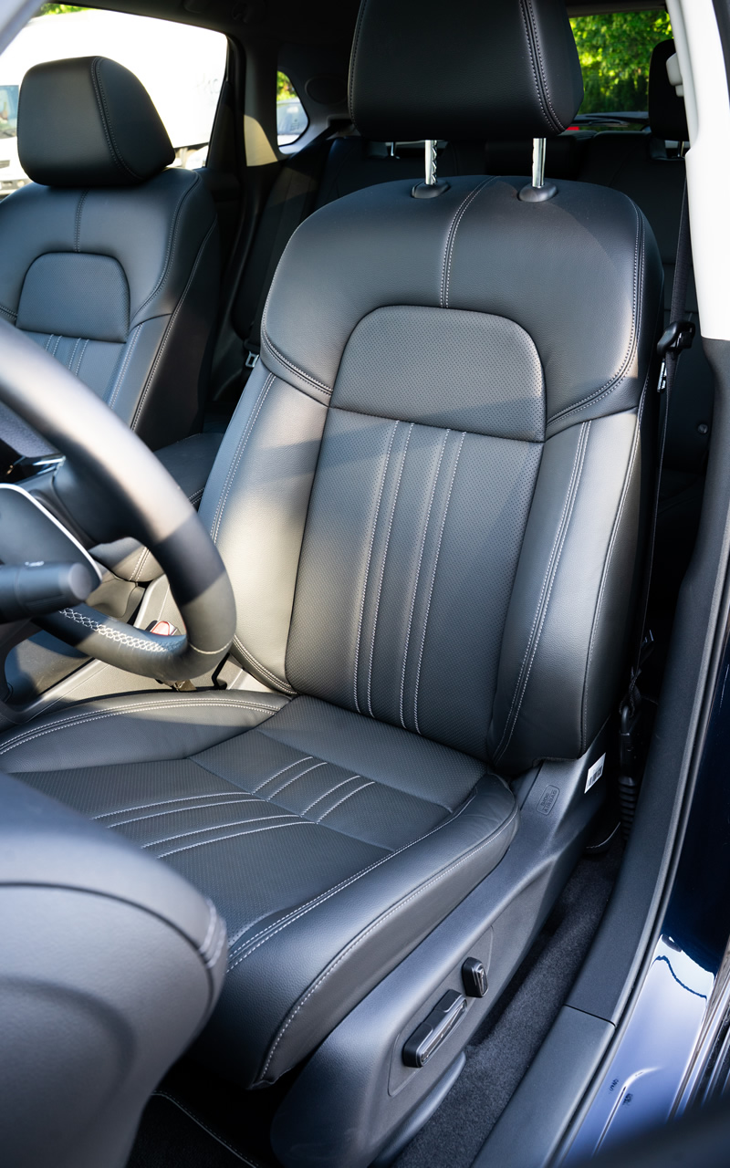

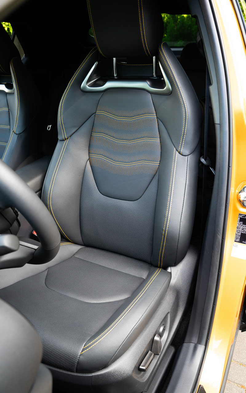

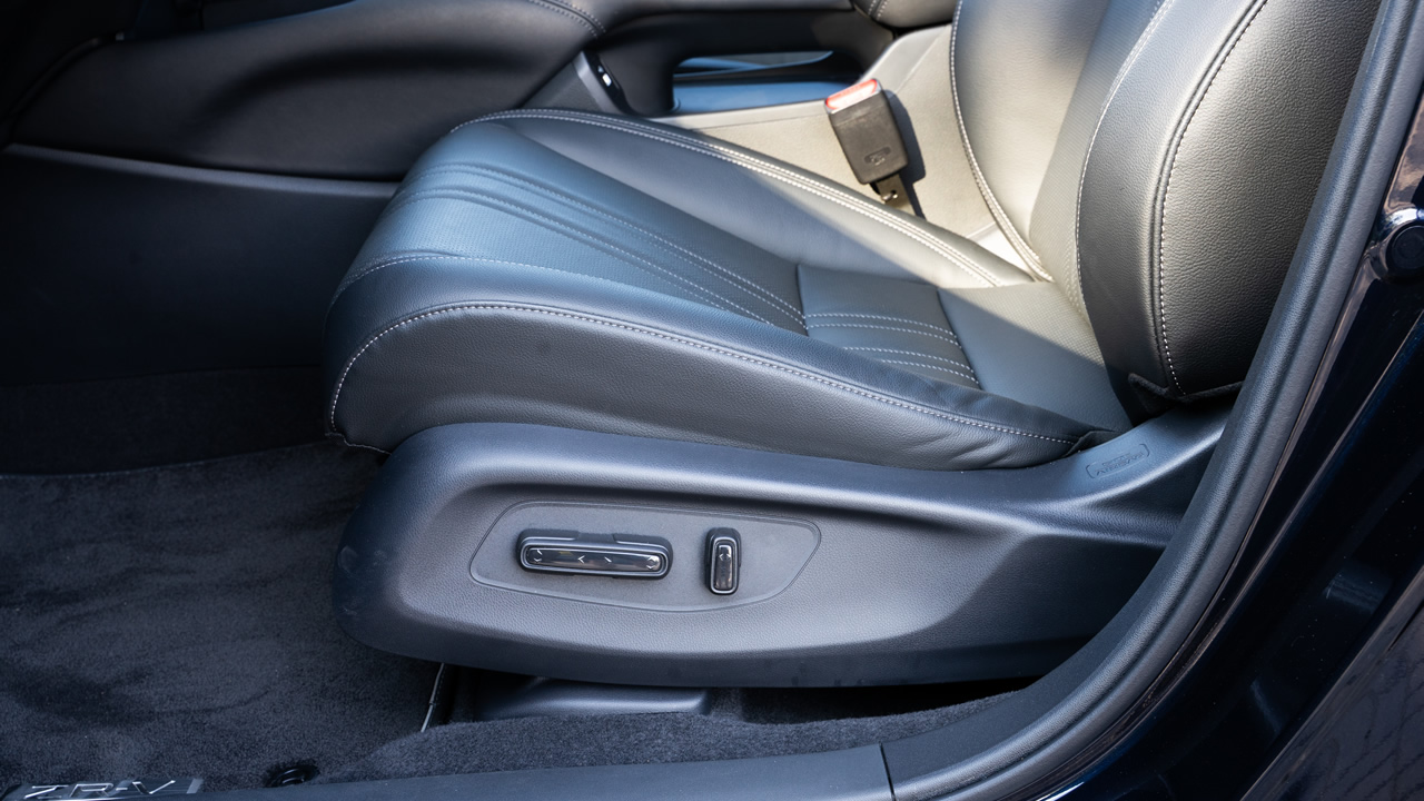

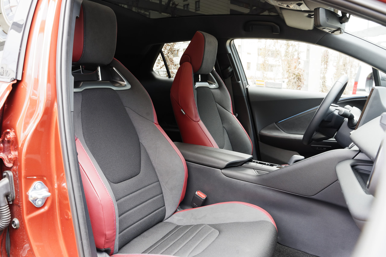

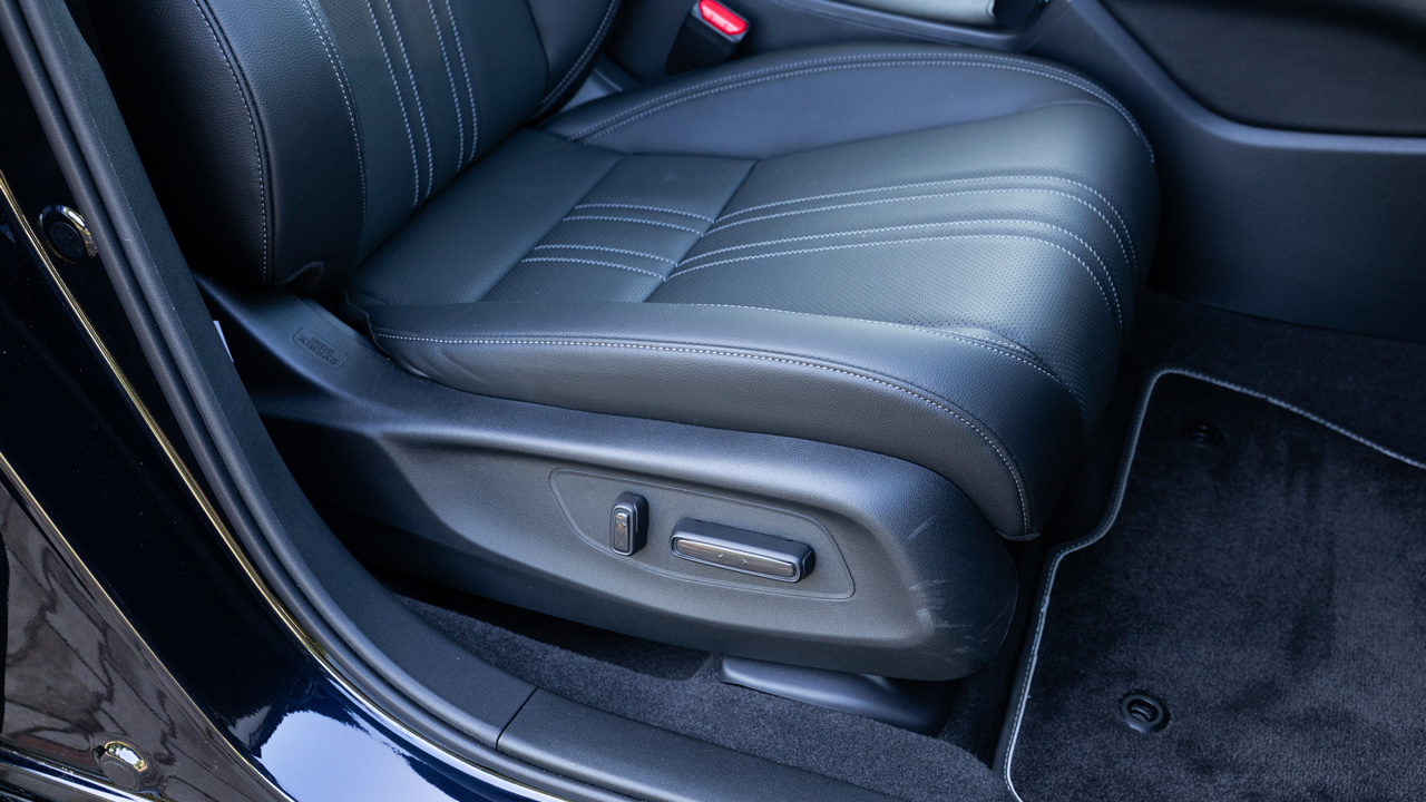

Okazuje się, że nawet najwyższa wersja wyposażenia Hondy ZR-V – Advance – nie ma regulacji wyparcia lędźwiowego w przednich fotelach. Tyle dobrze, że można dopasować kąt siedziska, choć tylko w fotelu kierowcy, bo ten dla pasażera nie ma nawet regulacji wysokości siedziska jako takiego – tylko kąt oparcia oraz przesuwanie przód-tył.

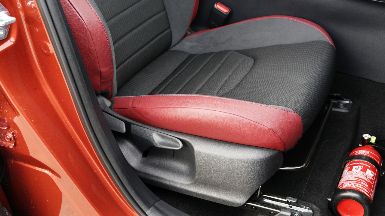

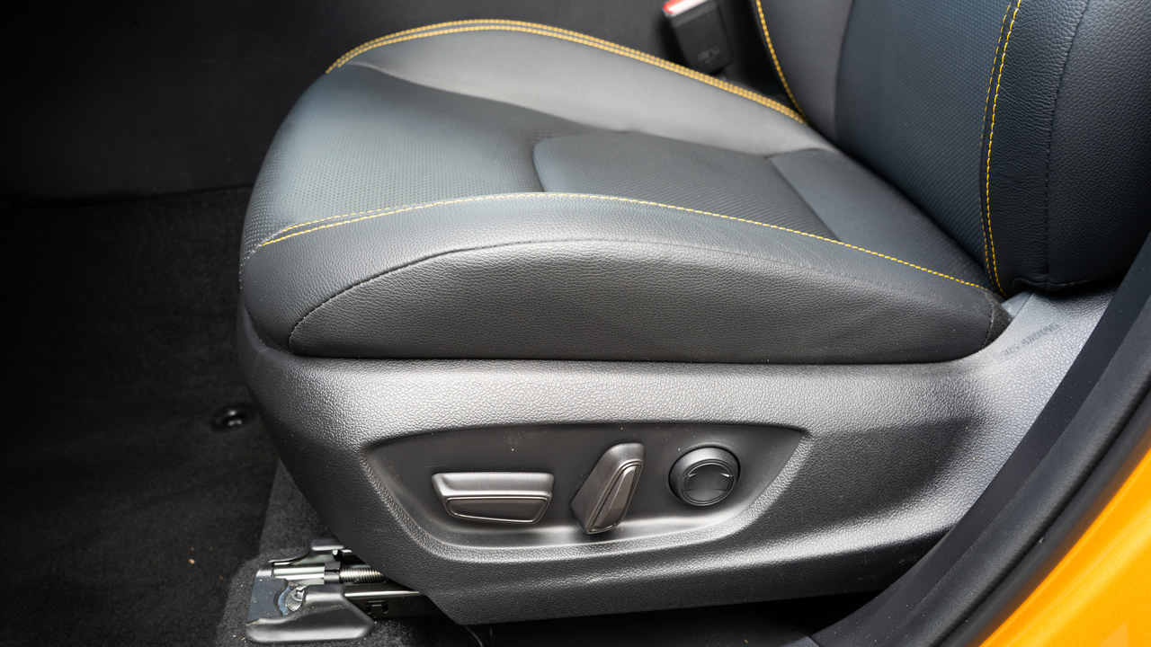

Toyota C-HR oferuje tutaj szerszy zakres regulacji, bo fotel kierowcy ma co prawda jednokierunkowe, ale jednak wyparcie lędźwi. Fotel pasażera niestety już go nie ma, podobnie jak nie ma „elektryki”. Tyle dobrze, że da się go ustawić nie tylko w osi poziomej, ale też pionowej (plus oczywiście kąt oparcia).
Profile fotela kierowcy są dostępne w obydwu autach, choć raczej w wyższych wersjach: Honda ZR-V tylko w Advance, Toyota C-HR w Executive, GR Sport oraz Tokyo Edition. Podgrzewane fotele? Te przednie mogą być w obydwu autach (każda honda ZR-V) oraz prawie każda Toyota C-HR (od Comfort Plus), ale jeśli chodzi o tylne, to mogą one być podgrzewane tylko w Hondzie ZR-V (tylko Advance), a w dodatku „w pakiecie” jest wówczas wentylacja przednich – tego C-HR w ogóle nie ma.

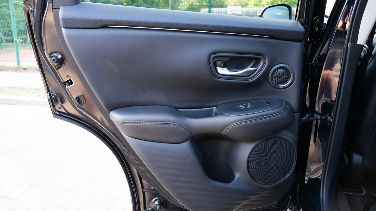

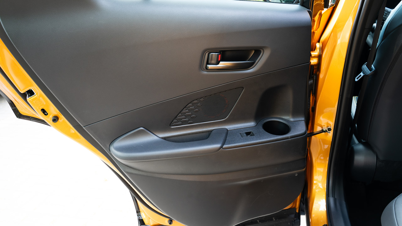

Z tyłu przewaga Hondy ZR-V jest już jednak bezdyskusyjna. Toyota C-HR ma bowiem całkowicie twarde wykończenie na drzwiach, a do tego nie ma otworów wentylacyjnych w tunelu centralnym – latem pasażerom z tyłu będzie więc wyraźnie cieplej. Honda ZR-V oferuje nie tylko wspomnianą kratkę wentylacyjną, to jeszcze ma praktycznie równie miękkie wykończenie drzwi jak z przodu, jest też miękko pomiędzy siedziskiem, a słupkiem C – za co duży plus.

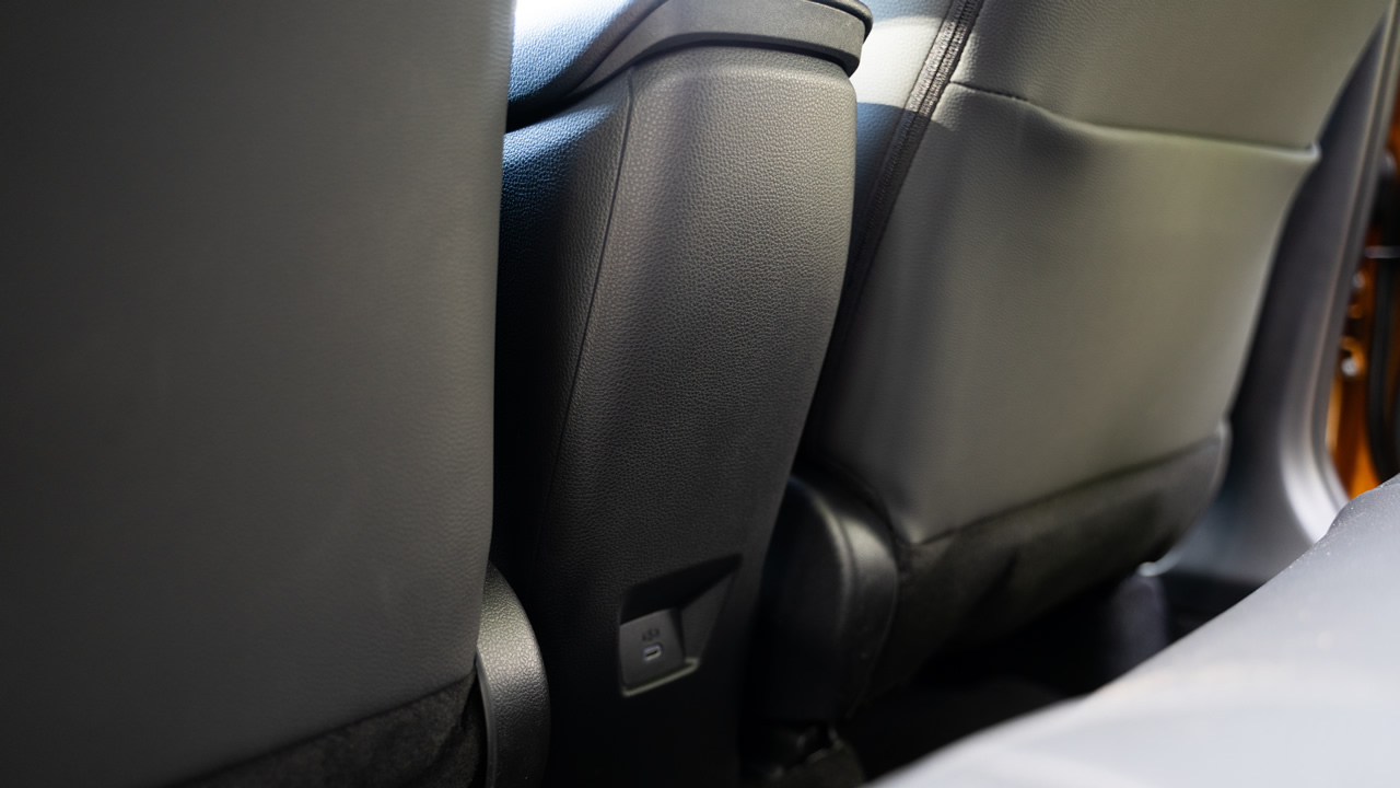

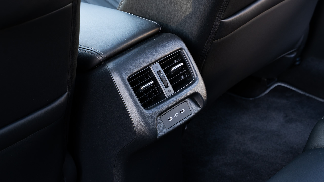

Liczba portów USB jest w sumie podobna, choć np. Honda ZR-V oferuje dwa złącza typu C dla pasażerów z tyłu, gdzie Toyota C-HR ma tam tylko jeden port. Z przodu mamy po dwa, ale Honda ZR-V ma jedno typu A i to właśnie ono jest komunikacyjne. To o tyle istotne, że Android Auto w ZR-V działa tylko po kablu (Apple CarPlay działa bezprzewodowo), więc przewód USB-A-C jest koniecznością. W C-HR obydwa interfejsy/systemy mogą działać bezprzewodowo.

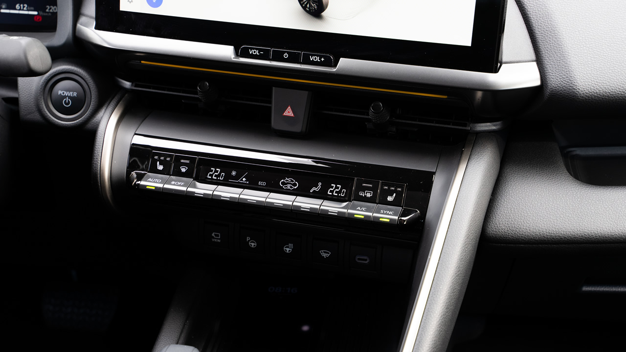

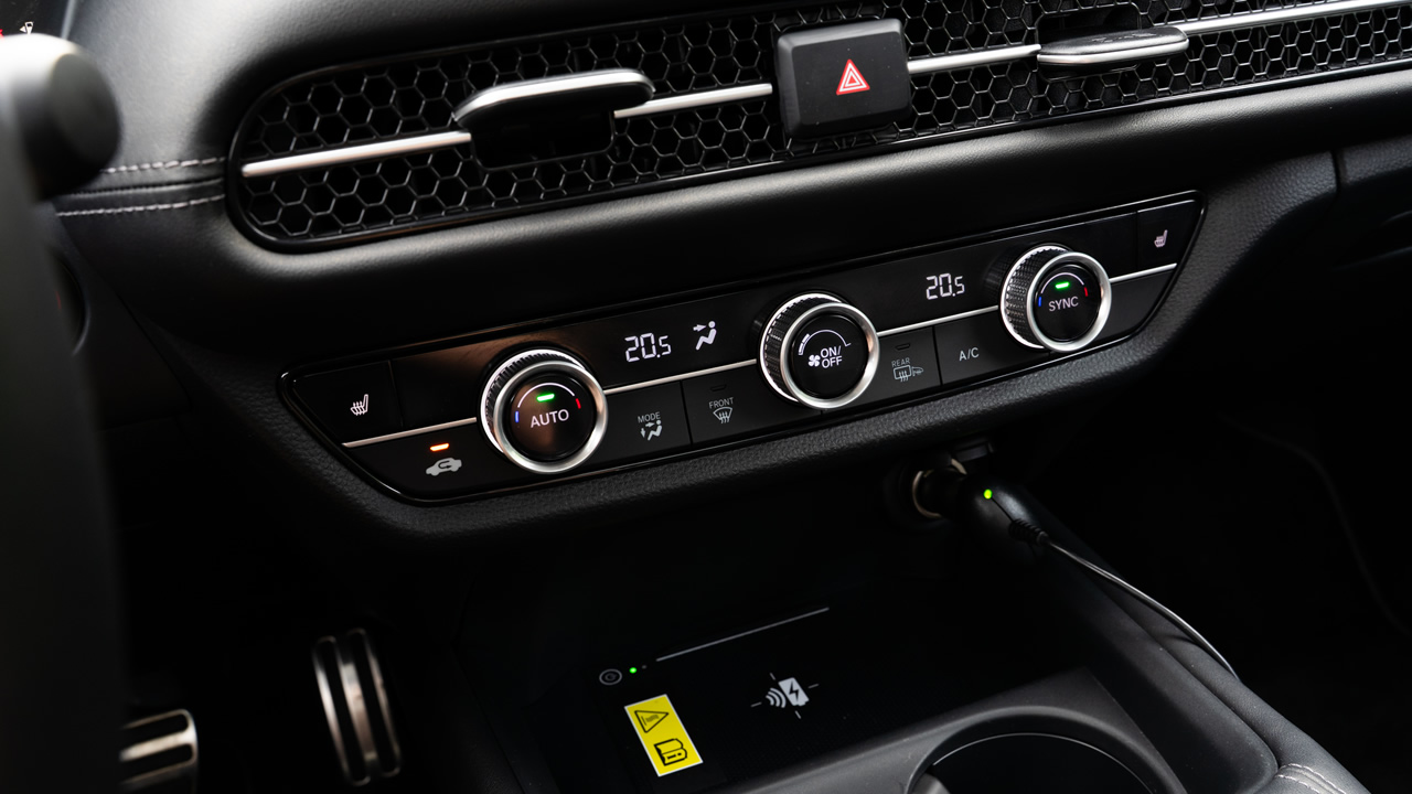

Warto też wspomnieć, że obydwa samochody mają w sumie całkiem spory zestaw fizycznych przełączników i/lub pokręteł, także na kierownicy – za co duży plus. Obsługa jest więc wygodniejsza i mniej angażująca dla kierowcy.

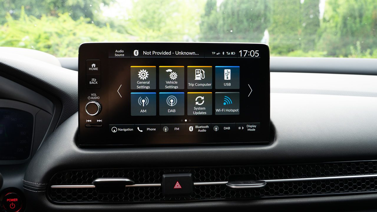

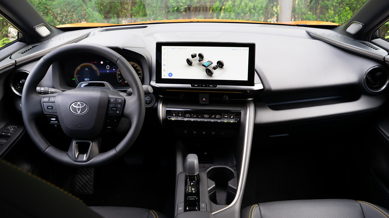

Trudno też nie odnieść wrażenia, że to właśnie Toyota C-HR ma nowocześniejszy system inforozrywki, choć przede wynika to przede wszystkim z designu, bo dostępność funkcji jest podobna.

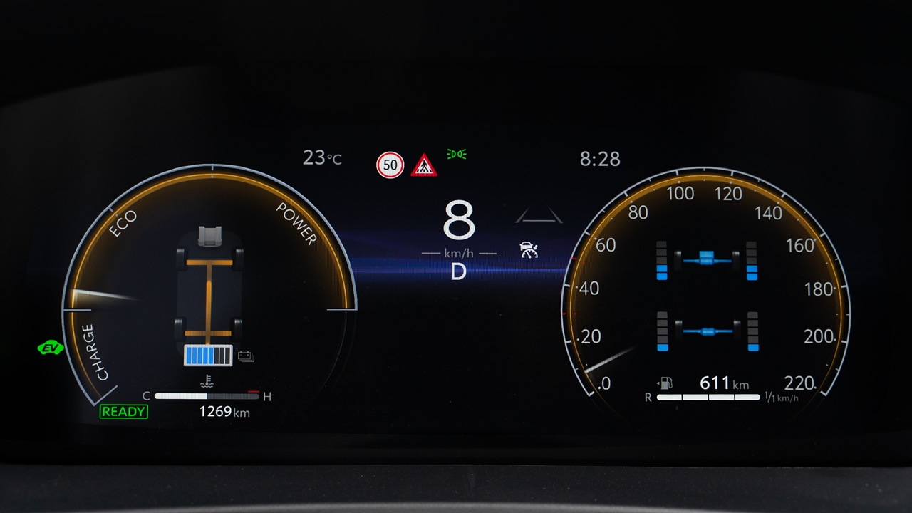

Większy zakres konfiguracji udostępnia ekran kierowcy Toyoty C-HR i umożliwia wyświetlenie wielu informacji jednocześnie, gdzie w Hondzie ZR-V Advance niemal wszystko jest skupione na prawej stronie. Tutaj też dochodzi interesujący aspekt: ekran kierowcy ZR-V został wykonany w technologii TN TFT. W efekcie, z pozycji pasażera jego zawartość jest w zasadzie niewidoczna. Kierowca widzi jednak wszystko, co potrzeba, nie jest to więc problem, a można to wręcz traktować jako zaletę :)

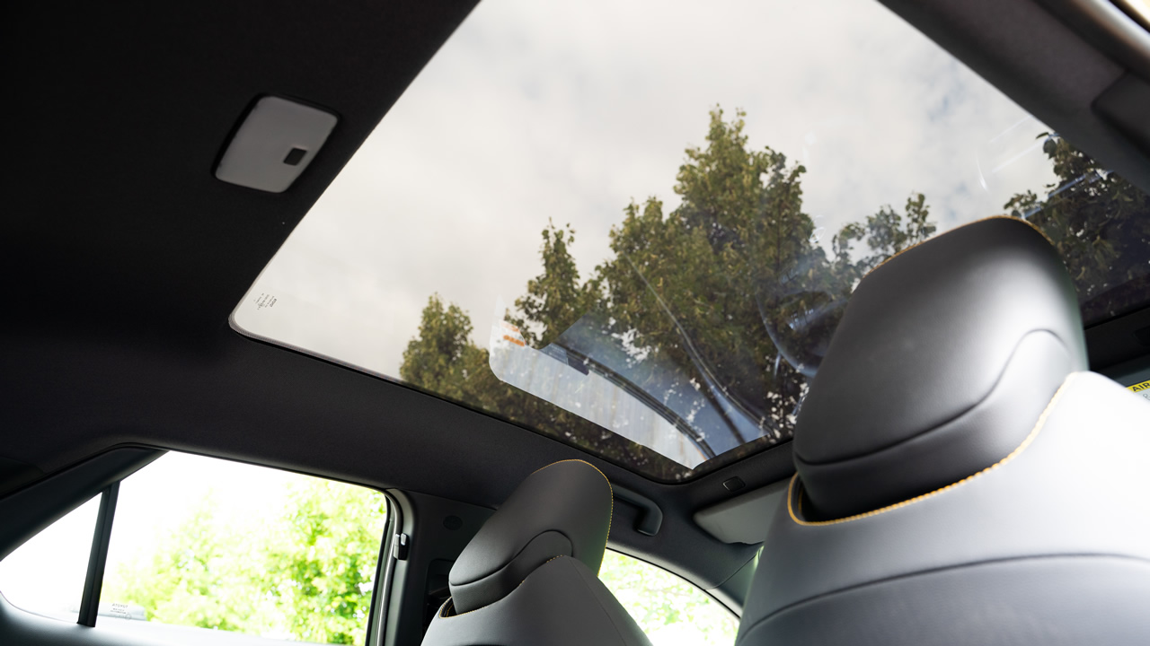

Dach panoramiczny? Ten jest dostępny w Hondzie ZR-V tylko w najwyższej wersji wyposażenia. Toyota C-HR też może go mieć, ale w aktualnie dostępnym konfiguratorze można go dobrać wyłącznie do wersji GR Sport, zaś w Tokyo Edition jest w standardzie. Jeszcze w 2024 roku można było go dokupić do Executive…

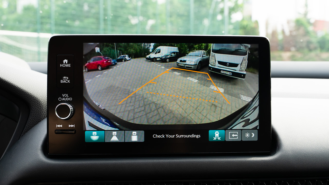

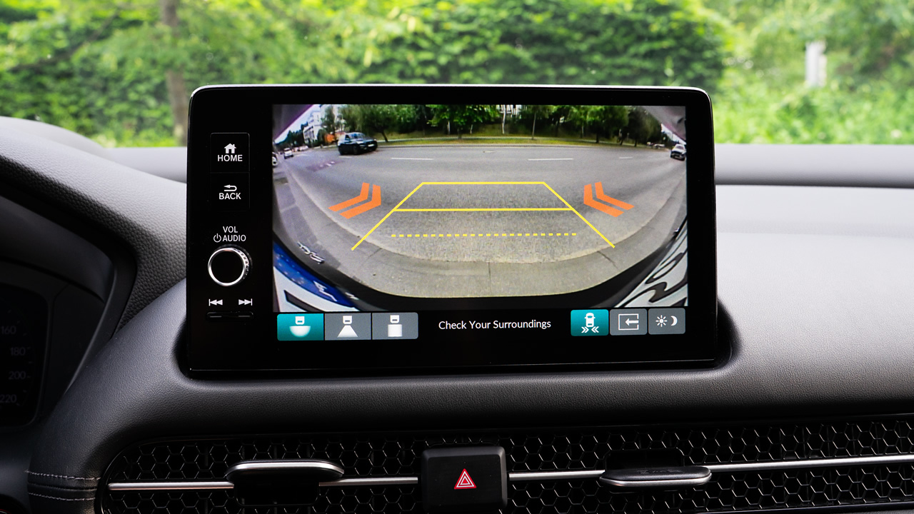

Zacznijmy od – jak mogłoby się wydawać – prostych rzeczy. Honda ZR-V ma kamerę cofania. W każdej wersji wyposażenia, ale bez opcji na dokupienie zestawu kamer 360 stopni. Do tego, jakość prezentowanego obrazu jest mocno wczorajsza. Tyle dobrze, że kąt widzenia jest szeroki, bo to rzeczywiście 180 stopni jest.
Honda ZR-V co prawda oferuje ostrzeganie o ruchu poprzecznym podczas wyjazdu tyłem z miejsca parkingowego, to nie uświadczyłem żadnej interwencji w układ hamulcowy w razie sytuacji niebezpiecznej. Podobnie, gdy chciałem sprawdzić, czy auto zatrzyma się samo, jeśli zignoruje alarm czujników parkowania podczas cofania – ZR-V nie zatrzymało się.

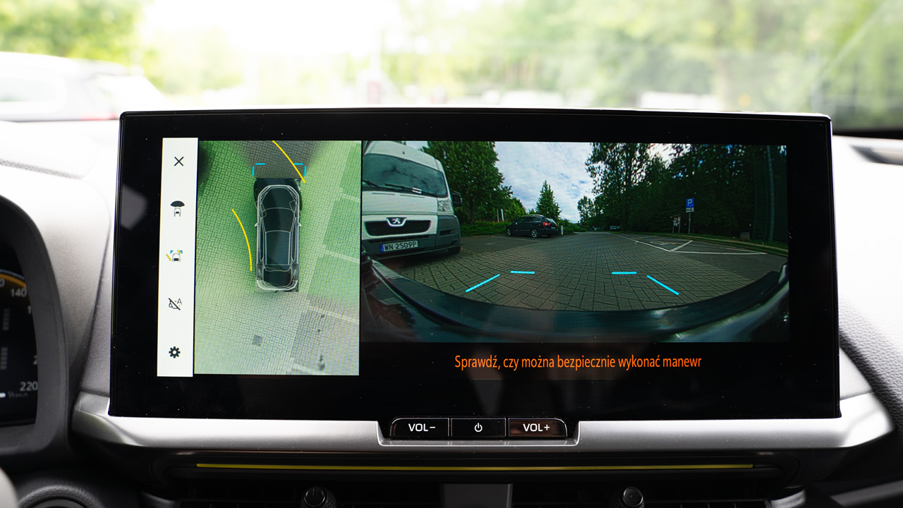

Toyota C-HR także w każdej wersji ma kamerę cofania, ale dla najwyższych wersji wyposażenia – Executive, GR Sport (w Tokyo jest w standardzie) – dostępny jest dobrej jakości zestaw kamer o nazwie „Monitor panoramiczny z systemem kamer 360 stopni (PVM)”. To o tyle istotna funkcja, bo wraz z tym ekranem dostajemy dosyć sporo innych elementów. M.in. aktywne wspomaganie kierowcy w razie ryzyka zderzenia (działa nie tylko w tył, ale też w przód) wraz z systemem ostrzegania o ruchu poprzecznym podczas wyjeżdżania z miejsca parkingowego przodem. W cenie są też matrycowe reflektory Matrix LED, doświetlanie zakrętów czy asystent automatycznego parkowania. Całość kosztuje 9000 zł brutto i moim zdaniem zdecydowanie warto.

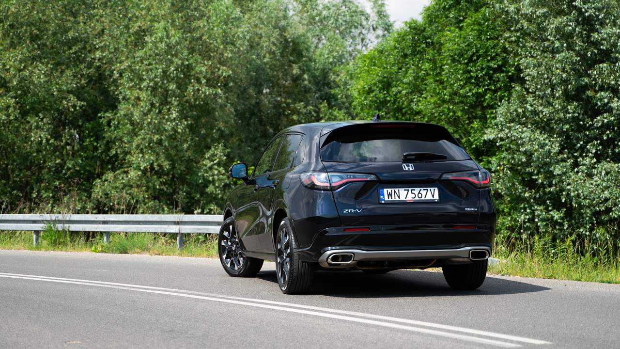

Zarówno Toyota C-HR, jak i Honda ZR-V świetnie czują się w mieście. Ich napęd jest wówczas cichy, sensownie dynamiczny, a zawieszenie zapewnia sensowny poziom komfortu – odczuwalnie lepszy w Hondzie. Przy wysokich prędkościach autostradowych, zwłaszcza powyżej 130 km/h, robi się już głośno w obydwu. Nie powiedziałbym, że bardzo głośno, bo wciąż da się rozmawiać w środku dosyć normalnie, ale bezdyskusyjnie w SUV-ach premium oraz w autach o bardziej aerodynamicznej bryle (np. sedany) zwykle jest odczuwalnie ciszej.
Napędy hybrydowe obydwu aut są bardzo proste w obsłudze i naprawdę nie wymagają żadnego przeszkolenia przed ich użytkowaniem. Pewnej praktyki wymagać może najwyżej bardzo oszczędna jazda, zwłaszcza jeśli celem jest uzyskanie naprawdę niskiego spalania w mieście (poniżej 4 l/100 km w przypadku ZR-V e:HEV oraz okolice 3,5 l/100 km w przypadku C-HR Hybrid). Honda ma przy kierownicy manetki do zmiany siły rekuperacji, ale nie trzeba ich używać – hamulec i tak w pierwszym etapie realizuje odzysk energii, dokładnie tak jak w hybrydowej Toyocie.
Wracając do kwestii komfortu codziennej jazdy, to Honda ZR-V została odczuwalnie bardziej komfortowo zestrojona, w sensie że płynniej i trochę ciszej wybiera te gorsze wyrwy w jezdni. Przy naprawdę głębokich nierównościach i tak czuć, że Honda ZR-V ma krótki skok zawieszenia i słychać mało przyjemne dobicie. Ten medal ma jednak drugą swoją stronę: Toyota C-HR lepiej się prowadzi i daje kierowcy więcej pewności siebie. Honda ZR-V przy próbach szybkiej jazdy wyraźnie się przechyla na boki, czym zniechęca do sportowych prób. Obydwa auta w podbramkowych sytuacjach zapewniają należytą przyczepność i stabilność, a ich elektroniczne układy stabilizacji jazdy reagują dosyć wcześnie gasząc w zarodku ewentualny poślizg. Hamulce są odpowiednio skuteczne, choć oczywiście po kilku minutach ostrej jazdy po torze sprawnościowym będą dawać znaki dymne ;)
