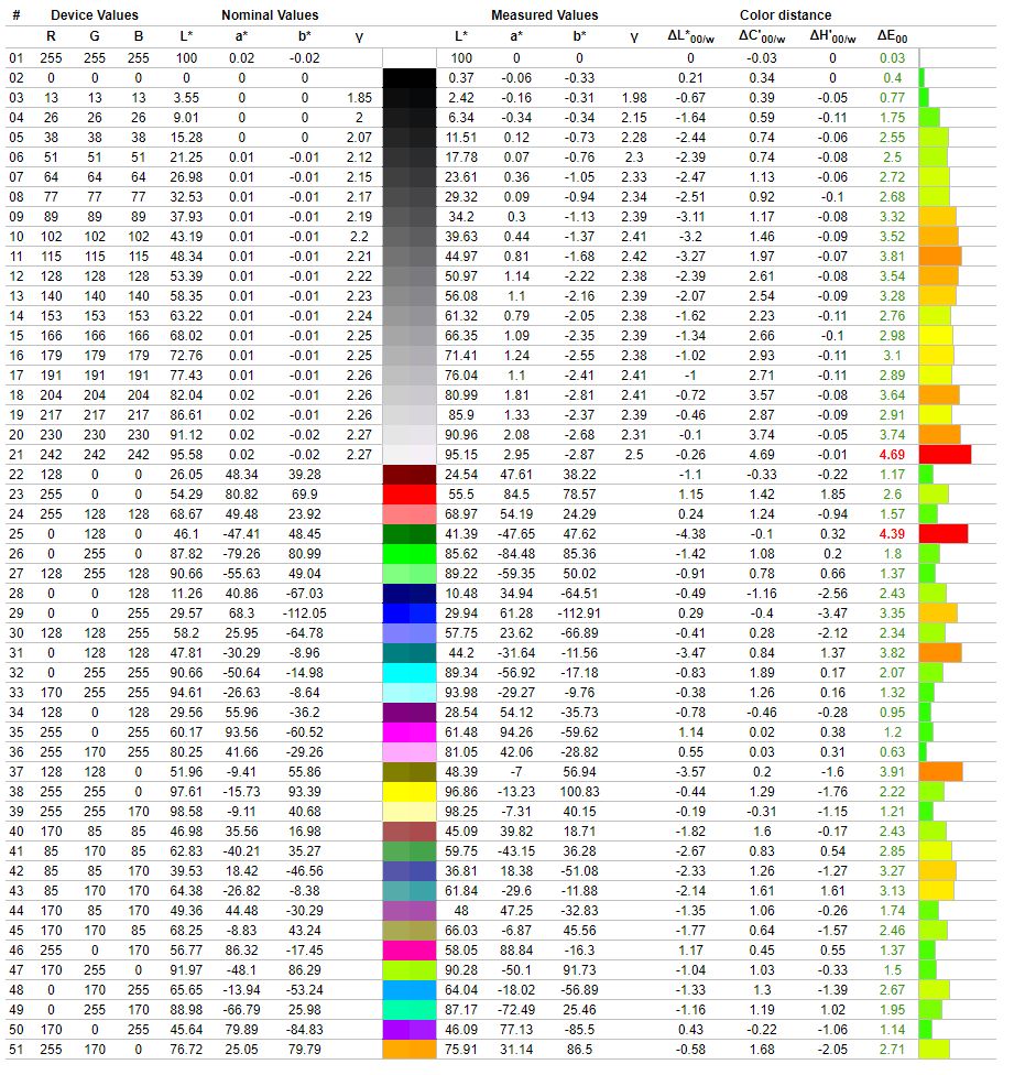

HP Elite x360 1040 G9 oferuje kilka wariantów wyświetlaczy do wyboru. Wszystkie to 14-calowe dotykowe panele IPS o rozdzielczości 1920 × 1200 pikseli, ale wybierać możemy w zakresie jasności (od 250, przez 400 nitów do 1000 nitów). My otrzymaliśmy teoretycznie najlepszy wariant o jasności 1000 nitów z technologią Sure View. Pomiar wskazał jednak, że przy maksymalnej jasności ekran uzyskuje ok. 660 nitów, a więc sporo poniżej deklaracji producenta, ale pewnie 1000 nitów jesteśmy w stanie otrzymać szczytowo w treściach HDR na małym skrawku ekranu. To wciąż jednak świetny wynik, który pozwala komfortowo korzystać z laptopa na zewnątrz w słoneczny dzień. Do tego otrzymujemy nieprzyzwoicie wręcz wysoki jak na panel IPS kontrast na poziomie 2421:1 (najwyższy, jaki kiedykolwiek odnotowaliśmy dla IPS i jest to wartość zbliżona do paneli VA). Ciekawostką jest tu też matowa powierzchnia dotykowego ekranu, co nie zdarza się często. Ta zapobiega refleksom świetlnym na wyświetlaczu, ale też nadaje mu pewnej ziarnistości i niekorzystnie wpływa na kąty widzenia. Te są dobre, ale obraz dość szybko traci kontrast pod kątem i jest to kolejny element wspólny z matrycami VA.
Przydatną funkcją może się tu okazać Sure View, po włączeniu której drastycznie spada jasność ekranu (do ok. 20 nitów), ale w zamian ten jest praktycznie niewidoczny dla osób postronnych patrzących pod kątem (idealne rozwiązanie dla zachowania prywatności w miejscach publicznych). Odświeżanie to oczywiście 60 Hz, czas reakcji jest zaś bardzo przeciętny i smużenie jest wyraźnie widoczne, ale nie jest to sprzęt do gier, więc nie stanowi to istotnego problemu.
Ustawienia fabryczne:
  •        Punkt bieli: 6369 K
  •        Jasność bieli: 662,39 cd/m² (100%)
  •        Kontrast rzeczywisty: 2421:1
  •        Średni błąd Delta E: 2,41

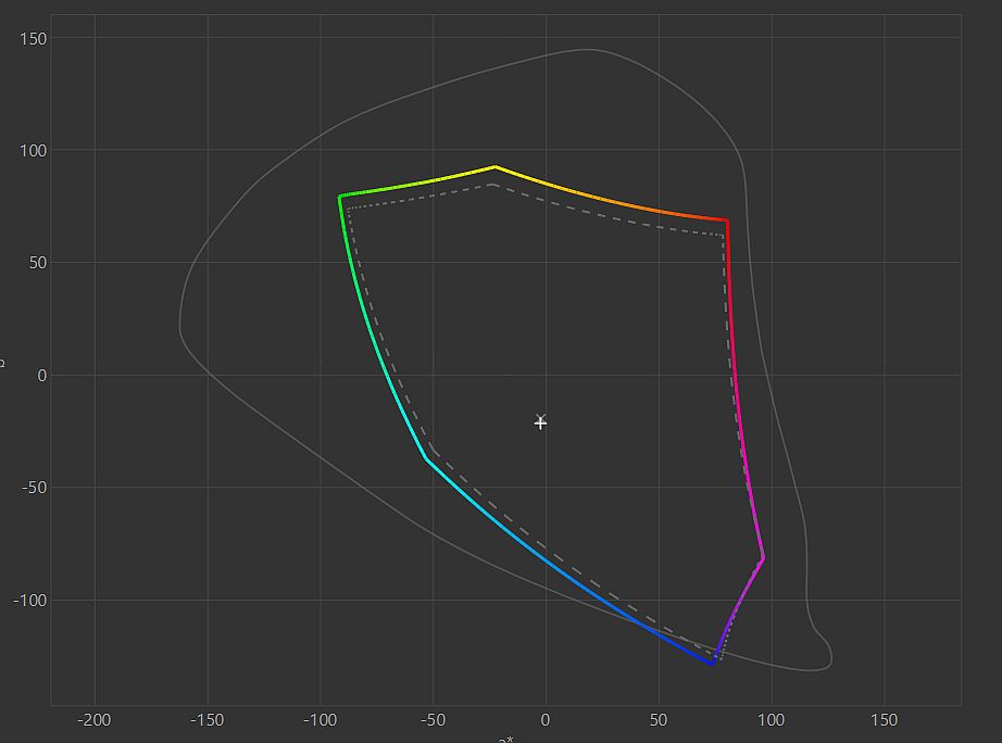

Przejdźmy zatem do bardziej szczegółowych pomiarów dokonanych kolorymetrem. Pokrycie dla sRGB wyniosło 98,5% przy objętości 108,9% dla tego gamutu. Wynik dla standardu Adobe RGB to 74,5% (przy objętości 75%), a dla DCI-P3 76,8% (przy objętości 77,1%). Wyniki te trzeba uznać za solidne, szczególnie w kontekście matryc, jakie przeważnie spotykamy w laptopach. Temperatura barwowa wynosi tylko 6369 K, co oznacza, że kolory są bliskie neutralności (6500K). Średni błąd Delta E wynosi 2,41, co jest jak najbardziej akceptowalną wartością, no chyba że ktoś zamierza wykorzystać tego laptopa do pracy z grafiką (w takim wypadku bez kalibracji się nie obejdzie). Przebieg gammy lokalnej pozostawia jednak nieco do życzenia. Jeśli zaś chodzi o równomierność podświetlenia, to w otrzymanym przez nas egzemplarzu wypada ona akceptowalnie. Co więcej, nie zaobserwowaliśmy też żadnych większych wycieków podświetlenia wzdłuż krawędzi.
