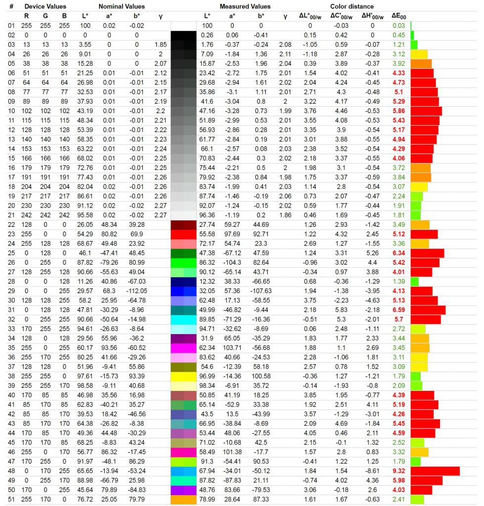

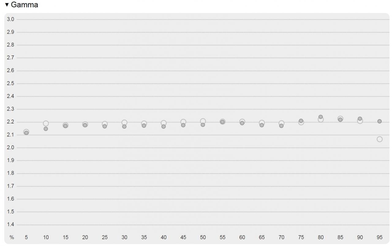

Fabrycznie monitor ma ustawioną luminancję na 75%, co przekłada się na wysoką jasność bieli 350,4 cd/m2 dla bieli, a także 0,0993 cd/m2 dla czerni. Warto zauważyć, że kontrast wynosi tym samym 3528,2:1, co jest bardzo dobrym wynikiem, nawet jak na standardy matryc VA (nawet producent oficjalnie deklaruje 3000:1). Temperatura bieli jest jednak daleka od neutralnego poziomu 6500 K, bo przy wyniku 7585 K wyraźnie widać, że obraz jest mocno ochłodzony i biel wpada w błękitne odcienie, ale zawsze można spróbować to ręcznie skorygować lub też zdecydować się na inny tryb temperatury kolorów (Ciepły jest naprawdę blisko neutralnej temperatury, gdyż miernik wskazywał na 6352 K). Trochę rozczarowuje średnia wartość błędu Delta E, która wynosi 3,58 (GB3461WQSU z matrycą IPS wypadał lepiej), a przebieg gammy lokalnej także pozostawia sporo do życzenia. Poniżej możecie zobaczyć jak wygląda to przy ustawieniu 2.2 (możemy zdecydować się także na 1.8 i 2.4), gdzie i tak wypada to najlepiej. Wyjściowo krzywa przyjmuje zbyt niskie wartości wzdłuż całego gradientu, co powoduje, że scena jest nienaturalnie rozjaśniona, co odbija się na zacienionych obszarach.

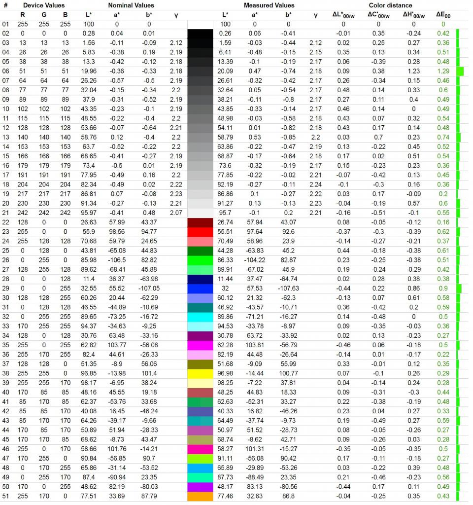

Na szczęście monitor jest dość podatny na kalibrację i profilowanie, co pozwala uporać się z większością jego wad w zakresie odwzorowania kolorów. Na starcie zmniejszyliśmy jasność do wartość 9%, co przełożyło się na pożądaną wartość 120 nitów, a następnie ścięliśmy z nastawu RGB niebieski ze 100 do 92, co umożliwiło uzyskanie neutralnej temperatury bieli w okolicach 6500 K. Przy tak dużej korekcie niektórych barw trzeba liczyć się jednak z bandingiem, ale generalnie efekt jest naprawdę zadowalający
