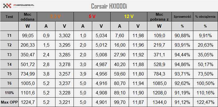

Zanim zaczniemy analizę wyników, przypominam, że moc zasilacza określa obciążalność na linii +12 V, z zasilaczem Corsair HX1000i nie było problemów z osiągnięciem dużych prądów ponad zakres tabliczki znamionowej, ale o tym w kolejnym akapicie.
Testy podstawowe
Corsair HX1000i to półcyfrowy zasilacz, który zaliczył całą procedurę testową. Wszystkie napięcia zawierały się w normie ATX i były bliskie nominalnych wartości, również podczas obciążeń krzyżowych, co jest zasługą zastosowania przetwornic DC-DC na stronie wtórnej. Zasilacz bez problemu przechodzi próby przy przeciążeniu na 110%, a także w teście maksymalnego przeciążenia (test zabezpieczenia OPP). Zanim się wyłączył, oddawał aż 1224,7 W mocy ciągłej (nie mylić z chwilowym kilkunastosekundowym obciążeniem). PSU generował stabilne napięcia oraz prąd linii +12 V o natężeniu prawie 100 A, co daje nam 122,47% mocy znamionowej. Zapas mocy jest całkiem wysoki, przyda się przy prądożernych GPU jak nadchodzące potwory NVIDIA GeForce RTX 4000. Zabezpieczenia OPP/OCP dla linii +12 V oraz zwarciowe SCP dla wszystkich linii zadziałały poprawnie, standardowo na jednostce w pełni obciążonej.

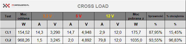

Cross Load
Dzięki zastosowaniu przetwornic DC-DC, podczas obciążeń krzyżowych nie zanotowałem żadnych nieprawidłowości. Brak obciążenia na którejkolwiek z linii nie powodował skoków napięć, wszystko zgodne z normą ATX.

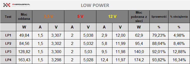

Niskie obciążenia
Testy na niskich obciążeniach, pod względem napięciowym, wypadły bez niespodzianek, napięcia bardzo blisko wartości nominalnych. Biorąc pod uwagę sprawność, zasilacz osiągnął bardzo dobre rezultaty. Testy LP1 i LP2 to scenariusz, gdy przeglądamy internet, a sprawność odpowiednio 79,2% i 88,64% to świetne wyniki, biorąc pod uwagę do tej pory przetestowane na ITHardware.pl zasilacze. Mimo że dla zasilacza o mocy 1000 W obciążenie w teście LP1 to zaledwie 4,98 % mocy znamionowej.
