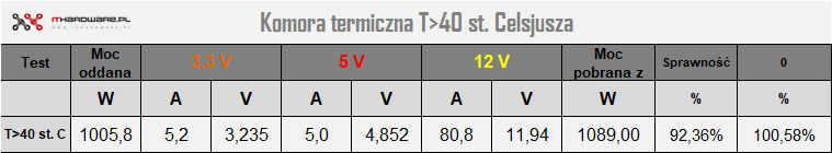

Corsair HX1000i zaliczył wszystkie testy podstawowe, zatem czas go sprawdzić w hot boxie. Temperatura w komorze wynosiła 40-49,3 °C. W tych warunkach sprawdziłem zasilacz tylko podczas pełnego obciążenia. Test ten ma na celu ocenić możliwości PSU, jego jakość i ewentualne deklaracje producentów. Pomiary zostały dokonane przy 49,2 °C.
Corsair HX1000i bez problemów oddał pełną znamionową moc w podwyższonej temperaturze otoczenia. Wysoka temperatura nie zmniejszyła możliwości zasilacza, który wytrzymał pełny czas testu, czyli 30 min, w temperaturze wynoszącej momentami 49 °C. Sprawność energetyczna wyniosła 92,36%, czyli o 0,26% mniej niż w temperaturze pokojowej. Napięcie  linii +12 V utrzymywało wartość 11,94 V, czyli taką sama jak w teście T6, na linii +3,3 V było mniejsze o 2 mV, natomiast na +5 V napięcie spadło o 64 mV. Próba ta jest potwierdzeniem testów podstawowych i wykorzystania wysokiej jakości elektroniki. Po 30 minutach pracy w temperaturze do 49,2 °C obroty wentylatora wzrosły do 1577 obr./min. Pełna moc zasilacza świadczy także o braku przegrzewania się tranzystorów.
