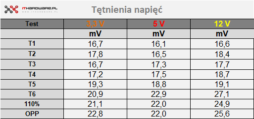

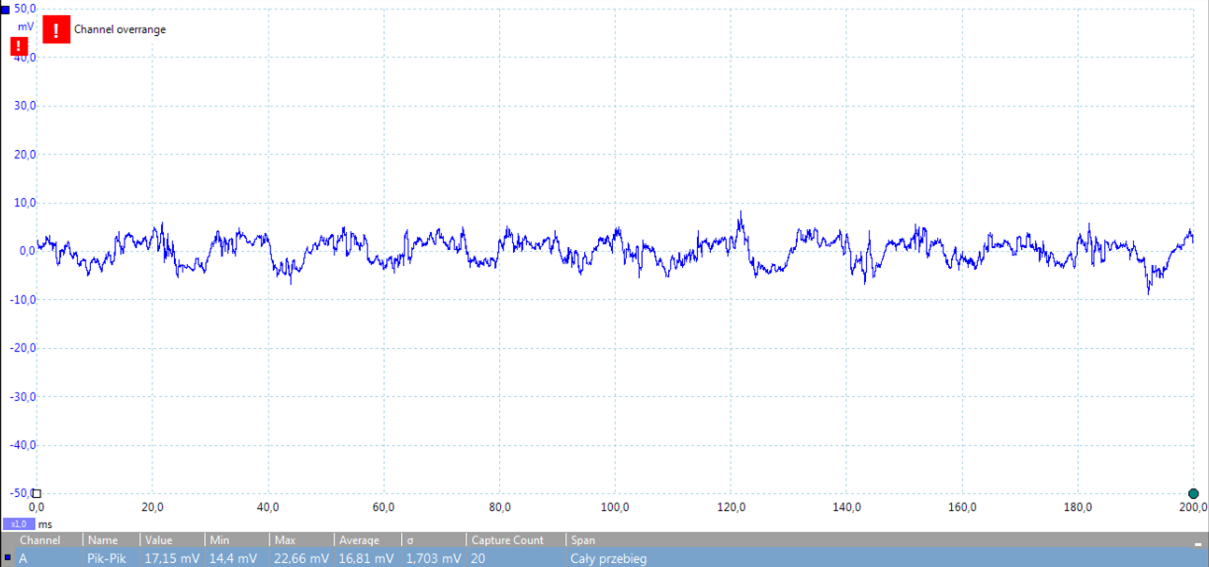

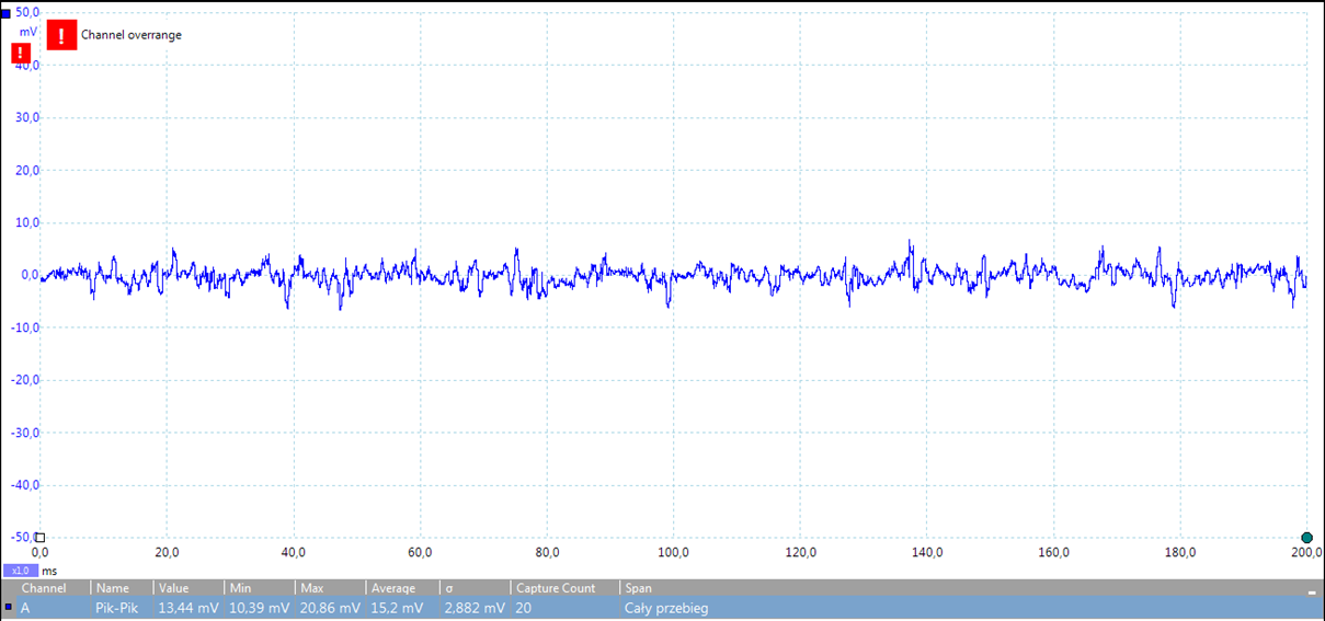

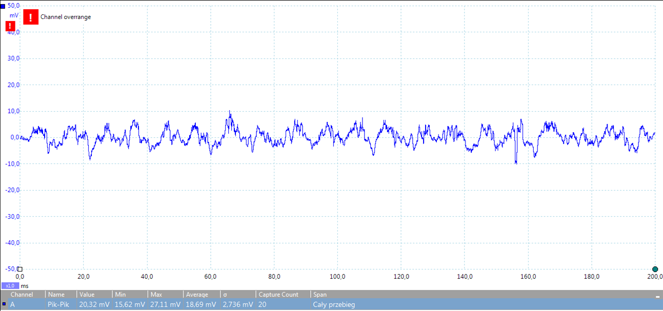

Wszystkie wartości zawierają się w normie ATX. Przypomnę, że w Corsair RM850x na końcach kabli ma dodatkowe kondensatory, które mają obniżyć poziom tętnień napięć wyjściowych w testowanym HX1000i ich nie uświadczymy. Zasilacz mimo to i tak cechują niskie tętnienia, przy pełnym obciążeniu zasilacza tętnienia napięcia na linii +3,3 V uzyskały rezultat 20,9 mV, a dla linii +5 V zanotowałem maksymalnie 22,9 mV. Na najważniejszej szynie +12 V oscyloskop przy 100% obciążenia zasilacza wskazywał 27 mV, zaś po przeciążeniu do 110% tętnienia oscyloskop nie pokazywał większej wartości niż w T6.
Linia 3,3 V, test T6, 100% obciążenia
Linia 5 V, test T6, 100% obciążenia
Linia 12 V, test T6, 100% obciążenia
