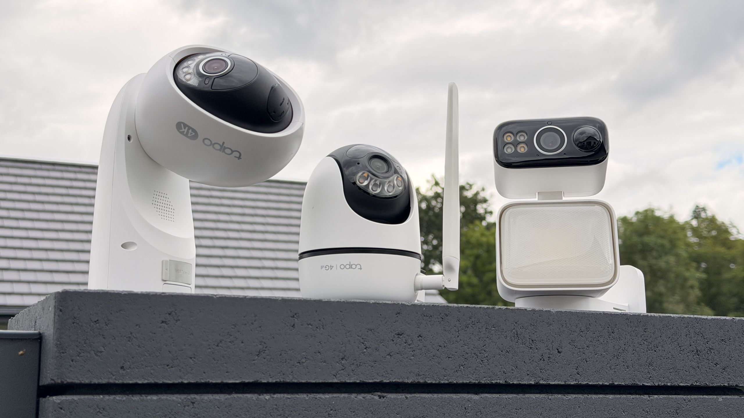

Zestaw i budowa zewnętrzna
Wszystkie trzy kamery przychodzą w podobnych kartonowych opakowaniach (choć różnych rozmiarów), utrzymanych w charakterystycznych dla serii Tapo biało-niebieskich barwach. Co jednak istotniejsze, wszystkie oferują podobne wyposażenie, gdzie oprócz samej kamery otrzymujemy także niewielkie panel słoneczny, wszystkie elementy niezbędne do montażu, w tym uchwyty, kołki, śruby, szablony do nawiertów, kable USB-C, a nawet kilkumetrowe przedłużki USB-C, które mogą się przydać, jeśli np. chcemy umieścić panel słoneczny nieco dalej od samej kamery. Dostajemy więc wszystko, czego potrzeba do zainstalowania i uruchomienia monitoringu w domu, a producent dodaje też 30-dniowy okres próbny Tapo Care, umożliwiając nam przechowywanie nagrań z kamery w chmurze. Po tym okresie taka opcja staje się płatna, ale wciąż możemy zapisywać dane lokalnie na karcie pamięci.

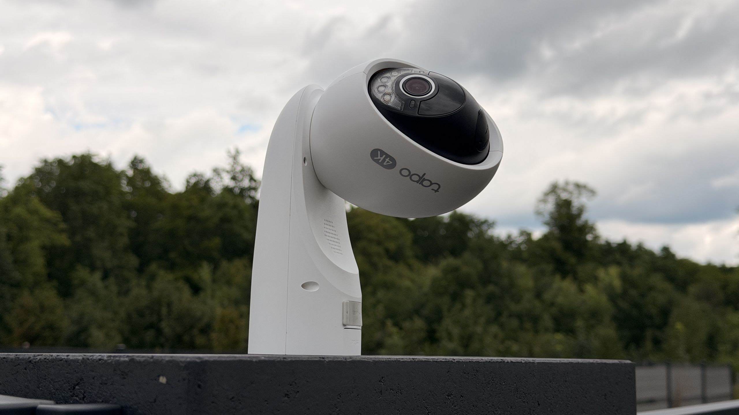

Tapo C660 KIT
Tapo C660 KIT nie należy do małych kamer zewnętrznych, co łatwo zauważyć już po wyjęciu jej z pudełka. Sama kamera ma wymiary 185 × 147 × 75 mm i jest wyraźnie większa od wielu prostszych konstrukcji z rodziny Tapo. Nie oznacza to jednak, że producent przesadził z gabarytami, bo proporcje urządzenia są dobrze dobrane, a całość sprawia wrażenie przemyślanej konstrukcji, która została zaprojektowana przede wszystkim z myślą o pracy na zewnątrz.
TP-Link Tapo
Pod względem stylistyki TP-Link pozostaje wierny wzornictwu charakterystycznemu dla serii Tapo. Dominuje tu jasne matowe tworzywo o lekko zaokrąglonych krawędziach, dzięki czemu kamera nie wygląda przesadnie technicznie i całkiem dobrze wtapia się w elewację. Jednocześnie nie jest to konstrukcja, która próbuje udawać designerski gadżet. C660 ma wyglądać jak sprzęt do monitoringu i dokładnie takie sprawia wrażenie. Jakość zastosowanych materiałów nie budzi przy tym zastrzeżeń, ponieważ plastikowa obudowa jest sztywna, spasowanie poszczególnych elementów nienaganne, a całość nie sprawia wrażenia delikatnej czy podatnej na przypadkowe uszkodzenia.
TP-Link Tapo

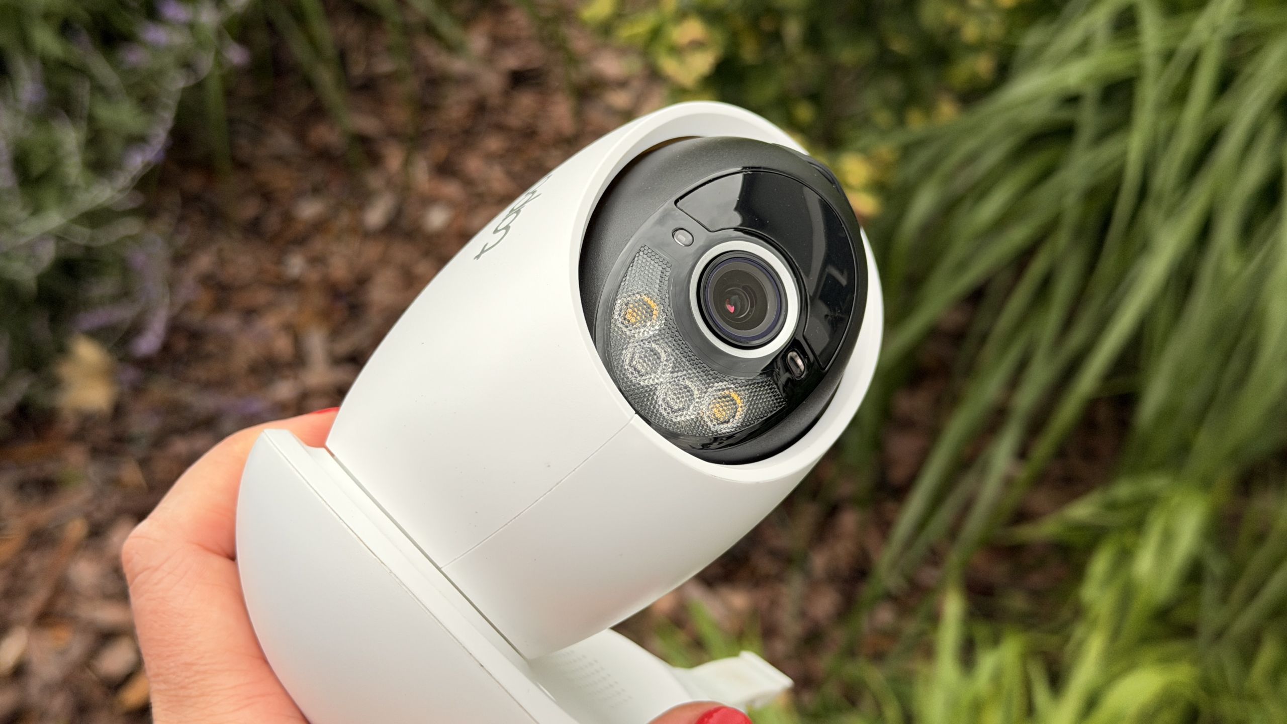

Najważniejszym elementem konstrukcji jest oczywiście ruchoma głowica kamery. C660 pozwala na obrót w zakresie 360° w poziomie oraz 90° w pionie, dzięki czemu może obserwować praktycznie cały obszar znajdujący się wokół miejsca montażu (choć nie do końca, do czego jeszcze wrócimy). Mechanizm pracuje płynnie i bez wyczuwalnych luzów, a ruch głowicy jest na tyle precyzyjny, że nie odnosi się wrażenia obcowania z typowym budżetowym sprzętem smart home. W połączeniu z funkcją automatycznego śledzenia obiektów rozwiązanie to pozwala wykorzystać kamerę znacznie bardziej efektywnie niż klasyczne modele o stałym kącie widzenia.
TP-Link Tapo
Na froncie umieszczono obiektyw oraz zestaw elementów odpowiedzialnych za rejestrację obrazu i widzenie po zmroku, w tym diody LED do podświetlania kadru. Warto odnotować, że ruchoma część konstrukcji jest dobrze zabezpieczona przed warunkami atmosferycznymi, podobnie zresztą jak slot na kabel USB, który w razie nieużytkowania można zasłonić gumową zatyczką. Producent deklaruje klasę odporności IP65 zarówno dla kamery, jak i dołączonego panelu solarnego. Oznacza to ochronę przed wnikaniem pyłu oraz strugami wody, co w przypadku urządzenia przeznaczonego do całorocznego użytkowania na zewnątrz jest kluczowe. Kamera może ponadto pracować w temperaturach od -20 do 45°C, więc nie powinno być z nią żadnych problemów z Polskich warunkach, o ile nie nastąpią jakieś ekstremalne mrozy i upały.
Ciekawie rozwiązano również kwestie serwisowe. Konstrukcja nie jest całkowicie zamkniętą „puszką”, ponieważ producent przewidział dostęp do karty microSD, która służy do lokalnego zapisu nagrań. Osłona tego elementu, w którym umieszczono także przycisk Power i Reset, została wyposażona w odpowiednie uszczelnienie, co pozwala zachować odporność urządzenia na warunki atmosferyczne.

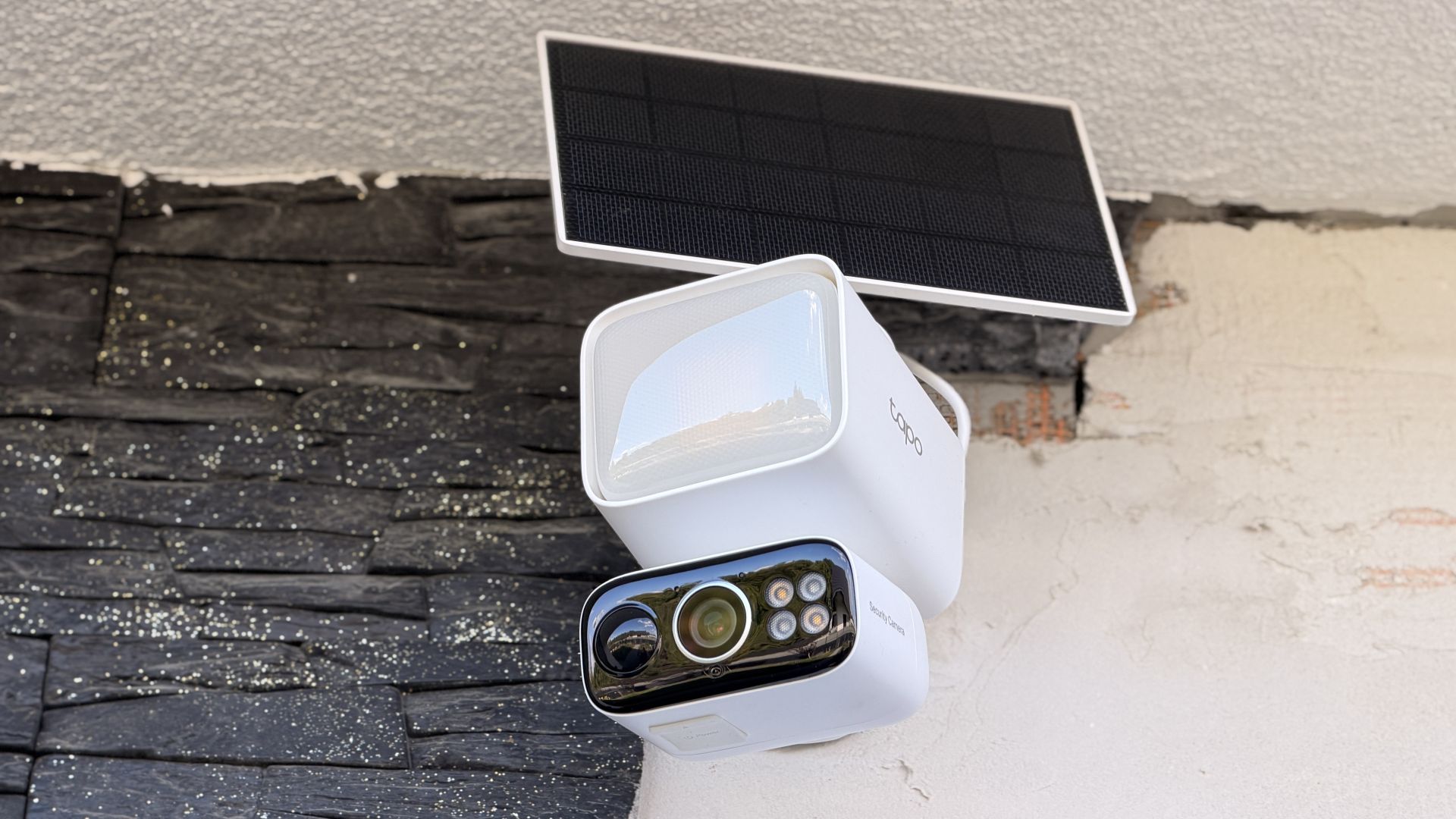

Integralną częścią zestawu jest panel solarny Tapo A201. Nie został on na stałe połączony z kamerą, dzięki czemu możemy zamontować oba elementy niezależnie od siebie i ustawić panel tak, aby możliwie efektywnie wykorzystywał dostępne światło słoneczne (tu przydać może się wspomniany kabel przedłużający). Sam panel ma 173,4 × 120,4 × 15,7 mm i według producenta wystarczy tylko 45 min światła dziennie, by zapewnić cały dzień pracy C660.

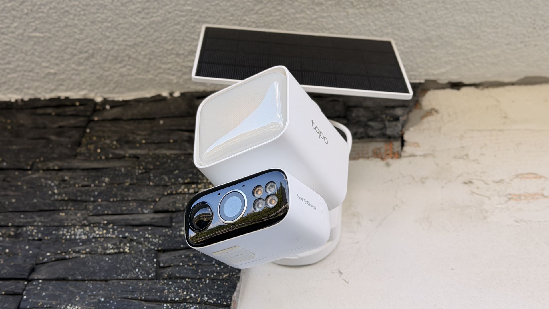

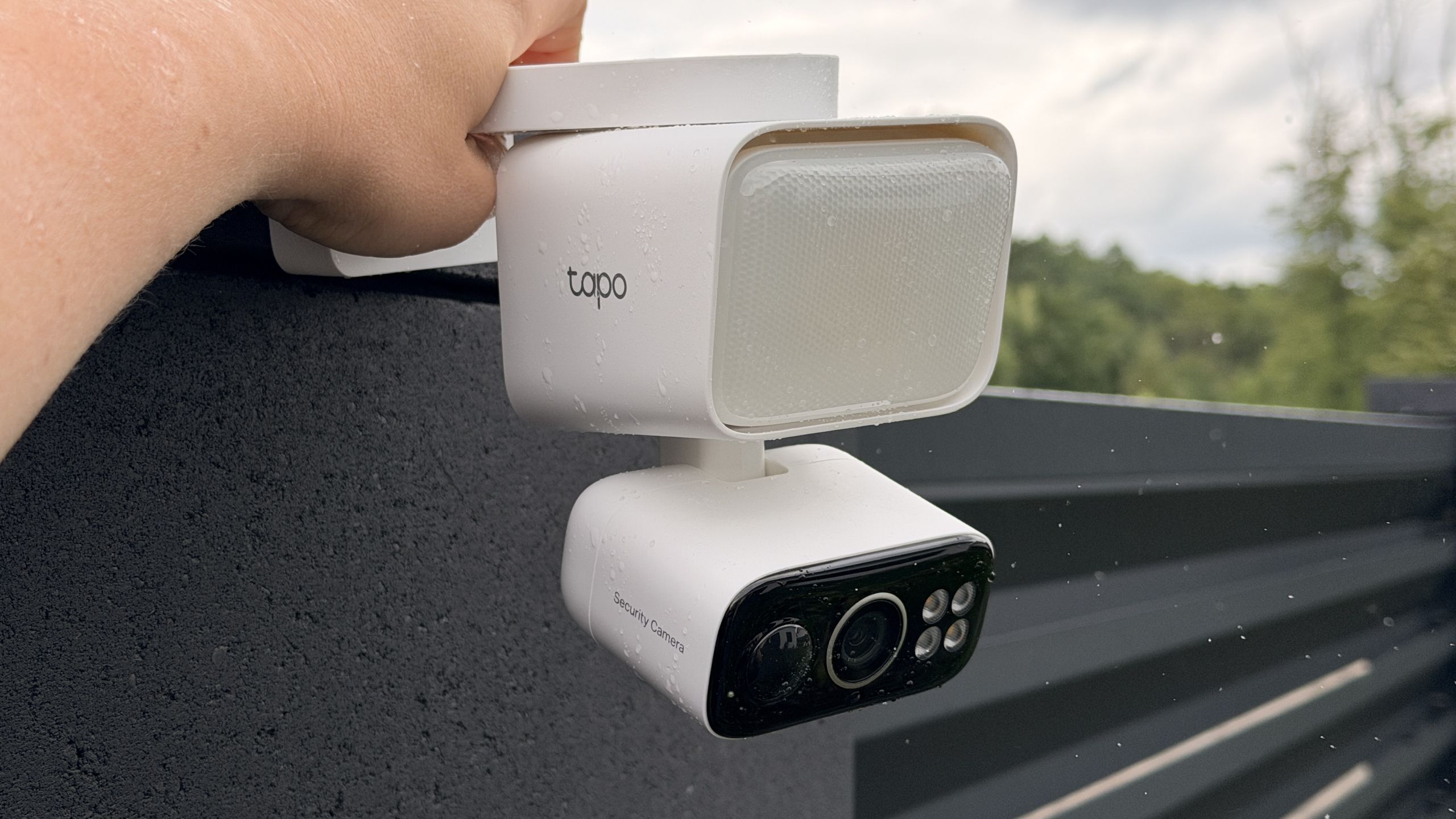

Tapo C615F KIT to z kolei model, gdzie nad ruchomą głowicą umieszczono element, który wyraźnie wyróżnia go spośród pozostałych modeli, a mianowicie wyraźnie większy moduł reflektora, przez co całość przypomina połączenie klasycznej kamery PTZ z niewielkim naświetlaczem. Nie jest to może najbardziej dyskretne rozwiązanie, ale trudno odmówić mu praktyczności, szczególnie że cały zestaw został zaprojektowany z myślą o pracy bez stałego zasilania.
TP-Link Tapo
Jakość wykonania pozostaje na podobnym poziomie jak przy C660. Dominuje białe tworzywo, które nie próbuje udawać czegoś bardziej ekskluzywnego (w profesjonalnych seriach TP-Link VIGI często otrzymujemy metalowe korpusy), ale jest solidne, sztywne i dobrze spasowane. Poszczególne elementy nie skrzypią przy nacisku, a ruchoma głowica pracuje płynnie i bez wyczuwalnych luzów.
C615F ma przy tym bardziej rozbudowaną konstrukcję, ponieważ oprócz samego modułu optycznego trzeba było wygospodarować miejsce na sporych rozmiarów reflektor. Oferuje on maksymalnie 800 lumenów i może pracować niezależnie od ruchu głowicy, ponieważ jego kierunek ustawiamy mechanicznie (czytaj ręcznie). Nie jest to więc odpowiednik potężnych przewodowych kamer floodlight, które potrafią generować ponad 2000 lumenów, ale w praktyce 800 lumenów wystarcza do sensownego doświetlenia przydomowego podwórka czy wejścia. Co ważne, jasność można regulować z poziomu aplikacji.
TP-Link Tapo
Pod reflektorem znalazła się właściwa kamera z ruchomą głowicą. Zastosowano tutaj 3-megapikselowy przetwornik zapewniający obraz 2K, a mechanizm pozwala na obrót w poziomie oraz pochylenie w pionie. W praktyce daje to znacznie większy obszar obserwacji niż sugerowałby sam dość przeciętny 100-stopniowy kąt widzenia obiektywu. To właśnie ruch głowicy jest jednym z największych atutów tego modelu. ponieważ dzięki niemu kamera może automatycznie śledzić wykryte osoby, zwierzęta czy pojazdy, a po zakończeniu obserwacji wracać do wcześniej ustalonej pozycji.

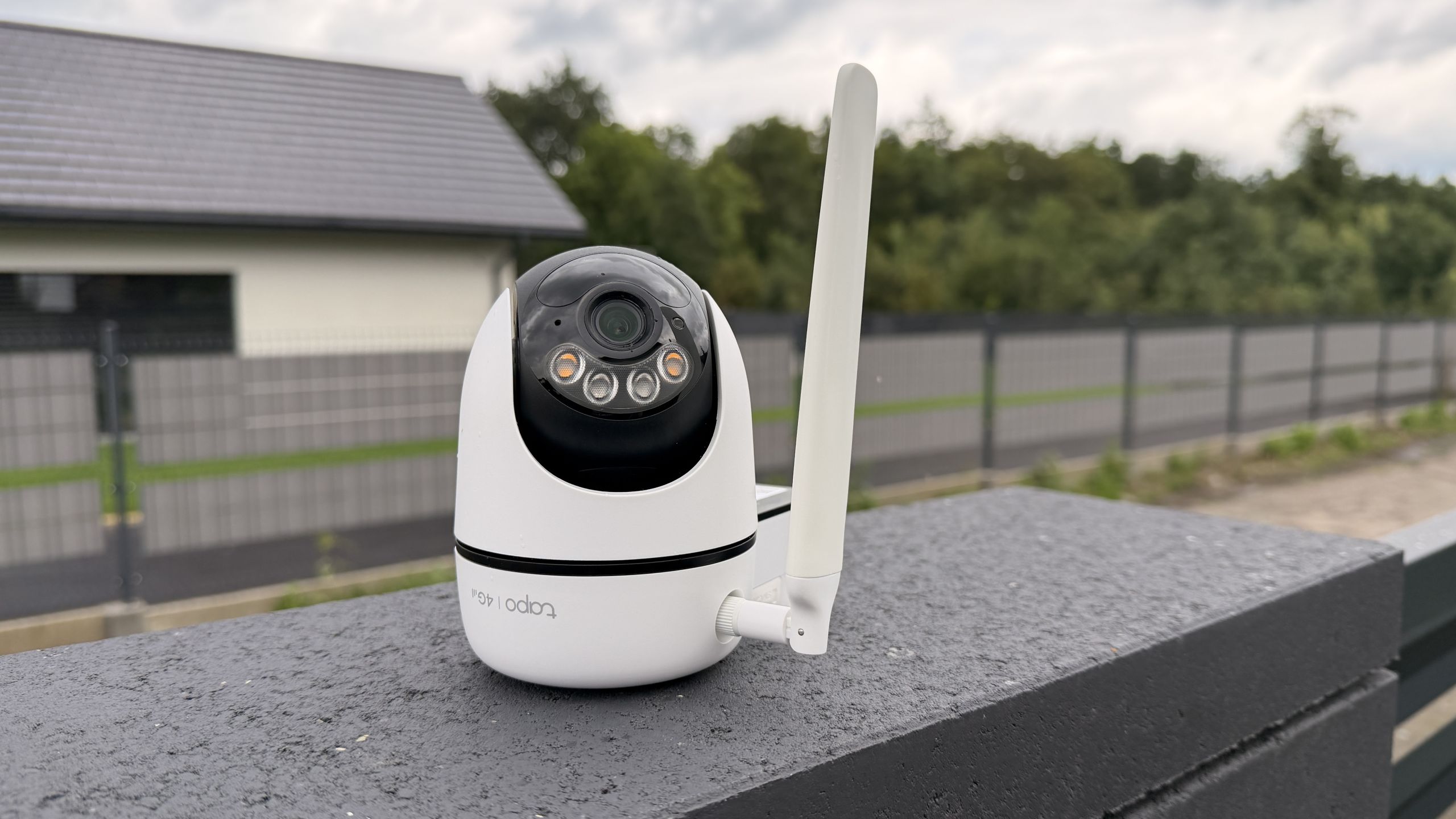

Tapo C615G KIT

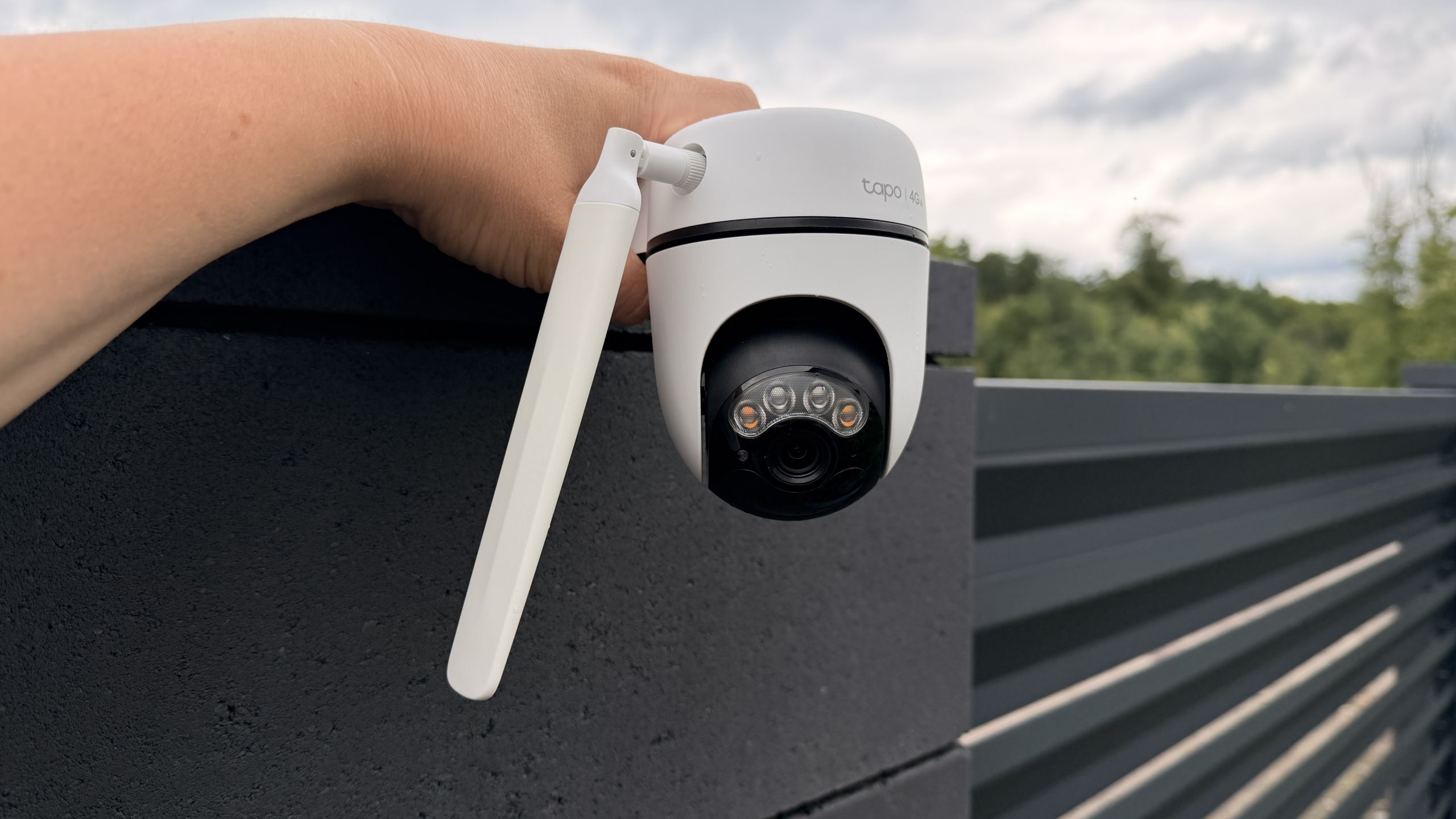

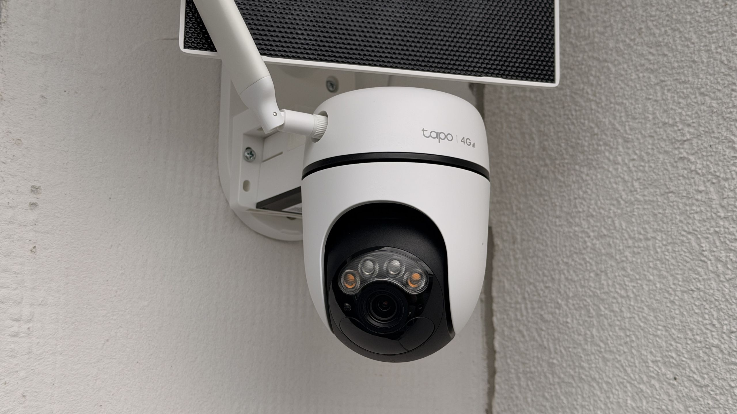

Na tle dwóch wcześniej opisanych modeli Tapo C615G KIT jest konstrukcją, która najbardziej przypomina klasyczne kopułowe kamery. Największym wyróżnikiem jest tu jednak łączność 4G LTE, dzięki której kamera może pracować tam, gdzie nie ma dostępu do Wi-Fi. To właśnie ten element od razu zdradza, że mamy do czynienia z urządzeniem przeznaczonym nie tylko do monitorowania domu, ale również działki, gospodarstwa, placu budowy czy domku letniskowego.
Tapo C615F KIT
Sama kamera jest przy tym najbardziej kompaktowa z całej testowanej trójki. Jej obudowa ma 130,88 × 116,09 × 84,06 mm, a więc nie zajmuje przesadnie dużo miejsca po zamontowaniu. Podobnie jak w pozostałych modelach zastosowano tu białe tworzywo i ruchomą głowicę, a jakość wykonania stoi na dobrym poziomie. Elementy są odpowiednio spasowane, konstrukcja jest sztywna, a mechanizm odpowiedzialny za zmianę położenia kamery nie sprawia wrażenia delikatnego. Nie jest to może sprzęt, który próbuje zaimponować materiałami klasy premium, ale sprawia wrażenie solidnego i w trakcie naszych testów nie odnotowaliśmy żadnych niepokojących sygnałów.
Tapo C615F KIT
Najciekawszym elementem konstrukcyjnym pozostaje zewnętrzna antena. Jest ona odłączana (z boku znajduje się gniazdo RP-SMA) i można regulować jej kąt, co ma znaczenie szczególnie w miejscach, gdzie poziom sygnału LTE nie jest idealny. TP-Link nie ukrywa zresztą, że łączność komórkowa jest jednym z głównych powodów zakupu tego modelu. Wystarczy włożyć kartę nano-SIM z obsługą 4G i kamera może działać bez routera oraz bez domowej sieci Wi-Fi. To diametralnie poszerza zakres zastosowań urządzenia.
Tapo C615F KIT
W centralnej części głowicy znalazł się obiektyw współpracujący z 3-megapikselowym przetwornikiem CMOS. Kamera rejestruje obraz w maksymalnej rozdzielczości 2K, czyli 2304 × 1296 pikseli. Mechanizm pozwala na obrót w zakresie 340° mechanicznie, przy deklarowanym zasięgu monitoringu 360°, oraz pochylenie o 90°, co przekłada się na 134° zakresu obserwacji w pionie.

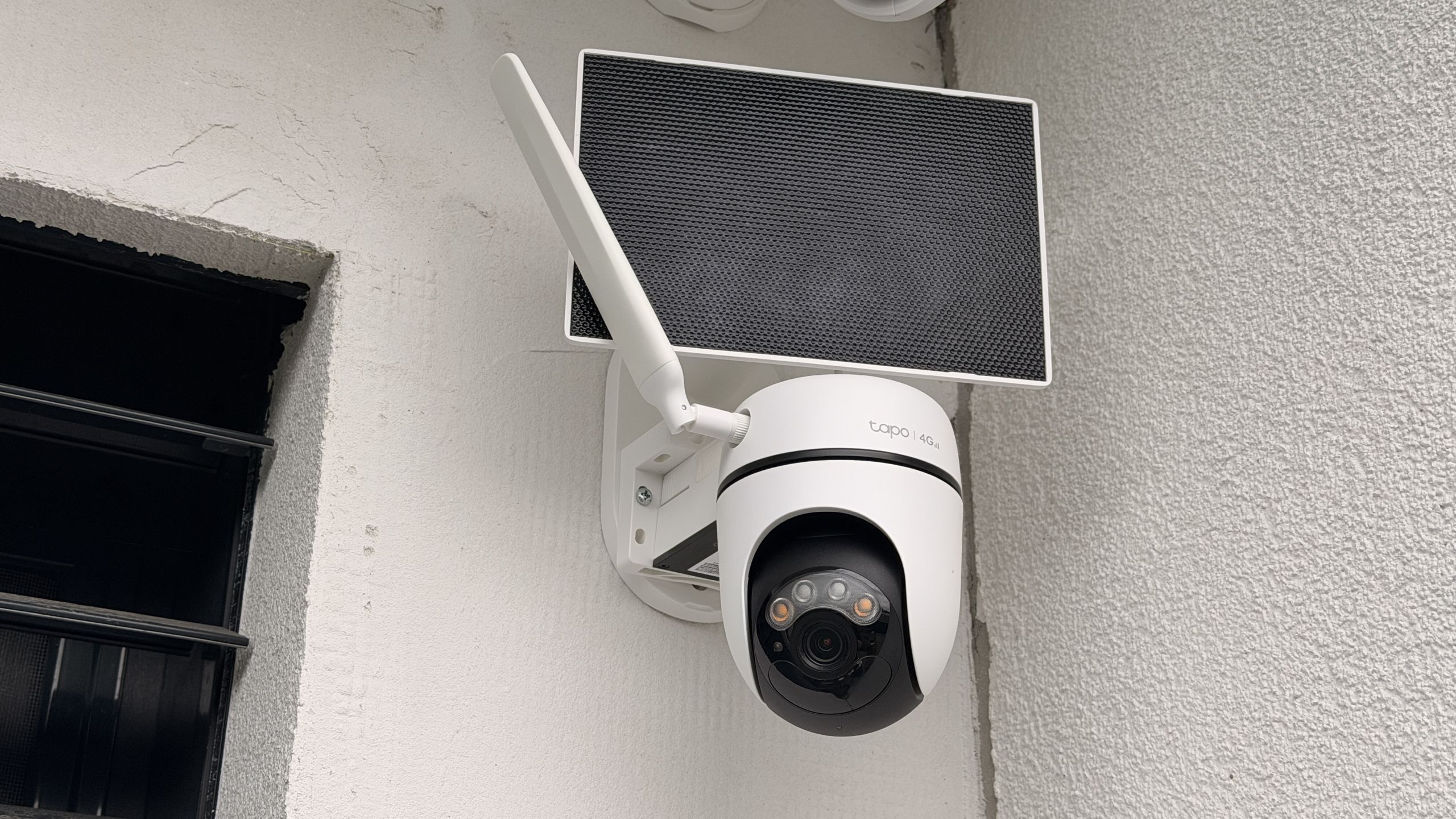

Montaż i instalacja monitoringu przeważnie kojarzy się ze skomplikowanym i czasochłonnym procesem, do którego lepiej zamówić specjalistów. W tym przypadku jest to jednak na tyle proste, że powinien sobie z tym poradzić każdy, kto nie ma dwóch lewych rąk i daje sobie radę z podstawową obsługą narzędzi (w tym wiertarki). Pomaga też niewątpliwie fakt, że producent dostarcza nam praktycznie wszystkie niezbędne elementy i oferuje wideoporadniki na swojej stronie.
Tapo C615G KIT, Tapo C615F KIT oraz Tapo C660 KIT

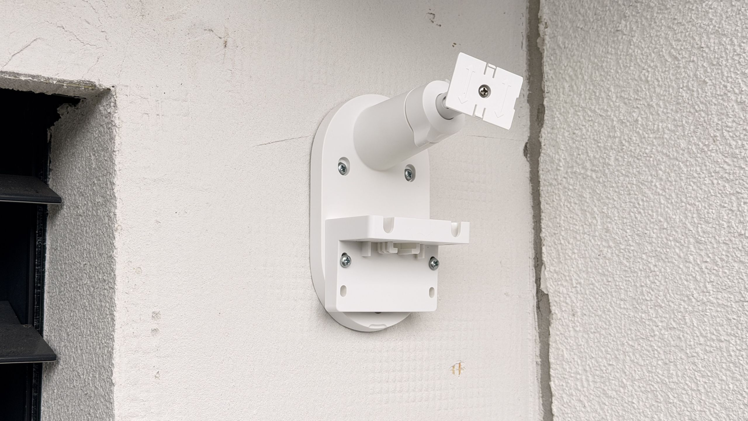

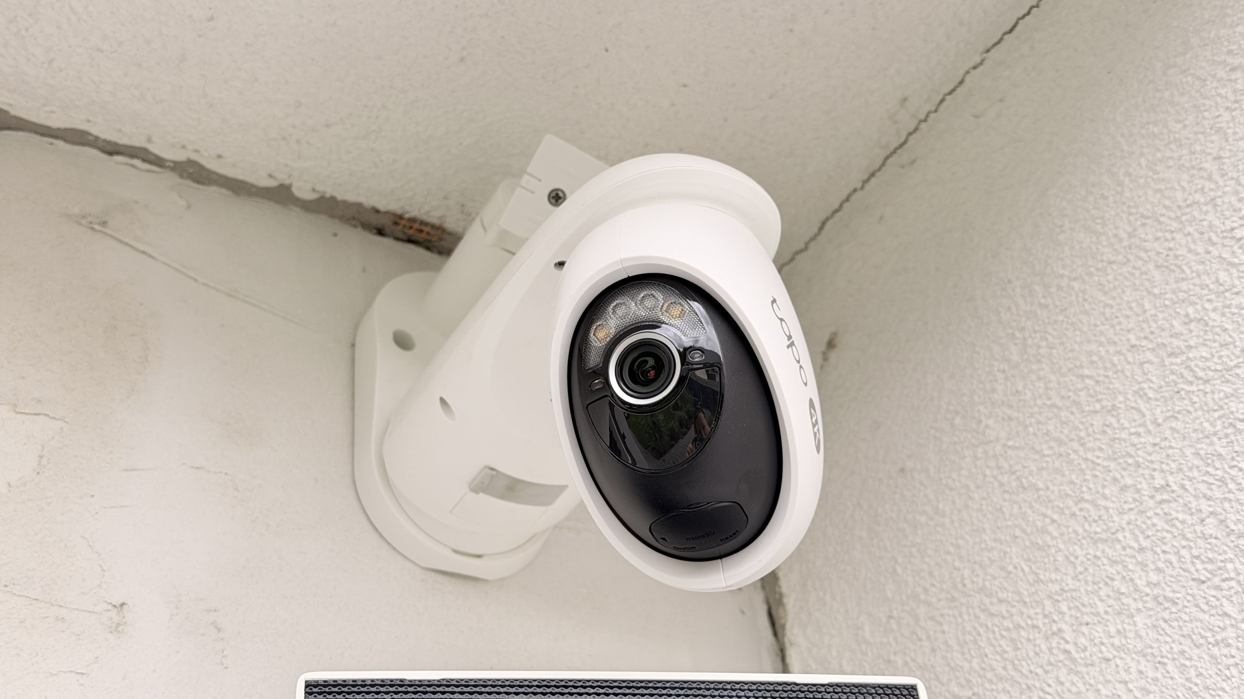

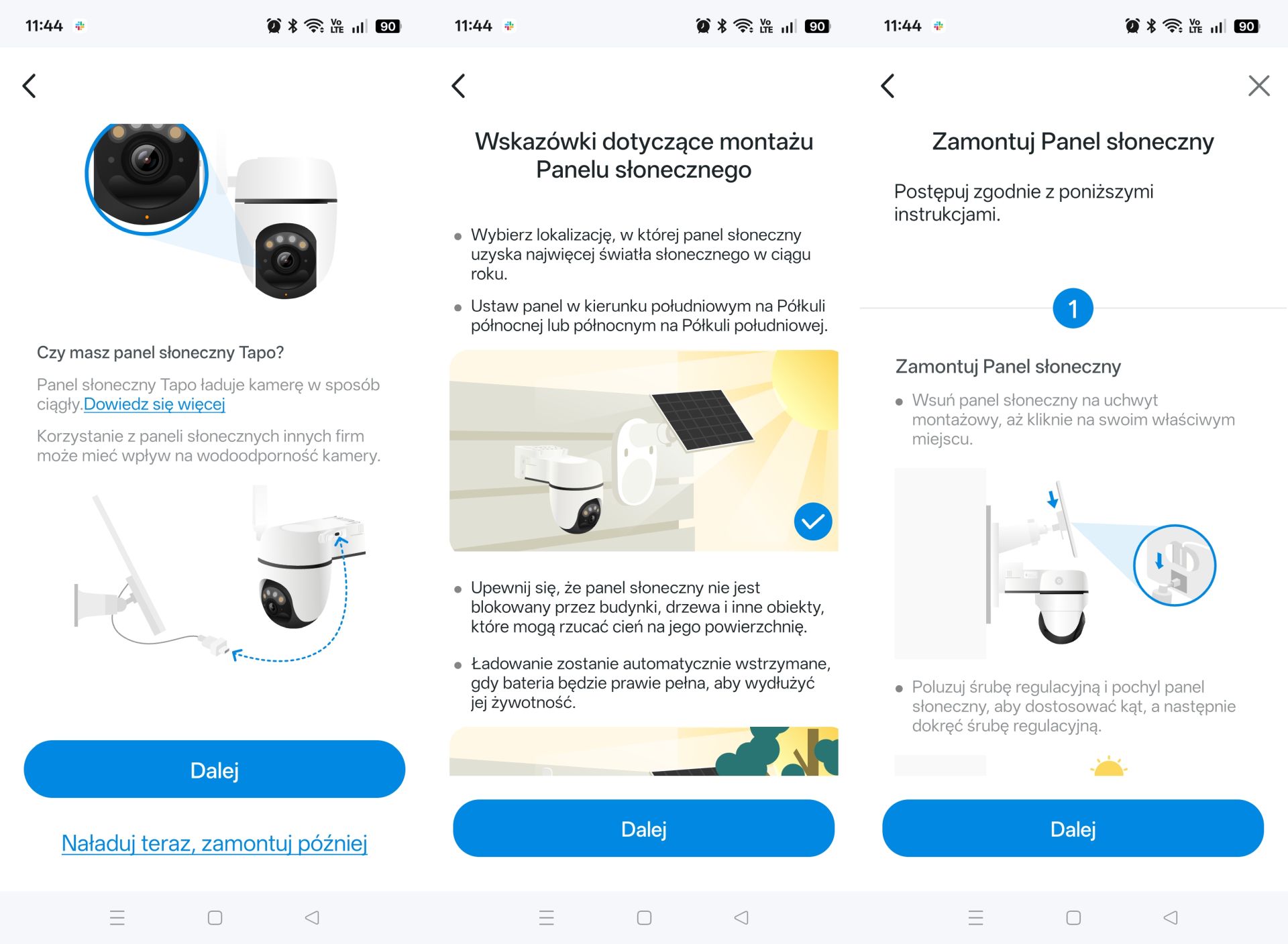

Pomimo odmiennej budowy, wszystkie trzy kamery mają bardzo podobny system instalacji i montażu, więc omówimy je razem. W pierwszej kolejności producent zaleca naładować w 100% baterię kamer za pomocą dołączonego do zestawu kabla USB-C (o ładowarkę musimy zadbać sami, ale nada się praktycznie każda od urządzeń mobilnych, np. telefonu). Następnie warto zawczasu dokonać wstępnej konfiguracji sprzętu w aplikacji mobilnej Tapo i zainstalować w stosownych slotach karty pamięci, jeśli chcemy z nich korzystać czy ewentualnie kartę nano SIM. Sam proces jest banalny i na każdym kroku użytkownik prowadzony jest za rękę (jest też język polski), więc naprawdę trudno się tu pogubić. Tym bardziej że TP-Link zadbał także o stosowne grafiki prezentujące każdy etap, łącznie z montażem.

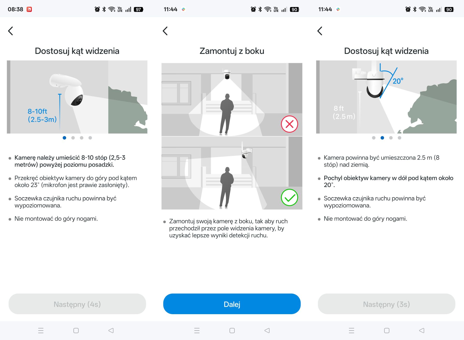

Następnie możemy wziąć się za właściwy montaż, który warto zacząć od wybrania odpowiedniego miejsca, czyli takiego, żeby kamera łapała docelowe miejsce nieco z boku, a nie na wprost oraz była odpowiednio wysoko zawieszona - najlepiej 2,5 metra nad ziemią, co zapewnia optymalną detekcję obiektów i osób. Następnie musimy zdecydować, czy chcemy montować kamery i panele słoneczne na jednym mocowaniu, czy może osobno. Kiedy już to ustalimy, możemy zabrać się za wiercenie otworów (4 albo 5 w zależności od modelu) na mocowanie sprzętu, do czego bardzo mocno przydatne okazują się dołączone wzorniki. W zestawie otrzymujemy wszystkie niezbędne śruby, kołki i mocowania, więc nie musimy sobie tym zaprzątać głowy.
Tapo C615F KIT
Warto odnotować drobne różnice w montażu, bo, że Tapo C660 jako jedyny pozwala na montaż nie tylko ścienny, ale i sufitowy (np. w podsufitce dachu), natomiast dwa pozostałe modele pozwalają za to dodatkowo na montaż na słupie (choć jeśli się na takowy zdecydujemy, to musimy zadbać o własne trytytki).

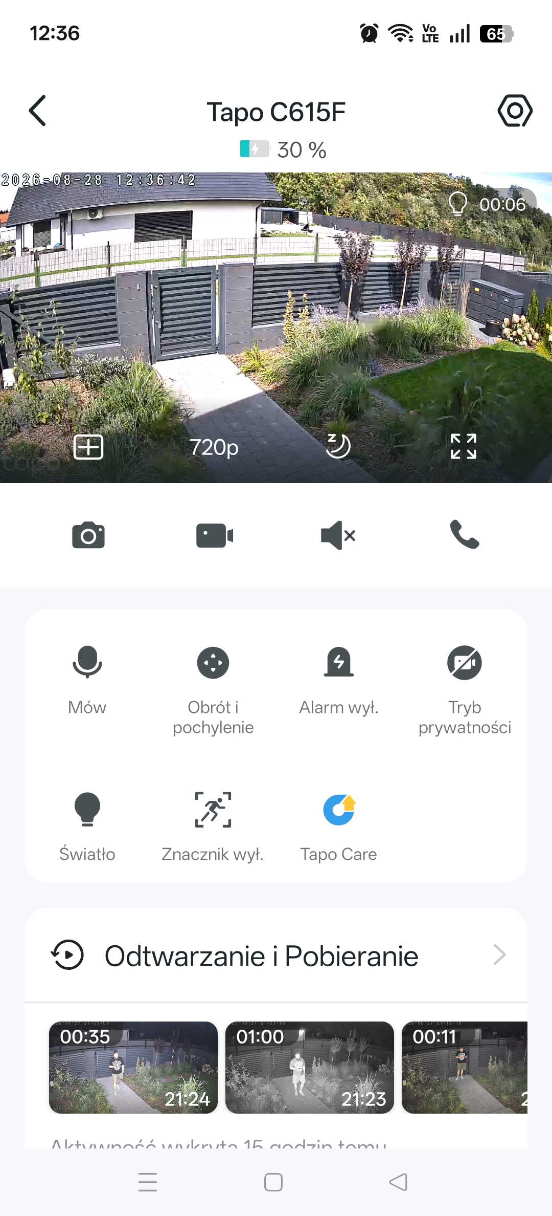

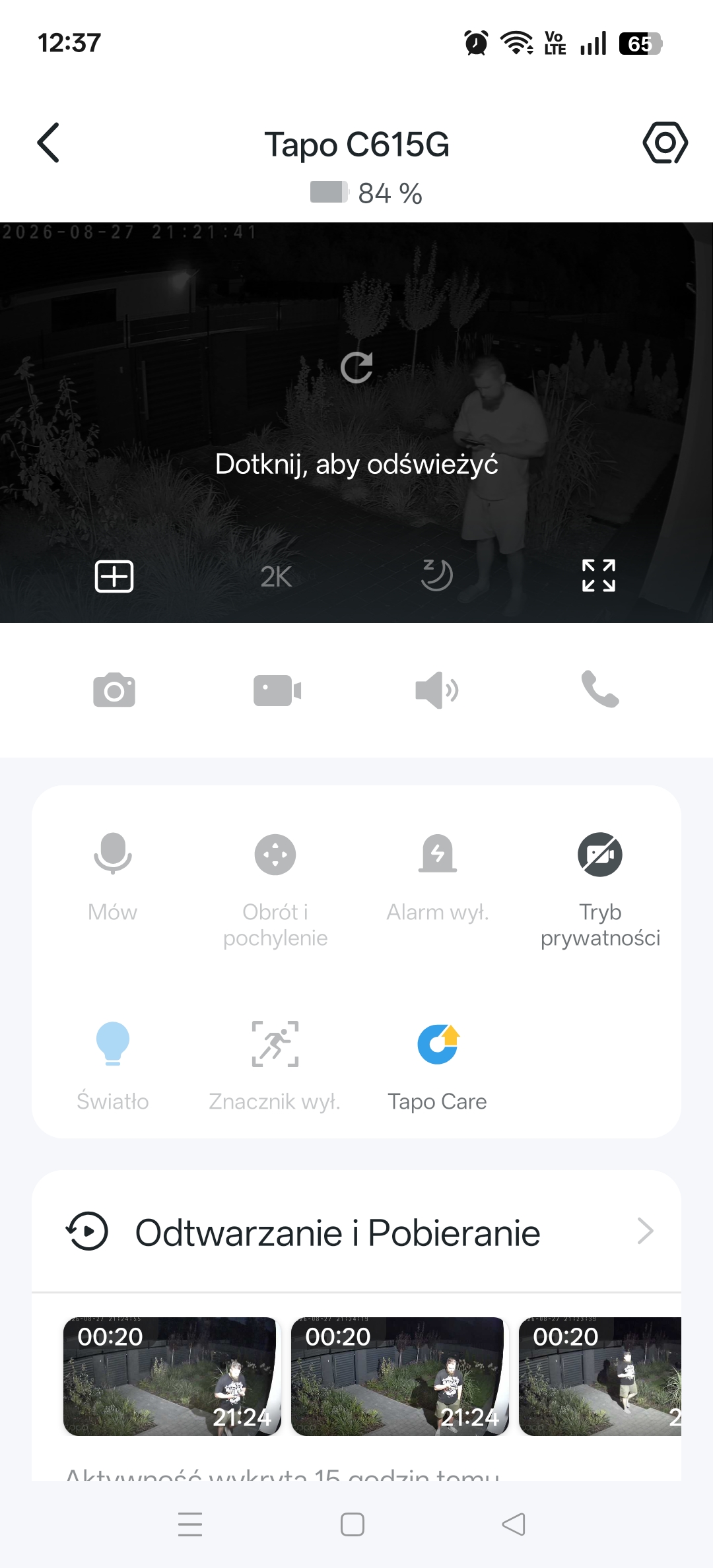

Wszystkie trzy kamery oferują bardzo zbliżoną funkcjonalność i obsługiwane są za pomocą aplikacji Tapo, która jest bardzo prosta i intuicyjna w obsłudze. Mamy tu bowiem kamery PTZ z wbudowanym akumulatorem i panelem solarny, dzięki czemu całość może działać bez doprowadzania przewodu zasilającego.
Tapo C615F KIT
Zacznijmy od modelu C615F KIT, który może obracać się o 338° w poziomie i pochylać o 97° w pionie, dzięki czemu pojedyncza kamera jest w stanie objąć naprawdę duży obszar. Z poziomu aplikacji możemy ręcznie sterować jej położeniem, zapisać do czterech punktów obserwacyjnych, a także uruchomić prosty patrol. Jeszcze ciekawiej robi się po włączeniu automatycznego śledzenia, gdzie kamera może podążać za wykrytym człowiekiem, zwierzęciem czy pojazdem, zamiast ograniczać się do rejestrowania ruchu na wycinku kadru.

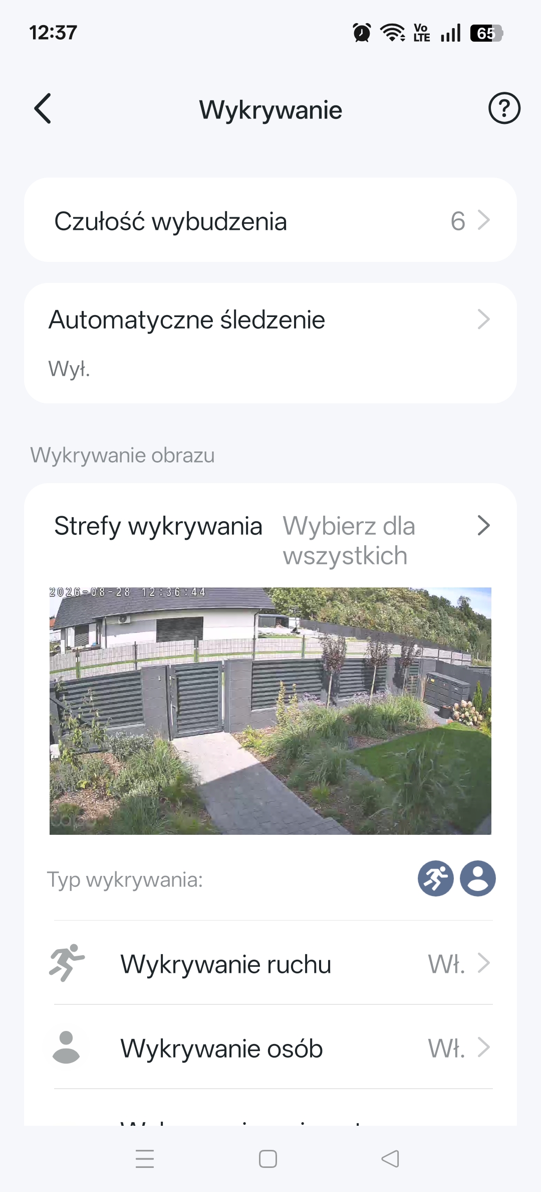

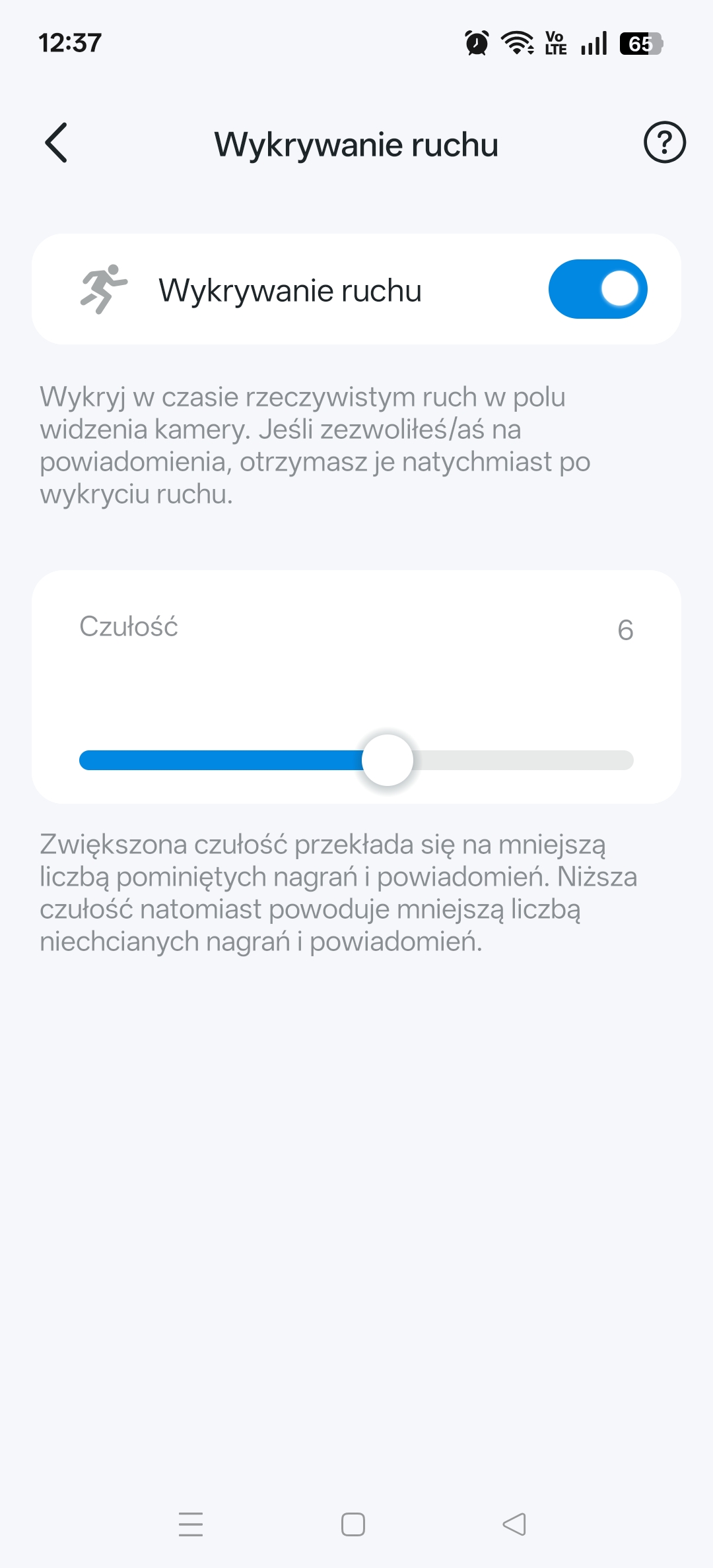

W codziennym użytkowaniu przydaje się również możliwość zdefiniowania, co właściwie ma interesować kamerę. Możemy wybrać detekcję ludzi, zwierząt, pojazdów albo ogólnego ruchu. Do tego dochodzi dwukierunkowa komunikacja głosowa oraz syrena o głośności sięgającej 97 dB (poziom mierzony z odległości 10 cm, przy 3 metrach jest to 67,3 dBA, czyli wciąż głośno). W praktyce C615F KIT może więc pełnić nie tylko funkcję biernego obserwatora, ale również aktywnie reagować na wykryte zdarzenia. Trzeba jednak zaznaczyć, że algorytmy detekcji nie są całkowicie bezbłędne - w testach zdarzały się fałszywe alarmy, a czułość wykrywania ruchu nie zawsze była idealna, szczególnie w nocy.
Drugim mocnym punktem jest nocny monitoring. Główny reflektor oferuje do 800 lumenów i można regulować jego jasność oraz czas działania. Nie jest to wartość, która pozwoli konkurować z dużymi przewodowymi kamerami typu floodlight wyposażonymi w dwa znacznie mocniejsze źródła światła, ale w przypadku konstrukcji zasilanej akumulatorowo jest całkiem rozsądnym kompromisem. Co więcej, obok głównego reflektora znajdują się cztery dodatkowe diody, które poruszają się razem z głowicą. To one odpowiadają za doświetlanie obserwowanego obiektu podczas ruchu kamery i umożliwiają uzyskanie kolorowego obrazu po zmroku.

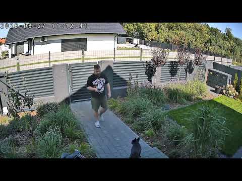

Sama jakość obrazu prezentuje się dobrze jak na kamerę 2K tej klasy. Rozdzielczość 2304 × 1296 pikseli może nie robić dziś takiego wrażenia jak 4K oferowane przez C660 KIT, ale w typowych zastosowaniach monitoringu jest w zupełności wystarczająca. Materiał jest ostry zarówno w dzień, jak i po zmroku, a stosunkowo wąski 100-stopniowy kąt widzenia obiektywu ogranicza zniekształcenia obrazu. W połączeniu z możliwością fizycznego obracania głowicy daje to ciekawy kompromis pomiędzy szerokością pojedynczego kadru a możliwością obserwowania znacznie większego obszaru. Szkoda jednak, że płynność obrazu nie stoi na najwyższym poziomie, bo kamera obsługuje jedynie do 20 kl./s - jak widać na nagraniach 20 fpsów daje wprawdzie radę, ale pozostawia lekki niedosyt. Jest też wyraźne zaszumienie, a pojawiają się też problemy z ekspozycją i prześwietlaniem przy bardzo jasnych obiektach lub niebie.

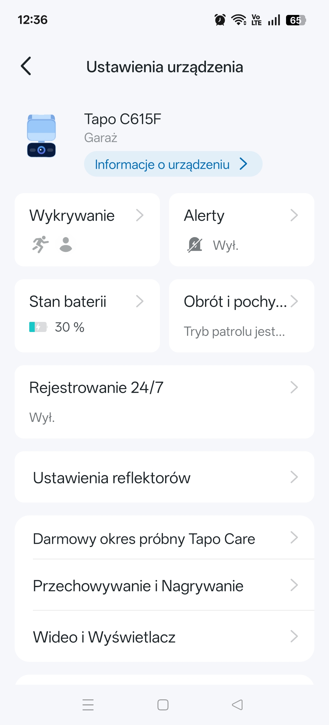

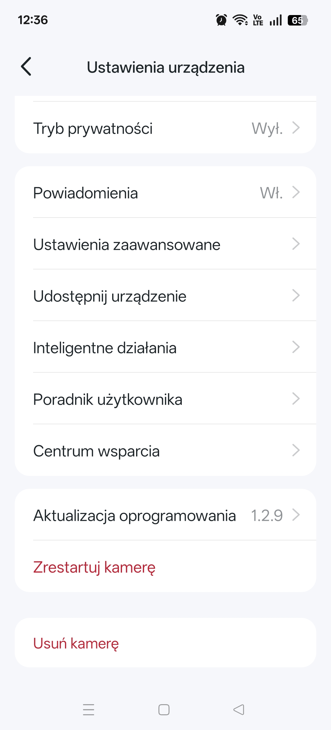

Całość obsługujemy za pomocą wspomnianej aplikacji Tapo, która oferuje naprawdę dużo możliwości. Oprócz podglądu na żywo znajdziemy tutaj ręczne nagrywanie i wykonywanie zdjęć, sterowanie głowicą, aktywację syreny i reflektora, komunikację dwukierunkową (pozwala nam rozmawiać z osobą przed kamerą, za sprawą mikrofonu w kamerze i działa to naprawdę dobrze) czy ustawienia detekcji. Nagrania mogą być zapisywane lokalnie na karcie microSD o pojemności do 512 GB, więc podstawowe funkcje monitoringu nie wymagają wykupienia abonamentu. Opcjonalna usługa Tapo Care rozszerza możliwości o przechowywanie materiału w chmurze i bardziej rozbudowane powiadomienia.
C615F KIT ma również ciekawy tryb określany jako całodobowe nagrywanie, choć nie należy interpretować go dosłownie. Kamera wykonuje w tym ustawieniu zdjęcia poklatkowe w określonych odstępach, a materiał wideo zapisuje dopiero po wykryciu ruchu. Jest to więc raczej sposób na stworzenie ciągłego zapisu aktywności na monitorowanym obszarze niż klasyczne nagrywanie 24/7. W praktyce rozwiązanie ma sens przede wszystkim wtedy, gdy chcemy ograniczyć zużycie energii, a jednocześnie zachować pewien obraz tego, co działo się przed i pomiędzy poszczególnymi zdarzeniami.
Najważniejsze jest natomiast to, że podczas codziennego korzystania C615F KIT faktycznie daje poczucie posiadania kompletnego systemu monitoringu, a nie tylko pojedynczej kamery. Możemy obserwować duży obszar, automatycznie śledzić wykryte obiekty, doświetlać scenę, odstraszać intruza syreną, rozmawiać z osobą znajdującą się przed obiektywem, a przy tym nie martwić się o doprowadzenie zasilania. Właśnie ta kombinacja funkcji sprawia, że mimo ograniczeń wynikających z rozdzielczości 2K i stosunkowo niewielkiej mocy reflektora C615F KIT jest jednym z ciekawszych modeli w całym zestawieniu.

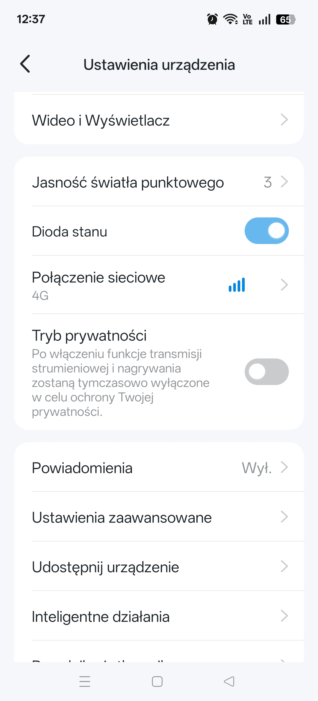

Konfiguracja również jest banalna. Po umieszczeniu karty SIM kamera korzysta z sieci komórkowej, a aplikacja Tapo prowadzi użytkownika przez kolejne etapy uruchomienia. W praktyce oznacza to, że urządzenie można postawić w lokalizacji całkowicie niezależnej od domowej sieci. Co więcej, aplikacja pozwala kontrolować zużycie pakietu danych, co jest szczególnie istotne, bo podgląd na żywo w 2K nie jest dla operatora komórkowego obojętny - godzina transmisji może pochłonąć około 337 MB bez zapisu w chmurze i około 515 MB z włączoną usługą chmurową. Przy częstym podglądaniu obrazu warto więc wcześniej sprawdzić ofertę operatora i nie zakładać, że najtańszy pakiet danych będzie wystarczający.

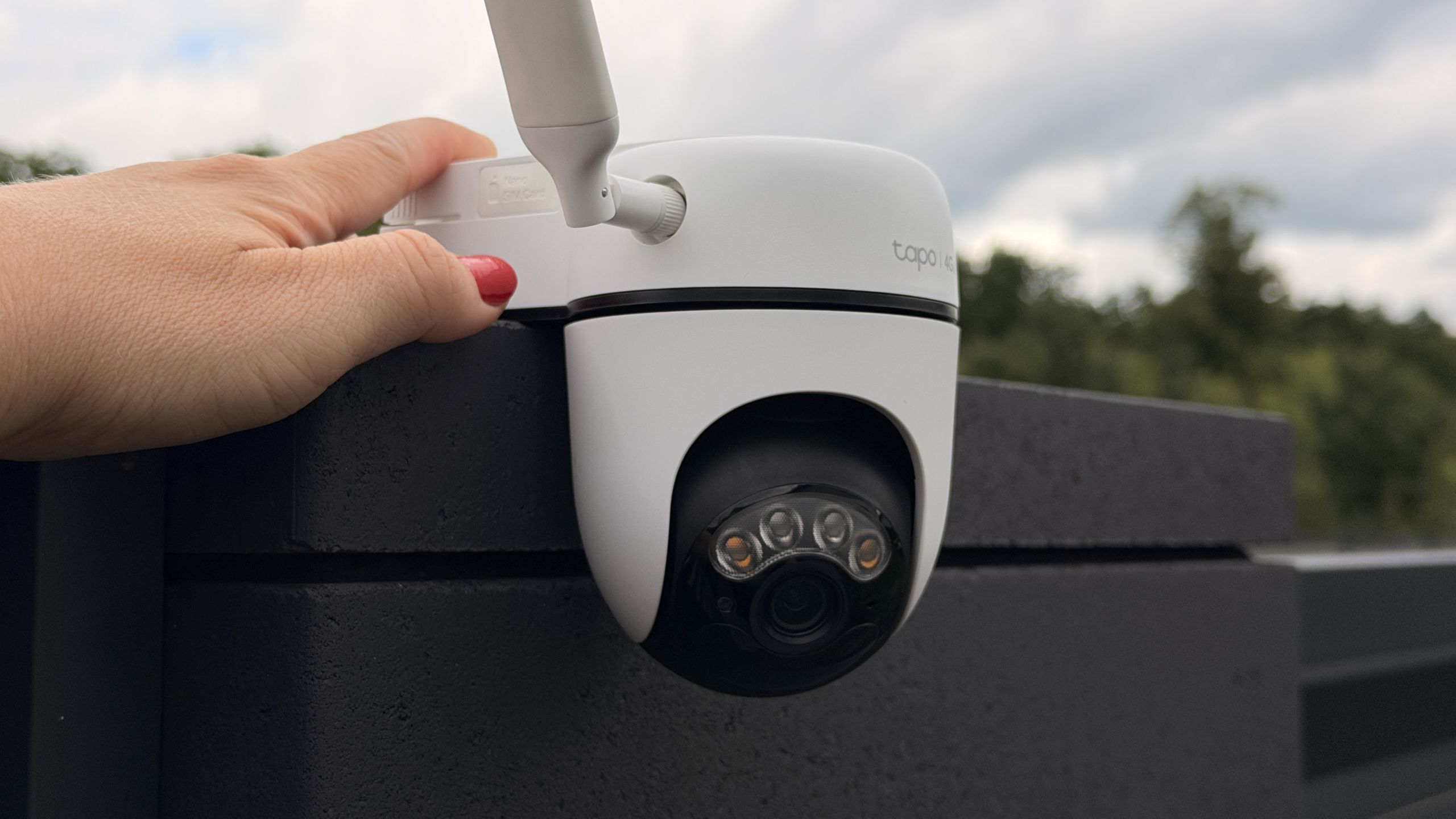

Podobnie jak C615F KIT, model 4G otrzymał ruchomą głowicę. Kamera może obracać się mechanicznie o 340°, oferując 360° zakresu monitoringu, natomiast w pionie zakres obserwacji sięga 134°. Możemy więc ręcznie wskazać interesujący nas fragment posesji, ale nie zabrakło też automatycznego śledzenia. Dostępne są również strefy aktywności oraz harmonogramy patrolowania, dzięki czemu nie trzeba bez przerwy monitorować całego otoczenia.
Na uwagę zasługuje również możliwość wykonywania automatycznych skanów 360°. Kamera może patrolować wybrane punkty, a w razie wykrycia ruchu rozpocząć nagrywanie. Jest to szczególnie przydatne w przypadku większych posesji, gdzie jedna nieruchoma kamera musiałaby wybierać pomiędzy obserwowaniem wejścia, podjazdu czy ogrodzenia. C615G KIT może natomiast cyklicznie zmieniać perspektywę i sprawdzać kolejne fragmenty terenu. Oczywiście trzeba pamiętać, że fizyczny obrót głowicy nie oznacza jednoczesnego monitorowania wszystkich kierunków, w danym momencie kamera nadal patrzy tylko tam, gdzie skierowany jest obiektyw - to nie model 360 stopni.

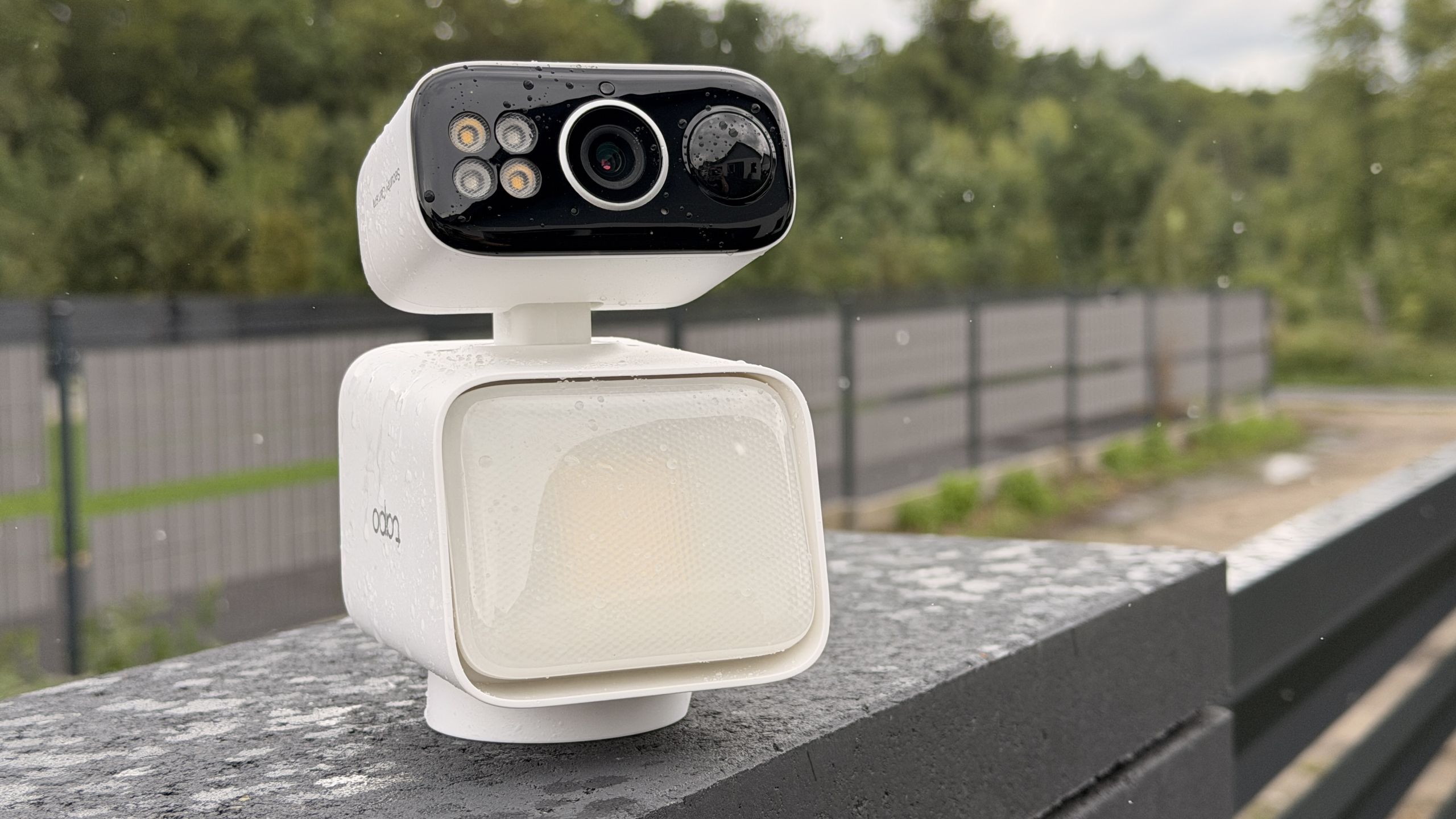

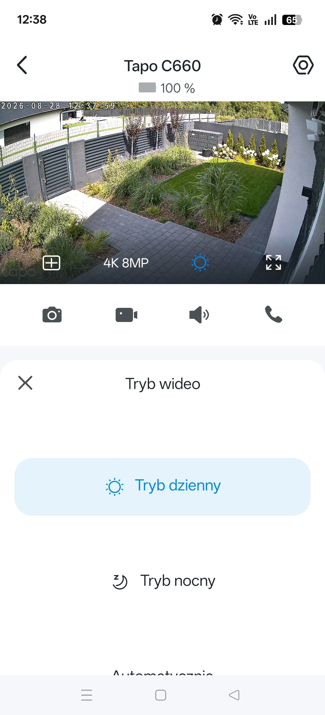

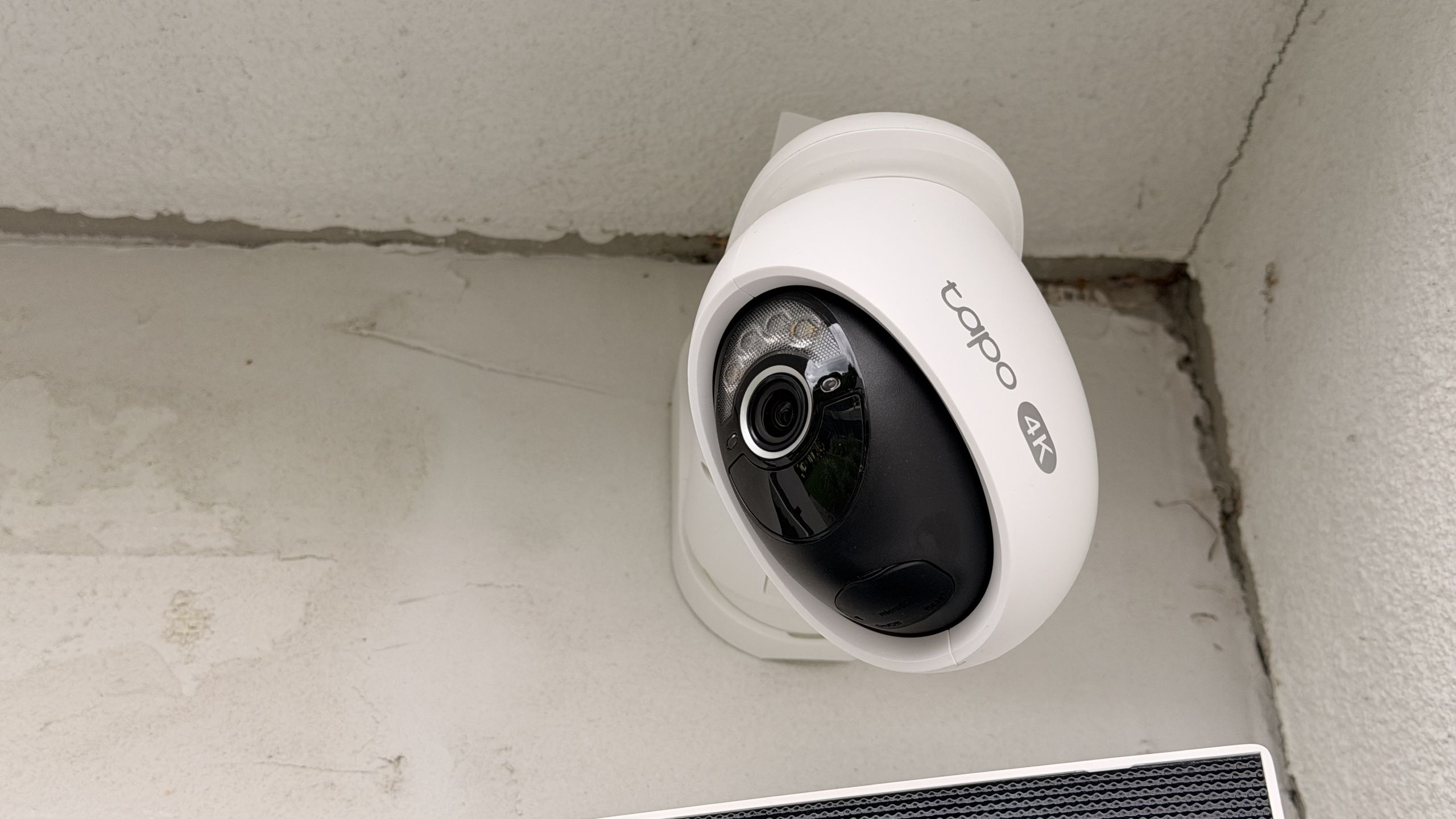

Po dwóch modelach 2K przechodzimy do konstrukcji, która w tym zestawieniu ma zdecydowanie najmocniejszy argument w postaci jakości obrazu. Tapo C660 KIT wykorzystuje 8-megapikselowy sensor Starlight i rejestruje materiał w 4K, czyli 3840 × 2160 pikseli, choć wciąż maksymalnie w 20 kl./s. Przekłada się to na ostrzejszy i bardziej szczegółowy obraz, wyższa rozdzielczość pomaga choćby przy odczytywaniu numerów rejestracyjnych, twarzy czy napisów na dalszym planie. Do dyspozycji mamy również 18-krotny zoom cyfrowy, choć przy maksymalnym powiększeniu nie ma co oczekiwać cudów, bo obraz zaczyna wyraźnie tracić szczegółowość.
Na tym jednak możliwości C660 się nie kończą. Ruchoma głowica oferuje 326° fizycznego obrotu, zapewniając deklarowane pokrycie 360°, natomiast zakres pochylenia wynosi 45° mechanicznie. I właśnie tutaj pojawia się pierwsza rzecz, na którą trzeba zwrócić uwagę podczas montażu. Kamera została zaprojektowana przede wszystkim do obserwowania terenu z góry, dlatego najlepiej umieścić ją wysoko, czyli co najmniej na rekomendowanych 2,5 metrach. Nie pozwala bowiem na pochylanie obiektywu do góry, przez co przy montażu na niższej wysokości możemy mieć problem z objęciem dalszej części posesji. Tym samym odpowiednie miejsce instalacji ma w przypadku tego modelu większe znaczenie niż mogłoby się wydawać.
Jeśli jednak zapewnimy jej właściwą pozycję, mechanizm PTZ sprawuje się bardzo dobrze. Kamera reaguje na ruch i potrafi śledzić poruszający się obiekt, a radzi sobie nawet z osobą idącą szybkim krokiem. Po zakończeniu śledzenia wraca również do wcześniej ustalonej pozycji. Możemy zapisać własne punkty widokowe i szybko przełączać się pomiędzy nimi, a tryb patrolu pozwala automatycznie sprawdzać kilka zdefiniowanych obszarów. Jest też wspomniany przy C615F tryb całodobowego nagrywania. Sama aplikacja Tapo daje tu sporo możliwości, chociaż rozwiązanie nie jest pozbawione wad, ponieważ strefy detekcji przemieszczają się wraz z obrotem kamery, więc przy ruchomej głowicy nie zawsze zachowują się tak intuicyjnie, jak można byłoby oczekiwać.
W dzień C660 pokazuje, po co właściwie producent zdecydował się na 4K. Obraz jest szczegółowy, a 105-stopniowe pole widzenia pozwala objąć sporą część monitorowanego obszaru bez przesadnego zniekształcania perspektywy. Kolory są naturalne i wystarczająco dobrze nasycone jak na sprzęt przeznaczony do domowego monitoringu. Nie mamy tutaj jednak HDR, dlatego w scenach z bardzo jasnym tłem i głębokim cieniem nie należy oczekiwać takiego zakresu tonalnego jak w znacznie bardziej zaawansowanych kamerach. Jest też dość wyraźne zaszumienie.
Po zmroku C660, podobnie jak pozostałe modele, może pracować w kolorowym trybie nocnym z wykorzystaniem wbudowanych reflektorów albo przełączyć się na podczerwień. Jakość jest nadal dobra i pozwala bez problemu zorientować się, co dzieje się przed obiektywem, choć nie da się ukryć, że nocą szczegółowość spada i obraz nie jest już tak ostry jak za dnia. To zresztą całkiem typowe dla kamer tego typu. Na plus trzeba zaliczyć szybkie reagowanie na ruch oraz możliwość prowadzenia rozmowy przez dwukierunkowy system audio.

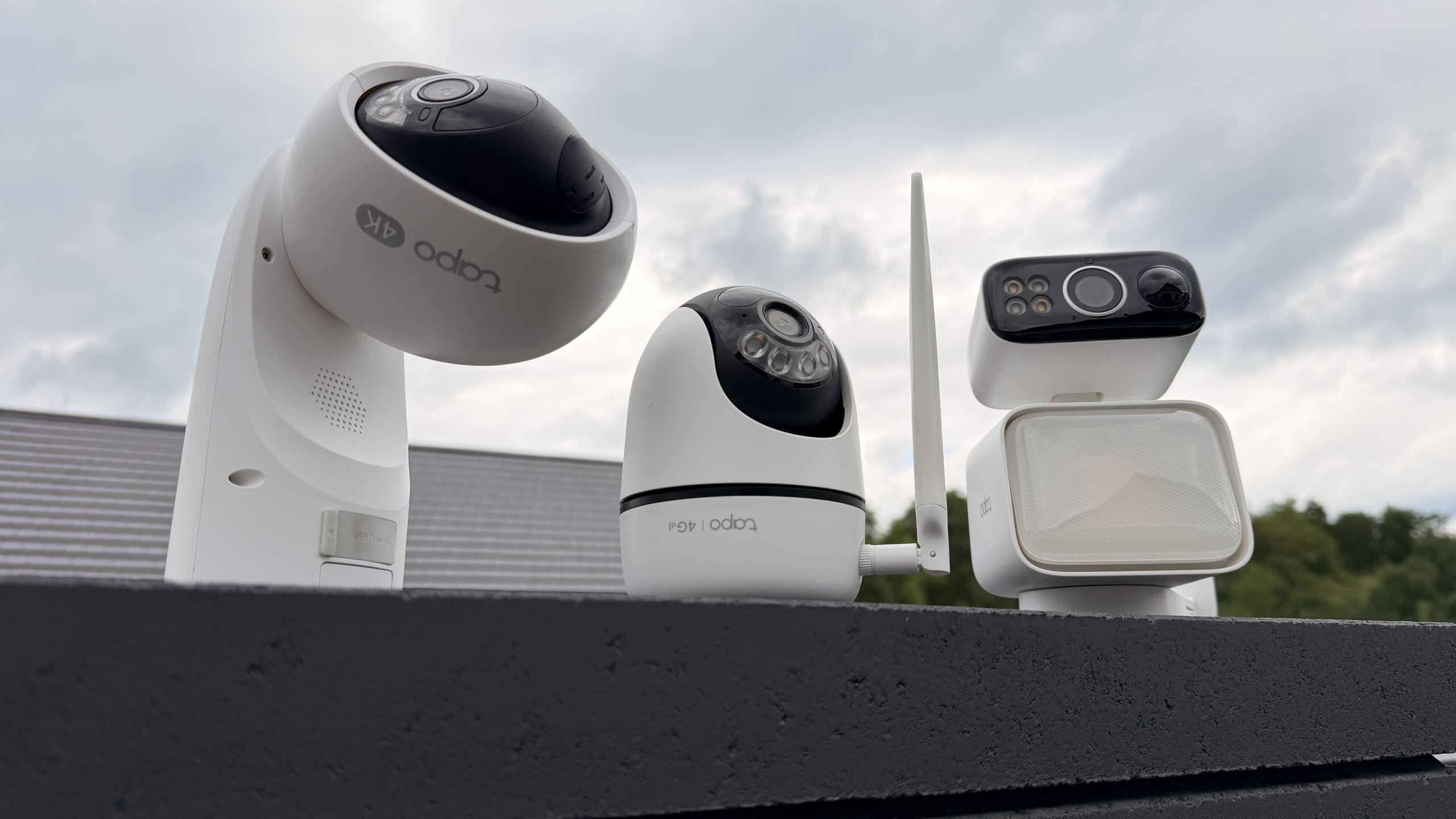

Nie da się ukryć, że choć mamy tu do czynienia z trzema odmiennymi modelami kamer do monitoringu, to mają one ze sobą wiele wspólnego. Wszystkie trzy modele łączy bardzo łatwy montaż, zasilanie z akumulatora wspomagane panelem solarnym, ruchoma głowica PTZ, inteligentna detekcja, lokalny zapis na kartach microSD i rozbudowana aplikacja Tapo. Różnice zaczynają się dopiero wtedy, gdy zastanowimy się, czego właściwie oczekujemy od monitoringu.
Tapo C615F KIT wydaje się najbardziej uniwersalnym wyborem dla właściciela domu. Oferuje wystarczająco szczegółowy obraz 2K, skuteczne śledzenie obiektów, szeroki zakres ruchu głowicy, dwukierunkową komunikację i całkiem rozbudowane funkcje detekcji, ale jego największym wyróżnikiem pozostaje 800-lumenowy reflektor. Dzięki niemu kamera nie tylko obserwuje posesję po zmroku, ale może również aktywnie ją doświetlać i pełnić funkcję swoistego odstraszacza. Panel solarny pozwala natomiast zapomnieć o konieczności doprowadzania zasilania. Szkoda jedynie, że przy rozdzielczości 2K producent ograniczył płynność obrazu do 20 kl./s. Nie zmienia to jednak faktu, że w cenie około 450 zł otrzymujemy bardzo kompletny zestaw do monitoringu.
Tapo C615G KIT jest z kolei kamerą dla użytkownika, który ma nieco bardziej nietypowe wymagania. Łączność 4G LTE całkowicie zmienia jej możliwości i pozwala monitorować miejsca, w których nie ma Wi-Fi ani infrastruktury sieciowej. Działka, garaż oddalony od domu, domek letniskowy, gospodarstwo czy plac budowy to wręcz wymarzone zastosowania dla tego modelu. Tutaj również możemy liczyć na panel solarny, akumulator 6700 mAh, 2K, PTZ i inteligentne śledzenie. Trzeba oczywiście pamiętać o konieczności zapewnienia karty SIM z pakietem danych, ale w zamian otrzymujemy naprawdę dużą swobodę instalacji.
Na szczycie całej trójki znajduje się natomiast Tapo C660 KIT. Jej największym atutem jest oczywiście 4K i 8-megapikselowy sensor Starlight. Różnica względem modeli 2K jest zauważalna przede wszystkim w dobrych warunkach oświetleniowych, gdzie dodatkowe piksele pozwalają zachować więcej drobnych szczegółów. Ma to znaczenie w monitoringu, bo właśnie szczegóły często decydują o tym, czy nagranie rzeczywiście okaże się przydatne. C660 oferuje również duży akumulator (10 000 mAh), PTZ, automatyczne śledzenie, lokalny zapis i panel solarny, dzięki czemu pod względem możliwości jest najbardziej kompletnym urządzeniem z całej trójki.
