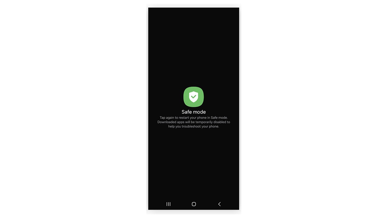

Jak włączyć Tryb bezpieczny?
W wielu smartfonach można zrobić to bezpośrednio z menu zasilania:
  • Przytrzymaj przycisk zasilania, aby wyświetlić menu.
  • Naciśnij i przytrzymaj opcję Wyłącz.
  • Gdy pojawi się komunikat dotyczący Trybu bezpiecznego, potwierdź wybór.
  • Telefon uruchomi się ponownie. Na ekranie powinien pojawić się napis Tryb bezpieczny lub Safe mode.
Jeżeli ta metoda nie działa, wyłącz telefon, a następnie uruchom go ponownie, przytrzymując przycisk zmniejszania głośności podczas startu (w zależności od producenta sposób może się różnić, gdyby obie metody nie zadziałały warto poszukać w Google rozwiązania dla naszego modelu).
