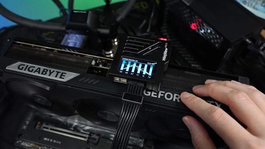

Kabel ASUS ROG Equalizer 12V-2x6 miał za zadanie poprawić rozkład obciążenia w kartach graficznych, jednak najnowsze testy wskazują, że nie działa on tak jak powinien. Tak wynika z analizy youtubera Der8auer, który przeprowadził szczegółowe pomiary z użyciem specjalistycznego sprzętu.
Podczas testów z wykorzystaniem GeForce RTX 5090 oraz narzędzia WireView Pro II okazało się, że rozkład prądu na poszczególnych pinach kabla jest nierówny. W niektórych przypadkach różnice dochodziły do około 4 A między najbardziej i najmniej obciążonym przewodem. Co więcej, wyniki zmieniały się przy każdym ponownym podłączeniu kabla, więc nie działa on stabilnie.
Konstrukcja kabla źródłem problemu
Źródłem problemu okazała się konstrukcja kabla. Element przypominający grzebień pełni w rzeczywistości funkcję mostka elektrycznego, który zwiększa opór w układzie. Dodatkowa rezystancja wpływa na nierównomierne rozłożenie obciążenia, co stoi w sprzeczności z deklarowanym celem produktu. Po usunięciu tego elementu oraz ponownym przeprowadzeniu testów rozkład prądu uległ wyraźnej poprawie, a różnice między pinami były znacznie mniejsze.
Jak się okazuje kabel ASUSA może w praktyce pogarszać parametry pracy zamiast je poprawiać. W porównaniu do standardowych kabli 12V-2x6, które nie posiadają takiego mostka, testowany model wypada miejscami gorzej pod względem równomierności obciążenia.
