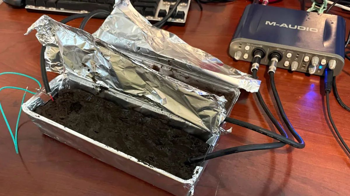

Czy rodzaj przewodu naprawdę ma kluczowe znaczenie dla jakości dźwięku? Moderator forum diyAudio o pseudonimie Pano postanowił to sprawdzić w nietypowy sposób. Przygotował test porównawczy, w którym sygnał audio przepuszczono nie tylko przez profesjonalny miedziany kabel, ale też… mokre błoto i banana.

Uczestnicy eksperymentu otrzymali cztery próbki: oryginalny plik z płyty CD oraz trzy wersje ponownie nagrane po przejściu sygnału przez różne „interfejsy”. Wśród nich znalazły się: 180 cm profesjonalnego przewodu miedzianego, 20 cm wilgotnej ziemi, 120 cm starego kabla mikrofonowego przylutowanego do amerykańskich monet, a także 13-centymetrowy banan połączony z resztą toru. Założenie było proste, czyli sprawdzić, czy słuchacze są w stanie rozpoznać, która próbka przeszła przez który materiał.

Choć błoto i banan nie kojarzą się z dobrymi przewodnikami, w praktyce wprowadzały do obwodu efekt zbliżony do dodatkowego rezystora szeregowego. To mogło obniżyć poziom sygnału, ale niekoniecznie wprowadzić zauważalne zniekształcenia. Dla przeciętnego słuchacza różnice okazały się niesłyszalne.
