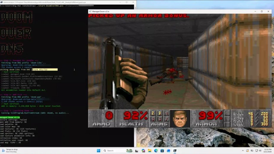

Doom to gra, którą z powodzeniem uruchomiono na wielu urządzeń, które nie zostały stworzone jako sprzęt do grania. Tym razem ktoś poszedł o krok dalej i zdołał uruchomić klasyczne wydanie kultowej strzelanki przy użyciu DNS, bez instalowania plików na komputerze. Całość działa w pamięci operacyjnej i wykorzystuje do tego infrastrukturę Cloudflare.
Gra ukryta w rekordach DNS
Pomysł opiera się na tym, że choć DNS nie służy do przechowywania plików, to może przekazywać duże ilości danych w formie tekstowej. W praktyce oznacza to, iż można podzielić większy plik na wiele mniejszych fragmentów i zapisać je w rekordach TXT.
Doom odpalony na DNS? Jak najbardziej jest to możliwe.
W tym przypadku gra została rozbita na 1964 takie rekordy. Każdy z nich zawiera niewielki fragment danych, który po połączeniu tworzy działającą całość. Następnie specjalny skrypt pobiera te dane i składa je w pamięci komputera, bez zapisywania czegokolwiek na dysku.
Uruchamianie gry bez instalacji
Aby uruchomić grę, potrzebne jest środowisko PowerShell 7. Po wpisaniu odpowiedniej komendy skrypt zaczyna pobierać dane z DNS i buduje z nich działającą wersję Dooma. Całość odbywa się automatycznie i nie wymaga instalowania dodatkowych programów.
Warto jednak zaznaczyć, iż jest to uproszczona wersja gry. Nie ma dźwięku, a całość została przygotowana na bazie projektu stworzonego wcześniej w języku C#. Autor dodatkowo zmniejszył rozmiar gry z około 8,4 MB do 1,9 MB, aby łatwiej było ją przesłać w tej nietypowej formie.
