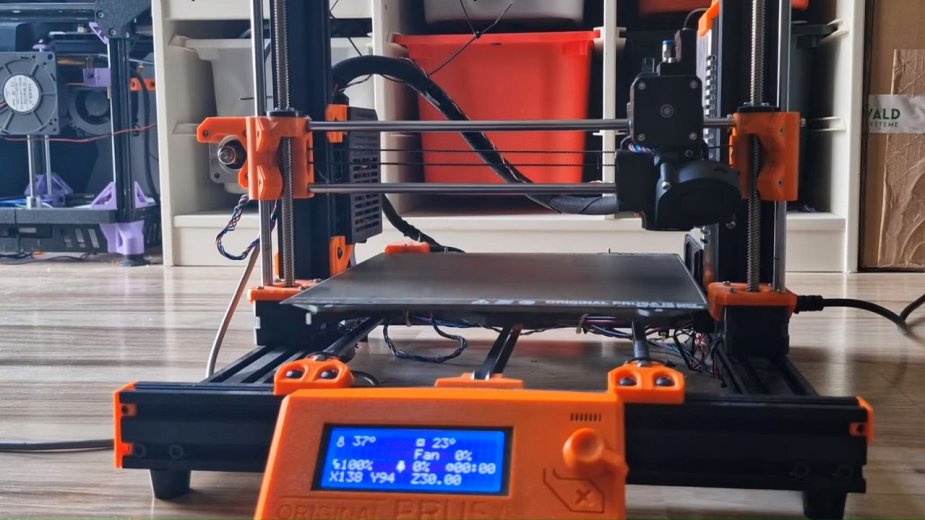

Entuzjasta druku 3D o pseudonimie Cocoanix wpadł na pomysł, który brzmi absurdalnie (ale zadziałał): zamiast Raspberry Pi podłączył do swojej drukarki Prusa MK3S zmodyfikowanego Nintendo Switcha z zainstalowanym Linuksem. Dzięki temu słynny model testowy 3DBenchy, który wcześniej drukował się 90 minut, gotowy był w 8 minut i 41 sekund. To przyspieszenie o blisko 90 procent bez wymiany żadnej mechanicznej części drukarki!
Kluczem do sukcesu nie jest sam Switch, lecz oprogramowanie Klipper, które zastępuje fabryczny firmware Prusy. Klipper przenosi całe obliczenia planowania ruchu na zewnętrzny komputer - w tym przypadku na czterordzeniowy układ Nvidia w konsoli Nintendo - zwalniając oryginalny 8-bitowy mikrokontroler drukarki z obowiązków, do których zwyczajnie nie był zoptymalizowany. W efekcie MK3S działa z prędkością 400 mm/s przy przyspieszeniu 17000 mm/s², co stanowi fizyczne granice tej maszyny.
Dla porównania, podobny efekt można osiągnąć przy pomocy Raspberry Pi lub starego laptopa, które są tańszym i bardziej standardowym rozwiązaniem. Switch wyróżnia się jednak wbudowanym ekranem dotykowym (który może zastąpić osobny wyświetlacz przy drukarce) i quad-core SoC Nvidii z zapasem mocy obliczeniowej.
Nintendo Switch z Linuksem drukuje lepiej niż fabryczny firmware
Praktyczne znaczenie jest takie, że Klipper z zewnętrznym komputerem to upgrade dla właścicieli starszych drukarek z ograniczonymi mikrokontrolerami. Cocoanix zaznacza też, że oprócz prędkości poprawiła się jakość wydruków - mniej drgań i efektu ghost­ingu, które są częstą wadą przy szybkim drukowaniu.
Prusa MK3S to drukarka z wieloletnią historią, wciąż popularna wśród hobbystów - a ten projekt pokazuje, że sprzęt z 8-bitowym kontrolerem można znacząco "odblokować" bez wydawania pieniędzy na nową maszynę. Klipper jest aktywnie rozwijany i działa z wieloma modelami - warto sprawdzić kompatybilność ze swoim urządzeniem. Raspberry Pi Zero 2W robi to samo za ułamek ceny Switcha, ale bez ekranu dotykowego.
