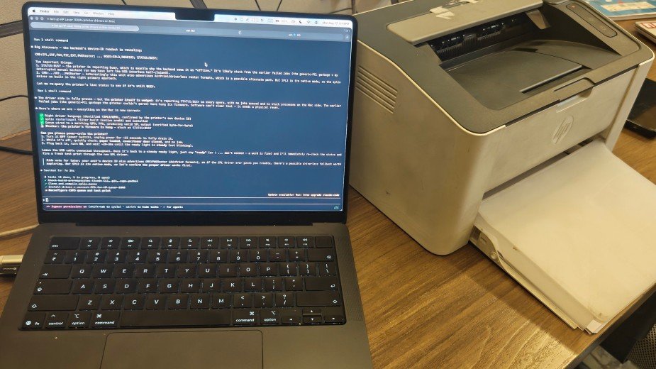

Za projektem stoi deweloper działający pod pseudonimem Kuberwastaken, znany także jako Kuber. Twierdzi on, że HP nigdy nie dostarczyło działającego sterownika macOS dla tego modelu.
Problem nie dotyczy jednak samego mechanizmu drukowania. HP Laser 1008a należy do rodziny urządzeń wykorzystujących rozwiązania firmy Samsung i korzysta z protokołu SPL3. Drukarki tego typu nie obsługują popularnych standardów PostScript czy PCL, a dodatkowo nie współpracują bezpośrednio z Apple AirPrint.
Na Windowsie nie stanowi to większego problemu. macOS potrzebował jednak własnego sposobu komunikacji z urządzeniem.
Deweloper postanowił więc wykorzystać istniejący kod HP i dostosować go do środowiska Apple. W pracach pomagał mu Claude Code, czyli narzędzie AI przeznaczone do pracy z kodem i realizowania złożonych zadań programistycznych.
Linux został ukryty wewnątrz macOS
Najciekawszym elementem projektu nie jest nawet samo wykorzystanie sztucznej inteligencji, lecz sposób, w jaki rozwiązano problem zgodności. Nowy sterownik korzysta z kodeka rastertospl firmy HP. Ten sam komponent znajduje się w HP Unified Linux Driver i pozwala komunikować się z drukarkami wykorzystującymi SPL3.
Zamiast próbować przepisać cały mechanizm od podstaw dla macOS, Kuber umieścił potrzebny komponent w niewielkim kontenerze Linuksa. Wygenerowany dokument trafia do tego środowiska, zostaje przetworzony do formatu zrozumiałego dla drukarki, a następnie wynik jest przesyłany przez USB.
Dla użytkownika całość pozostaje niemal niewidoczna. Po konfiguracji drukarka pojawia się w systemie jako „HP Laser 1008a”, a dokument można wysłać do niej z poziomu standardowego okna drukowania macOS.
