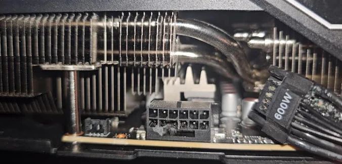

Jeden z użytkowników Reddita odkrył nietypowe uszkodzenie złącza w swoim RTX 5090 po zaledwie godzinie grania. Co ciekawe w tym przypadku, nie uruchomił on wymagającego technologicznego hitu AAA, który żyłowałby grafikę, lecz starą, bo liczącą ponad dekadę, produkcję indie.
Jeden z użytkowników Reddita odkrył nietypowe uszkodzenie złącza w swoim RTX 5090 po zaledwie godzinie grania w starego "indyka".

Użytkownik o pseudonimie UnpluggedUnfettered relacjonuje, że uruchomił na karcie GeForce RTX 5090 grę Crypt of the NecroDancer, która zadebiutowała w 2015 roku i zdecydowanie nie należy do najbardziej wymagających tytułów na rynku. Dla żartu ustawił jednak maksymalne detale, co w tym przypadku nie wydawało się nierozsądne, ale okazało się tragiczne w skutkach.
Po około godzinie zabawy poczuł bowiem charakterystyczny zapach spalenizny, więc postanowił sprawdzić kartę i po odłączeniu przewodu zasilającego zobaczył mocno stopiony plastik. Uszkodzenie było na tyle poważne, że po wyjęciu wtyczki pozostał w niej duży otwór łączący dwa sąsiednie styki.

Najbardziej niepokojące jest to, że problem wystąpił podczas grania w bardzo lekką produkcję. RTX 5090 może pobierać przy pełnym obciążeniu około 600 W, co mocno obciążą 16-pinowe złącze 12VHPWR/12V-2x6, a szczególnie nieprawidłowo osadzona wtyczka może prowadzić do wzrostu oporu, lokalnego przegrzewania i w konsekwencji stopienia elementów. W tym przypadku nie wiadomo jednak, jakie dokładnie było obciążenie karty ani czy przewód został prawidłowo podłączony. Ze zdjęć wynika, że chodzi o model PNY, ale podobne przypadki uszkodzonych złączy odnotowywano już w kartach różnych producentów, więc marka nie ma tu większego znaczenia.
