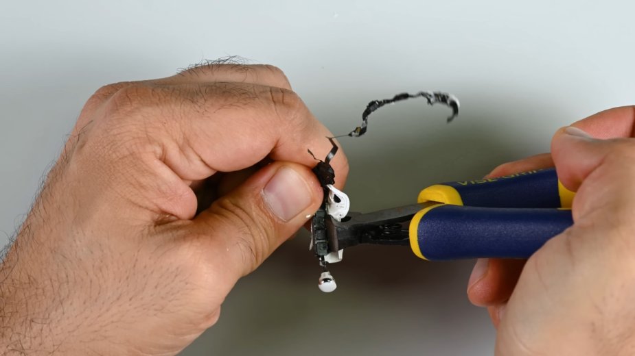

Budowa słuchawki skutecznie utrudnia dostanie się do innych podzespołów. Po drodze konieczne okazało się nawet wylutowanie jednej taśmy.
Samo dostanie się do wnętrza wymaga użycia stacji hot air. I to raczej z tych bardziej precyzyjnych w kwestii regulacji temperatury. Przed otwarciem słuchawki wymagane jest wcześniejsze podgrzewanie jej w odpowiednich miejscach przez kilka minut z temperaturą ustawioną na 100 stopni Celsjusza. Problem w tym, że powyżej tej wartości plastik zaczyna się już szybko i łatwo topić.
Wymiana baterii
Dostęp do baterii jest w tym wszystkim jeszcze w miarę prosty, bo znajduje się ona tuż pod górną obudową słuchawki. Po rozebraniu na jaw dodatkowo wyszło, że ma ona pojemność 0,221 Wh. I o ile doświadczony serwisant z odpowiednim sprzętem jeszcze będzie w stanie ją wymienić, tak naprawa innych komponentów, znajdujących się głębiej, będzie już dużo większym wyzwaniem.

Budowa słuchawki skutecznie utrudnia dostanie się do innych podzespołów. Po drodze konieczne okazało się nawet wylutowanie jednej taśmy. Późniejsze złożenie wszystkiego i uszczelnienie tak jak zrobiła to fabryka (nie robiąc żadnych uszkodzeń) stanowi duże wyzwanie.
Naprawa po dłuższym czasie może być nieopłacalna
Co ciekawe iFixit porzuciło nawet rozbieranie etui słuchawek, bo okazało się, że bez uszkodzenia go może to być niemożliwe. Finalnie przyznali słuchawkom AirPods Pro 3 ocenę 0/10 w kwestii naprawialności. Po około 3-4 latach użytkowania, kiedy bateria straci już znaczną część swojej fabrycznej pojemności, może okazać się, że jej wymiana będzie zwyczajnie nieopłacalna.
