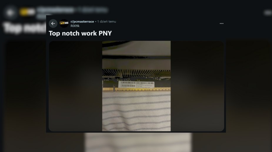

Jeden z posiadaczy RTX-a 5070 Ti zwrócił uwagę na nieprawidłowo umieszczoną naklejkę, która zasłaniała część styków na złączu PCIe. Po jej usunięciu crashe na pulpicie ustały, ale nie rozwiązało to wszystkich problemów. Pytanie więc czy tak umieszczona naklejka rzeczywiście jest w stanie powodować błędy w działaniu karty graficznej.
Jeden z członków Reddita stworzył wątek dotyczący swojej świeżo nabytej karty graficznej. Do swojego zestawu wybrał RTX-a 5070 Ti w niereferencyjnej wersji od PNY. Po zamontowaniu jej w slocie komputer zawieszał się i występowały crashe. Program HHiNFO wskazał błędy w działaniu PCIe. Użytkownik wyjął zatem kartę, by ponownie ją zamontować. Dostrzegł jednak nieprawidłowość.
Według tego co pisze autor w aktualizacji tematu, przesunięcie naklejki sprawiło, że karta przestała crashować się na pulpicie.
Tą nieprawidłowością była źle umieszczona naklejka z numerem seryjnym oraz innymi informacjami. Jej część w znacznym stopniu nachodziła na slot PCIe. Na szczęście okazała się na tyle luźna, że właściciel był w stanie przesunąć ją do góry i tym samym zdjąć ze styków. Po oczyszczeniu zaklejonych wcześniej fragmentów za pomocą alkoholu izopropylowego i wody dejonizowanej oraz ponownym obsadzeniu jej w slocie problem zniknął… po części.
Problem rozwiązany po części
Według tego co pisze autor w aktualizacji tematu, przesunięcie naklejki sprawiło, że karta przestała crashować się na pulpicie. Wciąż jednak nie jest w stanie uruchomić poprawnie żadnej gry. Pytanie więc czy to rzeczywiście naklejka była przyczyną? Nachodziła tylko na fragment styków nie zasłaniając ich w pełni, więc kontakt tak czy inaczej powinien być zachowany.
Być może naklejka odpowiadała tylko za część problemów, podczas gdy główna przyczyna niedziałania tej karty leży gdzieś indziej? A może to zbieg okoliczności i naklejka nie była tak naprawdę niczemu winna? Teraz możemy jedynie gdybać. Ciekawe jest również to, że pod wątkiem pojawiły się zdjęcia od innych użytkowników, których karty również mają częściowo przykryte złącze PCIe przez naklejkę. Spotkaliście się z czymś takim u siebie? Jeśli tak to dajcie znać czy mieliście przez to jakieś problemy.
