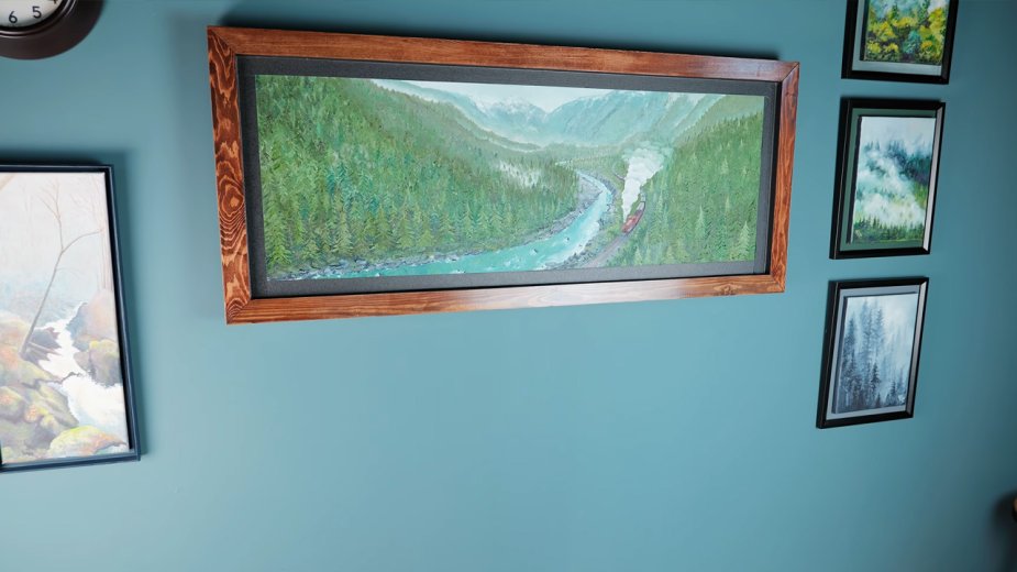

Twórca kanału DIY Perks znów zrealizował oryginalny projekt - zamiast chować komputer pod biurkiem, postanowił sprawić, by z pokoju zniknęło… samo biurko. Zastąpił je obrazem na ścianie, który w kilka sekund zmienia się w stanowisko gotowe do grania i pracy.
Konstrukcję obrazu trzymają dyskretne magnesy. Wystarczy jednak lekko pociągnąć za górną krawędź ramy, by odsłonić ukryty w ścianie zestaw komputerowy oraz stabilny blat roboczy.
Twórcy udało się tu zmieścić szeroki monitor ultrawide pozbawiony obudowy i ramki, wpuszczony bezpośrednio we frezowany panel, dedykowane wnęki na klawiaturę oraz myszkę i system audio. Główny punkt zestawu stanowi pozbawiona fabrycznego chłodzenia płyta główna ze starego laptopa. Aby utrzymać niskie temperatury w tak ciasnej obudowie, autor zaprojektował autorski układ chłodzenia.
Przemyślana jest też mechanika opuszczania blatu. Zastosowanie ultra-mocnych linek z włókna Dyneema (cechujących się zerową rozciągliwością) pozwala utrzymać blat dokładnie pod kątem 90 stopni i wytrzymywać duże obciążenia.
Niewidzialne zasilanie na ścianie
Przewody zwisające ze ściany zniweczyłyby cały efekt, dlatego twórca zrezygnował ze standardowego okablowania. Zamiast tego przykleił do ściany dwie równoległe taśmy miedziane i zamalował je. Miedź przesyła bezpieczne napięcie stałe (DC) o mocy do 90 W z zasilacza przy podłodze bezpośrednio do ramy komputera. Zastosowanie szerokiej taśmy wyeliminowało ryzyko nagrzewania się przewodu i spadków napięcia, czyniąc instalację niewidoczną nawet z bliska.
Cały zestaw działa na systemie Linux Mint. Projekt udowadnia, że da się stworzyć stanowisko komputerowe, które po skończonej pracy po prostu zniknie… tylko trzeba mieć niezłą żyłkę do majsterkowania.
