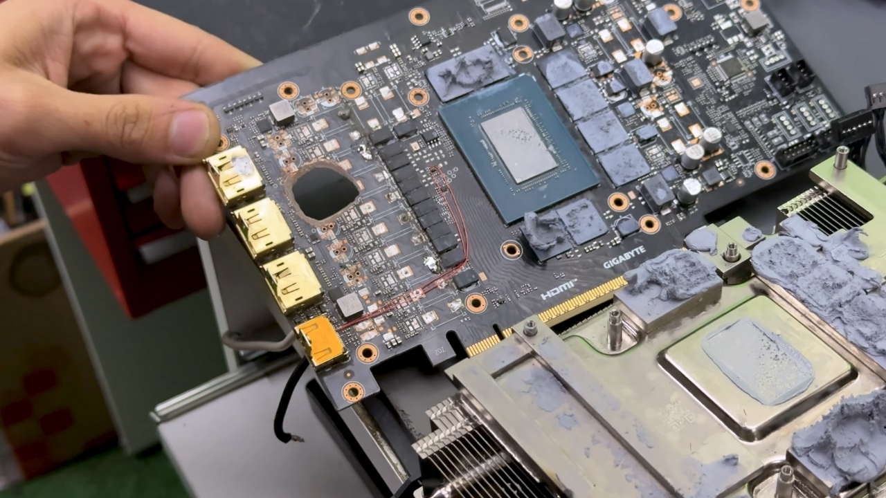

Fizyczne modyfikacje kart graficznych nie są czymś aż tak rzadkim. Ten projekt można byłoby jednak nazwać ekstremalnym modowaniem. Dwóch brazylijskich twórców zdecydowało się przywrócić do życia GeForce’a RTX 5070Ti. W tym celu zamierzają dostosować płytkę drukowaną z modelu… GTX 1080 Ti.
Wiedząc jednak, że karta działa i cały projekt ma szansę być zrealizowany przystąpili do… cięcia PCB.
Dawcą PCB jest model Galax GTX 1080 Ti HOF, czyli karta stworzona do ekstremalnego podkręcania. Konstrukcja ta posiada 16 faz zasilania GPU oraz 3 fazy dla pamięci VRAM. Sam RTX 5070 Ti, którego chcą ratować jest natomiast… w opłakanym stanie. Karta posiada dosłownie dziurę w miejscu sekcji zasilania.

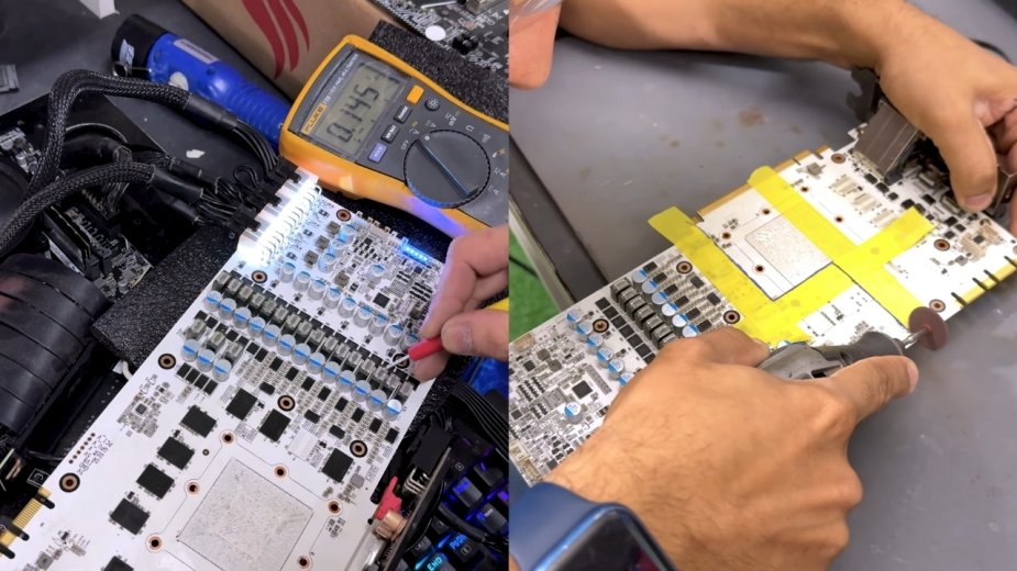

Zmiany w zakresie napięcia
Połączenie RTX 5070 Ti z płytką od modelu sprzed kilku generacji nie jest prostym zadaniem. Istnieją kluczowe parametry, które trzeba dostosować, aby taka hybryda mogła zadziałać. Moderzy dokonali zmian w szynach zasilających NVVDD oraz MSVVD, żeby procesor graficzny i pamięci otrzymywały prawidłowe zasilanie.
Z filmu dowiadujemy się, że początkowe wartości napięcia dla GPU i pamięci to kolejno 0,8 V oraz 1,3 V. Celem moderów było osiągnięcie około 1 V w obu przypadkach, aby zapewnić bezpiecznie parametry dla RTX 5070 Ti.
Problem z taktowaniem
Po przeprowadzeniu kluczowych zmian karta została podłączona do platformy testowej. I uruchomiła się już przy pierwszej próbie. Niestety test obciążający pokazał kłopoty ze zwiększaniem taktowania GPU. Na płytce PCB nie działała sekcja odpowiedzialna za zegar procesora graficznego. W efekcie utrzymywał się on na poziomie 195 MHz.
Wiedząc jednak, że karta działa i cały projekt ma szansę być zrealizowany przystąpili do… cięcia PCB. Ostrożnie wybrali powierzchnię, która może zostać oddzielona. Po drodze okazało się, że płytka jest na tyle twarda, że zniszczyła aż cztery tarcze tnące.
