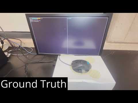

Metodę na odczytywanie mowy z drgań za pomocą myszy opracowali badacze z Uniwersytetu Kalifornijskiego. Całość zrealizowano w ramach projektu o nazwie Mic-E Mouse. Oczywiście sama mysz nie wystarczy. Konieczne jest również użycie odpowiednio przygotowanego oprogramowania.
Jak to działa?
Niewielkie ruchy mogą być interpretowane jako sygnały akustyczne. Wystarczy, by myszka leżała na biurku. Słowa wypowiadane w jej pobliżu będą przenoszone w formie wibracji na powierzchnię blatu, co później zarejestruje czujnik. Na komputerze, do którego podłączana jest mysz musi być zainstalowane oprogramowanie zdolne do uzyskania surowych danych z czujnika. Następnie muszą one zostać przeanalizowane.
Proces filtracji rozpoczyna się od wyizolowania wibracji kojarzonych z ludzką mową. Dalej stosowane są techniki cyfrowego przetwarzania sygnału. Badacze użyli między innymi filtru Wienera do usuwania szumu. Kluczową rolę w tym wszystkim odgrywa również sztuczna inteligencja.
Przefiltrowany już sygnał jest wysyłany do modelu sieci neuronowej. I tutaj dzieje się prawdziwa magia, bo z szumu powstaje coś, co realnie można zrozumieć. Wyniki przeprowadzonych testów wskazują, że dokładność rozpoznawania mowy w tej technice wynosi od 42% do 61%. Dzięki temu wiele rozmów, po odpowiedniej obróbce, może być zrozumiała.
