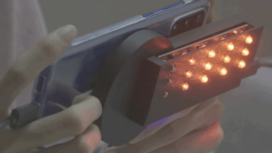

Ich nowe narzędzie o nazwie SweepLED zamienia każdy smartfon w niezawodny detektor ukrytych kamer za pomocą dołączanej obudowy LED, której budowa kosztuje mniej niż 7 dolarów.

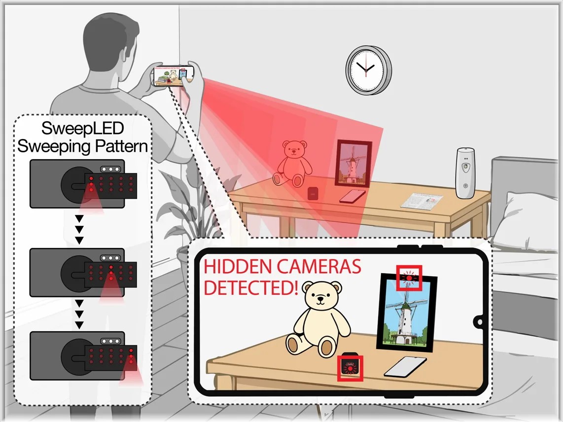

Technologia SweepLED całkowicie eliminuje domysły. Zamiast przesuwać jednocześnie strumień światła i kąt widzenia, utrzymuje kamerę telefonu w miejscu i kieruje światło LED z różnych kierunków. Jest to kluczowe, ponieważ obiektyw aparatu ma strukturę wewnętrzną, przysłonę, matrycę i szkło warstwowe, przez co jego odbicie odkształca się i deformuje w bardzo specyficzny sposób wraz ze zmianą kąta padania światła. Zwykłe błyszczące powierzchnie po prostu tego nie robią.
94 proc. skuteczności w mniej niż pięć sekund
SweepLED rejestruje cały przebieg światła jako krótki film, a następnie przepuszcza go przez model sztucznej inteligencji wytrenowany w wykrywaniu charakterystycznych deformacji obiektywu i sygnalizowaniu dokładnego miejsca, w którym może znajdować się ukryta kamera. Naukowcy przetestowali go na 30 codziennych przedmiotach, które realistycznie można znaleźć w pokoju hotelowym lub wynajmowanym mieszkaniu, i wykrył ukryte kamery z dokładnością około 94%, a wszystko to w czasie krótszym niż pięć sekund na obiekt.
