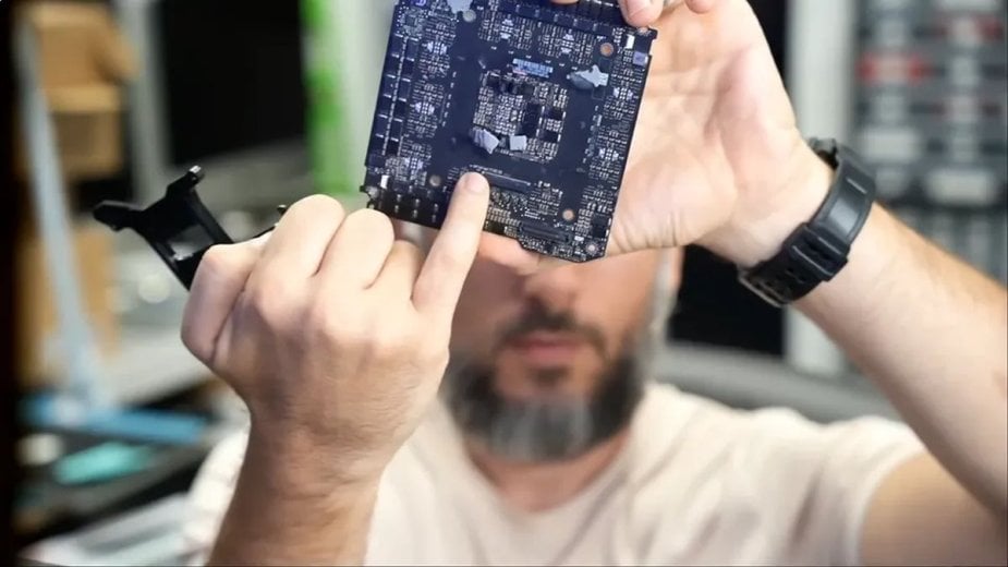

W materiale opublikowanym na YouTube, serwisant znany jako Alex z Northridge Fix przeprowadził rozbiórkę GeForce’a RTX 5090 Founders Edition, który trafił do naprawy po tym, jak przestał wyświetlać obraz po montażu bloku wodnego od zewnętrznego producenta.
Z dwóch kart, które trafiły do warsztatu, jedna została przywrócona do życia, ale wersja Founders Edition okazała się przypadkiem beznadziejnym.
Z dwóch kart, które trafiły do warsztatu, jedna została przywrócona do życia, ale wersja Founders Edition okazała się przypadkiem beznadziejnym. „Sprawdziłem wszystkie styki, napięcia na liniach zasilających są w normie, ale karta nie daje żadnego obrazu” – relacjonuje Alex. Po dalszej analizie udało się ustalić, że przyczyną problemu jest uszkodzony wewnętrzny konektor łączący dwie sekcje laminatu.
Potencjalna wada fabryczna
Jak wyjaśnia serwisant, RTX 5090 Founders Edition zbudowany jest z dwóch oddzielnych modułów, a mianowicie głównej płytki PCB z GPU i pamięcią VRAM oraz osobnego segmentu z gniazdem PCIe. Oba elementy połączone są za pomocą delikatnego złącza FPC (Flexible Printed Connector), które, zdaniem eksperta, jest „skrajnie kruche” i łatwo ulega uszkodzeniu. „To jak z hydrauliką – im więcej połączeń, tym większe ryzyko przecieku. Tutaj jest dokładnie tak samo, bo każde dodatkowe połączenie to potencjalny punkt awarii” – tłumaczy Alex.
Brak części zamiennych = brak możliwości naprawy
Największym problemem okazuje się jednak to, że rzeczone złącze nie jest dostępne jako część zamienna. Jak twierdzi Northridge Fix, nawet profesjonalni serwisanci nie mają możliwości jego zamówienia ani u NVIDII, ani u dostawców OEM.
„Przeszukałem cały internet, próbowałem zdobyć ten konektor i nic. Nie można go kupić, nie da się go wymienić, nie ma żadnych zamienników. Więc po co w ogóle projektować kartę w dwóch częściach, jeśli uszkodzenie jednego złącza czyni ją bezużyteczną?” – zali się ekspert.
Lepiej nie ruszać Founders Edition
Według serwisanta, problematyczna konstrukcja czyni RTX 5090 Founders Edition praktycznie nienaprawialną, jeśli dojdzie do jakiegokolwiek fizycznego uszkodzenia wewnętrznego. „Jeśli nie jest zepsuta, nie ruszaj jej” – ostrzega Alex. „Osobiście trzymałbym się jak najdalej od Founders Edition 5090. To jedna z najgorzej zaprojektowanych kart, jakie widziałem”.
