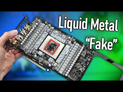

Gigabyte w RTX 5090 AORUS Master zastosował hybrydową pastę termoprzewodzącą z dodatkiem ciekłego metalu zamiast czystego stopu galu i indu. Rozwiązanie sprawdza się dobrze (ok. 79°C pod obciążeniem), choć wymiana na pełny ciekły metal pozwala zbić temperaturę o dodatkowe kilka stopni.
YouTuber z kanału der8auer pokazał, że w rzeczywistości karta GeForce RTX 5090 AOURS Master nie korzysta z ciekłego metalu. A przynajmniej nie w pełni. Po rozebraniu karty i analizie składu okazało się bowiem, że tym, co zastosował Gigabyte jest mieszanina powstała z tradycyjnej pasty, do której dodano ciekły metal.
Twórca wykorzystał laboratoryjny sprzęt, aby odkryć obecność stopu galu oraz indu, czyli substancji popularnie nazywanej ciekłym metalem.
Analiza wykazała hybrydowy materiał termoprzewodzący
Twórca wykorzystał laboratoryjny sprzęt, aby odkryć obecność stopu galu oraz indu, czyli substancji popularnie nazywanej ciekłym metalem. Testy der8auera wykazały również, że ciekłego metalu nie jest wcale mało. Na nagraniu widać, że potrafiły tworzyć się nawet większe krople.
Analiza składu pokazała, że używany przez Gigabyte materiał termoprzewodzący zawiera kilka różnych składników, w tym na przykład cynk. Zastosowanie samego ciekłego metalu, czyli substancji przewodzącej prąd elektryczny zmusiło Gigabyte’a do użycia zabezpieczenia na znajdujących się wokół rdzenia elementach elektronicznych. Zabezpieczenie to przypomina bezbarwny klej.
