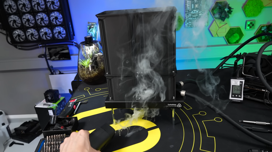

Eksperyment wygląda absurdalnie prosto. Na stanowisku testowym pojawił się Ryzen 7 9800X3D oraz chłodzenie wodne połączone z radiatorem. Następnie nad radiatorem zaczęła rosnąć konstrukcja z kolejnych elementów wydrukowanych w technologii 3D. Początkowo miała zaledwie 10 centymetrów wysokości. Ostatecznie osiągnęła aż 110 centymetrów.

Najważniejsza część eksperymentu rozpoczęła się po dołożeniu kolejnych segmentów. Der8auer wykorzystał cztery elementy o wysokości 20 centymetrów, zwiększając komin do 110 centymetrów. Wtedy sytuacja zmieniła się bardzo szybko.
Temperatura wody w układzie zaczęła spadać poniżej 55 stopni Celsjusza. Po kolejnych pięciu minutach osiągnęła około 50 stopni. W porównaniu z wcześniejszym stanem różnica była ogromna.
Najciekawszy moment eksperymentu przyszedł jednak wraz z użyciem wytwornicy dymu. Dzięki niej można było zobaczyć, jak faktycznie zachowuje się powietrze w pobliżu radiatora.
Dym zaczął być wyraźnie zasysany w kierunku komina. Gorące powietrze unosiło się przez pionowy kanał, a od dołu napływało chłodniejsze. Konstrukcja zaczęła działać niemal jak naturalny wentylator.
Tyle że bez silnika.
Temperatura procesora spadła z 90 do 71 stopni
Najbardziej efektowny wynik dotyczył samego procesora. Ryzen 7 9800X3D wcześniej osiągał w teście około 90 stopni Celsjusza. Po zastosowaniu 110-centymetrowego komina temperatura maksymalna spadła do około 71 stopni. Różnica wyniosła więc 19 stopni Celsjusza.
To imponujący rezultat jak na rozwiązanie, które nie wykorzystuje żadnego dodatkowego wentylatora do wymuszania przepływu powietrza. Całą pracę wykonuje tutaj różnica temperatur i konstrukcja kanału powietrznego.
