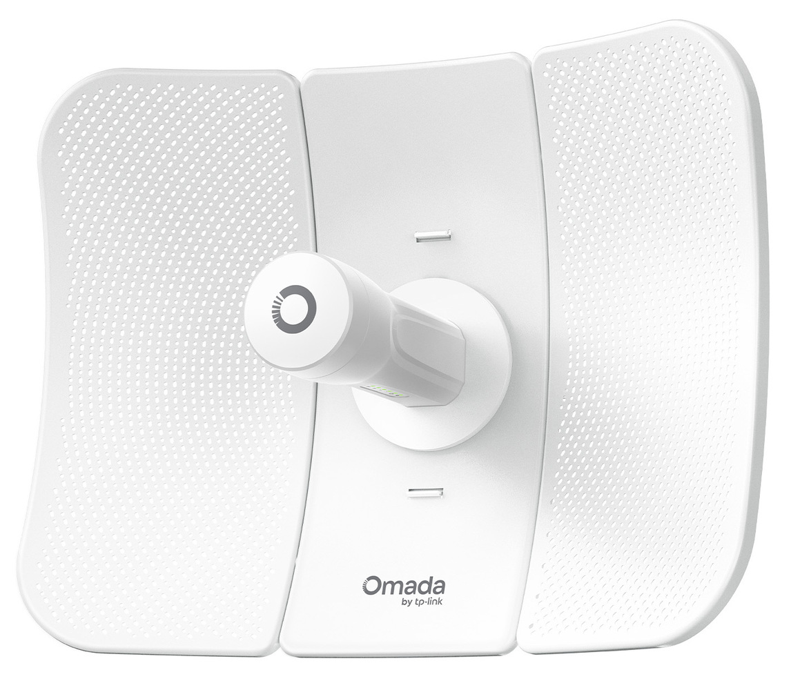

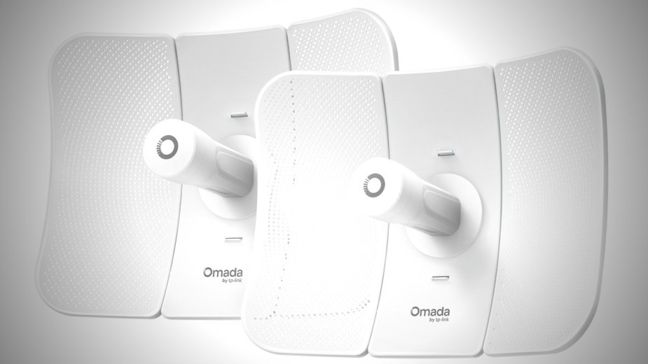

TP-Link wprowadza Beam Bridge 5 UR KIT - nowoczesny zestaw dwóch urządzeń umożliwiający bezprzewodową transmisję danych na dystansie do 15 km. Ten zewnętrzny most bezprzewodowy 5 GHz z serii Omada sprawdzi się wszędzie tam, gdzie konieczne jest zapewnienie stabilnego połączenia sieciowego bez potrzeby prowadzenia okablowania.
Beam Bridge 5 UR KIT pozwala na bezprzewodową transmisję danych z prędkością do 867 Mb/s w paśmie 5 GHz, co przekłada się na stabilne i płynne działanie sieci nawet na dużych dystansach.
Nowoczesny zestaw dwóch urządzeń
Zasięg do 15 km umożliwia zestawienie łącza między oddalonymi lokalizacjami bez kabli, a anteny o wysokim zysku 23 dBi wspierają utrzymanie jakości sygnału na całej długości połączenia. Technologia MU-MIMO zwiększa efektywność transmisji, co ma znaczenie w środowiskach wymagających niezawodnej komunikacji.
TP-Link Omada
Zestaw został zaprojektowany z myślą o prostej instalacji i szybkim uruchomieniu. Fabryczna konfiguracja Plug and Play pozwala na automatyczne sparowanie urządzeń typu punkt–punkt zaraz po wyjęciu z pudełka, a dodatkowa funkcja wyrównania sygnału dostępna w aplikacji ułatwia precyzyjne ustawienie anten podczas montażu.
Gigabitowy port Ethernet z obsługą standardu 802.3af PoE oraz pasywnego PoE (adapter w zestawie) znacząco upraszcza instalację i pozwala ograniczyć koszty wdrożenia.
Beam Bridge 5 UR KIT został przystosowany do pracy w wymagających warunkach zewnętrznych. Obudowa z certyfikatem IP65 oraz ochrona odgromowa 6 kV pozwalają na bezpieczny montaż na zewnątrz budynków, a dołączony zestaw montażowy ułatwia instalację w docelowej lokalizacji.
Urządzenia obsługują zarówno tryb pracy autonomicznej, jak i centralne zarządzanie poprzez platformę Omada SDN, co ułatwia integrację mostu bezprzewodowego z istniejącą siecią. Automatyczne parowanie oraz zdalna konfiguracja sprawiają, że wdrożenie i zarządzanie Beam Bridge 5 UR KIT jest szybkie i wygodne, nawet w rozproszonych środowiskach sieciowych.
