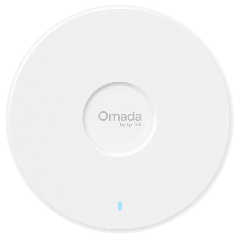

TP-Link EAP787 to sufitowy, trzypasmowy punkt dostępowy Wi-Fi 7 BE12000, który oferuje trzy pasma transmisji - 6 GHz, 5 GHz i 2,4 GHz o przepustowości kolejno odpowiednio do 5765 Mb/s, 5765 Mb/s i 688 Mb/s. Zastosowanie szerokości kanału 320 MHz, Multi-Link Operation i 4K-QAM umożliwia efektywne przesyłanie danych, a technologie takie jak OFDMA, Beamforming, Airtime Fairness, Band Steering i Load Balance zwiększają płynność pracy wszystkich podłączonych urządzeń.

Punkt dostępowy wyposażono w port 10G Ethernet oraz obsługę zasilania PoE 802.3bt/at, dzięki czemu jego instalacja jest elastyczna i dopasowana do infrastruktury obiektu. EAP787 wspiera do 24 oddzielnych SSID, umożliwia wykorzystanie Omada Mesh oraz płynny roaming, tworząc jednolitą sieć w miejscach, gdzie użytkowników jest wielu.

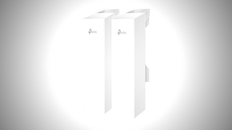

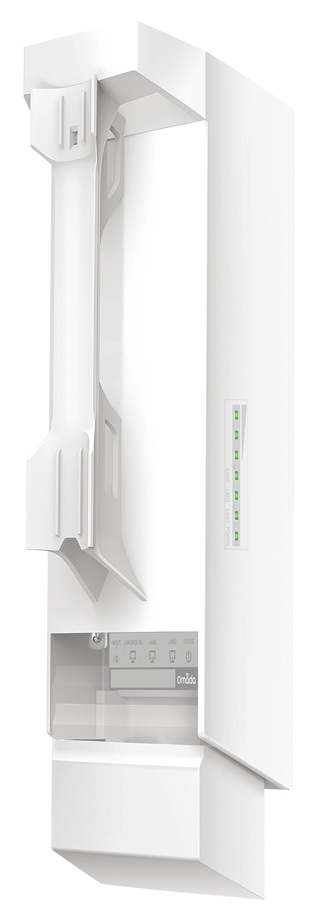

Natomiast EAP100-Bridge KIT to bezprzewodowy zestaw mostu sieciowego, łączący dwa punkty w przestrzeni nawet do 500 metrów bez konieczności prowadzenia kabli. Zestaw działa w paśmie 2,4 GHz z prędkością do 300 Mb/s i idealnie sprawdza się tam, gdzie dostęp do sieci jest potrzebny w miejscach oddalonych od głównego routera - np. w dodatkowych budynkach, magazynach, punktach monitoringu, strefach technicznych czy na terenie obiektu zewnętrznego.
Anteny o wysokim zysku 8 dBi pozwalają utrzymać stabilny sygnał na dużą odległość, a obsługa PoE 802.3af, pasywnego PoE 24/48V i zasilania 12V DC (z adapterem w zestawie) sprawia, że konfiguracja jest wygodna i szybka.
Obudowa o klasie odporności IP65 zabezpiecza urządzenia przed niekorzystnymi warunkami atmosferycznymi, a ochrona odgromowa 6 kV zwiększa ich trwałość nawet w trudnych środowiskach pracy. Automatyczne parowanie skraca proces instalacji do minimum, a technologie MU-MIMO, Beamforming, Airtime Fairness i obsługa Omada Mesh oraz zarządzania chmurowego SDN czynią z zestawu praktyczne rozwiązanie do rozbudowy zasięgu sieci - wszędzie tam, gdzie liczy się stabilność, prostota i niezawodność.
