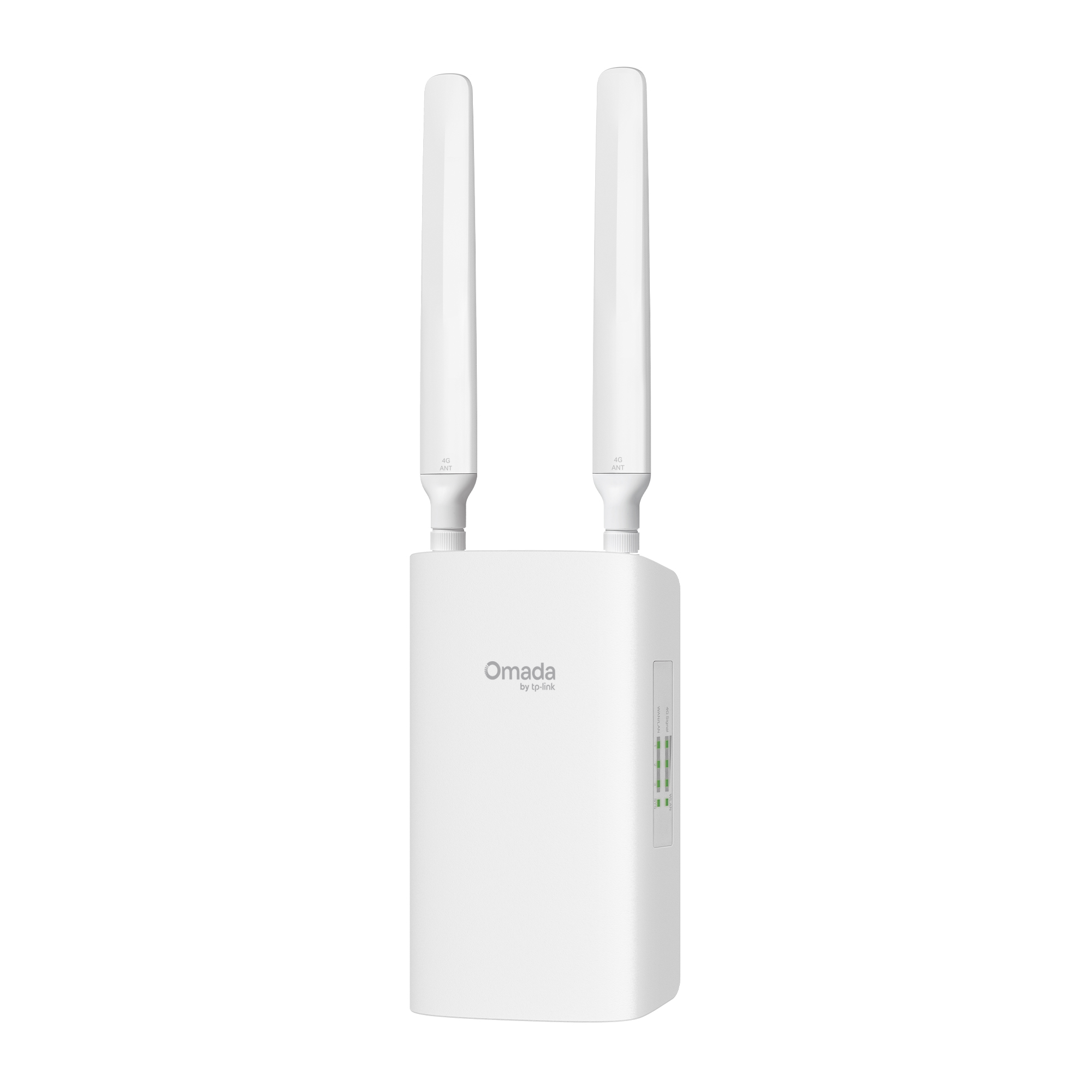

TP-Link wprowadza do sprzedaży ER603WP-4G-Outdoor, zewnętrzny router Omada 4G/LTE Cat4 N300 na kartę SIM. To rozwiązanie stworzone z myślą o miejscach, w których tradycyjna infrastruktura kablowa jest niedostępna, niewystarczająca lub trudna do szybkiego wdrożenia. Urządzenie pozwala uruchomić dostęp do Internetu w oparciu o sieć komórkową, a jednocześnie wpisuje się w ekosystem Omada, dzięki czemu sprawdzi się w instalacjach wymagających centralnego zarządzania, zdalnego nadzoru i elastycznego montażu na zewnątrz.
ER603WP-4G-Outdoor został wyposażony w slot na kartę nano SIM oraz modem 4G/LTE Cat4, oferujący prędkość pobierania do 150 Mb/s i wysyłania do 50 Mb/s. Urządzenie obsługuje również Wi-Fi 4/N300 w paśmie 2,4 GHz z prędkością do 300 Mb/s, co pozwala udostępnić lokalną sieć bezprzewodową w terenie.
W praktyce router może pełnić rolę centrum komunikacyjnego w lokalizacjach oddalonych od stałej infrastruktury, przy instalacjach monitoringu, obiektach tymczasowych czy zewnętrznych punktach pracy. Wystarczy włożyć kartę nano SIM lub podłączyć kabel Ethernet, aby uruchomić połączenie i włączyć do sieci kolejne urządzenia, takie jak kamery IP czy zewnętrzne punkty dostępowe.

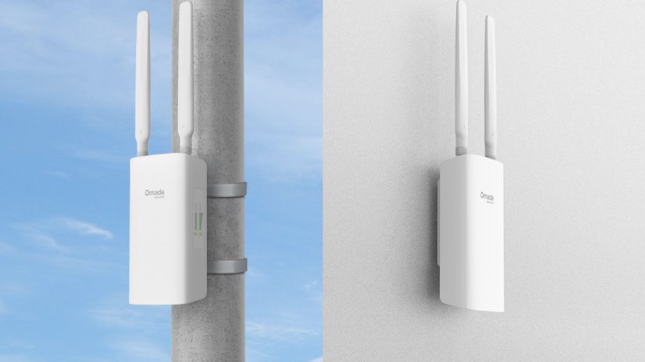

Router obsługuje zaawansowane standardy PoE 802.3af/at/bt oraz pasywne PoE, a w razie potrzeby może wykorzystać także tradycyjny zasilacz 12 V/1 A. Aby maksymalnie uprościć proces uruchamiania sieci, w zestawie z routerem dostarczany jest pasywny adapter PoE. Co więcej, przemyślana konstrukcja umożliwia montaż na ścianie lub słupie, co ułatwia instalatorom precyzyjny dobór optymalnej lokalizacji pod kątem ukształtowania terenu i uzyskania jak najlepszego zasięgu sieci komórkowej.
