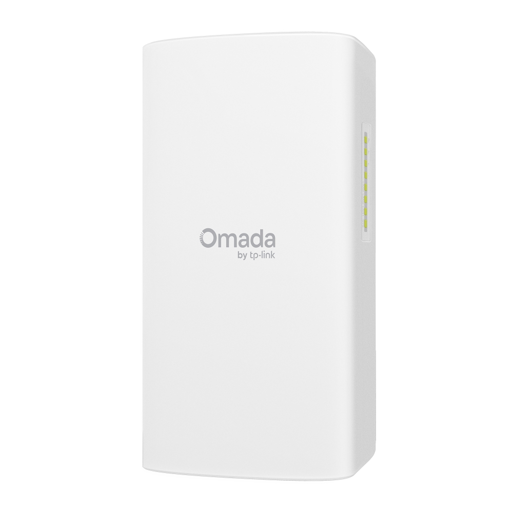

Doprowadzenie sieci do oddalonego budynku, magazynu, kamer monitoringu czy innych obiektów na rozległym terenie nie musi oznaczać układania kolejnych przewodów. TP-Link wprowadza do swojej oferty Omada Flex Bridge 5 – bezprzewodowy most sieciowy umożliwiający transmisję danych na odległość do 5 km. Urządzenie pozwala w prosty sposób przyłączyć do sieci obszary oddalone od istniejącej infrastruktury przewodowej, zapewniając przy tym centralne zarządzanie w ramach platformy Omada SDN.
Flex Bridge 5 wykorzystuje pasmo 5 GHz i oferuje prędkość transmisji bezprzewodowej do 867 Mb/s. Anteny o wysokim zysku 17 dBi oraz technologia 2×2 MIMO pozwalają stworzyć wydajne połączenie pomiędzy oddalonymi punktami.

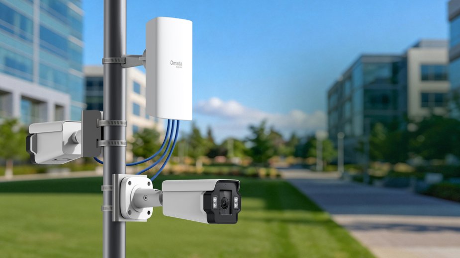

W praktyce umożliwia to bezprzewodowe połączenie w jedną sieć dwóch oddalonych od siebie budynków lub zapewnienie łączności urządzeniom w miejscach, do których poprowadzenie przewodu Ethernet byłoby trudne lub nieopłacalne. Dzięki zasięgowi do 5 km, most sprawdzi się nie tylko na pojedynczej posesji, ale przede wszystkim w rozległych instalacjach, a dołączony zestaw akcesoriów gwarantuje szybki i bezproblemowy montaż.

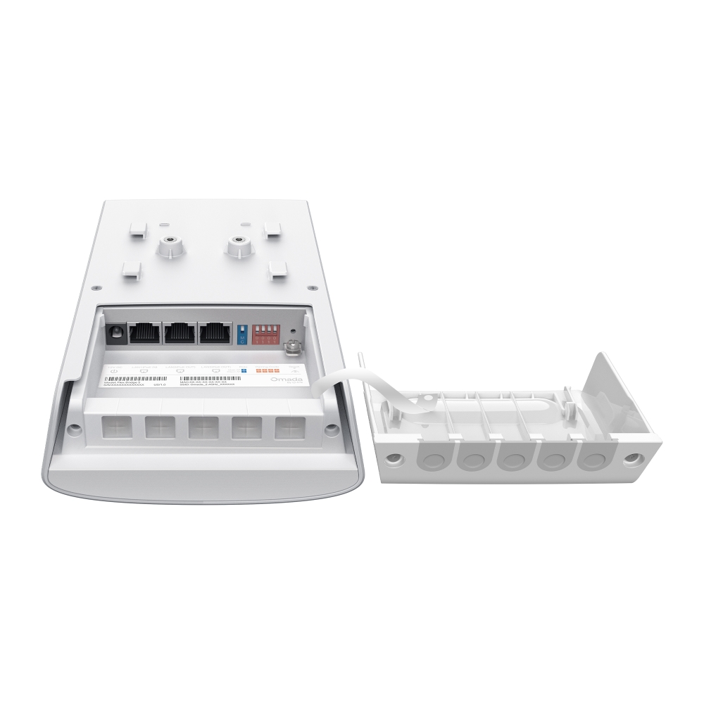

Urządzenie wyposażono w trzy gigabitowe porty Ethernet, z których dwa obsługują PoE Out. Dzięki temu Flex Bridge 5 może nie tylko przesyłać dane, ale również dostarczać zasilanie do podłączonych urządzeń, takich jak kamery IP. Pozwala to ograniczyć liczbę potrzebnych przewodów i ułatwia rozbudowę systemów monitoringu w miejscach oddalonych od głównej infrastruktury sieciowej. Sam Flex Bridge 5 oferuje przy tym elastyczne możliwości zasilania – obsługuje PoE 802.3af/at oraz zasilanie DC 12 V. W zestawie znajduje się też adapter zasilający 54 V obsługujący pasywne PoE.
