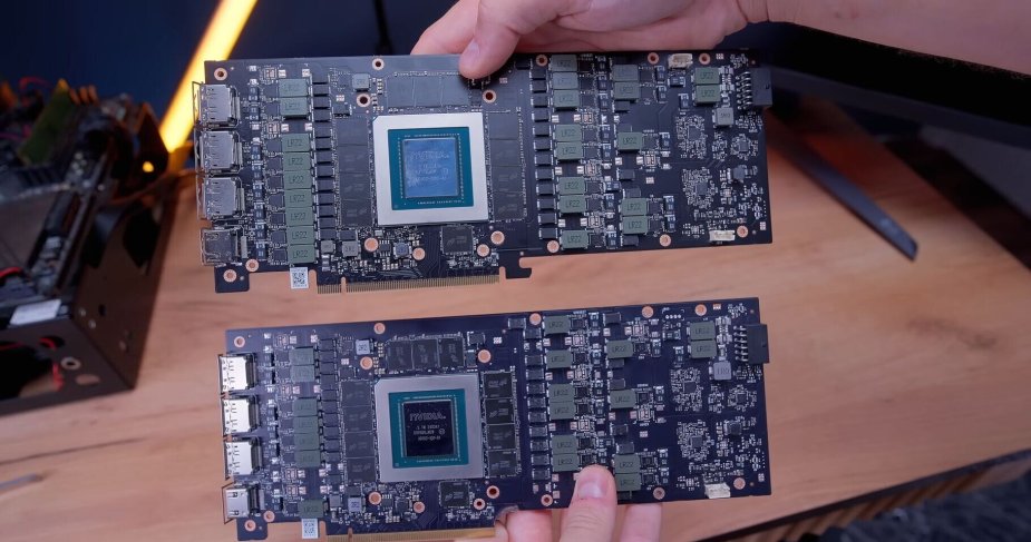

Podstawą całej operacji jest specjalna płyta PCB typu clamshell, umożliwiająca montaż pamięci po obu stronach laminatu. VIK-on w swoim eksperymencie wykorzystał do tego celu model MSI GeForce RTX 4090 Suprim jako „dawcę” podzespołów. Na początku całego procesu należy zdemontować układ graficzny AD102 oraz oryginalne moduły pamięci (12 kości GDDR6X po 2 GB każda). Następnie trzeba przelutować GPU i pamięci na nową płytę PCB, zainstalować dodatkowe kości pamięci, co pozwala podwoić jej pojemność i zamontować chłodzenia typu blower, przystosowanego do pracy w wielokartowych serwerowych rackach. Na końcu pozostaje nam już jedynie wgranie zmodyfikowanego firmware’u, aby karta poprawnie rozpoznawała nowy układ pamięci.
Nie da się ukryć, że całość wymaga zaawansowanych umiejętności lutowania, drogiego sprzętu i wiedzy na poziomie fabrycznym, co sprawia, że nie jest to typowy mod, który każdy będzie mógł wykonać w domowym zaciszu.
