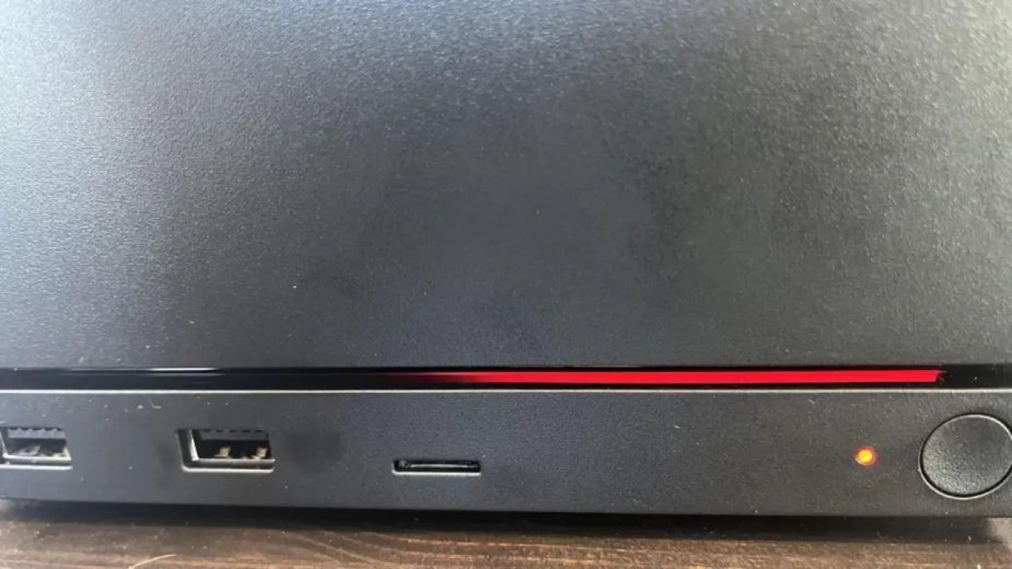

Ostatnio pojawiły się niepokojące doniesienia o występującej na Steam Machinie czerwonej linii śmierci przypominającej słynny Red Line of Death, czyli RLOD z Xboxa 360. Mogła ona oznaczać problemy z układem graficznym. Nie jest to jednak raczej nic poważnego jak w przypadku konsoli Microsoftu.
Valve opublikowało oficjalne rozwiązanie pozwalające przywrócić Steam Machine do działania. Przedstawiciel firmy odpowiadający za wsparcie sprzętowe zamieścił na Reddicie instrukcję, która wyjaśnia, jak poradzić sobie z tym problemem.
Jak poradzić sobie z czerwoną linią śmierci
Producent zaleca całkowite odłączenie Steam Machine od zasilania, rozładowanie pozostałej energii przez kilkukrotne naciśnięcie przycisku zasilania, a następnie wykonanie pełnego resetu pamięci CMOS z wykorzystaniem specjalnego trybu odzyskiwania.
Ostatnio pojawiły się niepokojące doniesienia o występującej na Steam Machinie czerwonej linii śmierci przypominającej słynny Red Line of Death, czyli RLOD z Xboxa 360. Ma ona oznaczać problemy z układem graficznym. Nie jest to jednak raczej nic poważnego jak w przypadku konsoli Microsoftu.

Po ponownym uruchomieniu urządzenie może potrzebować nieco więcej czasu na rozruch, ponieważ system przeprowadza ponowną konfigurację pamięci. Według Valve właśnie taka procedura powinna usunąć problem i przywrócić normalne działanie konsoli. Jeżeli jednak dioda zasilania dalej zachowuje się w nietypowy sposób, firma zaleca kontakt z pomocą techniczną.
Winne oprogramowanie a nie sprzęt?
Co ciekawe, autor jednego z pierwszych zgłoszeń poinformował, że jeszcze przed publikacją oficjalnej instrukcji samodzielnie rozwiązał problem dzięki poradom innych użytkowników. Dopiero później Valve potwierdziło, iż reset CMOS jest właściwą metodą naprawy. Może to sugerować, że problem wynika z błędu oprogramowania lub konfiguracji, a nie z trwałej usterki sprzętu.
