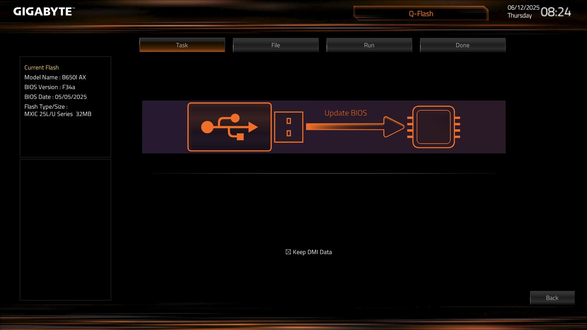

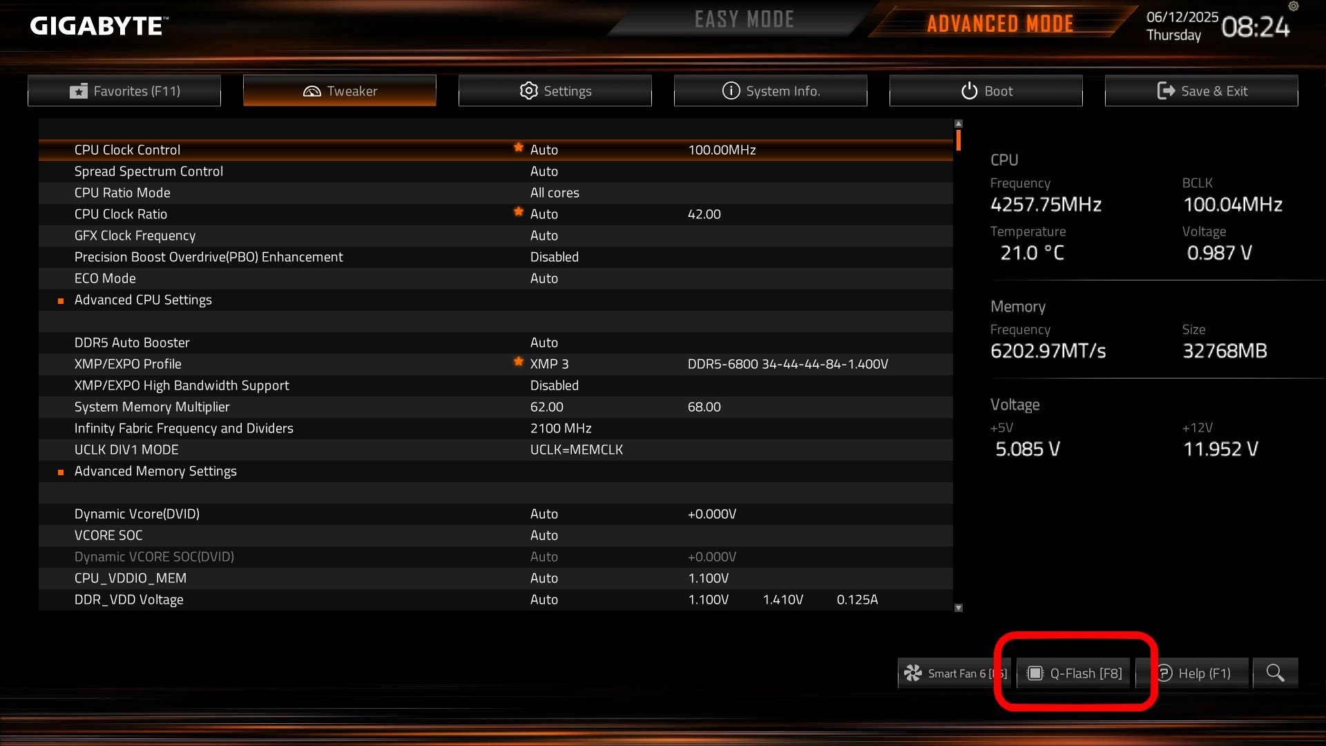

Aktualizacja BIOS z poziomu UEFI
Aktualizację firmware najlepiej przeprowadzać za pomocą narzędzi wbudowanych w UEFI BIOS

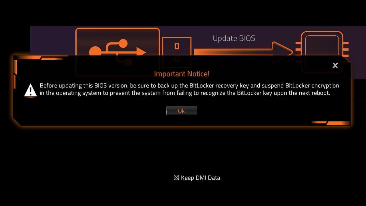

Jesteś zwolennikiem bezpiecznych rozwiązań i szyfrujesz swoje dyski funkcją Bitlocker włączając to dysk z którego uruchamia się system operacyjny? To się chwali, ale lepiej zapisz klucz odzyskiwania na pendrive, żeby zawsze go mieć pod ręką. Po aktualizacji BIOS klucze szyfrujące zostają skasowane, co powoduje konieczność wpisania pełnego kodu odzyskiwania.

Tutaj uwaga - możesz być przekonany, że twój bootowalny dysk nie jest zaszyfrowany, a może być inaczej. Po prostu aktualizacje Windows 11 mogą automatycznie włączyć tę funkcję i możesz nawet o tym nie wiedzieć.

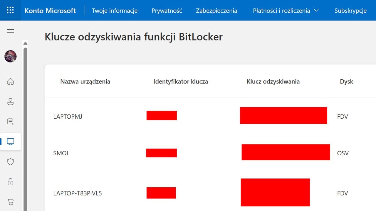

Mleko już się rozlało i siedzisz właśnie z głupią miną przed komputerem, który nie chce uruchomić systemu operacyjnego i żąda podania klucza szyfrującego (który oczywiście jest zapisany na dysku z którego nie chce wystartować system)?  Jeśli tylko twoja licencja Windows jest połączona z kontem Microsoftu to masz szczęście, bowiem klucze szyfrujące zapisują się również na koncie (o ile nie wyłączyłeś tej opcji). Możesz to sprawdzić nawet na smartfonie logując się na swoje konto przez stronę http://aka.ms/myrecoverykey

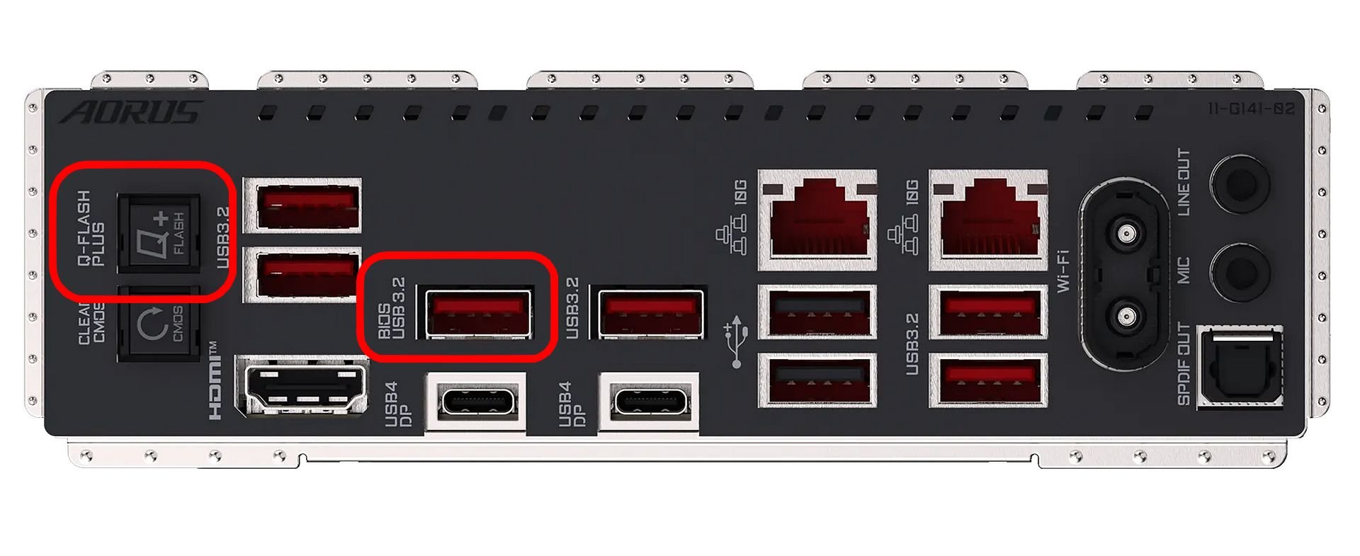

Po drugie, większość nowoczesnych płyt umożliwia flashowanie BIOS nawet gdy płyta główna się nie uruchamia - a nawet gdy nie są na niej zainstalowane pamięci RAM, czy procesor (to zależy od konkretnego modelu płyty głównej). Wystarczy tylko podłączyć ją do zasilania, włożyć pendrive z plikiem BIOS do konkretnego portu USB i nacisnąć dedykowany przycisk (umiejscowiony zazwyczaj na tylnym panelu płyty głównej).
Tylny panel płyty głównej Q-Flash Plus
Dedykowany port do flashowania BIOS i przycisk inicjujący operację
Każdy z producentów nazywa taką technologię nieco inaczej i w przypadku Gigabyte jest to Q-Flash Plus, MSI - Flash BIOS Button, natomiast ASRock i ASUS nazywają to BIOS Flashback (a dokładniej w przypadku ASUSA jest to FlashBack).
Uwaga - w niektórych przypadkach nie wystarczy zgrać pliku BIOS na pendrive, ale również zmienić jego nazwę (w przypadku płyt Gigabyte trzeba zmienić nazwę pliku na GIGABYTE.BIN). Inaczej cały proces po prostu się nie uruchomi. Szczegóły znajdziesz w instrukcji do swojej płyty głównej przy opisie tej technologii.
