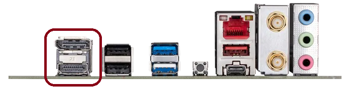

Ulubionym tematem żartów wśród internetowej braci są użytkownicy, którzy podłączyli monitor do wyjścia obrazu zintegrowanej grafiki (mała wydajność) zamiast zewnętrznej karty graficznej (duża wydajność). Wbrew pozorom w niektórych konfiguracjach i tak obliczenia będą prowadzone na zewnętrznej karcie graficznej (bo system ogarnia, który układ jest wydajniejszy i "przepycha" obraz generowany przez dGPU przez wyjście iGPU), ale nie jest to połączenie optymalne i jakaś strata wydajności zawsze tam będzie.
tylny panel mobo
Tak, na tylnym panelu płyty głównej znajdziecie często wyjścia HDMI i DP do monitora - ale korzystamy z nich tylko wtedy, gdy nie mamy zewnętrznej karty graficznej

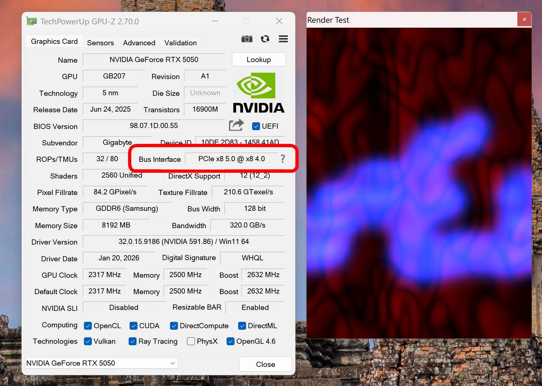

Warto też zerknąć do GPU-Z by sprawdzić, czy płyta główna udostępnia całą wymaganą magistralę dla karty graficznej. Jeśli nie - może to być po prostu ograniczeniem płyty głównej i procesora, ale - zwłaszcza przy użyciu ostatnio popularnych riserów - zdarzają się sytuacje, że liczba linii PCIe całkowicie bez powodu zostaje ograniczona o połowę. Najczęściej jest to problem mechaniczny, bo karta lub riser nie są do końca dociśnięte w slocie. W takim przypadku najlepiej po prostu wyjąć kartę, oczyścić slot i włożyć ją z powrotem.
GPU-Z
Z powodu nieprawidłowej instalacji karty w slocie w pewnym momencie miałem do dyspozycji tylko 4 linie PCIe zamiast 8. Z wersją PCIe nic tu zrobić nie można - mój CPU i płyta główna nie obsługują wersji 5.0

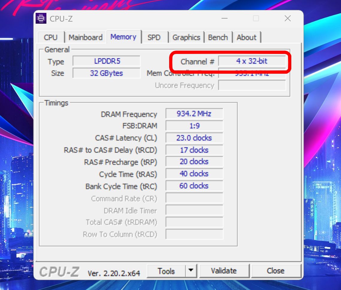

No i oczywiście - pamięci RAM zawsze instalujemy w parach (czyli co najmniej dwie). W trybie dual-channel przepustowość pamięci rośnie dwukrotnie, na czym korzysta każdy inny element komputera. I nie, w przypadku DDR5 jedna pamięć RAM nie gwarantuje obsługi dual-channel - to mit podsycany dodatkowo przez mylące opisy w programach diagnostycznych. 2x32-bit (DDR5) zamiast 1x64-bit (jak w przypadku DDR4), to nie dual channel.
CPU-Z
2x32-bit na jedną pamięć RAM DDR5, czyli 4x32-bit na dwóch pamięciach - to wciąż dual-channel (do kontrolera trafiają dane z dwóch kości RAM równocześnie), a nie quad-channel

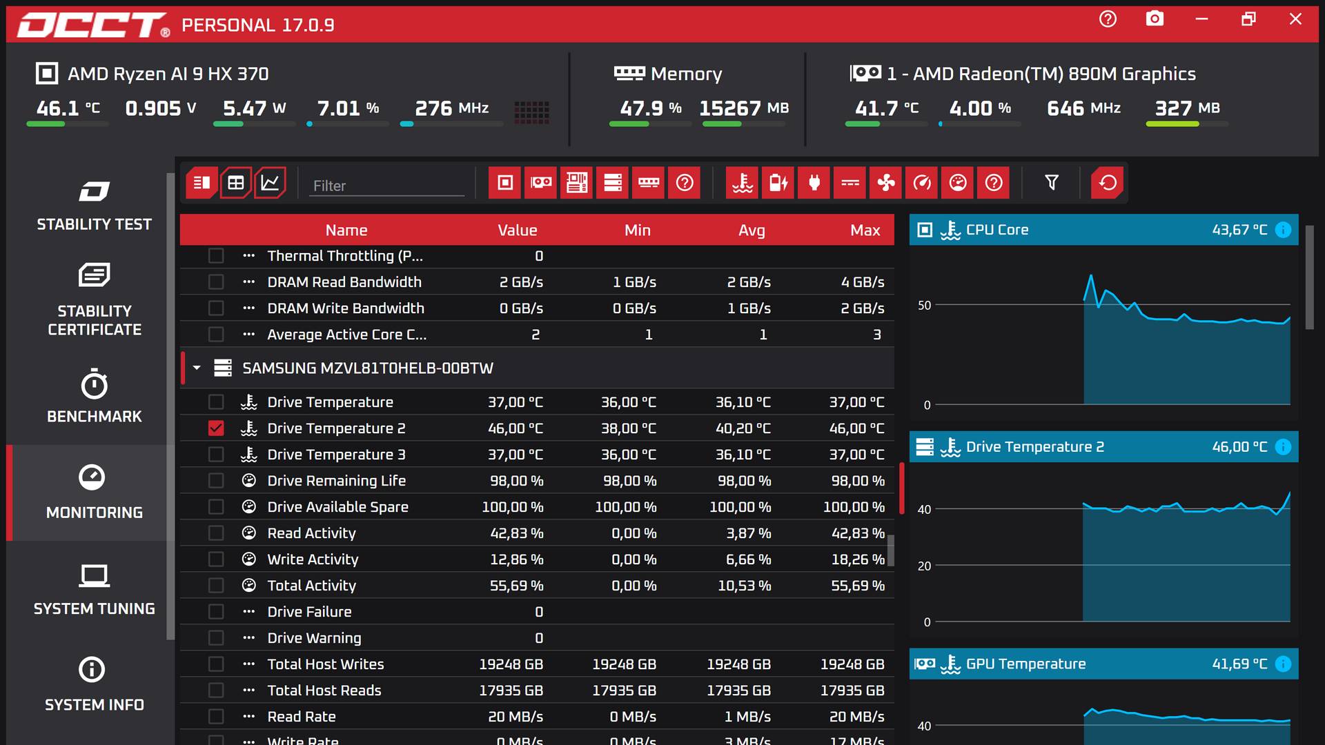

Naszym głównym wrogiem są jednak temperatury. To one właśnie powodują, że wydajność sprzętu - czy to procesora, karty graficznej, czy dysku potrafi drastycznie spaść. Do monitorowania temperatur w komputerze warto użyć popularnej aplikacji OCCT. Ilość danych, które potrafi dostarczyć może przytłoczyć, a zdarza się, że daje nam również do czujników, których odczytami producenci nie zawsze chcą się dzielić, czyli tzw. hotspotów (najgorętszych punktów danego układu).
Nie potrafisz rozgryźć dlaczego twoja karta graficzna, procesor lub SSD niespodziewanie traci wydajność (obniża taktowanie i osiągi), chociaż ogólne temperatury pod obciążeniem są niskie? Gdzieś tam może czaić się gorący punkt, którego temperatury mogą przekraczać 100 stopni celsjusza, podczas gdy reszta czujników raportuje 70. W przypadku procesora czy SSD zawsze można wymienić cooler na wydajniejszy, ale w przypadku kart graficznych zazwyczaj potrzeba więcej kombinacji, np. wymiany pasty czy termopadów.
Temperatury poszczególnych podzespołów mogą być zresztą za wysokie nawet bez ukrytego hot-spota. Jeśli nigdy tego nie sprawdzałeś, to skąd masz wiedzieć, że coś się nie przegrzewa?
OCCT
Jak najprościej sprawdzić, czy wydajność sprzętu jest na oczekiwanym poziomie? Można sięgnąć po darmowe demo 3D Mark (dostępne choćby na Steam) i uruchomić kilka testów - przy prezentacji wyników program sam podpowie, czy są one zbliżone do podobnych, lub wręcz identycznych konfiguracji. Jeśli znacząco odbiegają od normy - najlepiej zacząć od sprawdzenia temperatur. Testy 3D Mark udostępniają również wykresy temperatur i częstotliwości pracy, więc łatwiej będzie namierzyć winowajcę. Jeśli któryś z podzespołów wykazuje temperatury powyżej 90 stopni, to najprawdopodobniej automatycznie obniża taktowanie i swoje osiągi.
