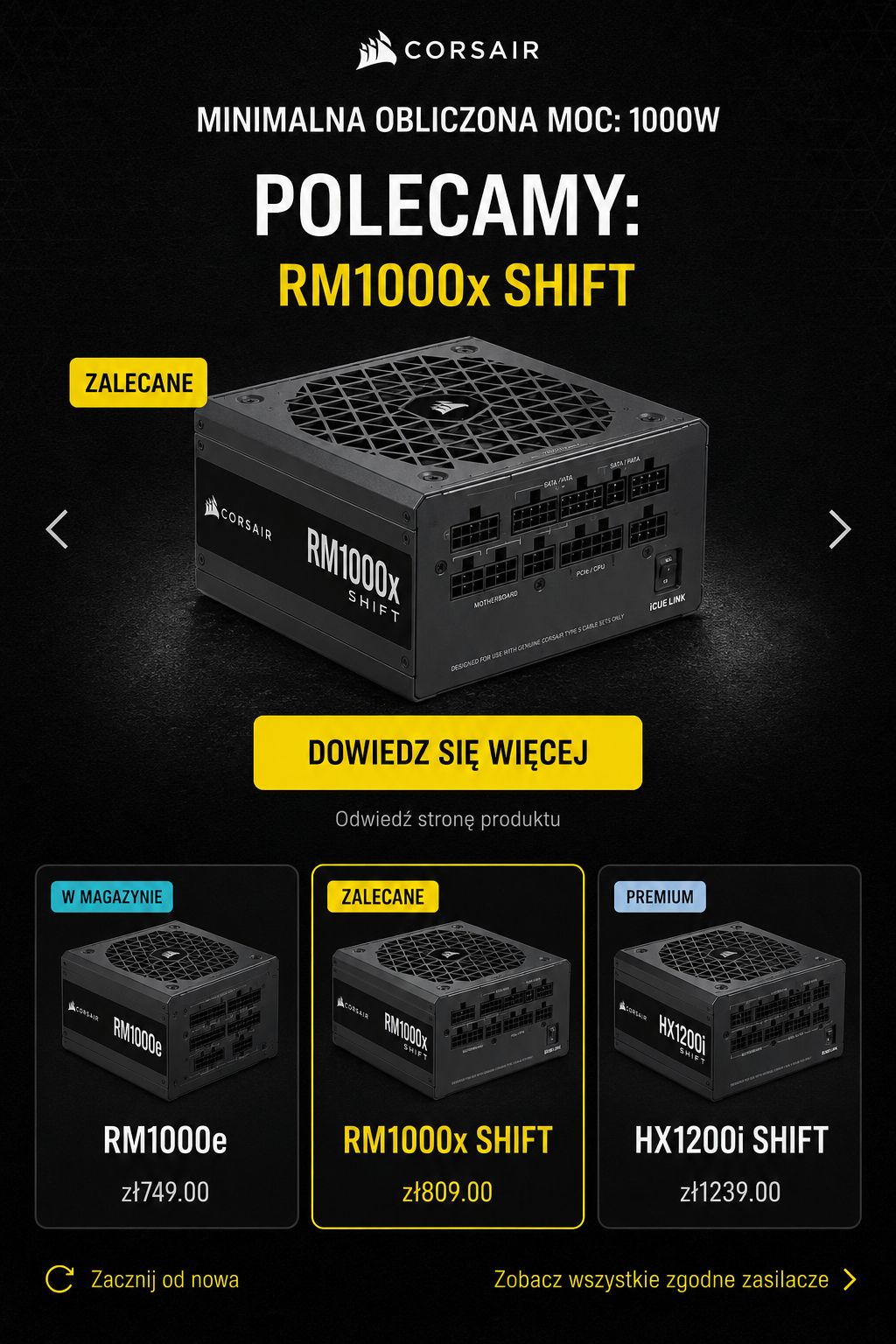

Najpopularniejsze kalkulatory mocy zasilacza
Do sprawdzenia zapotrzebowania komputera na moc można wykorzystać kilka popularnych kalkulatorów producentów zasilaczy. Warto porównać wyniki z dwóch lub trzech narzędzi, bo każde z nich może stosować nieco inne założenia dotyczące zapasu mocy i typowego poboru energii podzespołów.
