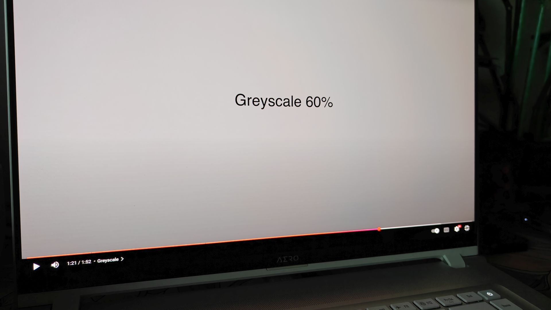

Muszę przyznać, że chyba nic nie irytuje mnie w wyświetlaczach LCD tak bardzo, jak problemy z „prześwietleniami” (clouding, poświaty) czy nierównym podświetleniem. W przypadku OLEDów nie trzeba się tym przejmować, bo w tym przypadku, ze względu na specyfikę zastosowanej technologii, cały ekran jest jednolity, niezależnie od wyświetlanego koloru czy jasności.

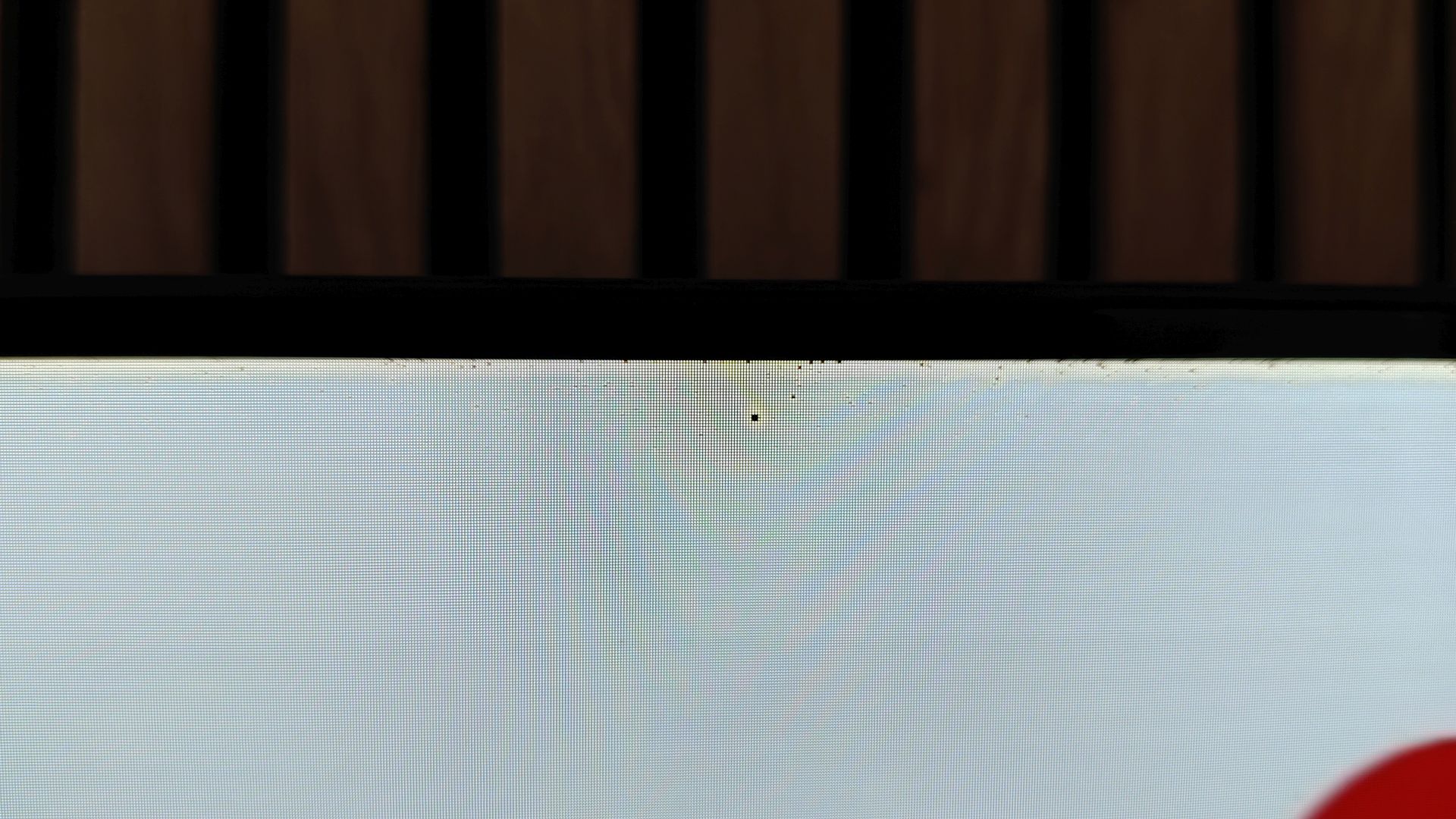

Z doświadczenia mogę też dodać, że w przypadku mojego OLEDa po kilku latach wokół krawędzi ekranu pojawiło się całe mnóstwo czarnych martwych pikseli i patrząc na wypowiedzi innych użytkowników na forach, nie jest to jednostkowy przypadek, choć wygląda na to, że dotyczy głównie modeli z panelami od LG.
