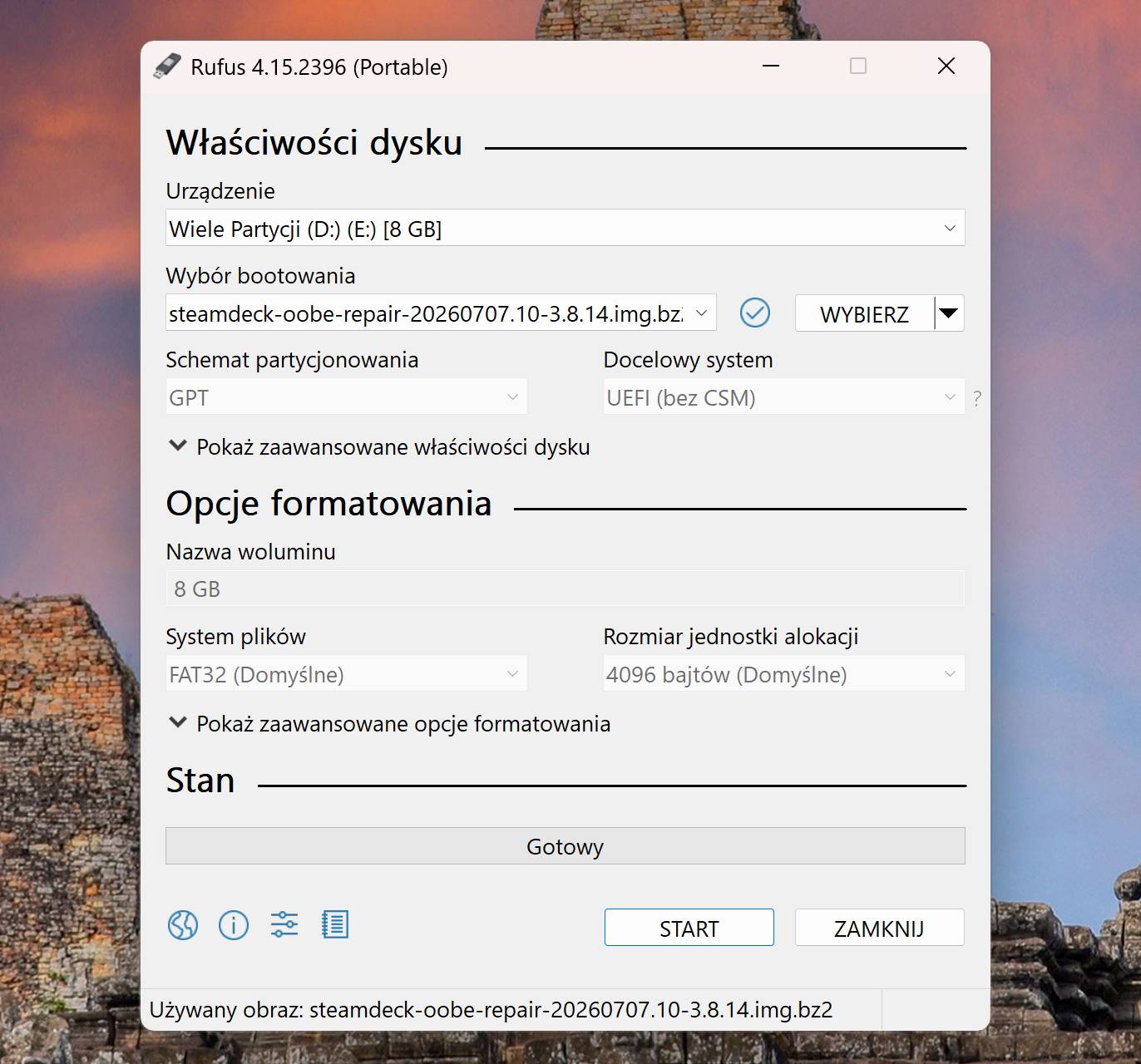

Rufus - bootowalny pendrive SteamOS
Do stworzenia bootowalnego pendrive'a SteamOS potrzebne nam będą dwie rzeczy - ISO systemu oraz (nie zgadniecie) pendrive'a o pojemności co najmniej 8 GB. Obraz przenosimy na pendrive'a choćby za pomocą popularnego Rufusa. Jeśli nie masz Windowsa, to możesz skorzystać choćby z Balena Etcher.
Może to być nawet pendrive USB 2.0, chociaż oczywiście w takim przypadku instalacja może się nieco dłużyć. Pendrive będzie miał dwie partycje startowe - pierwszą dla urządzeń z UEFI, a drugą bez. Zakładam, że interesuje was pierwsza opcja, ale zanim ruszycie z instalacją z pendrive'a musicie wyłaczyć w BIOSie Secure Boot (i CSM, jeśli z jakichś powodów jest włączony). Jeśli masz jeszcze jakieś wątpliwości, rozwiać je może oficjalna instrukcja.

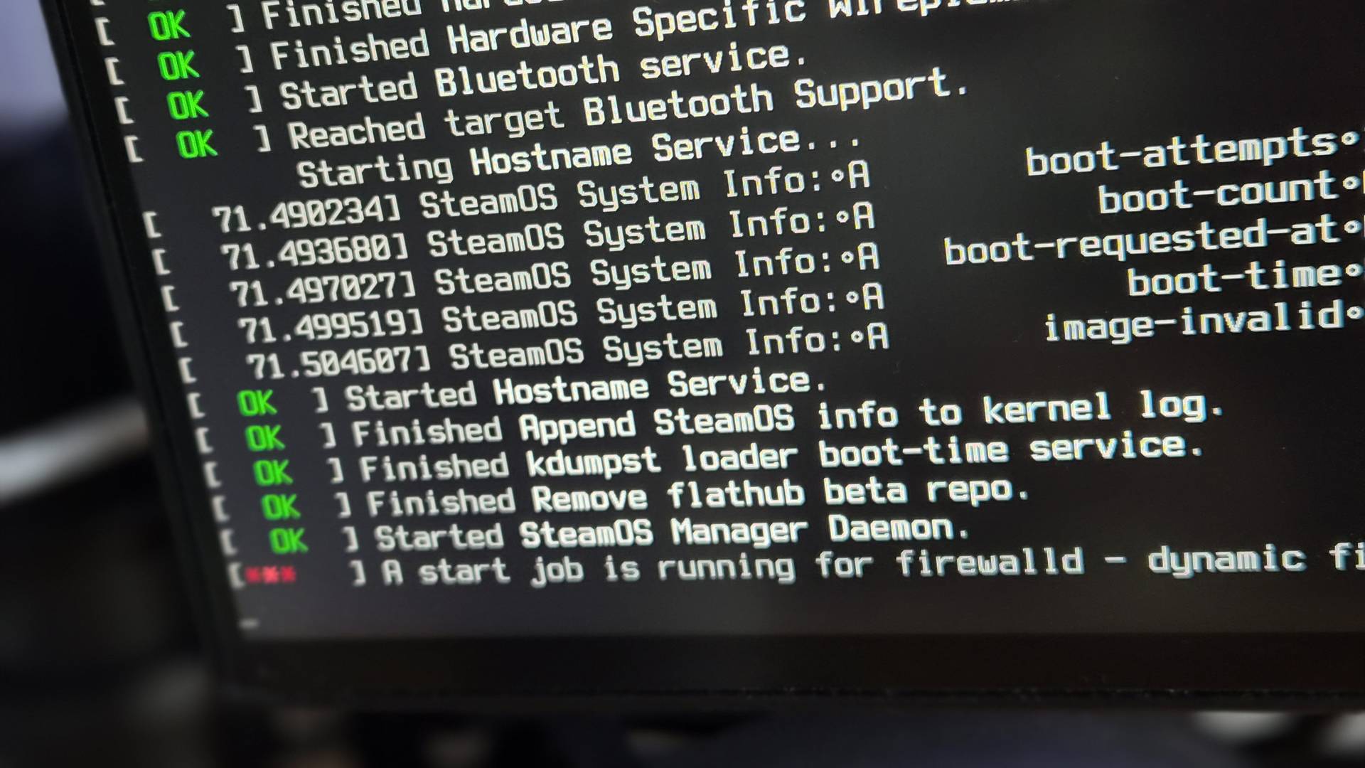

Po wystartowaniu z pendrive'a instalacyjnego, możemy podziwiać typowe linuksowe komunikaty, a po chwili (lub dłuższej chwili jeśli korzystacie z pendrive na USB 2.0) pojawi się wam pulpit Steam OS. Prawidłowo wykrył on nie tylko iGPU, czy Bluetooth, ale i Wi-Fi. Co w tym takiego dziwnego? Na przykład Windows 11 nie robi tego w przypadku mojej płyty głównej - zazwyczaj po prostu podłączam telefon i udostępniam internet przez USB, żeby dokończyć instalację i pobrać sterowniki Wi-Fi.

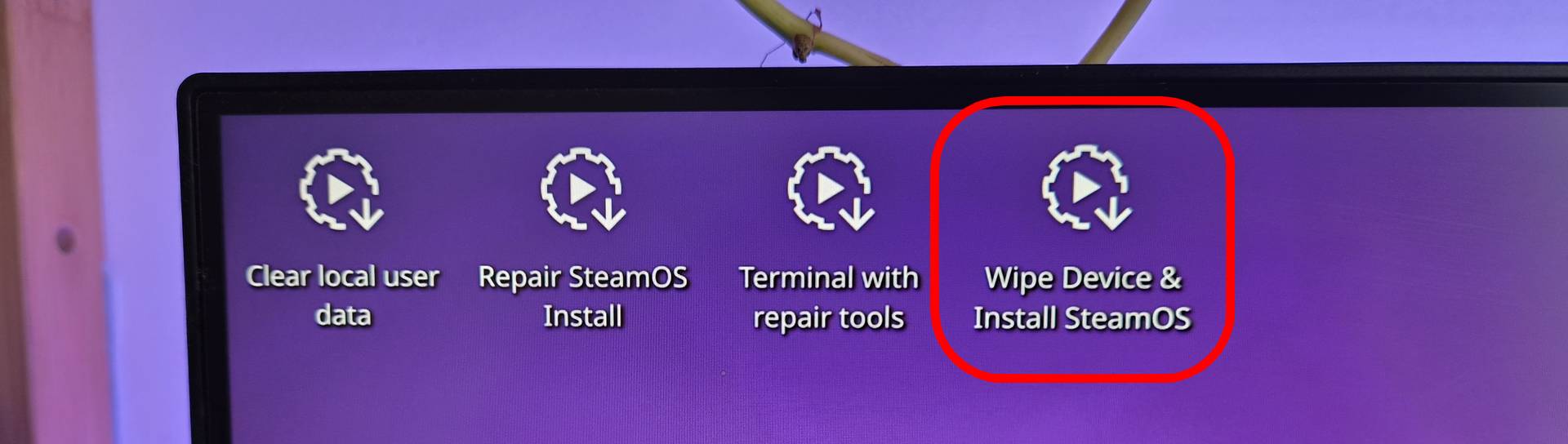

Klinij żeby zainstalować SteamOS
W zasadzie w tym momencie interesuje nas wyłącznie opcja "Wipe Device and install SteamOS". Oczywiście pamiętajcie, że stracicie absolutnie wszystko na dysku.
Klikamy na tę opcję, potwierdzamy operację i cierpliwie czekamy. Nie potrwa to długo. Po chwili komputer się zrestartuje, wyświetli logo SteamOS, poprosi o wybór wersji językowej (jest polski), połączenie z Wi-Fi, zalogowanie do Steam i podłączenie kontrolera (bez problemu wykrył starego pada od Xboxa 360).

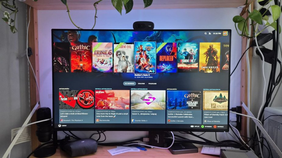

SteamOS automatycznie włącza HDR, jeśli tylko wasz monitor go obsługuje (oczywiście w razie potrzeby można go wyłączyć). Śmiem twierdzić, że działa to lepiej niż AutoHDR w Windows 11. Po kilku informacyjnych komunikatach pojawi się nam doskonale znany pulpit Steam Big Picture. Witamy w Steam OS!
SteamOS

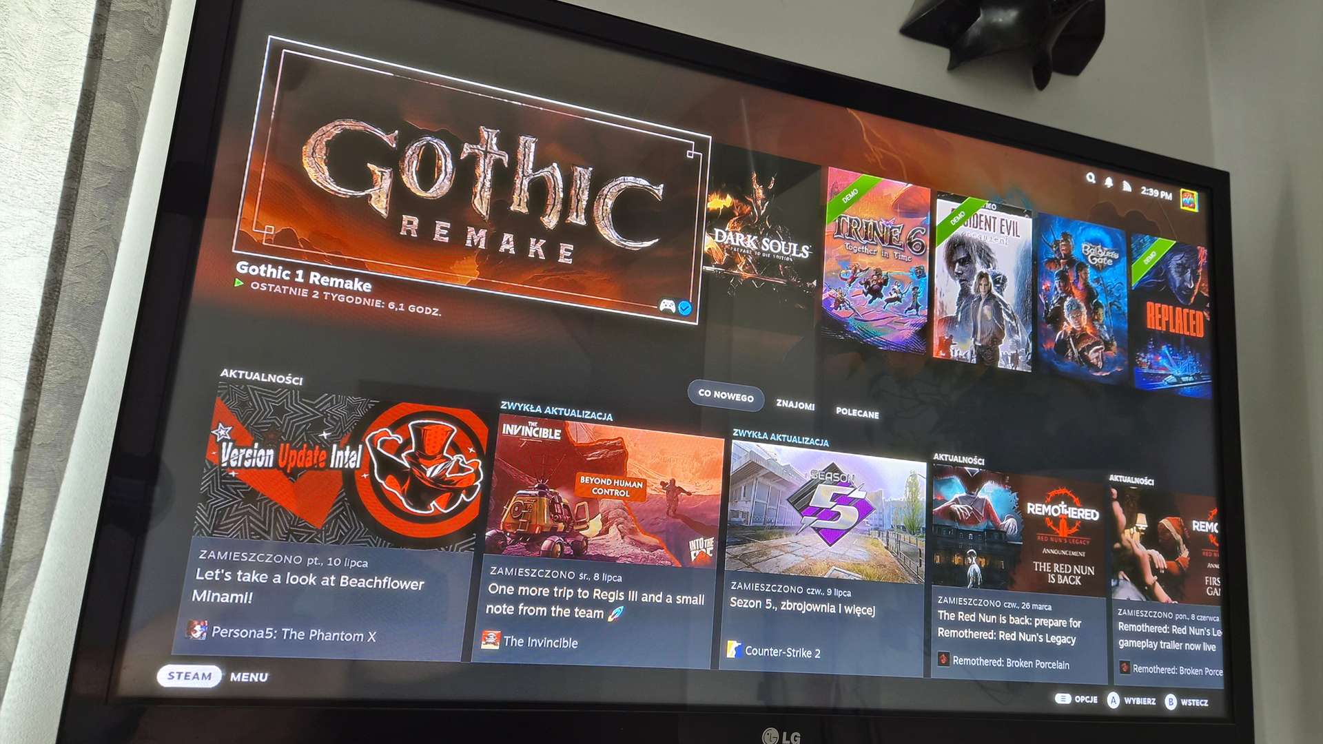

Dobra, a jak wygląda sprawa z kompatybilnością i obsługą gier? W przypadku próby instalacji dema Trine 6, SteamOS wyświetlił komunikat, że Valve wciąż bada zgodność tego tytułu ze SteamOS - oczywiście mimo wszystko możemy spróbować zainstalować i uruchomić grę. W przypadku Gothic Remake żadnego takiego komunikatu nie było. Założyłem więc, że gra jest sprawdzona i mogę ją śmiało uruchamiać.

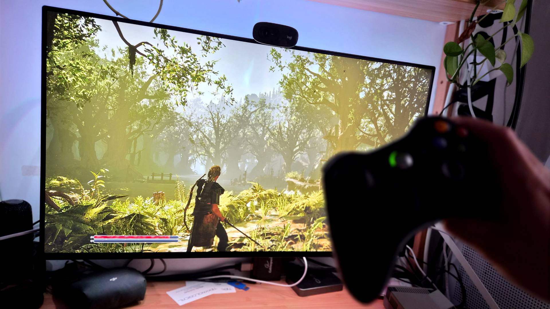

Gothic Remake na SteamOS
No i… wszystko śmigało. O ile oczywiście można powiedzieć, że Gothic Remake może śmigać na zintegrowanej grafice klasy Radeon 780M - ale i tak miałem wrażenie, że gra działa widocznie szybciej niż na laptopowym Radeonie 890M pod Windows. Wszystkie opcje działały bez problemu - skalowanie FSR 3, generowanie klatek, czy wspomniany HDR. Z minusów - oczywiście nie ma tu dostępu do opcji bezpośrednio z Adrenalin, takich choćby jak podstawowe skalowanie i AFMF 2. Akurat Gothic Remake tego nie potrzebuje, ale w wielu innych grach czasem się przydaje. Nie mogłem się też doszukać opcji wyświetlania FPS w grach, która w "normalnej" wersji klienta Steam jest już od jakiegoś czasu - a jestem niemal pewien, że taka opcja na Steam Decku również istnieje.

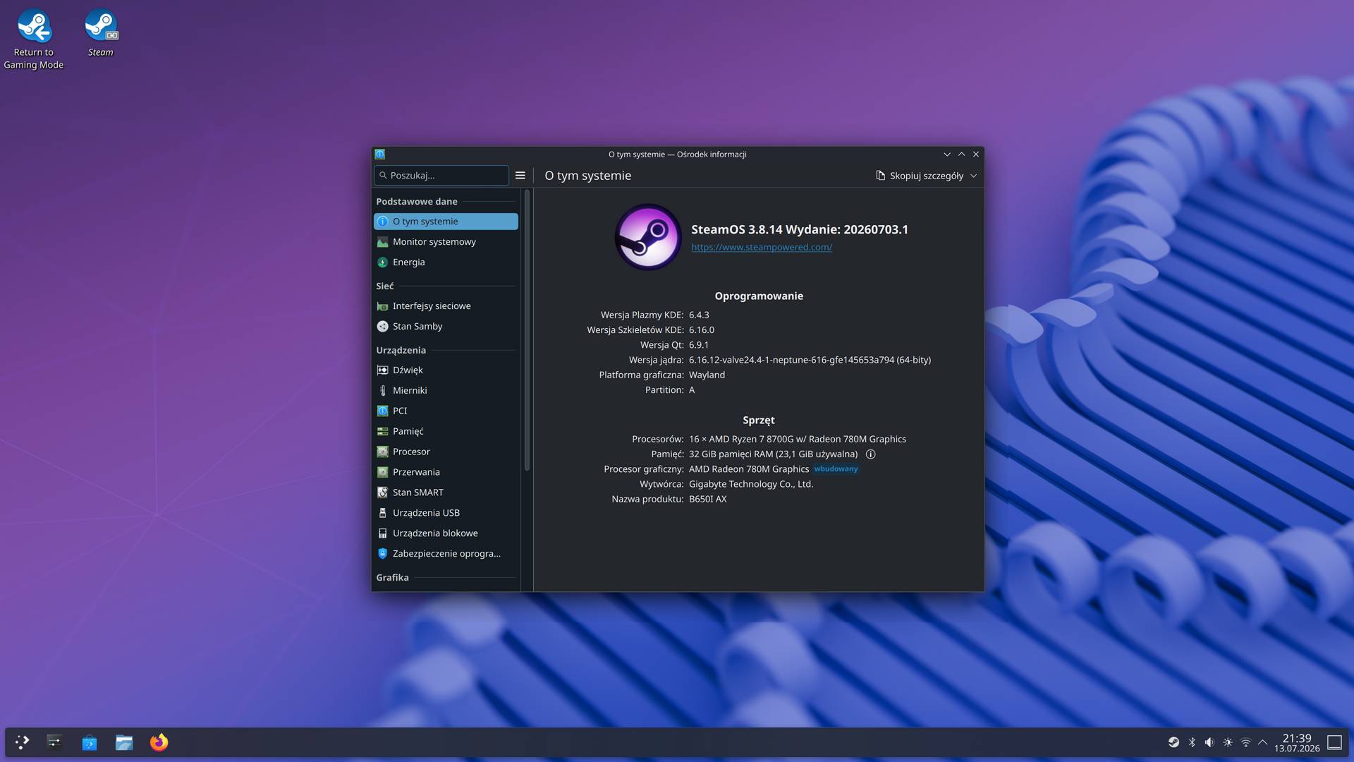

Pamiętajcie, że SteamOS to nie tylko klient Steam w trybie Big Picture. W każdej chwili możecie wyjść do pulpitu i normalnie korzystać z systemu operacyjnego (zmodyfikowany Arch Linux). O tej funkcjonalności opowiemy sobie następnym razem.
SteamOS pulpit
Pulpit SteamOS
