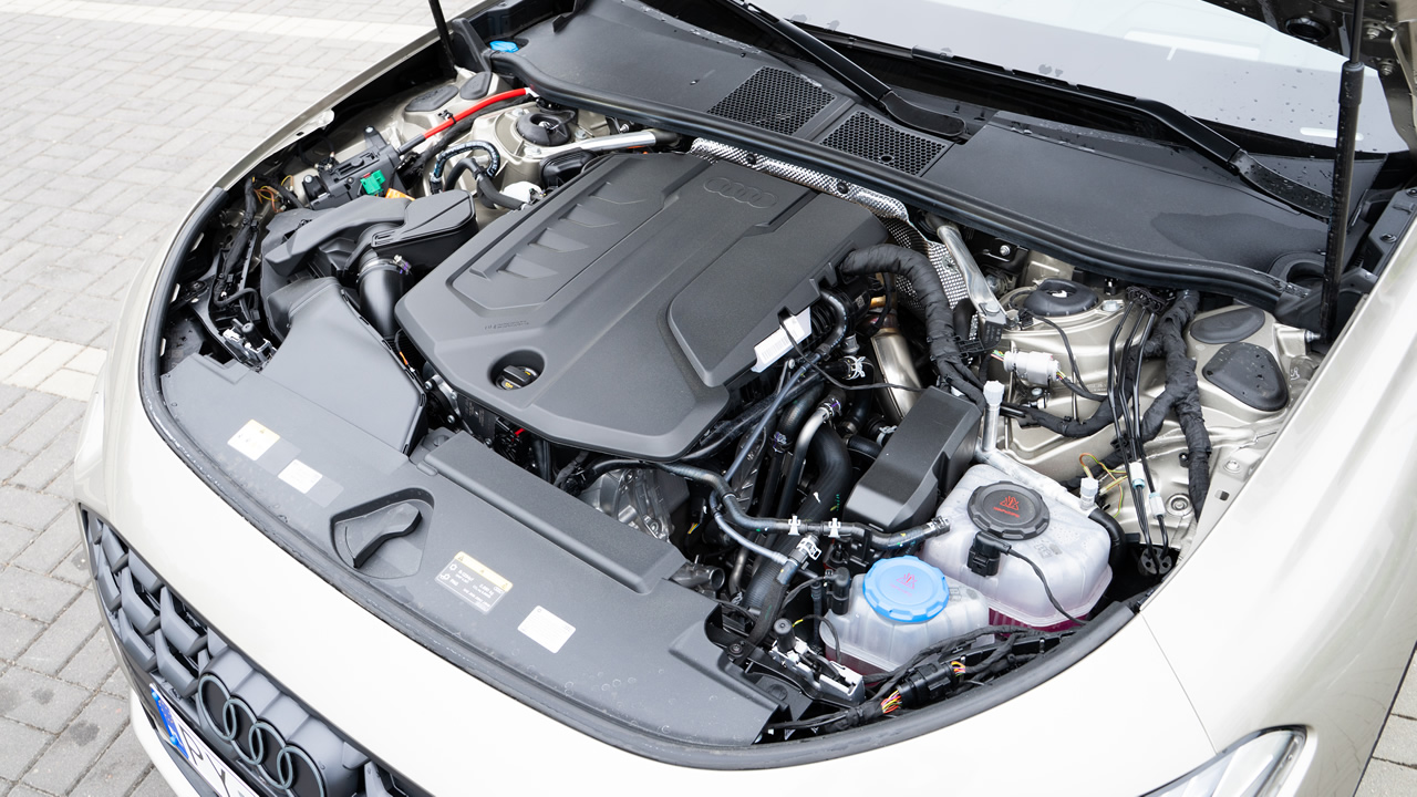

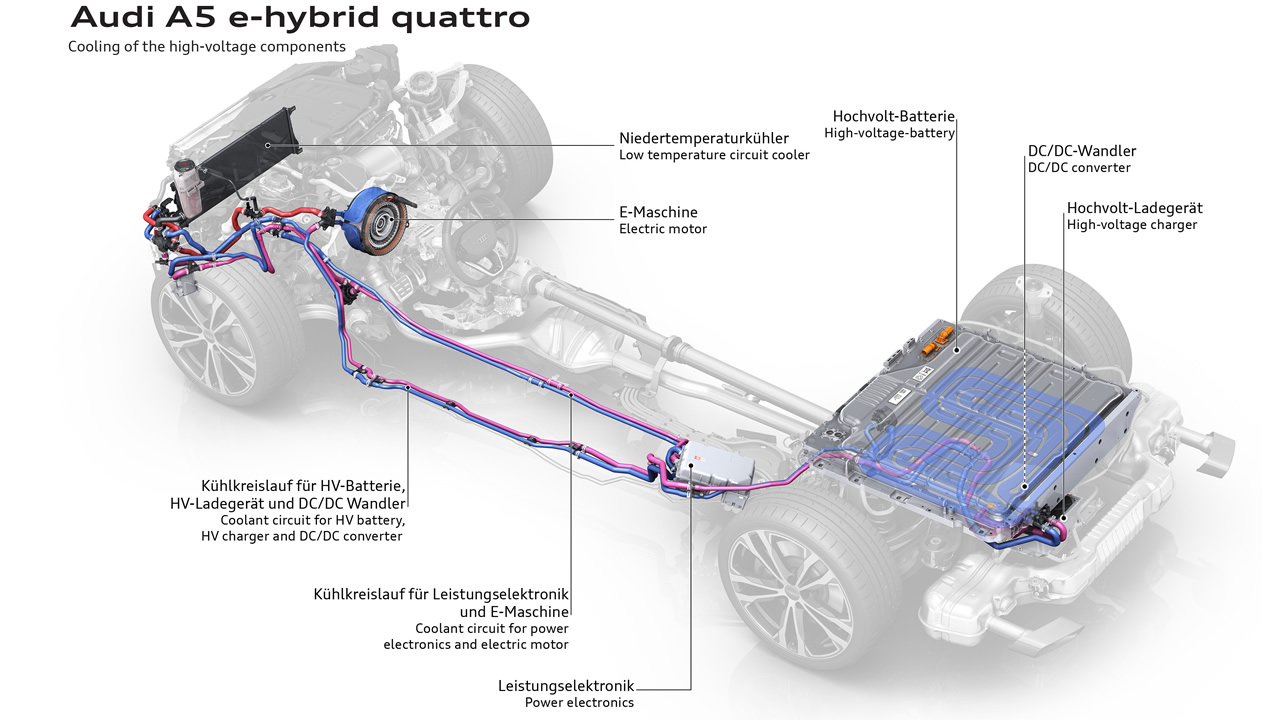

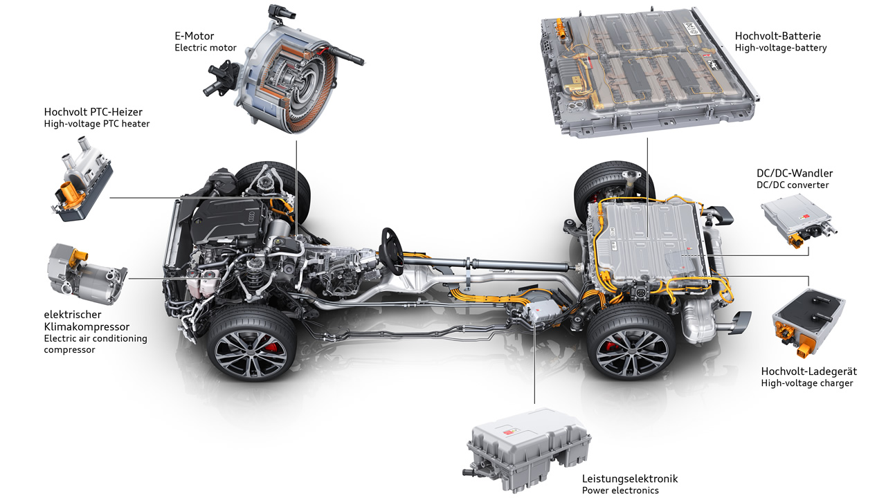

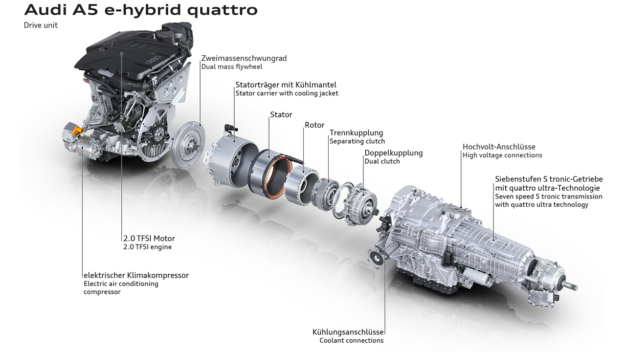

Audi A5 e-hybrid – specyfikacja i konstrukcja napędu
Hybryda Plug-In zastosowana w Audi A5 e-hybrid ma inną konstrukcję względem np. tej obecnej w Audi A3, Q3 czy innych autach opartych na platformie MQB (np. wcześniej wymieniony Volkswagen Passat, Golf, Tiguan). W Audi A5 ehybrid silnik elektryczny też zamontowany jest między motorem spalinowym, a skrzynią biegów (7-stopniowy S tronic), ale cały zestaw umieszczony jest wzdłużnie (w osi samochodu), a napęd przekazywany może być na wszystkie cztery koła – quattro ultra w tym przypadku. W hybrydowej odmianie MQB napęd przekazywany jest tylko na koła przednie. To diametralnie zwiększa osiągi tych samochodów. Dodatkowo, to właśnie w Audi A5, Q5 oraz A6 e-hybrid podstawą jest silnik benzynowy 2.0 l TFSI. Dostępne są dwa warianty mocy:
  • e-hybrid 220 kW (299 KM) mocy,
  • e-hybrid 270 kW (367 KM) mocy.
Napęd na cztery koła quattro zawsze jest, zastosowano też ten sam akumulator: 25,9 kWh brutto, z czego producent oddaje do działania w trybie elektrycznym 20,7 kWh. To dosyć dużo na tle segmentu, choć nie rekordowo. Najoszczędniejsze w całej grupie tych aut jest oczywiście Audi A5 Limousine/Sedan 220 kW quattro, które wg normy WLTP może przejechać nawet 115 km w trybie wyłącznie elektrycznym. Wersja mocniejsza hybrydowego A5 ma z automatu nieco większe felgi i bardziej sportowy pakiet aerodynamiczny, co oczywiście zwiększa nieco zużycie energii, a tym samym zmniejsza możliwy zasięg. Mówimy jednak literalnie o kilku kilometrach.

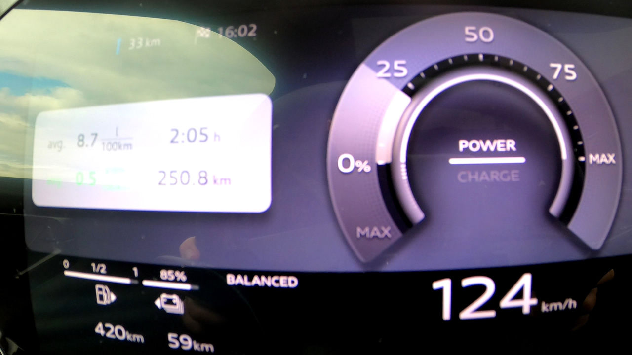

Audi A5 Avant e-hybrid 270 kW przetestowałem pod kątem maksymalnego zasięgu w trzech scenariuszach użytkowania: miejska i podmiejska jazda, 90 km/h (drogi międzymiastowe) oraz autostrada przy 120 km/h (auto w trybie elektrycznym nie rozpędzi się do 140 km/h, o czym później). Rezultat:
Rzeczywisty zasięg elektryczny Audi A5 Avant e-hybrid 270 kW:
  • miasto: do 110 km,
  • 90 km/h: do 121 km,
  • 120 km/h: do 84 km.

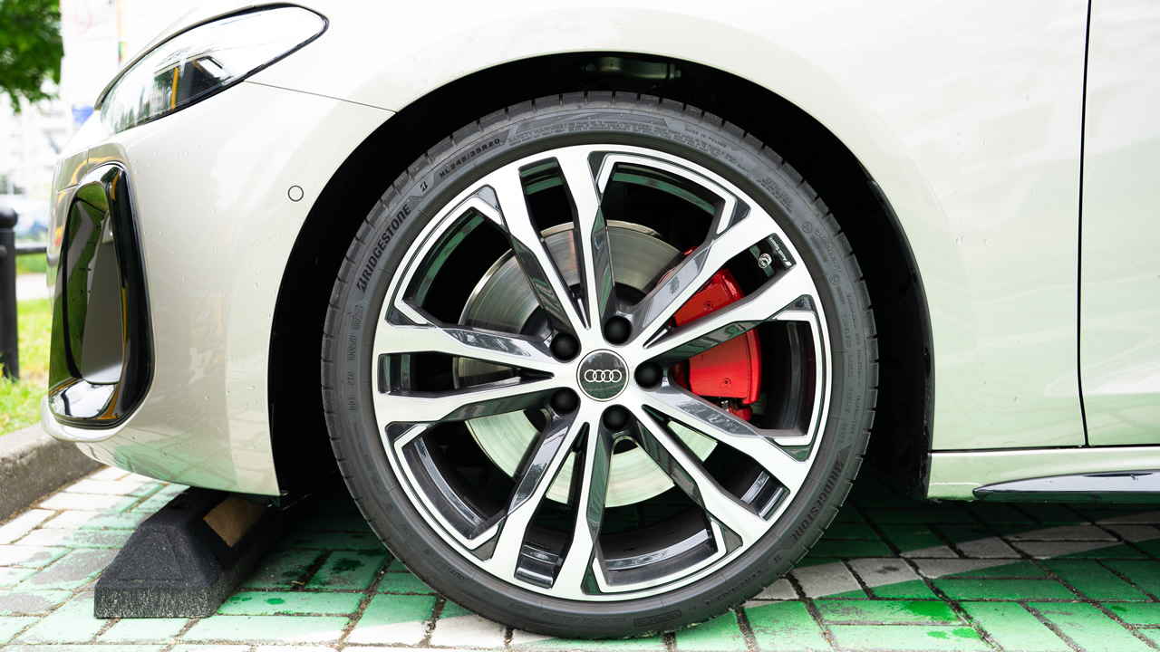

Testowane auto było wyposażone w maksymalnie duże felgi – aż 20-calowe – z szerokimi oponami o dosyć sportowym charakterze Bridgestone Turanza 6 245/35 R20. Cały pakiet – w połączeniu ze zmienioną aerodynamiką mocniejszej wersji – spowodował istotne ograniczenie zasięgu WLTP: do 97 km. I taką też wartość znajdziemy w specyfikacji tak skonfigurowanego Audi A5. Widać więc, że osiągnięcie zasięgu przekraczającego homologację WLTP jest możliwe.

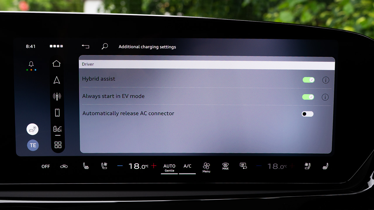

I tutaj należy wspomnieć o tym, w jaki sposób działa tryb automatyczny w hybrydowym Audi A5 e-hybrid. Przede wszystkim „pusty” akumulator to zwykle około 3-5% raportowanego poziomu naładowania. Wówczas nie da się włączyć trybu elektrycznego, co nie znaczy, że auto nie może jechać z wyłączonym silnikiem spalinowym – całość działa wtedy jak klasyczna hybryda, gdzie jednostka benzynowa jest aktywowana głównie do przyspieszania.
Jeśli więc mamy aktywny tryb elektryczny, to będzie on używany tak długo, aż nie wyczerpiemy energii w akumulatorze lub nie zechcemy przyspieszyć mocniej niż pozwala na to silnik elektryczny (użycie funkcji kickdown). Oznacza to, że nawet na autostradzie jednostka benzynowa będzie wyłączona (oczywiście do czasu „przebicia” z użyciem kickdownu). Jeśli zaś ręcznie wyłączymy tryb EV, przechodząc w tryb hybrydowy (HEV), to w mieście i tak będziemy korzystać niemal wyłącznie z silnika elektrycznego (no chyba, że będziemy chcieli jechać bardzo ostro z wykorzystaniem pełnej mocy układu), na autostradzie zaś włączy się silnik spalinowy już przy około 80-100 km/h (zależnie od tempa przyspieszania). Jednocześnie, nawet długotrwała jazda autostradą w zasadzie nie wyczerpuje akumulatora. Energia elektryczna jest wykorzystywana wyłącznie podczas ostrego przyspieszania.

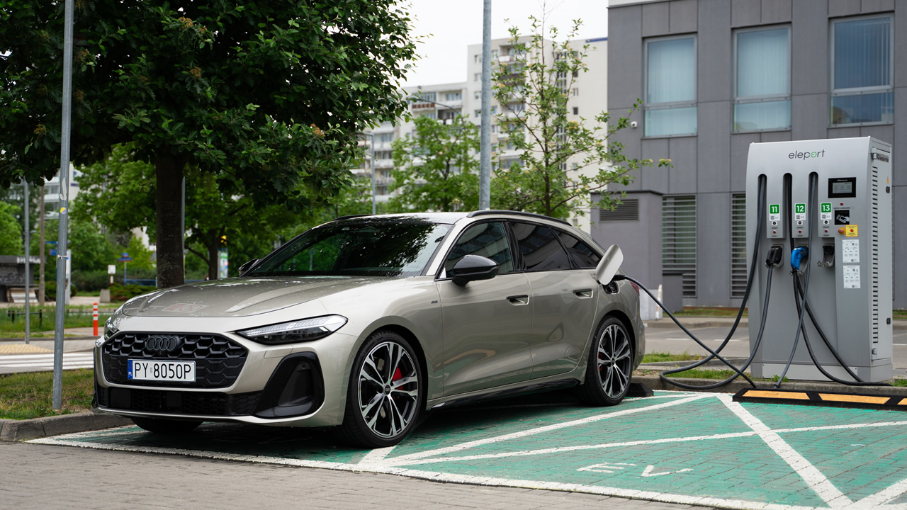

Ładowanie

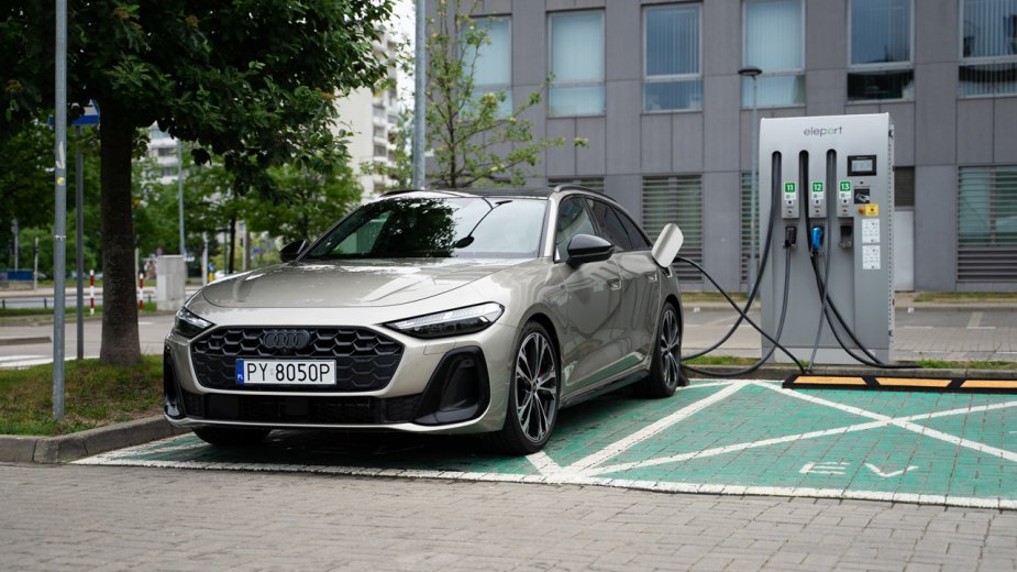

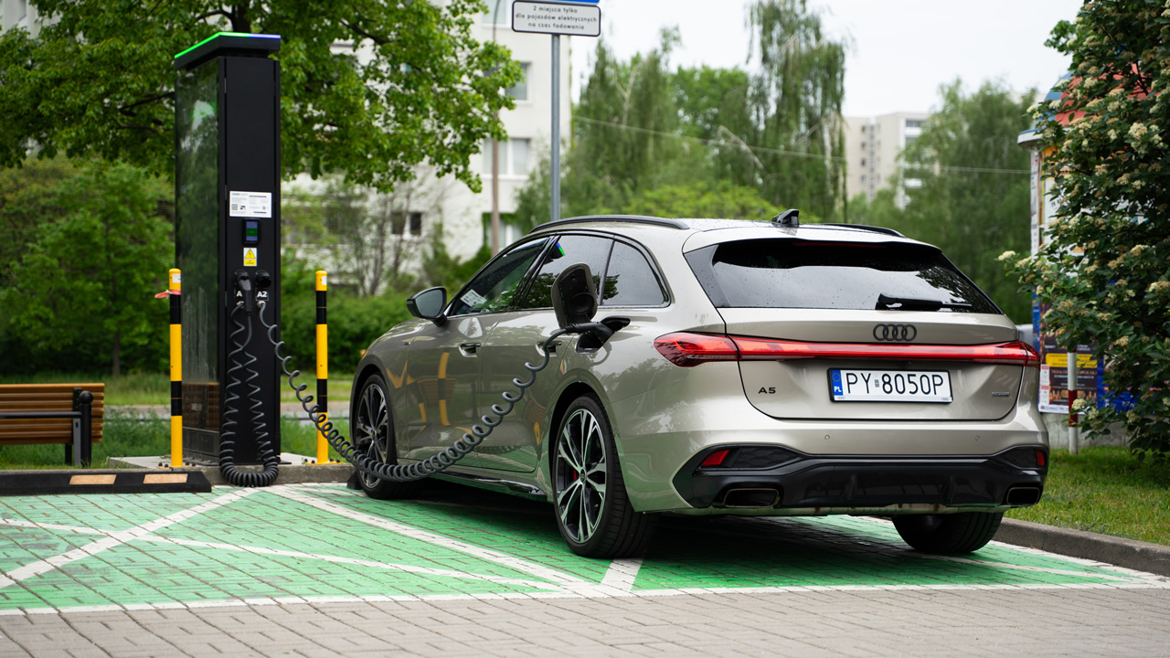

Audi A5 e-hybrid może być ładowane wyłącznie ze źródła prądu przemiennego, 3-fazowego o mocy do 11 kW. Przekłada się to na pełne uzupełnienie w nieco poniżej 2 godziny i 30 minut. Bardziej praktycznie? W godzinę załadujemy energii na nieco ponad 50 km jazdy po mieście. To w zupełności wystarczające.
Zaskoczeniem może być brak możliwości ładowania prądem stałym, które jest obecne np. w hybrydowym Audi A3 e-hybrid. Osobiście jednak uważam, że biorąc pod uwagę wyższą cenę energii w taki sposób dostarczanej, to rzadko kiedy z tego się realnie korzysta w przypadku hybryd Plug-In.
Wspomnę jeszcze o sprawności ładowarki pokładowej: około 91%, co jest bardzo dobrym wynikiem – uwzględniam tutaj również sprawność samego akumulatora. Raportowane zużycie to ~20,6 kWh, podczas gdy ponowne odzyskanie 100% SOC oznaczało pobranie 22,4 kWh z sieci.

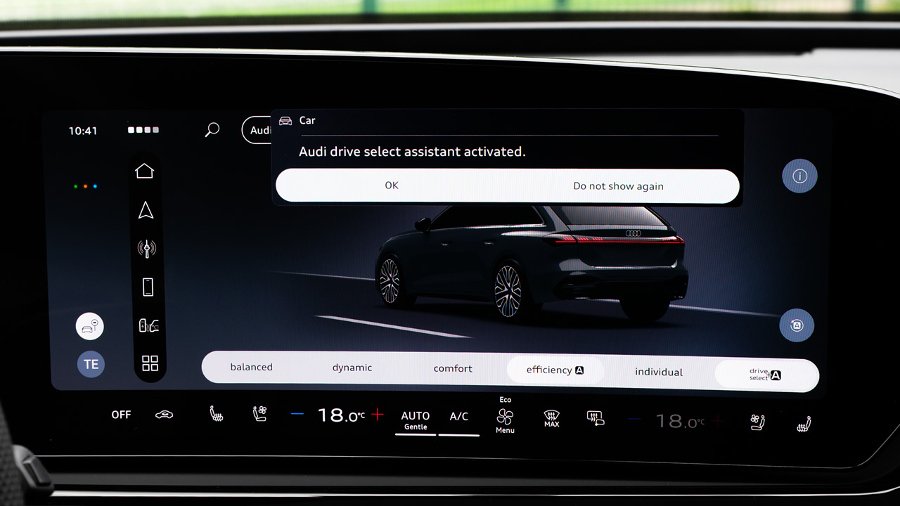

Bardzo podoba mi się również automatyczny asystent „Audi drive select”. Wystarczy mieć go aktywnego i podczas normalnej codziennej jazdy miałem aktywny tryb ekonomiczny (efficiency), zaś gdy tylko kopnąłem w pedał przyspieszenia lub np. przełączyłem skrzynię biegów w tryb S, to aktywował się tryb sportowy (dynamic) – świetne rozwiązanie! Świetnie też działa automatyczna rekuperacja, która dopasowuje sposób działania napędu do sytuacji na drodze, a w tym ograniczeń prędkości, kształtu drogi, innych pojazdów.

Jedyną uwagę mogę mieć do tego, że 20-calowe felgi w istotnym stopniu wpływają negatywnie na komfort tego Audi A5 e-hybrid. Obręcze 19” w zupełności wystarczą, a ścianka opony jest wówczas wyższa o ~14%, co oczywiście znacząco poprawi wybieranie nierówności przez samo ogumienie.

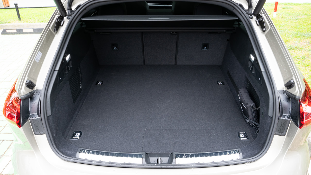

Hybryda Plug-In prawie zawsze oznacza pewien uszczerbek na przestronności wnętrza i nie inaczej jest w przypadku Audi A5 e-hybrid. Bagażnik w wersji Avant ma pojemność 361 litrów pojemności. To… bardzo mało, mniej niż w Golfie hatchback z napędem na przednie koła (381 litrów). Trzeba jednak mieć na względzie, że Audi A5 Avant quattro mistrzem pod względem przestronności bagażnika nie jest, wersja spalinowa oferuje 448 litrów. Strata nie jest więc duża.
Drugim elementem jest ładowność. A5 Avant 2.0 TFSI quattro oferuje ~610 kg. S5 Avant TFSI oferuje ~555 kg, podczas gdy A5 Avant e-hybrid oferuje także ~555 kg – we wszystkich przypadkach w tej wartości uwzględniłem kierowcę. Jest więc wystarczająco dobrze i bez obaw można wybrać się 4-osobową ekipą z bagażami na wakacje.
