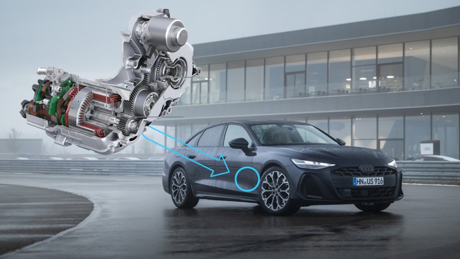

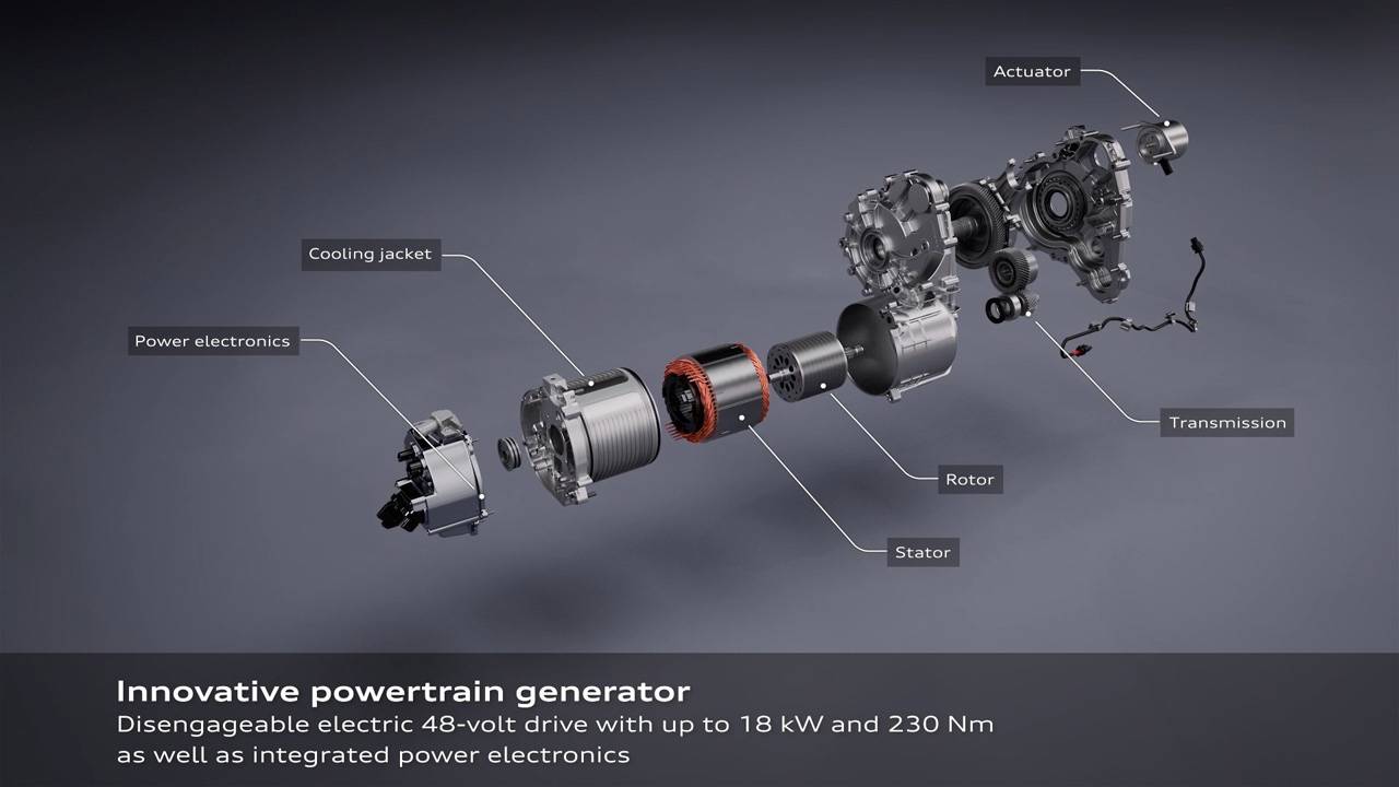

Jak niemal każdy układ hybrydowy w samochodzie, tak i Audi MHEV plus opiera się na sprytnym łączeniu silnika spalinowego z jednostką elektryczną. Ta ostatnia zainstalowana jest tuż przy skrzyni biegów (7-stopniowa przekładnia S tronic) i może samodzielnie napędzać samochód – całkowicie bez udziału motoru spalinowego. Co ważne, nawet wówczas – w trybie elektrycznym – napędzane mogą być wszystkie cztery koła, jeśli takie Audi wyposażone jest w napęd quattro.
Parametry? Silnik elektryczny ma moc 18 kW (24 KM), co nie wydaje się dużą wartością, ale to w zupełności wystarczająco, by takim Audi A5, A6 czy Q5 toczyć się w korku, a nawet utrzymywać stałą prędkość typu 50 km/h. To mniejsza moc względem tego, co oferują silniki elektryczne montowane w hybrydowych Toyotach czy Hondach i zapewne właśnie dlatego Audi nazywa swój system MHEV plus, a nie „HEV”, który powszechnie uznawane jest za „pełną hybrydę”. Wrócę do tego tematu nieco później.
Akumulator ma pojemność 1,7 kWh i jest chłodzony (lub ogrzewany) cieczą. To ważne, bo właśnie dzięki temu jego parametry są dłużej utrzymywane w optymalnym zakresie. Co zaskakujące, pojemność „baterii” jest ponadprzeciętnie duża nie tylko jak na układy Mild Hybrid (MHEV), ale nawet pełne hybrydy (HEV) – hybrydowa Toyota ma zwykle około 1 kWh. Pozwala to na dłuższe utrzymywanie trybu elektrycznego, a także dłuższy postój z wyłączonym silnikiem spalinowym, można też zakumulować więcej energii podczas hamowania. To wszystko jest ważne zwłaszcza w miejskim korku – bo Audi MHEV plus ma elektryczną sprężarkę klimatyzacji. To istotna przewaga względem zdecydowanej większości rozwiązań MHEV dostępnych na rynku!

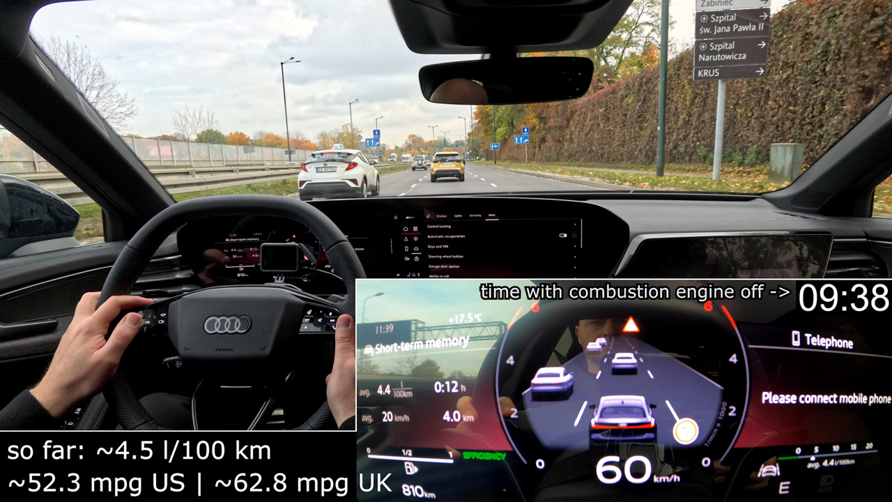

Sposób działania można zobaczyć na w sumie czterech poniższych filmach, które obejmują jazdę po mieście (lub poza nim w przypadku Q5 i S5). Polecam zwrócić uwagę na obrotomierz, który jasno pokazuje jak często i w jakich sytuacjach silnik spalinowy był wyłączony, także w ruchu.

Audi A5 TDI MHEV plus S tronic quattro kontra Volkswagen Passat 2.0 TDI FWD. Passat jest większy i cięższy, ale ma napęd tylko na jedną oś i słabszą (oszczędniejszą) wersję silnika spalinowego. W mieście potrzebował 5,2 l/100 km, podczas gdy Audi A5 z hybrydowym układem napędowym i napędem quattro zakończyło test z wynikiem 4,4 l/100 km. Ponad 15% redukcji to sporo.
Dużo bardziej bezpośrednie porównanie jest w przypadku zestawienia Audi S5 V6 TFSI MHEV plus ze schodzącą już generacją Audi A7 55 TFSI. Obydwa mają silnik 3.0 V6 TFSI, obydwa skrzynię biegów S tronic i napęd na cztery koła quattro. Waga i rozmiary nie są znacząco różne. Podczas gdy Audi A7 55 TFSI potrzebowało w mieście okrągłe 10 l/100 km, tak Audi S5 V6 TFSI MHEV plus zadowoliło się wynikiem zaledwie 6,5 l/100 km. To redukcja o 35%!

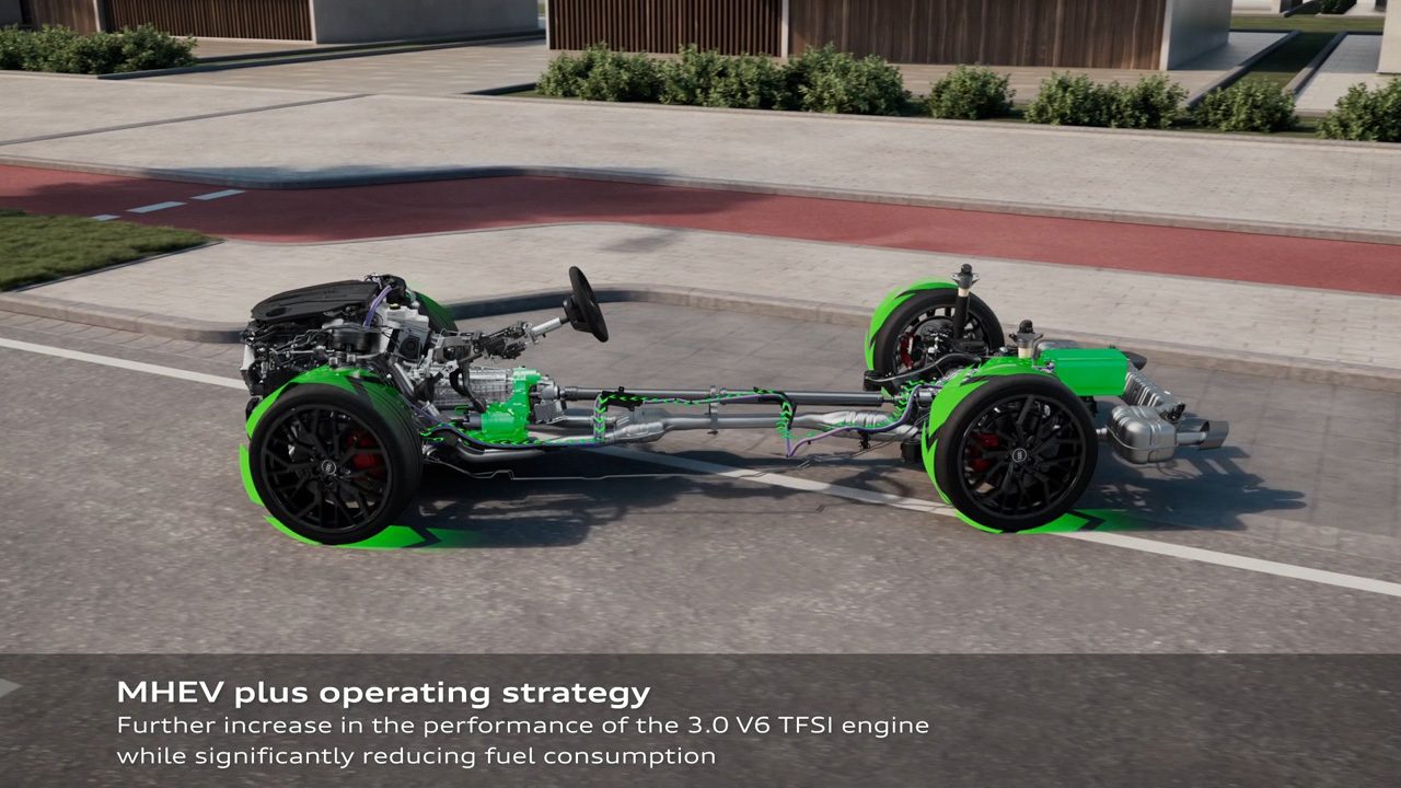

Audi stara się unikać porównań ich systemu MHEV plus do rozwiązań hybrydowych aut japońskich (Toyota i Honda) czy koreańskich (Hyundai). A to głównie z tego powodu, że MHEV plus jest bardziej znaczącym rozwinięciem Mild Hybrid, niż kolejnym wariantem napędu HEV. Warto jednak zauważyć, że Audi MHEV plus realizuje wszystkie zadania, które mogą wykonywać auta hybrydowe (HEV), to między innymi:
- postój w trybie elektrycznym (z aktywną klimatyzacją),
- ruszenie w trybie elektrycznym,
- jazda (utrzymywanie prędkości) w trybie elektrycznym,
- odzysk energii podczas hamowania,
- ładowanie akumulatora poprzez dodatkowe obciążenie silnika spalinowego,
- wspomaganie silnika spalinowego podczas przyspieszania.
