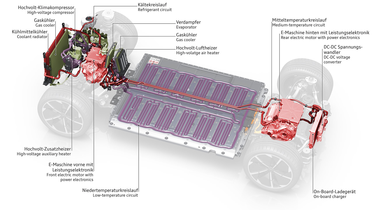

Samochody elektryczne wyposażone zwykle są w elektryczną nagrzewnicę, której zadaniem jest ogrzewanie kabiny podczas niskich temperatur. Tego typu urządzenie jest zbędne w autach spalinowych, których silniki generują duże ilości energii cieplnej, której i tak trzeba się pozbyć. W przypadku „elektryków” kilkukrotnie wyższa sprawność termiczna powoduje, że taki samochód musi po prostu zużywać energię zgromadzoną w akumulatorze trakcyjnym na produkcję energii cieplnej koniecznej do zapewnienia komfortu pasażerów wewnątrz kabiny. Jak dużo jest jej potrzebnej? Sprawdziłem to na przykładzie elektrycznego Volkswagena ID.7 Plus z akumulatorem 86 kWh (istotna uwaga: to auto w raportowanym zużyciu uwzględnia energię „skonsumowaną” przez klimatyzację/nagrzewnicę, jak i podgrzewanie akumulatora – to wcale nie jest oczywiste działanie, zwłaszcza w przypadku aut chińskich):

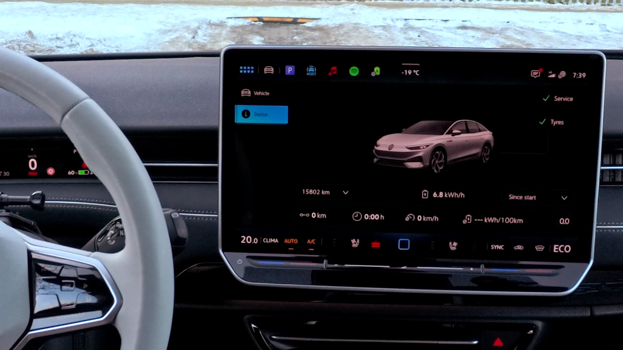

Zaparkowałem samochód na zewnątrz przy temperaturze wynoszącej od -14 do nawet -16 stopni Celsjusza. Efekt? VW ID.7 potrzebował średnio 2,4 kWh energii na godzinę, aby utrzymać nie tylko ciepło w kabinie, ale też podtrzymać działanie systemów pokładowych. Czy to dużo? To odpowiednik czajnika bądź żelazka działających non-stop w naszym domu. Tzw. farelki, czyli urządzenia elektryczne służące do pogrzania pomieszczeń pobierają podobne ilości energii. Tutaj istotnym aspektem jest oczywiście to, że w samochodzie następuje nieustająca wymiana powietrza, co oczywiście zwiększa zapotrzebowanie.
Na ile starczy prądu w „baterii”? W przypadku omawianego samochodu – Volkswagen ID.7 Plus 86 kWh z pompą ciepła – energii starczy na ~35 godzin licząc od 100% do 0 poziomu naładowania, ale to oczywiście nierealistyczny scenariusz. 50% pojemności akumulatora zużyjemy w ponad ~17 godzin. Lub jeszcze inaczej: 5 godzin postoju tego typu zużyje nam około 14 punktów procentowych akumulatora tego samochodu.
Czy może być gorzej lub lepiej w przypadku innych aut? Testowany Volkswagen ID.7 był wyposażony nie tylko w pompę ciepła, ale także ogrzewanie i chłodzenie akumulatora cieczą. To pierwsze urządzenie redukuje zużycie energii przy niskich temperaturach (proces ogrzewania powietrza jest nieco bardziej efektywny). Drugie zaś pozwala na sprawne podgrzanie akumulatora trakcyjnego przy niskich temperaturach. To w określonych sytuacjach zapobiega redukcji dostępnej w danej chwili energii zgromadzonej w akumulatorze. W mniej sprzyjającym przypadku – brak pompy ciepła i akumulator chłodzony powietrzem – zużycie energii może być nawet o kilkadziesiąt procent wyższe, a spadek dostępnej do użycia energii może być mierzalny (istotnie duży).

Pierwszy przejazd dotyczył sytuacji, gdy auto było jeżdżone tuż przed wykonaniem pomiaru. Kabina była więc nagrzana, akumulator też raczej nie był „zziębnięty”. Drugi przejazd to z kolei ruszenie autem, które całą noc stało na zewnątrz przy mocno ujemnej temperaturze (start przy -19 °C) – bez wstępnego przygotowania. Bardzo dobrze widać, jak z wraz z przebytym dystansem średnie zużycie spada, a im więcej czasu upłynęło od startu, tym niższe jest zużycie chwilowe – widoczne gdy stoję na światłach – to oczywiście efekt ogrzewania kabiny oraz akumulatora.
Widoczna jest zasadnicza różnica w zużyciu energii między następującymi sytuacjami (wszystkie dane na przykładzie testowanego Volkswagena ID.7) przy mocno ujemnej temperaturze (poniżej -10 stopni Celsjusza):
  • start rozgrzanym autem i przejechanie dłuższego dystansu (np. 22 km): ~24 kWh/100 km,
  • start zimnym autem (parkowany na zewnątrz) i przejechanie dłuższego dystansu (np. 24 km): ~36 kWh/100 km,
  • start zimnym autem (parkowany na zewnątrz) i przejechanie krótkiego dystansu (np. 5 km): ~51 kWh/100 km,
  • start zimnym autem (parkowany na zewnątrz) i przejechanie ekstremalnie krótkiego dystansu (np. 3 km) głównie w korkach: 60 i więcej kWh/100 km.
