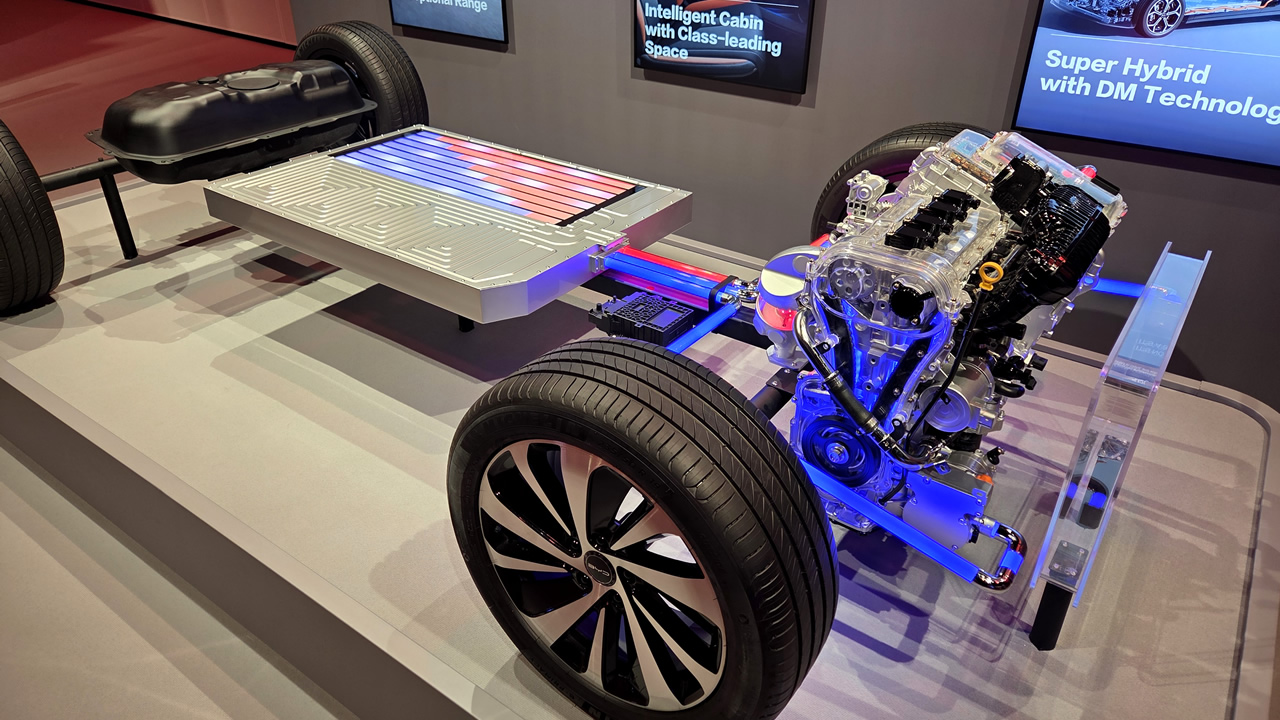

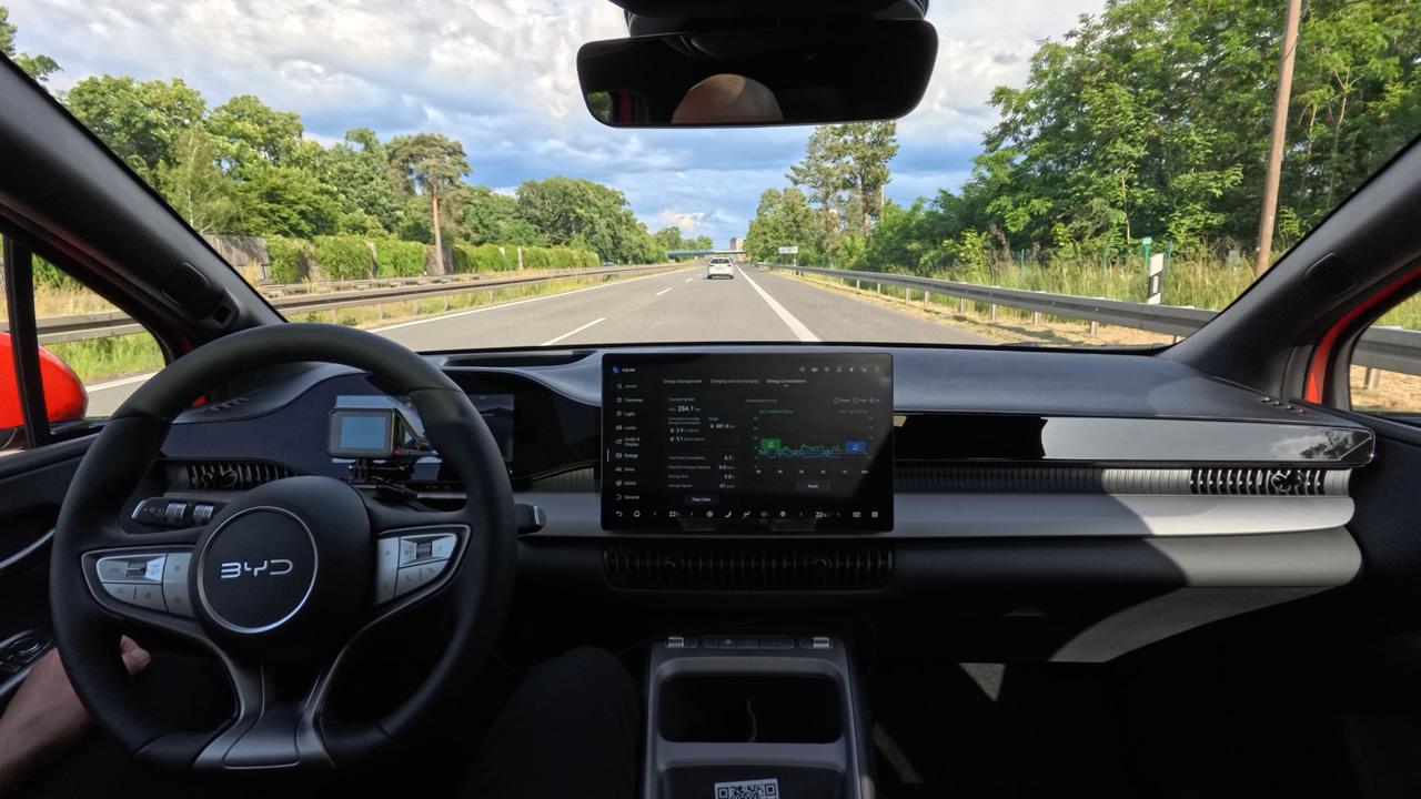

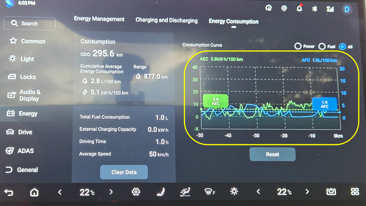

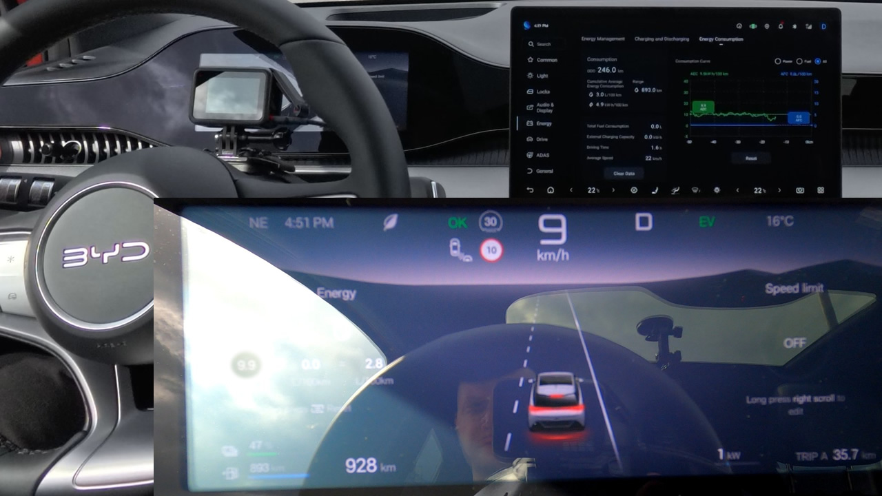

Konstrukcja napędu BYD-a Dolphin G DM-i – to silnik elektryczny głównie napędza koła, a spalinowy przeważnie działa jako generator energii – sprawia, że efektywność w trybie elektrycznym powinna być bardzo dobra i taka też rzeczywiście jest. To właśnie tutaj debiutuje napęd DM 5. generacji. Wykonałem przejazd testowy na dystansie ~36 km po mieście (dosyć mocno zatłoczonym) i uzyskałem 9,9 kWh/100 km. To bardzo dobry wynik, także w świecie aut w pełni elektrycznych.
To wskazuje, że rzeczywiście zasięg typu 130-150 km w mieście w trybie bezemisyjnym powinien być możliwy. Na autostradzie (drogach ekspresowych) najpewniej będzie można liczyć na mniej więcej 70-75 km. Obydwie wartości oznaczają, że znakomitą większość codziennych przejazdów można wykonać w ogóle bez uruchamiania silnika spalinowego, co oczywiście znacząco zredukuje koszt dojazdu do biura, sklepu itd.
Przeprowadziłem również drugi pomiar zużycia, z uwzględnieniem autostrady, który pokonałem w trybie hybrydowym – pozwoliłem, by komputer decydował kiedy i na jak długo silnik spalinowy będzie uruchomiony. Efekt? Po 50 km miałem zużycie 5,8 kWh/100 km oraz 1,9 l/100 km. Oczywiście, ubyło 21 procent energii z akumulatora. To także bardzo dobry wynik.
Na dokładniejsze testy spalania trzeba niestety poczekać, gdy auta będą dostępne w polskim parku prasowym. Nie sądzę jednak, by uzyskane wyniki miały być zasadniczo większe względem tego, co uzyskała rekordowo przecież oszczędna Toyota Yaris HEV.

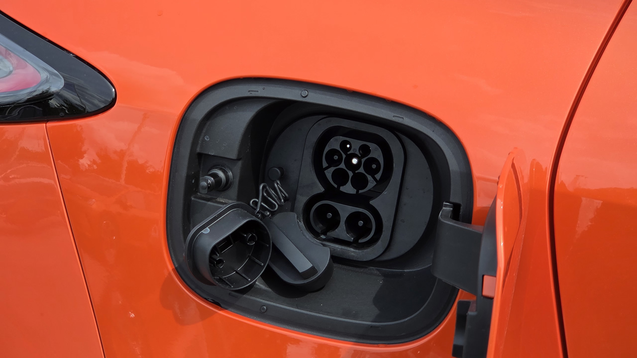

Wspomnieć jeszcze można o ładowaniu akumulatora, bo to w końcu istotny aspekt hybrydy Plug-In. BYD Dolphin G DM-i ma pokładową ładowarkę 3,3 kW w przypadku odmiany z akumulatorem 7,4 kWh oraz 6,6 kW w mocniejszej odmianie. Rodzynkiem jest możliwość uzupełniania energii ze źródła DC w drugim przypadku: do 39 kW. Nawet to auto ma funkcję V2L (Vehicle to Load), co oznacza, że możemy podłączyć jakieś urządzenie elektryczne bezpośrednio do samochodu, np. wiertarkę, grill.

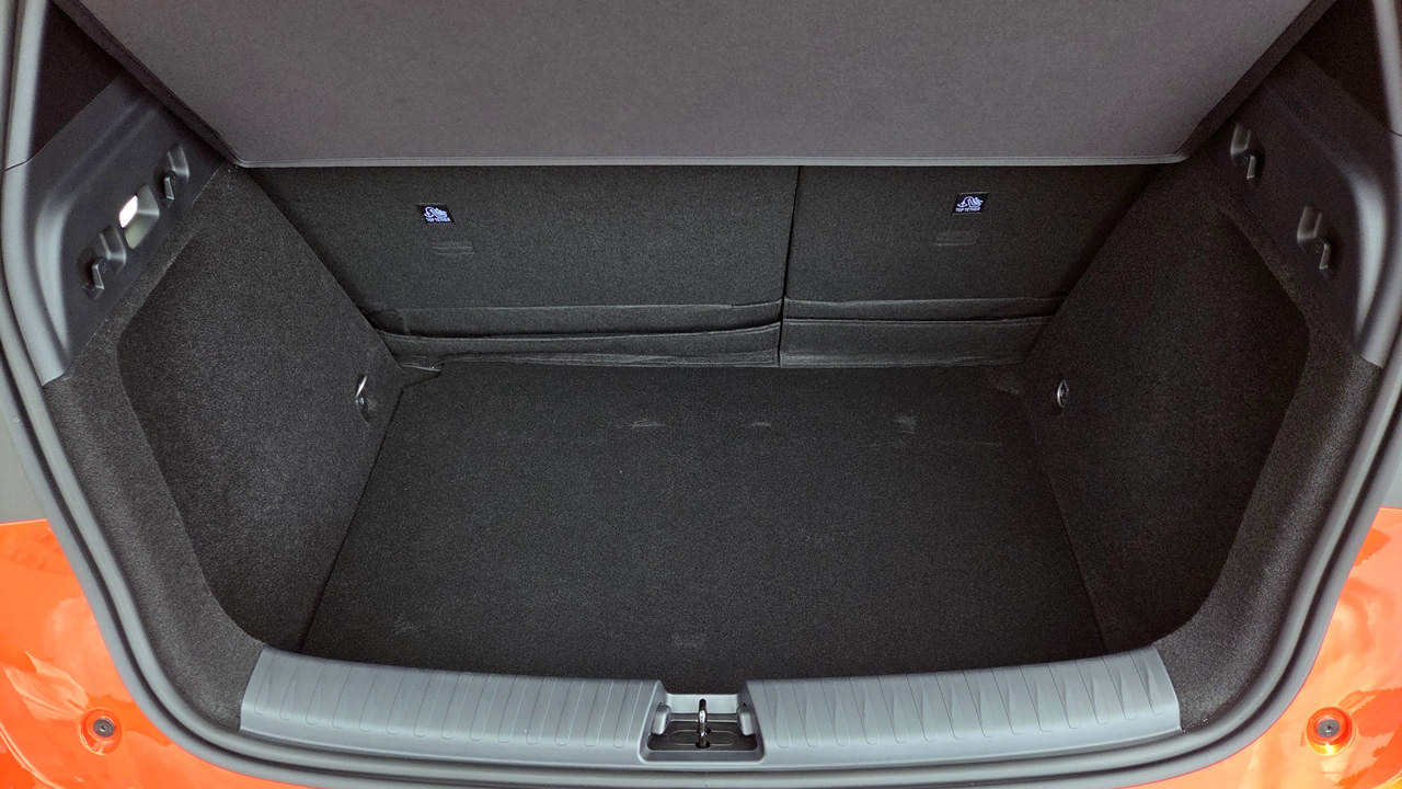

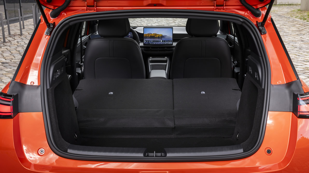

Bagażnik ma pojemność 425 litrów, co jest także jest ponadprzeciętnie dobrą wartością w tym segmencie. Właściwie, to wiele aut segmentu C ma mniejszy.

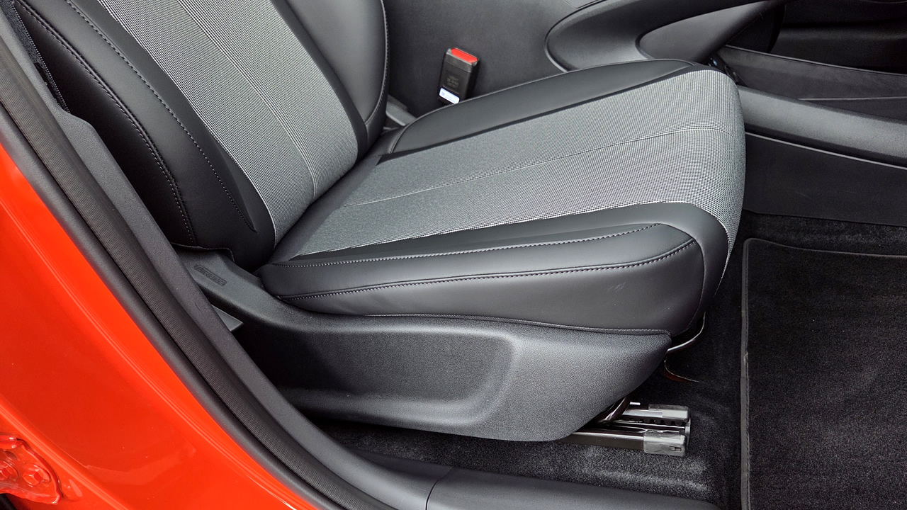

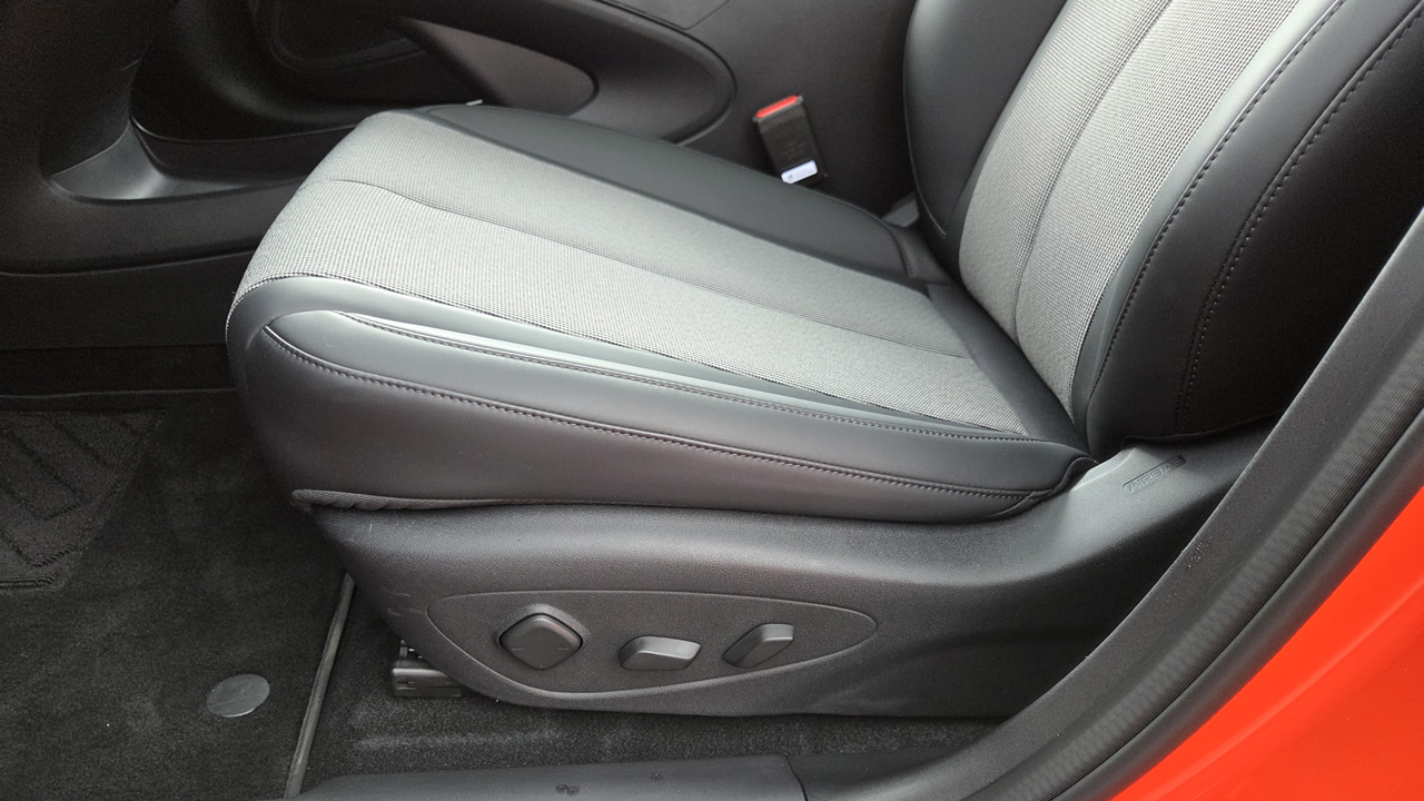

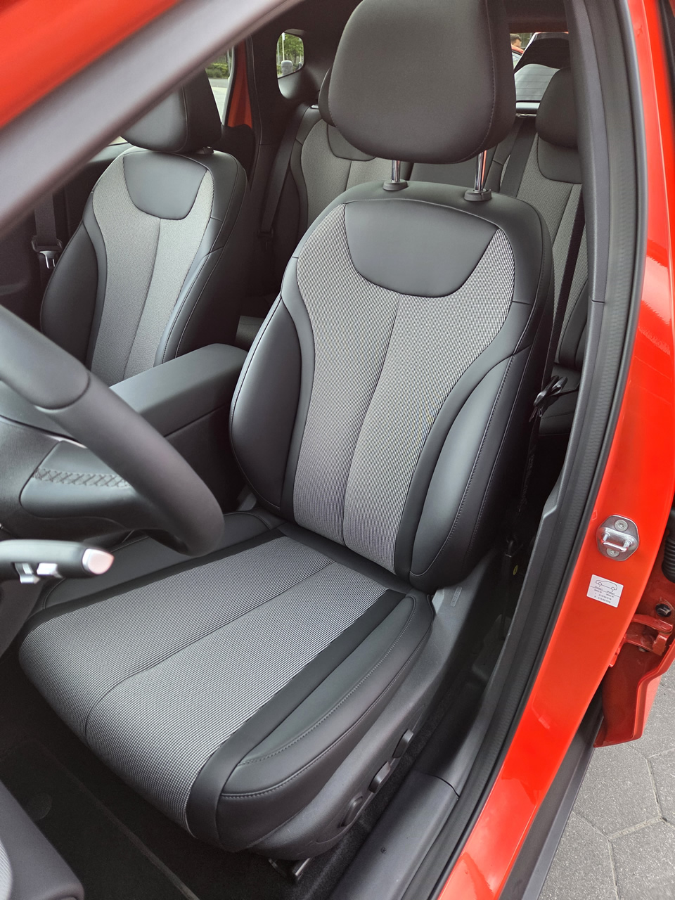

Komfort? Z przodu pozycja siedząca jest jakby trochę podniesiona, co należy traktować jako zaletę z punktu widzenia większości osób. Fotel kierowcy wydaje się sensownie wygodny. Nie ma on co prawda możliwości podniesienia przedniej części siedziska (niespotykane w tym segmencie), ale jest wyparcie odcinka lędźwiowego (od Comfort w górę). Niestety fotel pasażera ma tylko opcję regulacji oparcia plus przesuwania przód-tył.

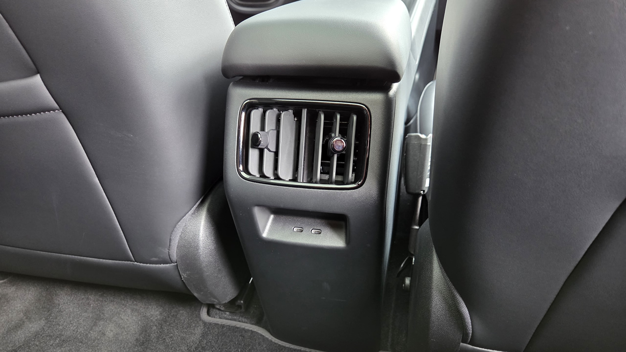

Dużym plusem jest to, że BYD Dolphin G DM-i ma kratki klimatyzacji (nawiewu) dla pasażerów z tyłu (od wersji Boost). To wyposażenie w zasadzie nieobecne w segmencie B i wcale też nie takie oczywiste w segmencie C. To diametralnie poprawia komfort podróżowania siedzącym tam osobom. Klimatyzacja jest 1-strefowa.

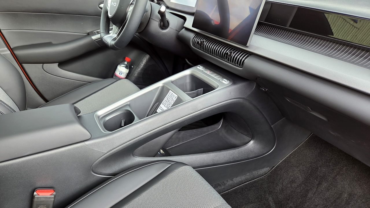

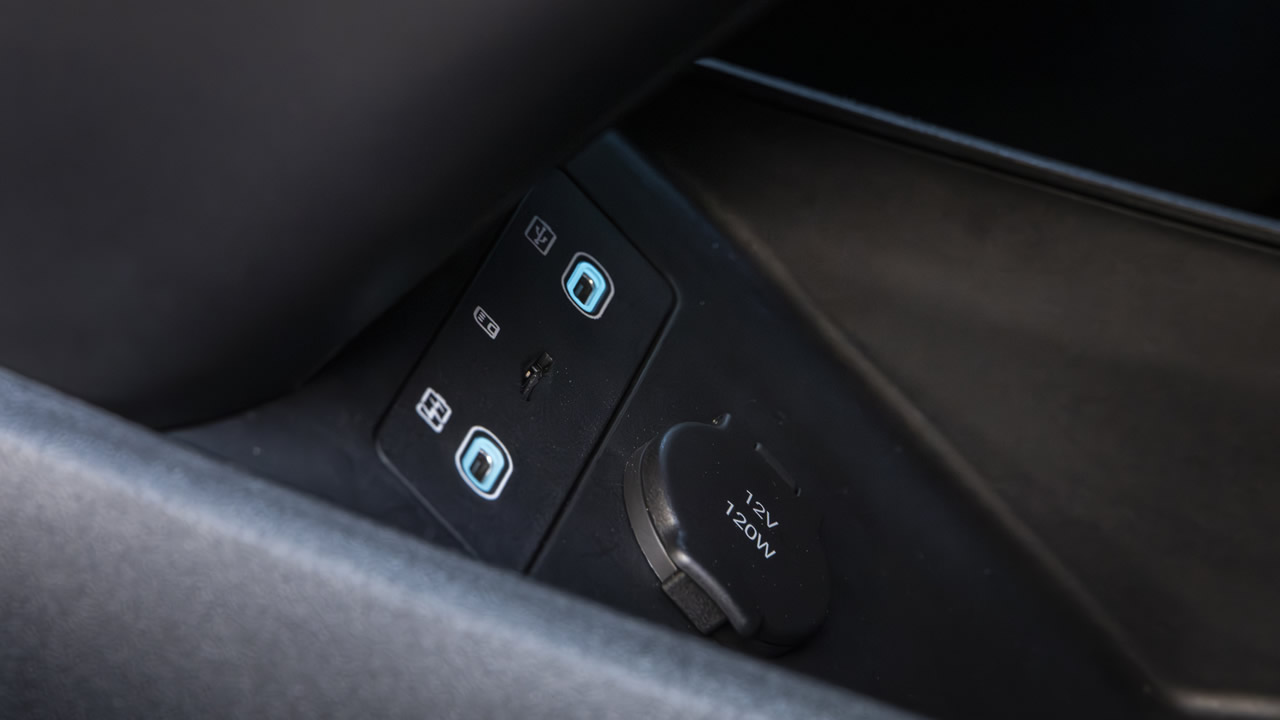

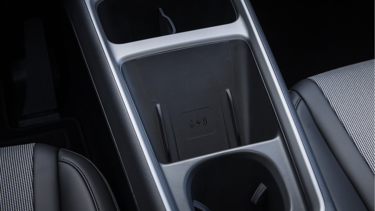

Na uwagę zasługuje zestaw złącz USB. Z przodu są dwa gniazda USB typu C (pod „wiszącym” tunelem środkowym) – oferują one całkiem sporą moc, bo 18 W… to słabsze złącze plus tylne gniazda, to mocniejsze ma aż 60 W. No i ładowarka bezprzewodowa – dosyć wygodnie umiejscowiona – ma aż 15 W – to w zupełności wystarczy, by podczas jazdy z aktywną nawigacją procentów w telefonie nie ubywało.

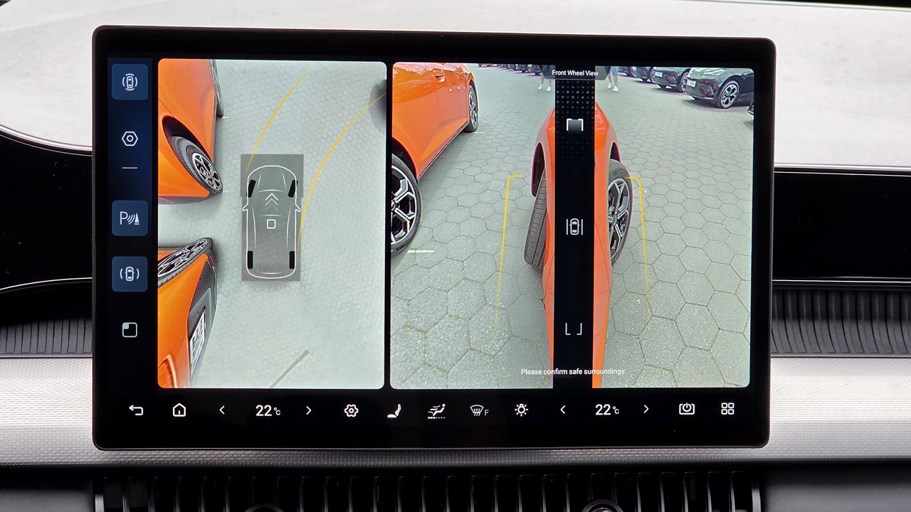

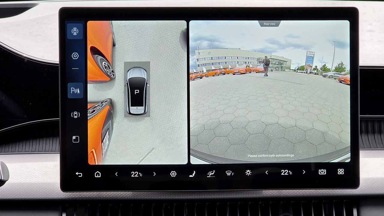

No i system kamer 360 stopni pojawia się na poziomie Comfort i ma bardzo sensowną jakość obrazu.

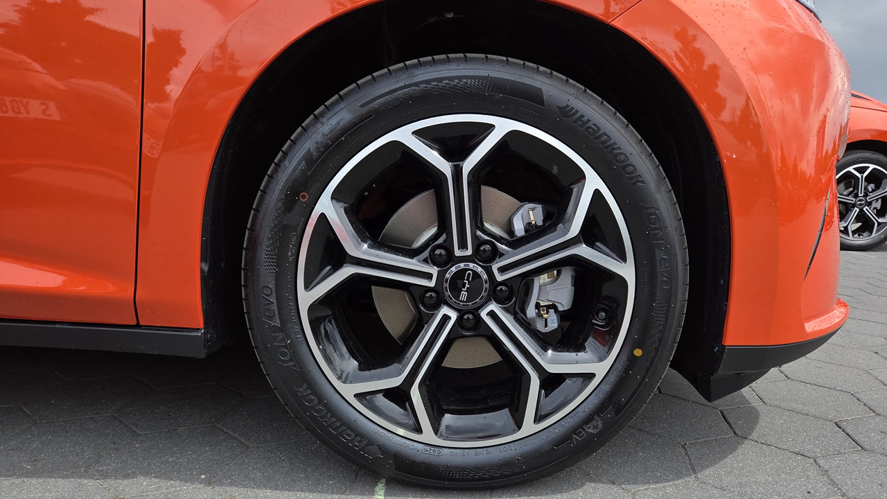

BYD Dolphin G DM-i w odmianie Comfort/Sport (testowanej) pod względem zawieszenia nie stawia na komfort na pierwszym miejscu. Czuć dużą sztywność nadwozia, a 18-calowe felgi ograniczają nieco wybieranie nierówności przez same opony. Mocno przypomina to jazdę samochodami elektrycznymi z tego segmentu, które mają płytę z akumulatorami w podłodze. Szkoda, że wersja „Comfort” nie ma np. 17-calowych felg, a nawet 16-calowych, a dopiero „Sport” ma te 18”. Z pewnością poprawiłoby to wrażenia z codziennego podróżowania po mieście.
