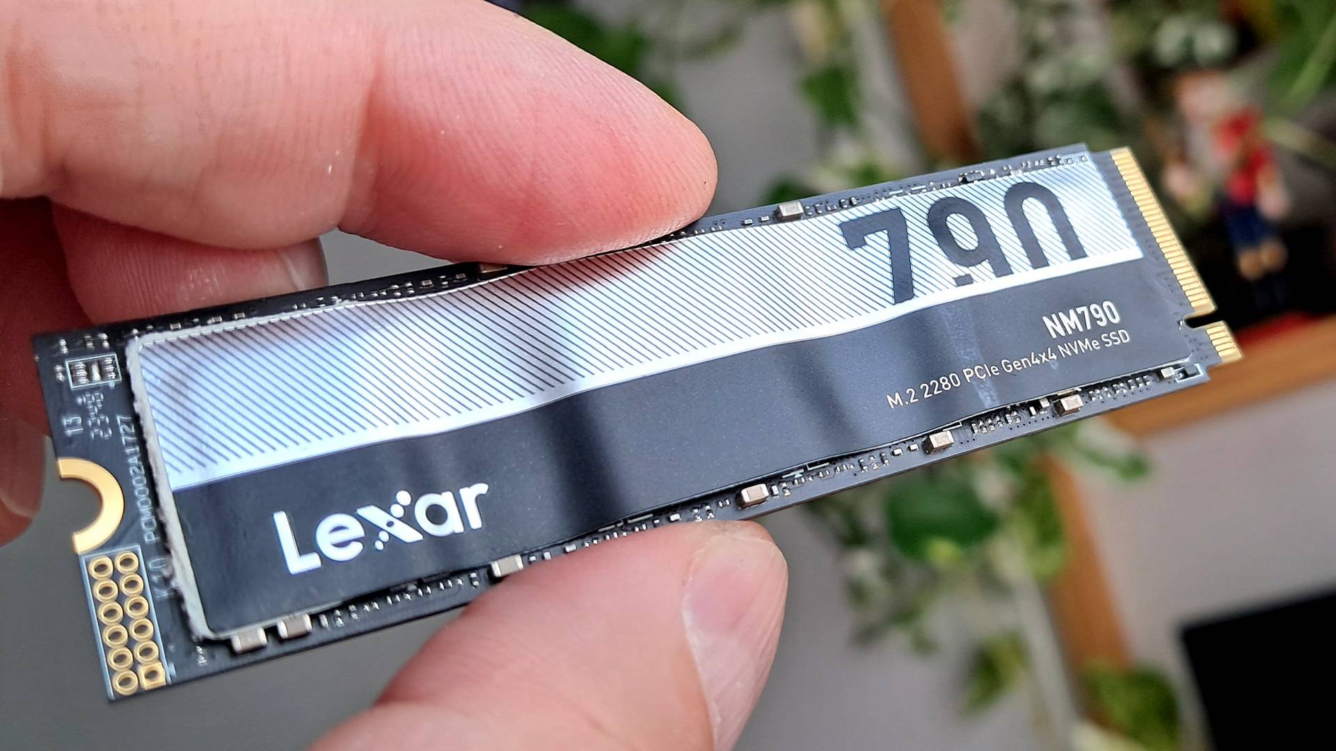

Prosty test porównawczy przy pomocy taniego radiatora na SSD PCIe 4.0 pokazuje jak bardzo jest to istotne - zwłaszcza w przypadku niesprzyjających okoliczności - o czym a chwilę. Bohaterem testu jest popularny SSD PCIe 4.0, czyli Lexar NM790 (wersja 1TB). Ma swoje wady, ale zalety w postaci atrakcyjnej ceny oraz dobrych osiągów robią swoje.

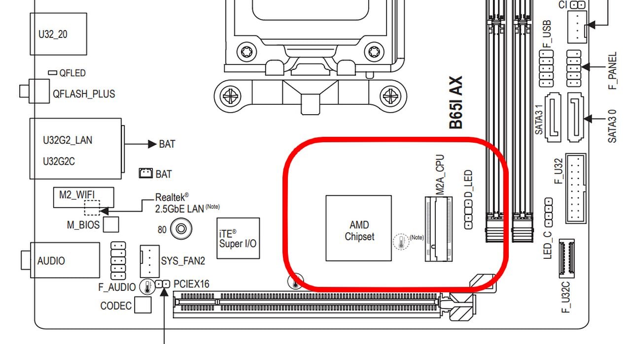

Wracając do niesprzyjających okoliczności - otóż w przypadku niektórych płyt głównych dyski SSD będą grzać się mocniej niż na innych, ze względu na umiejscowienie slotu M.2. Częstą jest sytuacja, gdy slot znajduje się pomiędzy radiatorem procesora i kartą graficzną. W przypadku prądożernych i gorących podzespołów również biednemu SSD może się robić naprawdę ciepło.
W moim przypadku jest jeszcze inaczej. Jestem użytkownikiem płyty mini ITX i slot M.2 SSD (jedyny dostępny) znajduje się dokładnie nad chipsetem płyty głównej.
Schemat płyty głównej
Chipsety z obsługą PCIe 4.0 potrafią się całkiem solidnie nagrzać i to właśnie… przy aktywnym wykorzystaniu PCIe 4.0. Kiedy więc intensywnie używasz SSD PCIe 4.0, rozgrzewasz również chipset, który z kolei przekazuje ciepło SSD. Trudno wyobrazić sobie bardziej problematyczną lokalizację, ale w przypadku ograniczonej przestrzeni płyt mini ITX, trudno też wieszać psy na producencie - po prostu jest to jedyne dostępne miejsce.

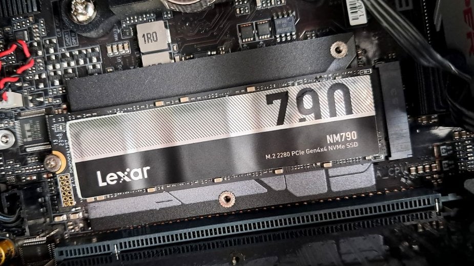

Slot M.2 nad radiatorem chipsetu
Z początku zakładałem, że skoro obok SSD nie znajduje się ani wydajny procesor, ani karta graficzna, to może on doskonale działać bez żadnego radiatora. Srodze się pomyliłem…

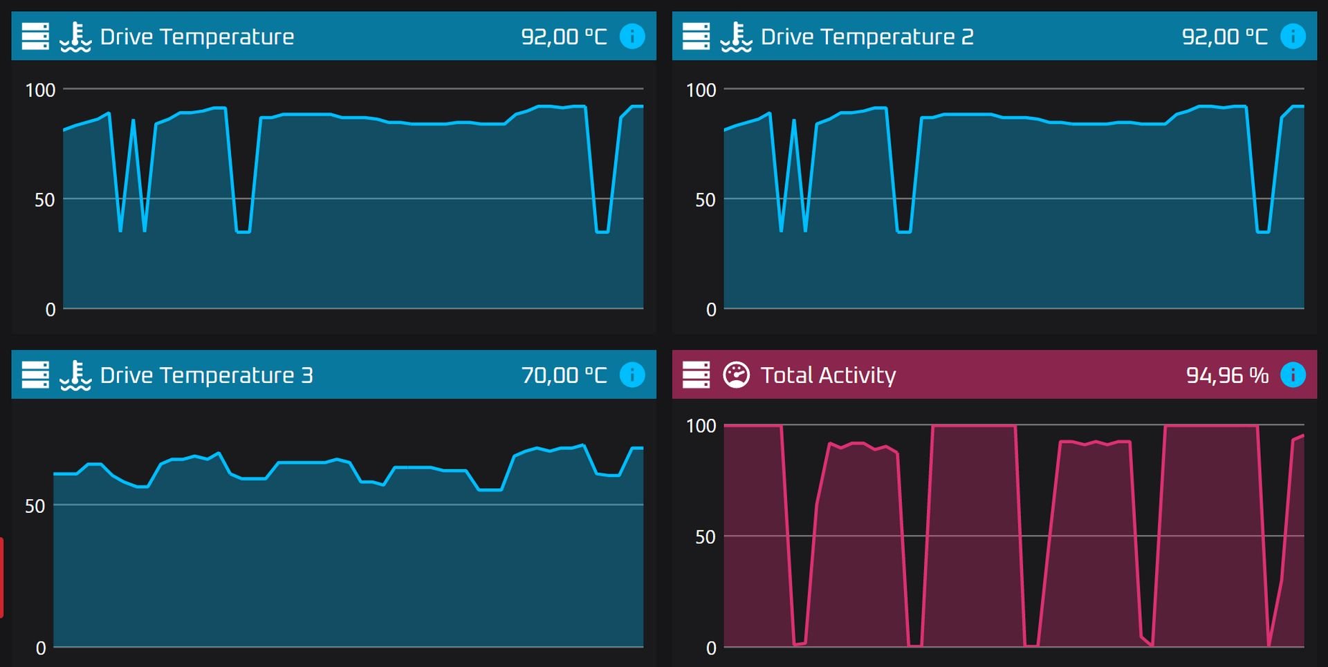

SSD PCIe 4.0 z radiatorem i bez - pomiary temperatur
Przyznam się, że pierwsze pomiary bez radiatora nieco mnie zszokowały, a i wy będziecie zaskoczeni. Później przy pomiarach wykorzystałem radiator z dolnej półki.

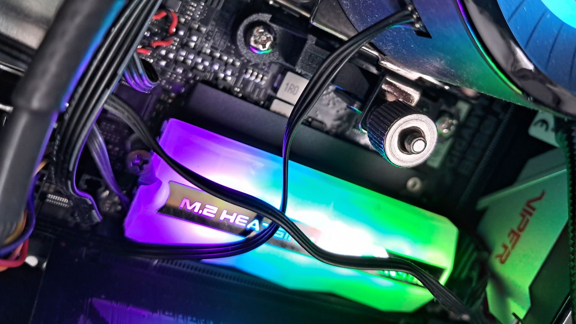

Tani radiator RGB na SSD M.2
Kupiłem go kiedyś na Aliexpress tylko dlatego, że miał podświetlenie RGB - to tania konstrukcja, która zapewne radzi sobie podobnie, albo i gorzej, jak niewielkie radiatory na sloty M.2, które dostajemy w standardzie z niektórymi płytami głównymi.
Nieźle co? Dysk SSD PCIe 4.0 umieszczony nad chipsetem, pracując bez radiatora osiąga temperatury powyżej 90 stopni. Tani radiator nie pozwala wprawdzie na osiągnięcie spektakularnych wyników, ale zawsze jakoś trzyma te temperatury w ryzach.

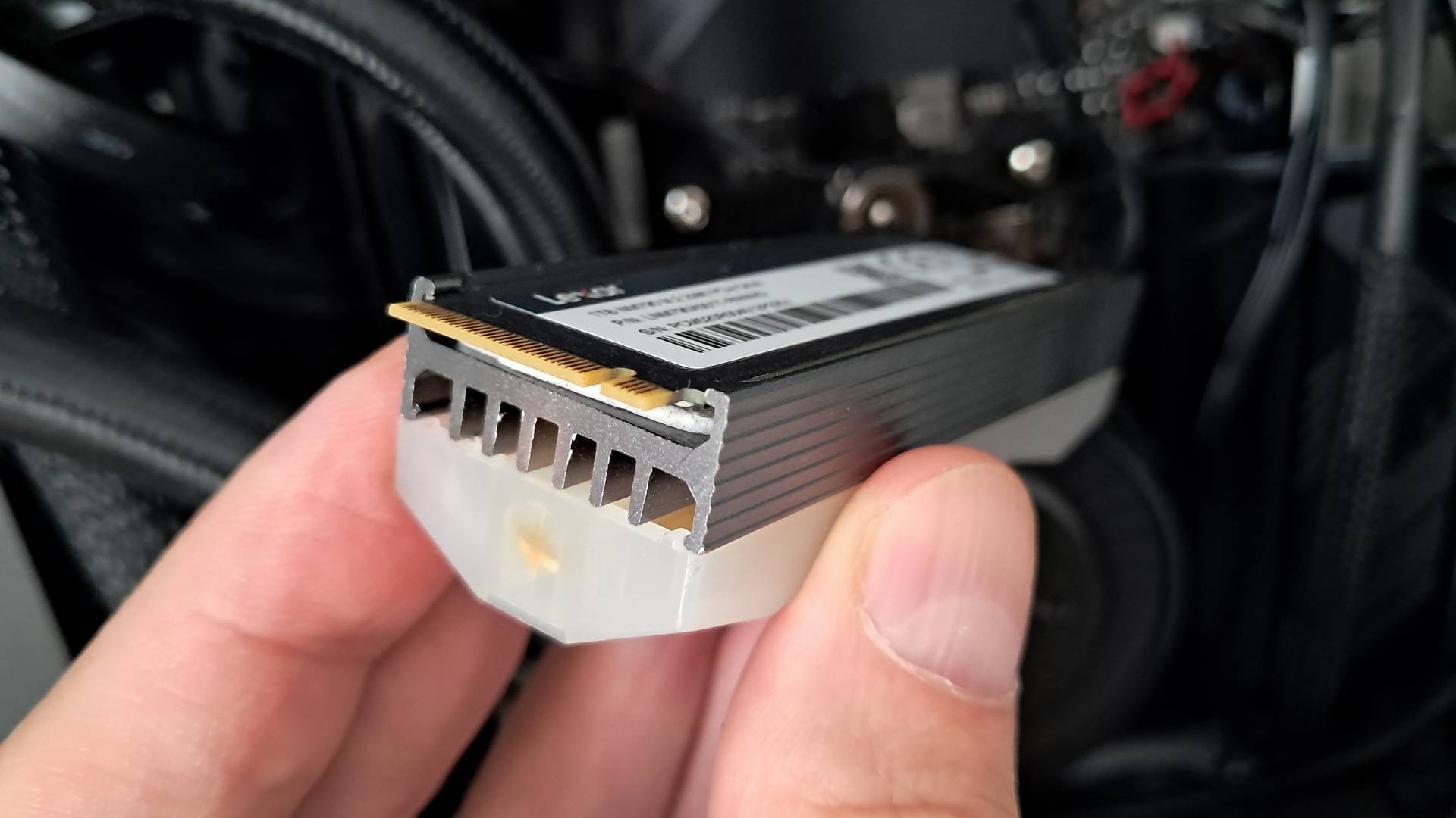

Poza tym zauważyłem dwie rzeczy. Po pierwsze, naklejka na SSD, która w jakimś tam stopniu odprowadza dodatkowo ciepło (a przynajmniej powinna), podczas pracy w wysokich temperaturach po prostu się wygina, co na pewno nie ułatwia transferu ciepła do termopada i dalej do radiatora.
SSD PCIe 4.0 - naklejka termoprzewodząca

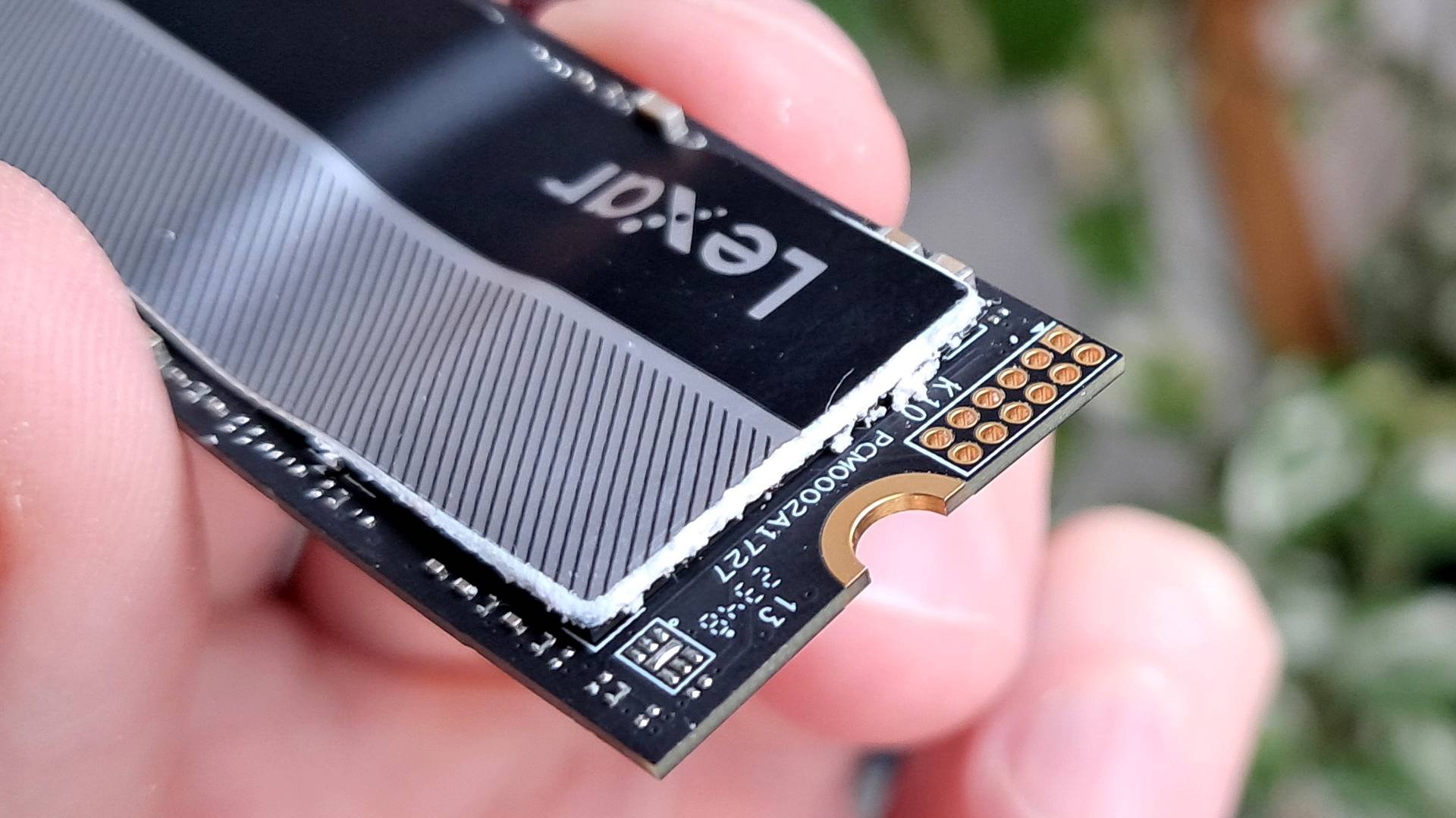

Po drugie, tani termopad (nie będę nawet próbował zgadywać z czego jest zrobiony - może z sera) pod wpływem wysokiej temperatury potrafi się degradować, topić i zostawiać ślady na SSD.
Ślady po stopionym termopadzie

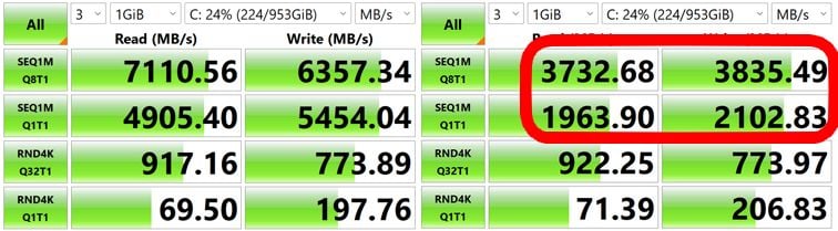

SSD PCIe 4.0 z radiatorem i bez - testy wydajnościowe
Pomiary temperatur zostały dokonane przy zaledwie dwukrotnym powtórzeniu testów. Wydłużenie testów nie miało większego wpływu na temperatury SSD z radiatorem. Co innego jeśli chodzi o konfigurację bez radiatora. Zwiększenie liczby testów zaledwie do trzech, skutkowało dalszym wzrostem temperatur, aż do 92-93 stopni, co najwyraźniej stanowi granicę termalną tego modelu.
Temperatury SSD PCIe 4.0 bez radiatora
W tym przypadku należy się liczyć nie tylko z wysokimi temperaturami, ale i spadkiem wydajności. Jak dużym? Po lewej stronie macie wyniki SSD PCIe 4.0 przy użyciu radiatora, po prawej bez radiatora.
Wyniki wydajności SSD PCIe 4.0 pracującego bez radiatora i z radiatorem
Spadek wydajności jest prawie dwukrotny i transfery sekwencyjne spadają prawie do poziomu PCIe 3.0. W przypadku mniejszych próbek nie stwierdzono straty wydajności, ale i temperatury nie osiągały maksymalnych.
