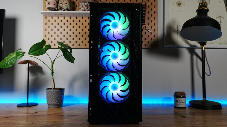

Klasycznie zaczynamy od szybkich oględzin z zewnątrz. Tutaj bez większych zaskoczeń, ten schemat budowy jest wszystkim znany. Przód okrywa perforowany panel, na górze znajdziemy wycięcie dla chłodnic lub wentylatorów przykryte magnetycznym filtrem, a na jednym z boków umieszczono szkło hartowane. Aż chciałoby się powiedzieć, taka „klasyka gamingowych obudów”. Czy widzę w tym coś złego? Absolutnie nie - Endorfy wykorzystuje sprawdzone już rozwiązania, co w tym budżecie jest jak najbardziej w porządku, bo te innowacyjne kosztują niestety  sporo więcej.
Co do samego wyglądu z zewnątrz, obudowa została w całości polakierowana na czarno. Większość krawędzi jest kwadratowa, tylko te na przodzie zdecydowano się zaokrąglić. Nie znajdziemy tutaj też zbyt wielu elementów estetycznych. Ot, niewielkie logo marki na spodzie frontowego panelu czy przetłoczenia wraz z kolejnym - już znacznie większym - logo na ściance komory zasilacza.

Przednia część Ventum 400 ARGB składa się przede wszystkim z perforowanego panelu. Jego demontaż jest bardzo łatwy i szybki. Trzeba jedynie pociągnąć dłonią w wyznaczonym do tego miejscu na spodzie. Szkoda tylko, że pod tym panelem nie kryje się żaden dodatkowy filtr z oczkami o mniejszej średnicy. Idąc dalej, tuż pod spodem znajdziemy trzy fabrycznie rozmieszczone wentylatory, ale do ich omówienia przejdę w osobnej części recenzji. A co do kompatybilności z chłodnicami, na przodzie można umieścić maksymalnie radiator w rozmiarze 360 mm lub 420 mm. Podsumowując, widać, że przód odgrywa bardzo mocną lub nawet kluczową rolę w kwestii obiegu powietrza. Mocno podziurkowany front pozwala zaciągać do wnętrza sporo chłodnego powietrza, a to daje nadzieję na niezłe temperatury w testach obciążeniowych. Do pełni szczęścia w tym miejscu zabrakło jedynie lepszego zabezpieczenia przed kurzem.

Jak to zawsze bywa z obudowami posiadającymi oświetlenie, najlepszy efekt dają po zgaszeniu światła. I nie inaczej jest w tym przypadku. Producent zapewnił też wiele trybów samego „widowiska świetlnego”. Oprócz stałych kolorów mamy także ciekawie wyglądające przejścia, klasyczne już pulsowanie czy tryb ARGB dający efekt powiedzmy tęczy. Przy normalnym dziennym świetle obudowa, jak i złożony w niej komputer, również prezentuje się ładnie. Szkło hartowane nie zostało przyciemnione, więc widok na podzespoły pozostaje klarowny. Oczywiście ciężko jest opisywać wygląd, więc nie będę się tutaj rozwodził, a jedynie zachęcę do spojrzenia na zdjęcia.
