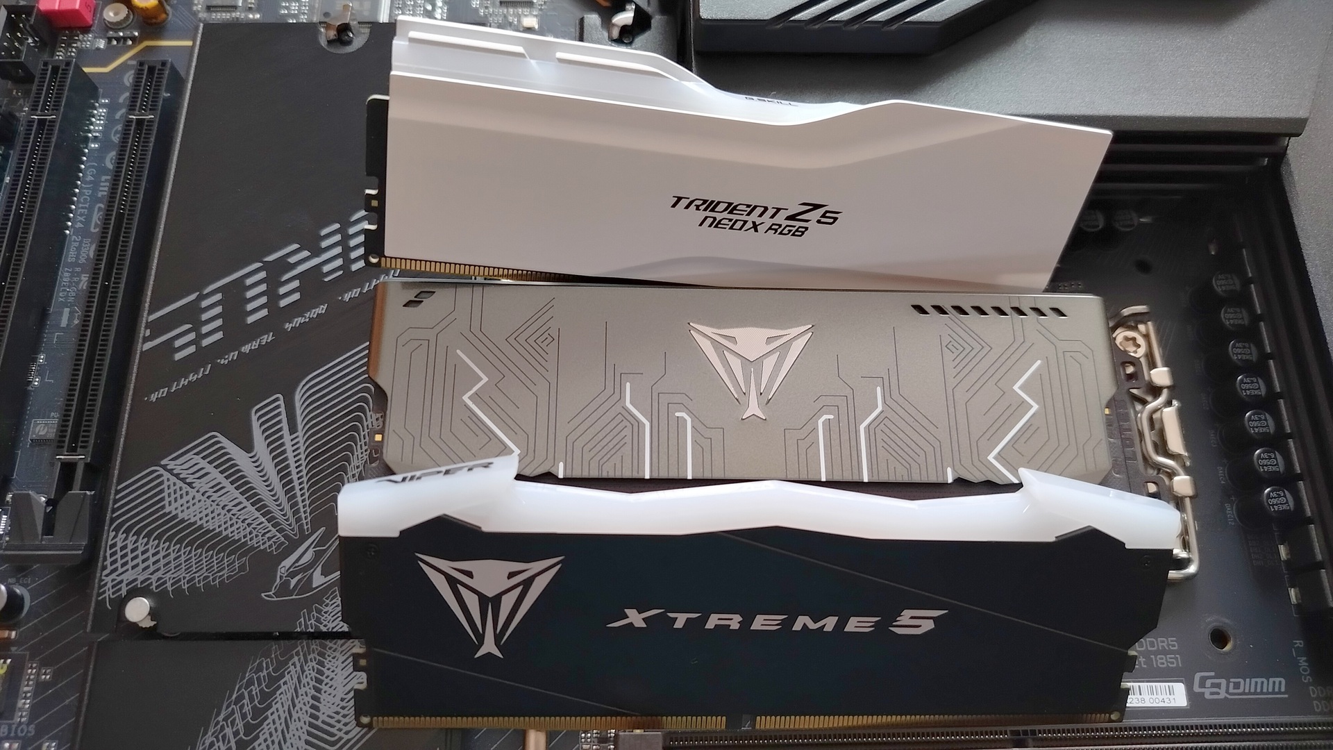

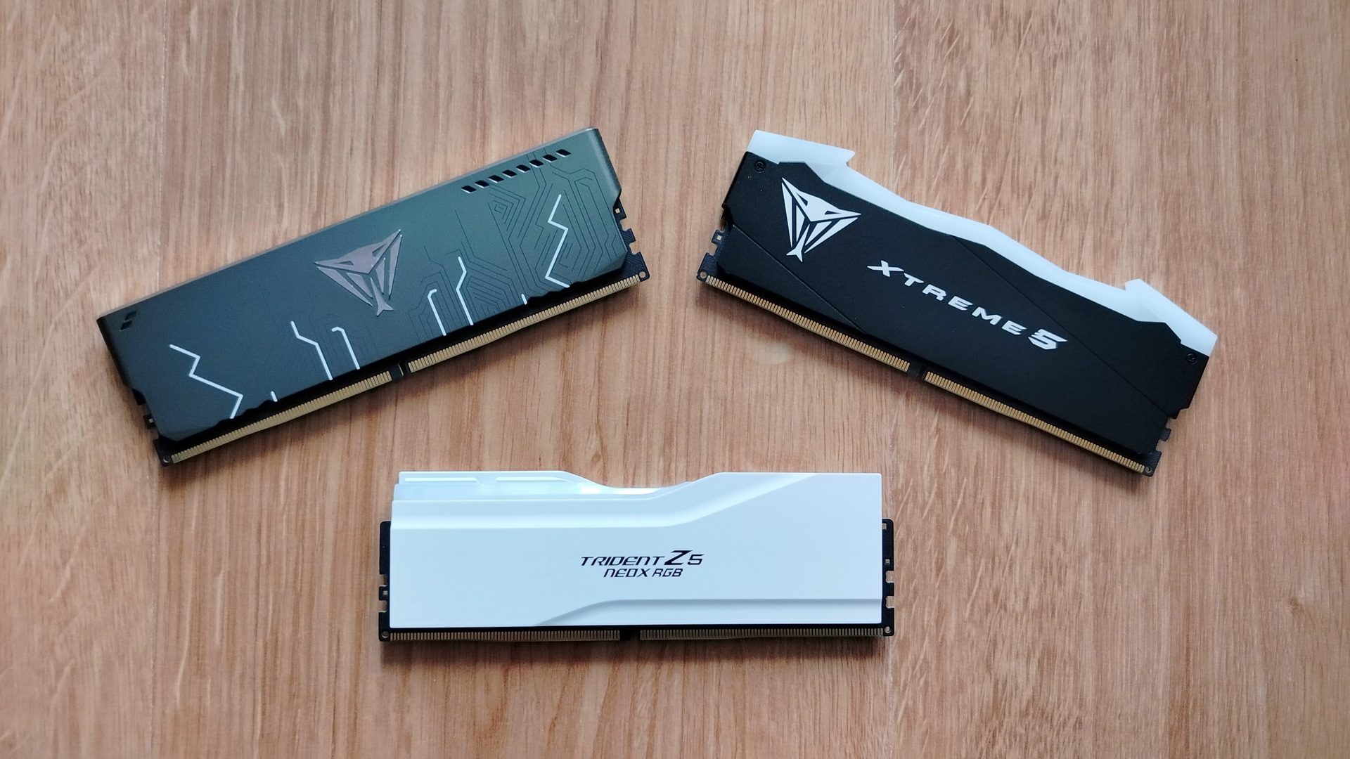

Z dzisiejszego testu dowiecie się, jak kości DDR5 firm Hynix, Micron i Samsung radzą sobie na platformie AM5, w zakresie możliwych do uzyskania timingów oraz maksymalnego stabilnego taktowania. Niniejszy materiał powstał dzięki temu, że w ostatnim czasie w moje ręce wpadły zestawy G.SKILL Trident Z5 NeoX RGB i Patriot Viper Steel 5 Infinite, na chipach odpowiednio Samsung B-die oraz Micron Rev. K, które na potrzeby tego tekstu zestawiłem z Viper Xtreme 5 na bazie Hynix A-die. Co do tego, że te ostatnie to najlepsze kości 16 Gb na rynku, nie ma żadnych wątpliwości, ale w obecnej sytuacji rynkowej to, o ile gorsze w rzeczywistych zastosowaniach są alternatywy, jest rzeczą ważną. Czasy, kiedy ceny DDR5 były tak niskie, iż można było do woli wybierać w portfolio producentów w poszukiwaniu zestawu na odpowiednich chipach, minęły bowiem może już bezpowrotnie. Teraz koszt pamięci jest tak wysoki, że zwyczajnie bierze się to, co można dostać za "względnie" sensowne pieniądze, w związku z czym warto wiedzieć, czy pewnych rodzajów układów należy unikać.

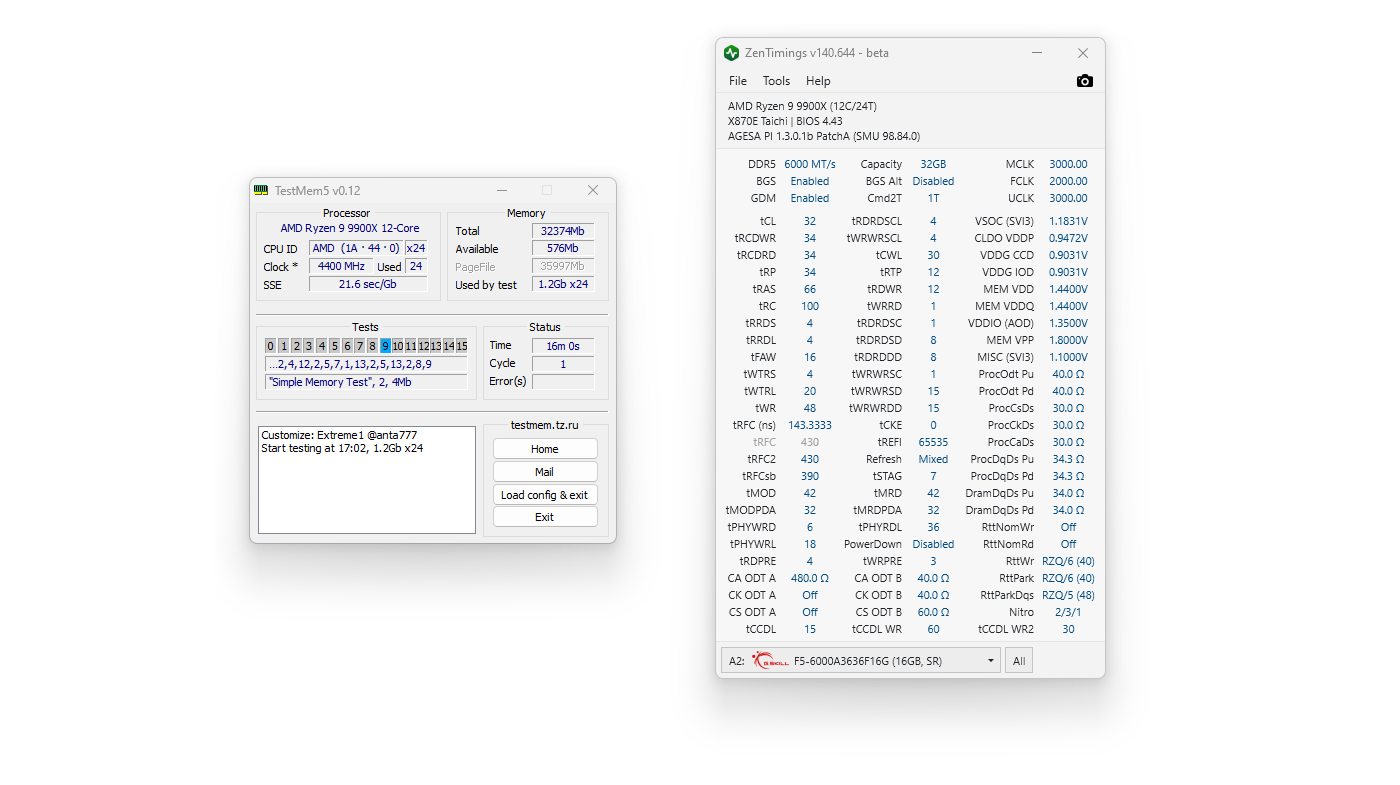

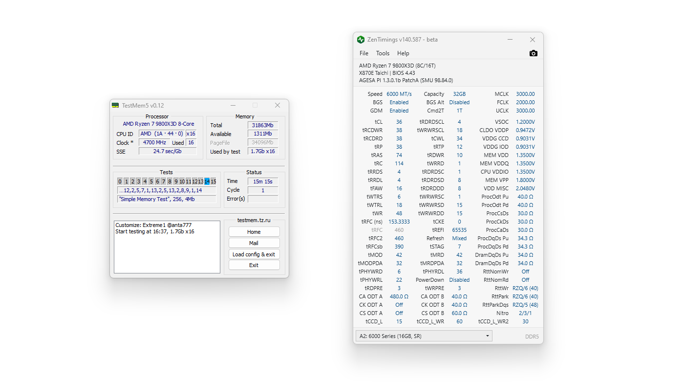

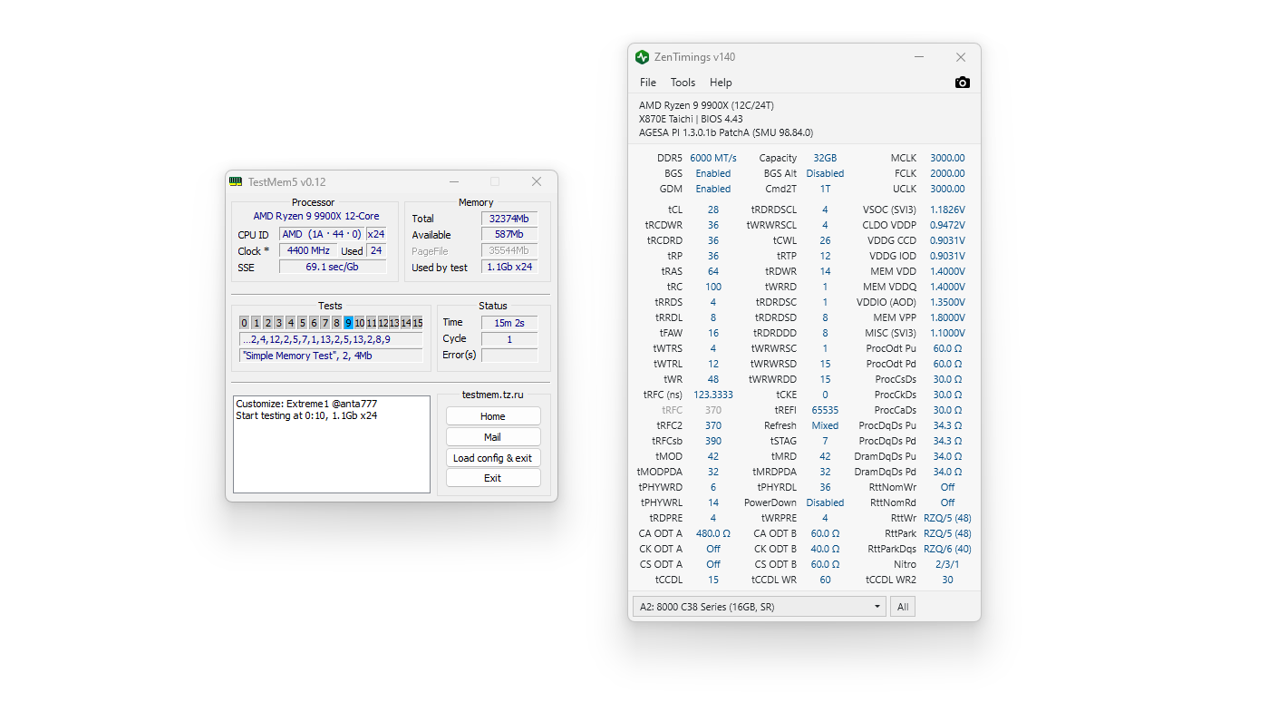

Testowanie potencjału układów przebiegło w dwóch etapach. Pierwszy to weryfikacja, jakie timingi da się uzyskać przy najpopularniejszym taktowaniu DDR5 na platformie AM5, tj. 6000 MT/s, określanym często jako złoty środek w przypadku serii Ryzen 7000 oraz 9000. W tej części testów kości Hynix A-die uzyskały wynik CL 28-36-36-64, Samsung B-die osiągnęły CL 32-34-34-66, a Micron Rev. K musiały zadowolić się parametrami CL 36-38-38-74. Mocno rozbieżne były również opóźnienia dalszych rzędów, bardzo ważne z punktu widzenia osiągów - wszystko znajdziecie na załączonych poniżej zrzutach ekranu. Drugim etapem było sprawdzenie maksymalnego stabilnego zegara pamięci, po przestawieniu kontrolera RAM w tryb asynchroniczny, gdzie po raz drugi pojawiły się znaczne różnice, jak możecie zobaczyć na poniższym wykresie.

W trakcie podkręcania kości zasilano napięciem 1,35-1,45 V, działały bez dodatkowego nawiewu, zaś do badania stabilności posłużył program TestMem5. Na potrzeby testów wydajności po podkręceniu zoptymalizowane zostały także opóźnienia dalszych rzędów, zgodnie z załączonym wcześniej zrzutem ekranu.
