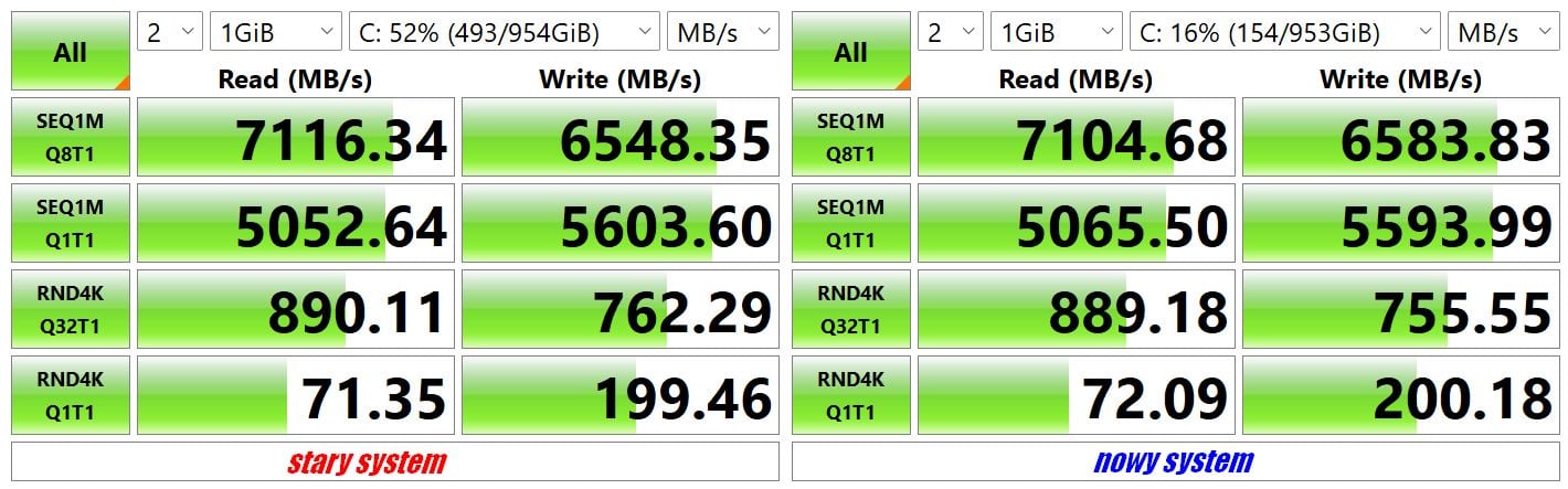

Na sam koniec sprawdziłem jeszcze wydajność dysku za pomocą nieśmiertelnego CrystalDiskMarka. Ponownie - różnice są homeopatyczne.
Porównanie osiągów SSD na starej i nowej instalacji Windows 11
