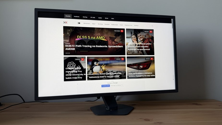

Pierwsze, co rzuciło się nam w oczy, kiedy monitor trafił już na biurko, to grube ramki wokół ekranu, przez co LG UltraGear 25G590B-B wygląda nieco oldschoolowo, mimo bardziej nowoczesnej podstawy czy podświetlanego loga na tylnym panelu, które zdradza gamingowy charakter monitora. Jeśli zaś chodzi o zastosowane tworzywa, to obudowa samego wyświetlacza, jak i ramię, wykonane są z twardego, wysokiej jakości plastiku, natomiast podstawa jest metalowa. Całość utrzymano zaś w charakterystycznym dla modeli UltraGear szarym kolorze wpadającym delikatnie w fiolet i z zamiłowaniem zbierającym odciski palców.
Generalnie producent postawił tym razem na dość oszczędną formę i nie znajdziemy tu agresywnych przetłoczeń czy przesadnie rozbudowanych elementów ozdobnych, choć nie zabrakło podświetlenia RGB na pleckach. Poszczególne elementy są dobrze spasowane i nie sprawiają wrażenia szczególnie budżetowych, ale z drugiej strony nie mamy też wrażenia obcowania z produktem premium, na co wskazywać może cena urządzenia. Konstrukcja nie ugina się nadmiernie pod naciskiem, a podczas normalnego użytkowania nie towarzyszą jej irytujące trzaski czy skrzypienie.
Na środku dolnej krawędzi znalazły się elementy sterujące. Do obsługi menu ekranowego służy niewielki 5-kierunkowy dżojstik, który jest zdecydowanie wygodniejszym rozwiązaniem niż klasyczne przyciski. Tutaj ograniczono je jedynie do funkcji Power. Warto też zwrócić uwagę na bardzo kompaktową podstawę (LG chwali się nawet, że ta jest o prawie połowę mniejsza niż w 25G550B). I rzeczywiście, w praktyce jest to bardzo istotna zaleta, bo pozwala zaoszczędzić sporo miejsca na biurku, co w przypadku stanowiska e-sportowego ma sporo sensu, ponieważ użytkownik może swobodniej operować myszką, szczególnie przy niskiej czułości sensora i szerokich ruchach ręką.
Również sam mechanizm regulacji wypada poprawnie. Użytkownik może dostosować wysokość położenia ekranu do 130 mm i co ciekawe, na ramieniu znajduje się nawet miarka. Ta ułatwia ustawienie konkretnej wysokości, co jest raczej rzadkością, ale wbrew pozorom może okazać się bardzo praktyczne dla e-sportowców, którzy potrafią ustawiać pozycję monitora z miarką w ręku. Oczywiście nie zabrakło również możliwości zmiany kąta pochylenia (-5 ~ 35°) czy obrotu na boki o aż 90°, ale nie ma piwotu, czyli możliwości przekręcenia ekranu do pozycji portretowej. Tutaj ratować można się jednak uchwytem VESA.
Zestaw złączy umieszczono z tyłu, ale nie równolegle do powierzchni ekranu, tylko prostopadle, co jest znacznie wygodniejszym rozwiązaniem pod względem dostępu. Wybór portów prezentuje się dość standardowo, bo do dyspozycji mamy dwa HDMI 2.1, jedno DisplayPort 2.1, jedno USB typu C (Upstream) oraz 4‑polowe wyjście słuchawkowe z obsługą DTS Headphone:X dla wirtualnego dźwięku przestrzennego (przy kompatybilnym sprzęcie). Pewnym rozczarowaniem może być brak nie tylko huba USB, ale też przełącznika KVM. Producent nie zdecydował się także na wbudowane głośniki, więc pod względem dodatkowego wyposażenia jest dość skromnie.
