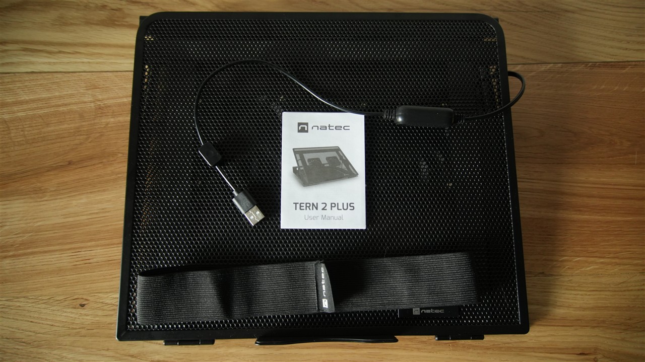

Zawartość opakowania
Oprócz krótkiej instrukcji w opakowaniu znajdziemy dwie rzeczy, przede wszystkim samą podstawkę z wentylatorami i elastyczny pasek, który pozwala zabezpieczyć ją podczas przenoszenia. Chodzi o to, żeby nie rozłożyła się w transporcie. Miło, że producent o czymś takim w ogóle pomyślał, choć prawdę mówiąc nie wiem, jak często rozwiązanie to będzie używane.

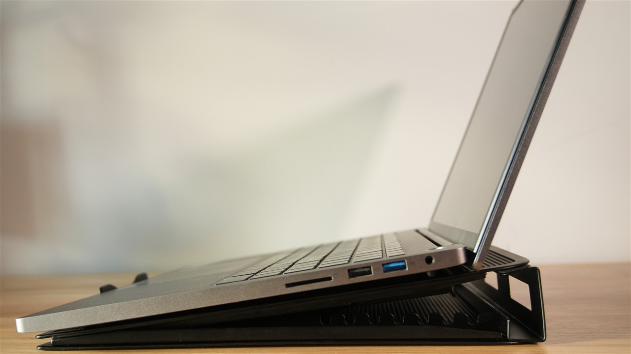

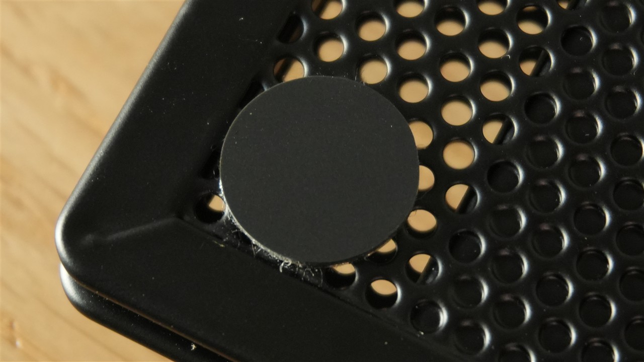

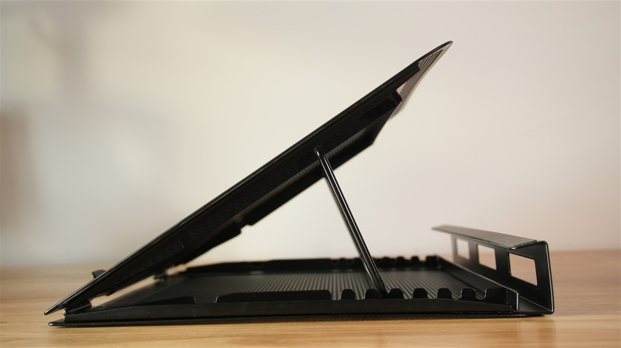

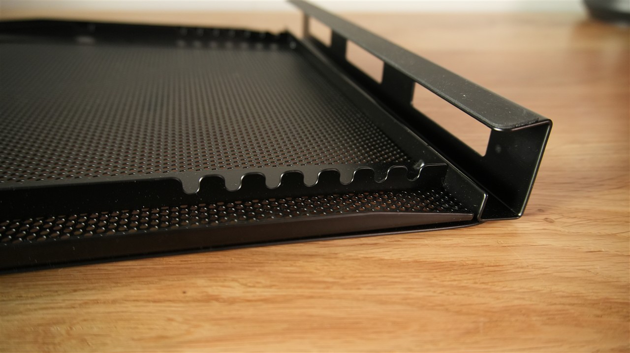

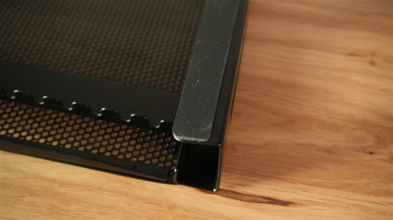

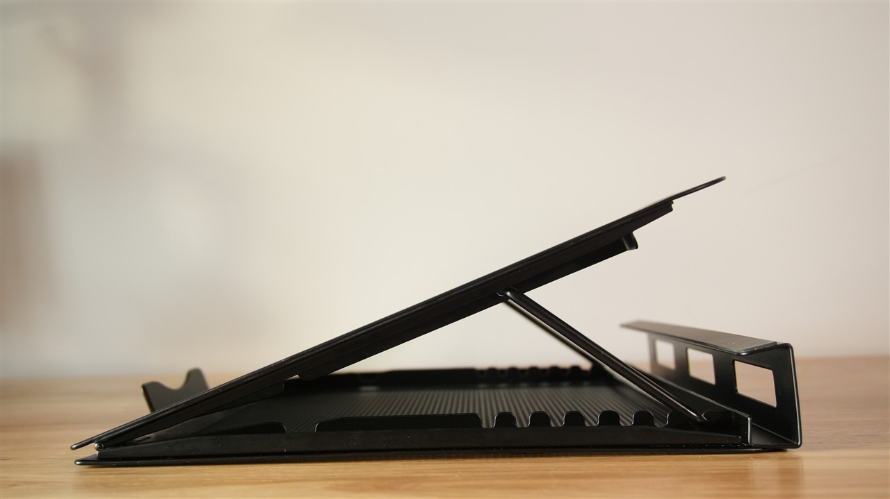

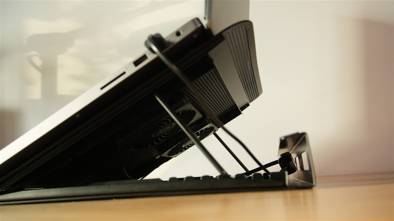

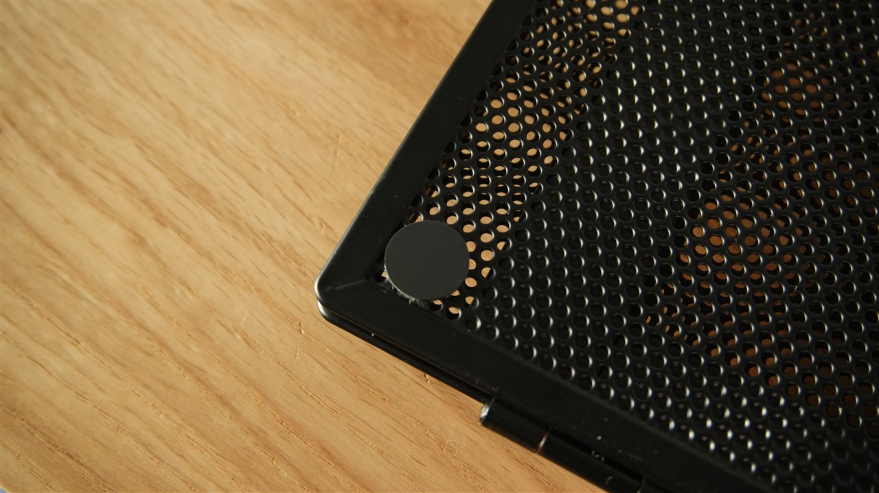

Zacznijmy od jakości materiałów. Podstawka Nateca została wykonana praktycznie w całości z metalu. Nie jest to zatem tani plastikowy produkt, który zaraz się rozleci. Znajdziemy tutaj również dwa gumowe paski - jeden na styku górnej i dolnej części podstawki i drugi w miejscu oparcia laptopa. Mamy także cztery gumowe nóżki na spodzie chroniące blat. Dzięki temu ryzyko porysowania czegokolwiek zostało w zasadzie wyeliminowane.

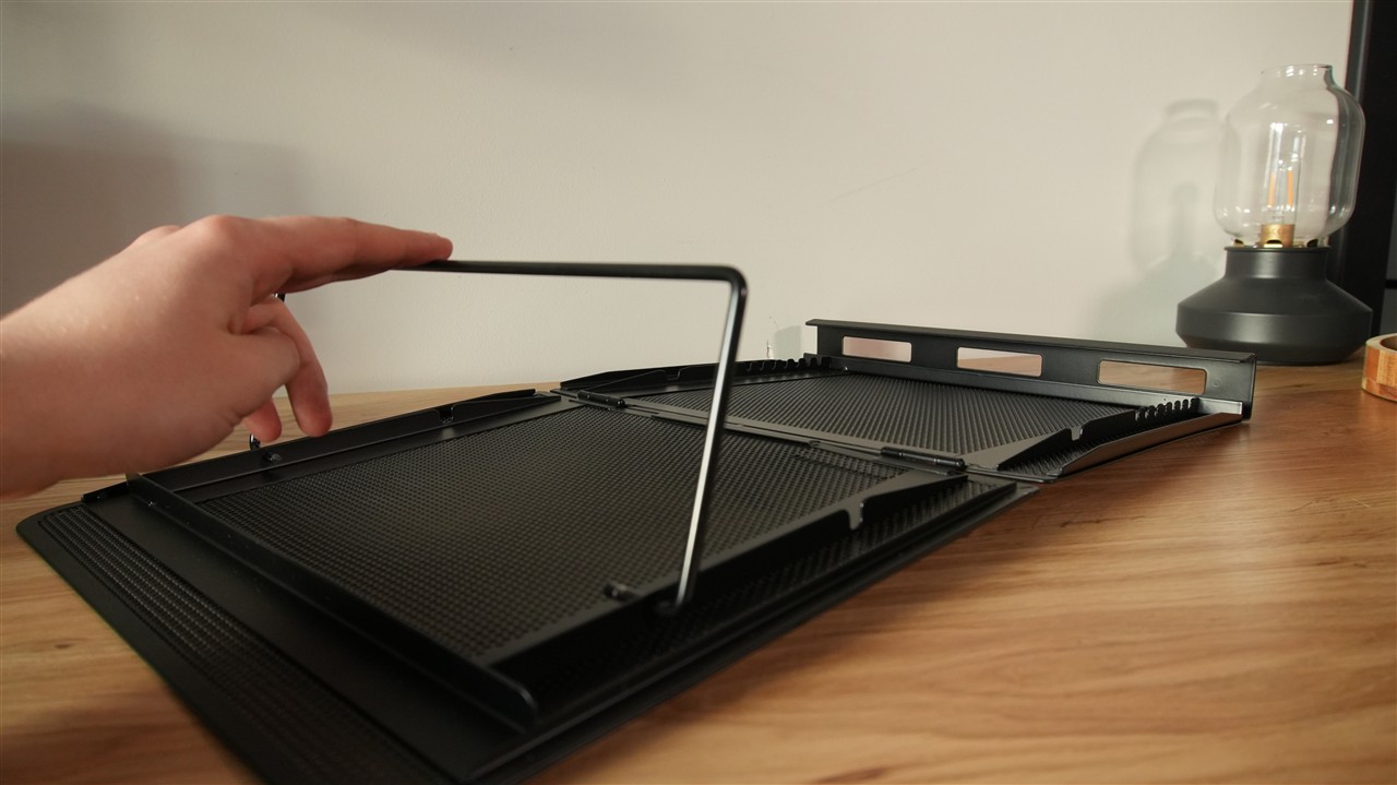

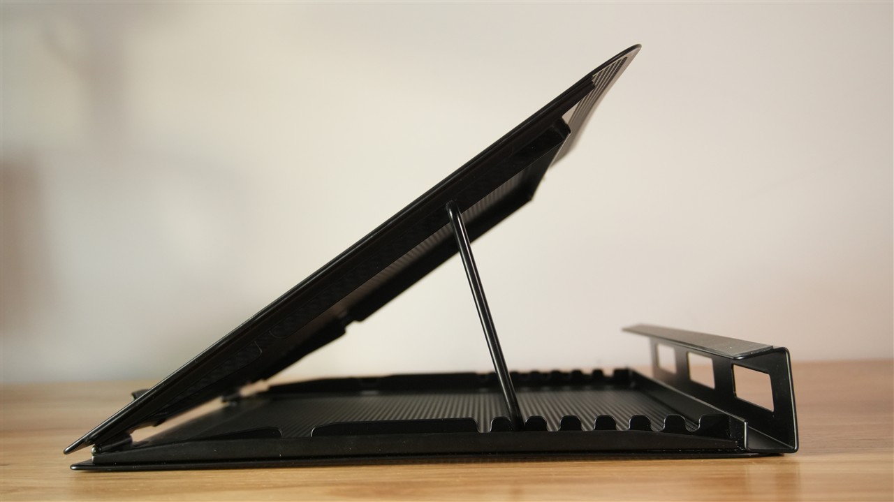

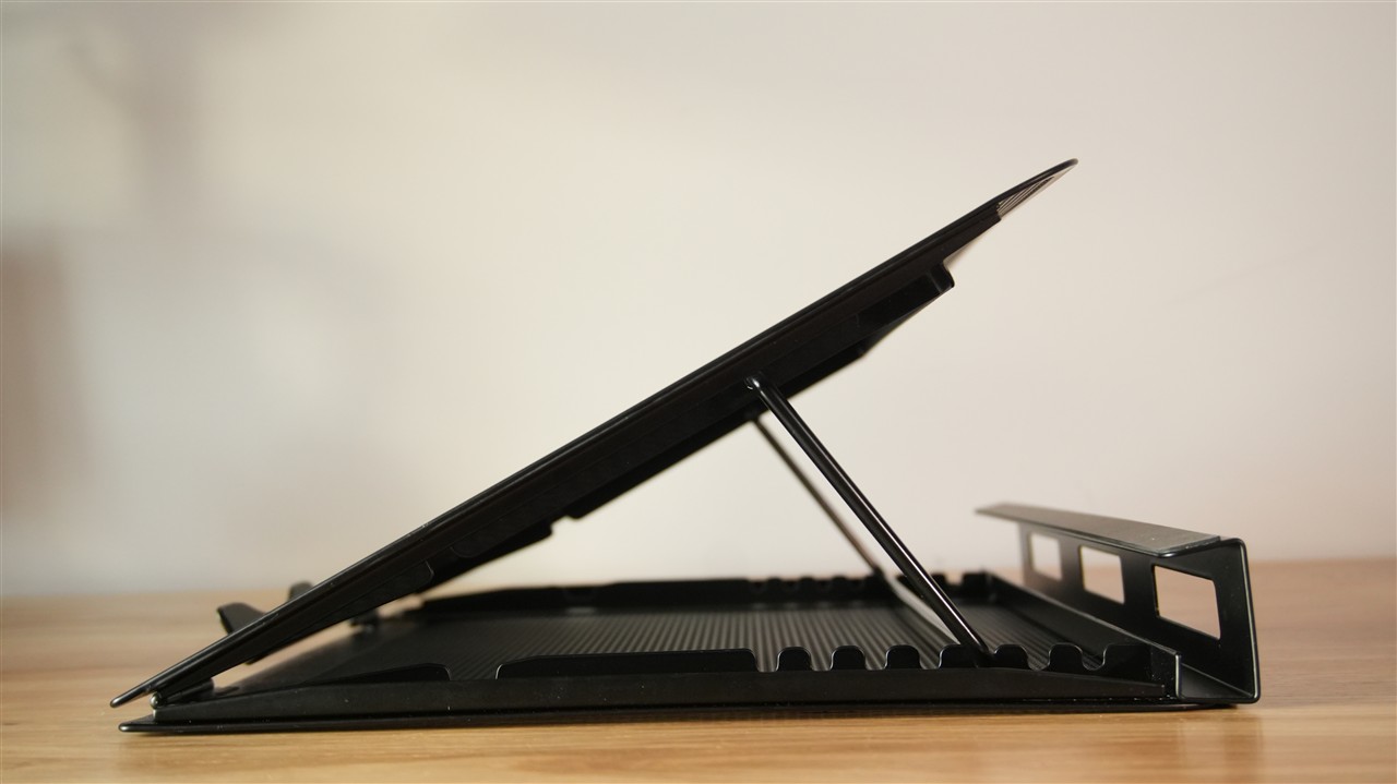

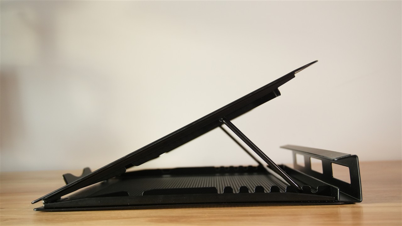

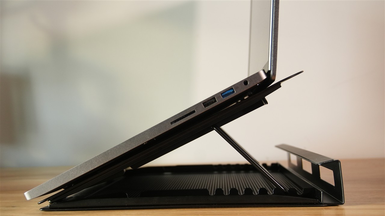

Dolna część podstawki posiada specjalne rowki, w które wpada podpórka. Łącznie mamy do dyspozycji osiem stopni regulacji - siedem za pomocą wspomnianych rowków plus pozycja leżąca (bez podpórki). Dodam tylko, że w pozycji leżącej laptop i tak będzie znacząco uniesiony nad powierzchnią blatu. Sama regulacja kąta nachylenia jest możliwa dzięki dwóm zawiasom, które chodzą bardzo delikatnie i płynnie.
Regulacja kąta nachylenia | Przewiń galerię

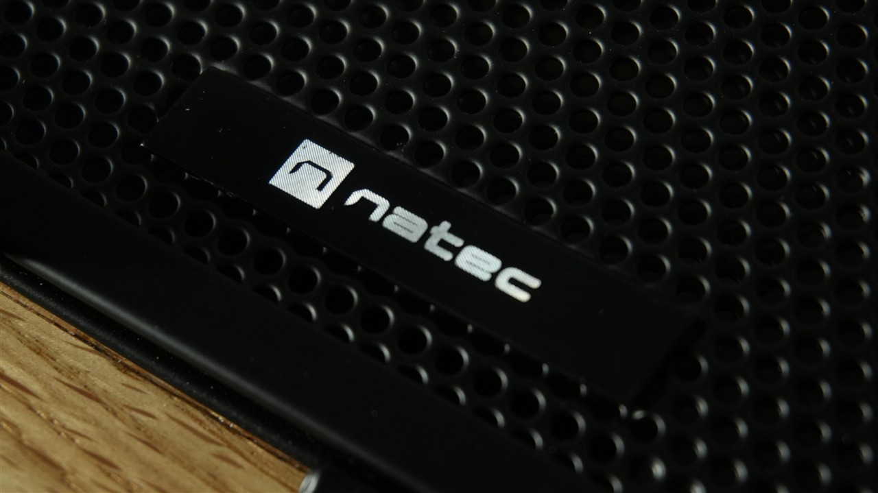

Jeśli chodzi o wygląd, to zwyczajnie jest on poprawny. Wszystko utrzymano w czerni, a jedyny element estetyczny to logo Nateca w prawej dolnej części. Jeśli miałbym podsumować tę sekcję jednym zdaniem, to powiedziałbym, że całościowo podstawka sprawia wrażenie solidnego produktu, a nie taniego plastikowego gadżetu, który prędko wyląduje w koszu.

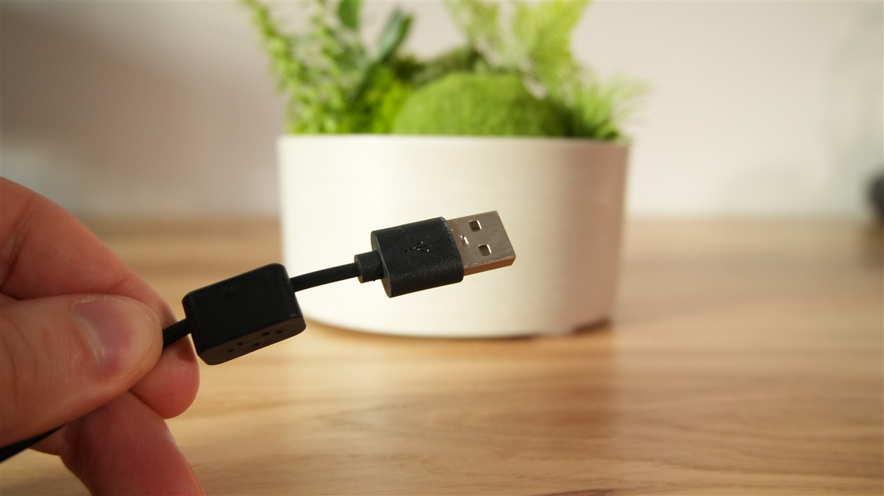

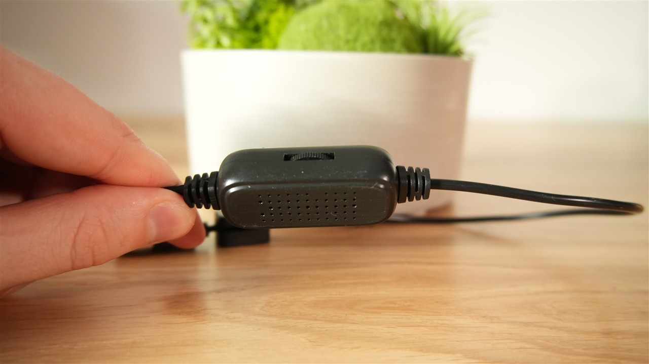

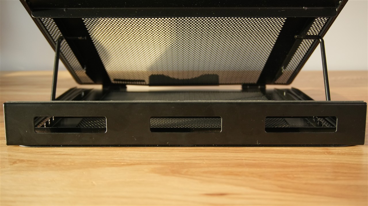

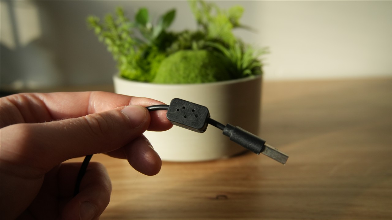

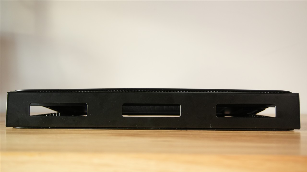

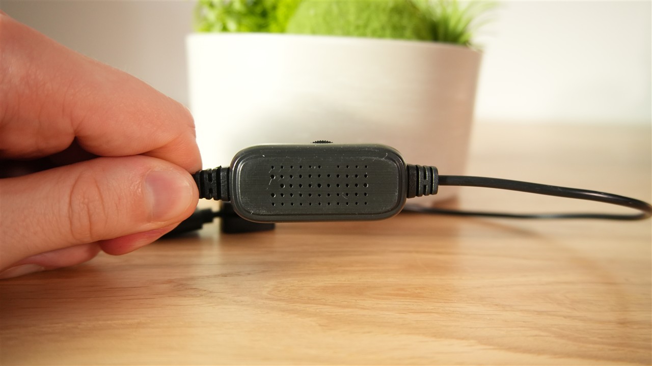

Według zapewnień Nateca podstawka jest kompatybilna z laptopami o przekątnej do 17,3 cala. Do działania wentylatorów potrzeba natomiast jednego wolnego złącza USB-A. Warto w tym miejscu dodać, że lokalizacja tego portu nie ma większego znaczenia. Przewód można wyprowadzić zarówno z lewej, jak i z prawej strony podstawki , a także z tyłu dzięki dedykowanym otworom. Dodatkowym bajerem jest umieszczenie na przewodzie USB dwóch magnesów, dzięki którym możemy poprowadzić przewód jak chcemy, a następnie w praktycznie dowolnym miejscu go przyczepić. Jedyne, do czego bym się tu doczepił, to siła magnesów oraz ich liczba . Super, że coś takiego jest, ale przydałyby się jeszcze ze dwa takie magnesy, najlepiej silniejsze.

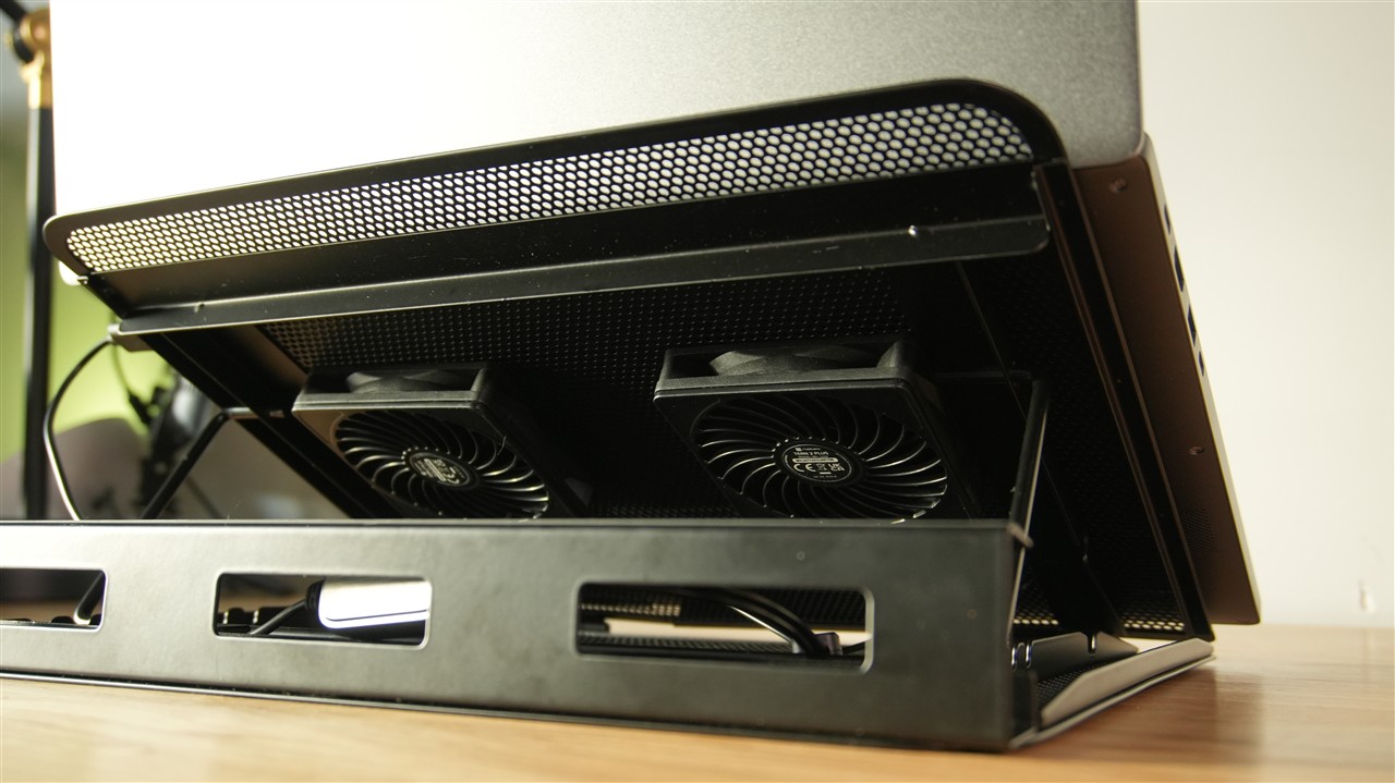

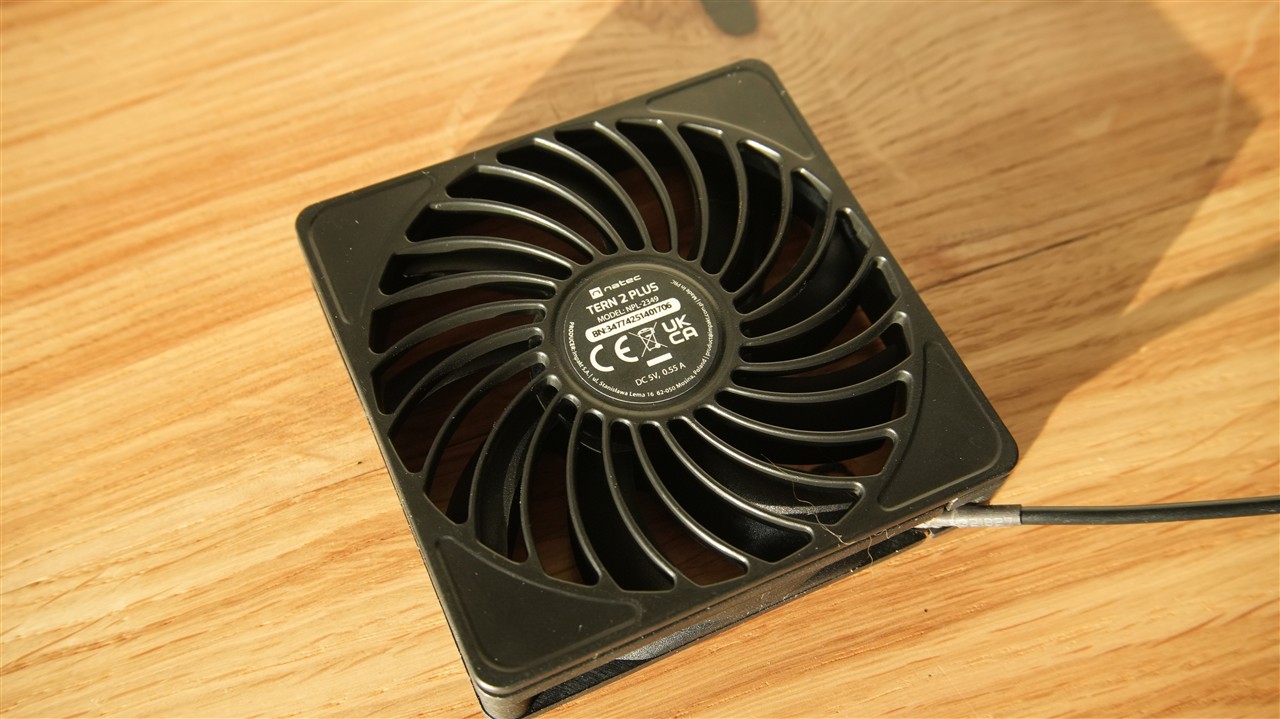

Wentylatory

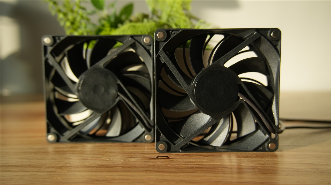

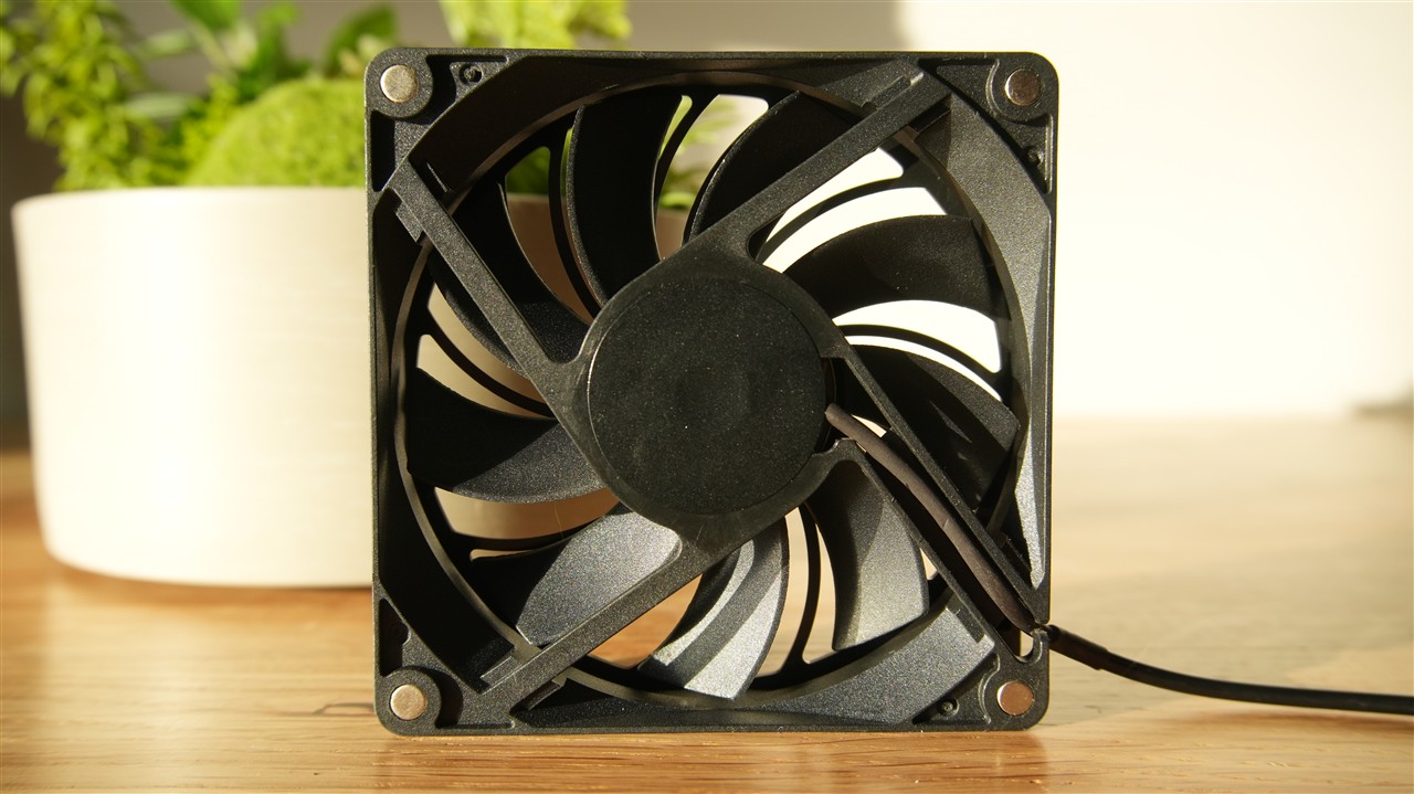

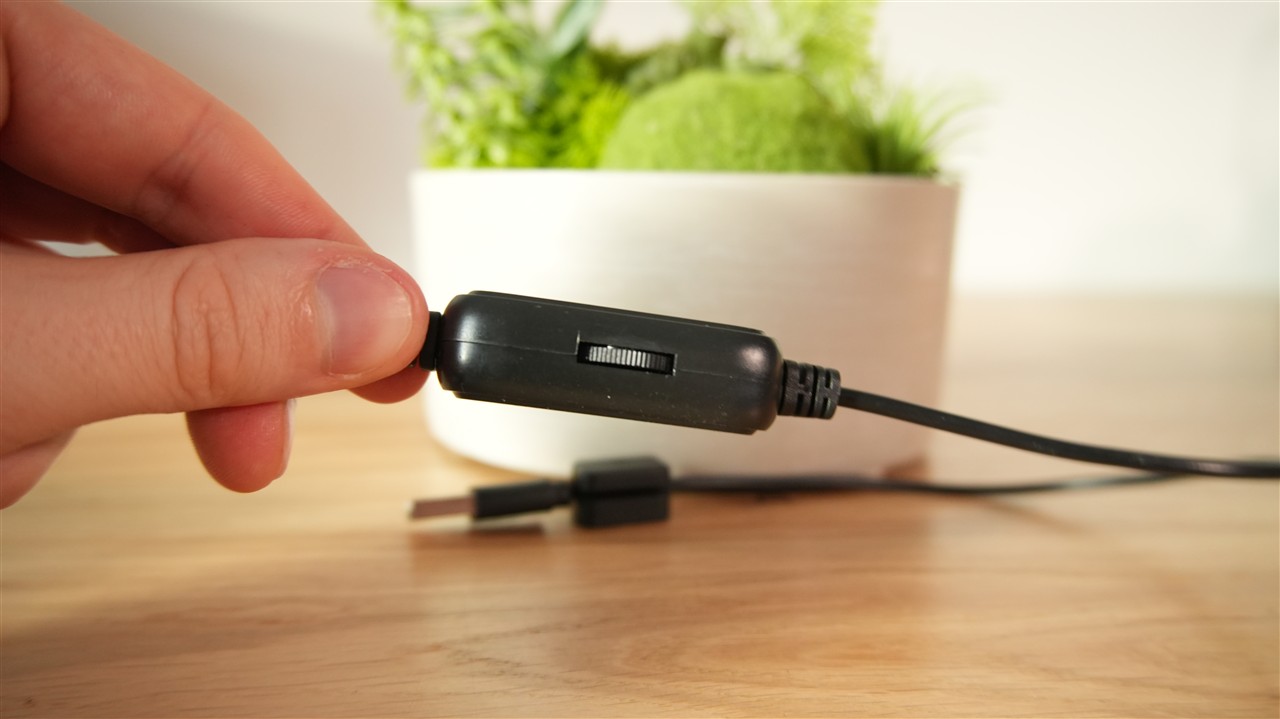

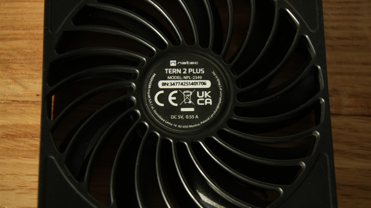

Kluczową częścią podstawki Tern 2 Plus jest para wentylatorów o średnicy 80 mm, które oparto na łożyskach ślizgowych. Według specyfikacji działają z prędkością w zakresie 1690-2164 RPM (+/- 10%). Jako że zasilanie odbywa się za pomocą złącza USB, to napięcie ich pracy wynosi 5 V. Dodajmy jeszcze, że według tego, co podaje producent, przepływ powietrza to 30 CFM.
Każdy wentylator posiada 9 łopatek, a mocowanie do podstawy jest realizowane za pomocą czterech magnesów umieszczonych w rogach. Prawdę mówiąc to chyba najlepsze rozwiązanie, bo pozwala ustawić wentylatory tak, żeby faktycznie dmuchały w otwory wentylacyjne laptopa. Co prawda nie umieścimy ich w dowolnym miejscu ze względu na elementy konstrukcyjne, ale sam obszar, w którym można je przyczepiać, jest naprawdę spory, co widać na zdjęciu.

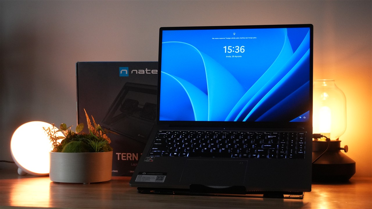

Pora odpowiedzieć na najważniejsze pytanie, czy taka podstawka w ogóle ma sens? Najpierw opiszmy zasady testów. W pomiarach został wykorzystany 16-calowy laptop Blackview GamiBook 8. To model do pracy, nie do gier, o czym świadczy przede wszystkim brak dedykowanej karty graficznej. Jego specyfikację znajdziecie poniżej:
| Specyfikacja Blackview GamiBook 8 | |
| Ekran | 16'' Full HD+ (1920 × 1200 pikseli) 165 Hz IPS |
| Procesor | AMD Ryzen 7 7735HS |
| Pamięć RAM | 16 GB DDR5-4800 |
| Grafika | AMD Radeon 680M (iGPU) |
| Nośniki | 512 GB SSD M.2 PCie 3.0 |
| Łączność | Wi-Fi 6, BT v5.2 |
| Bateria | 57 Wh |
| Wymiary | 36 x 24,3 x 1,9 cm |
| Waga | ok. 1,8 kg |

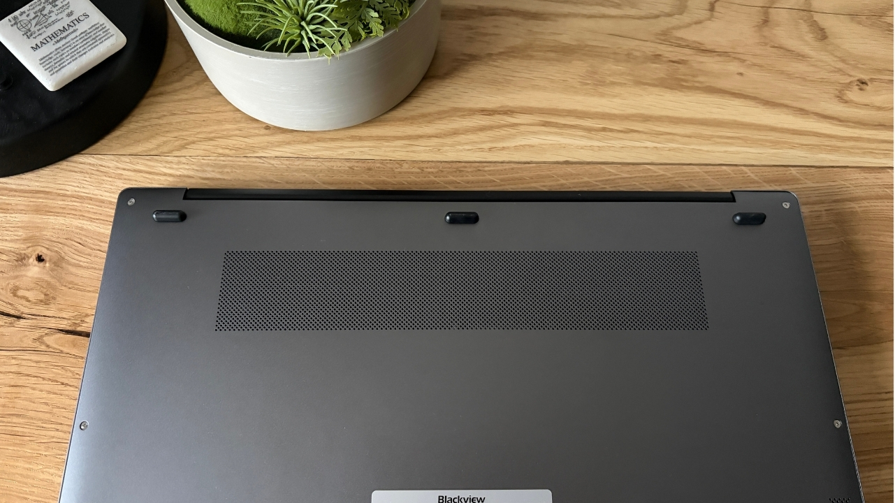

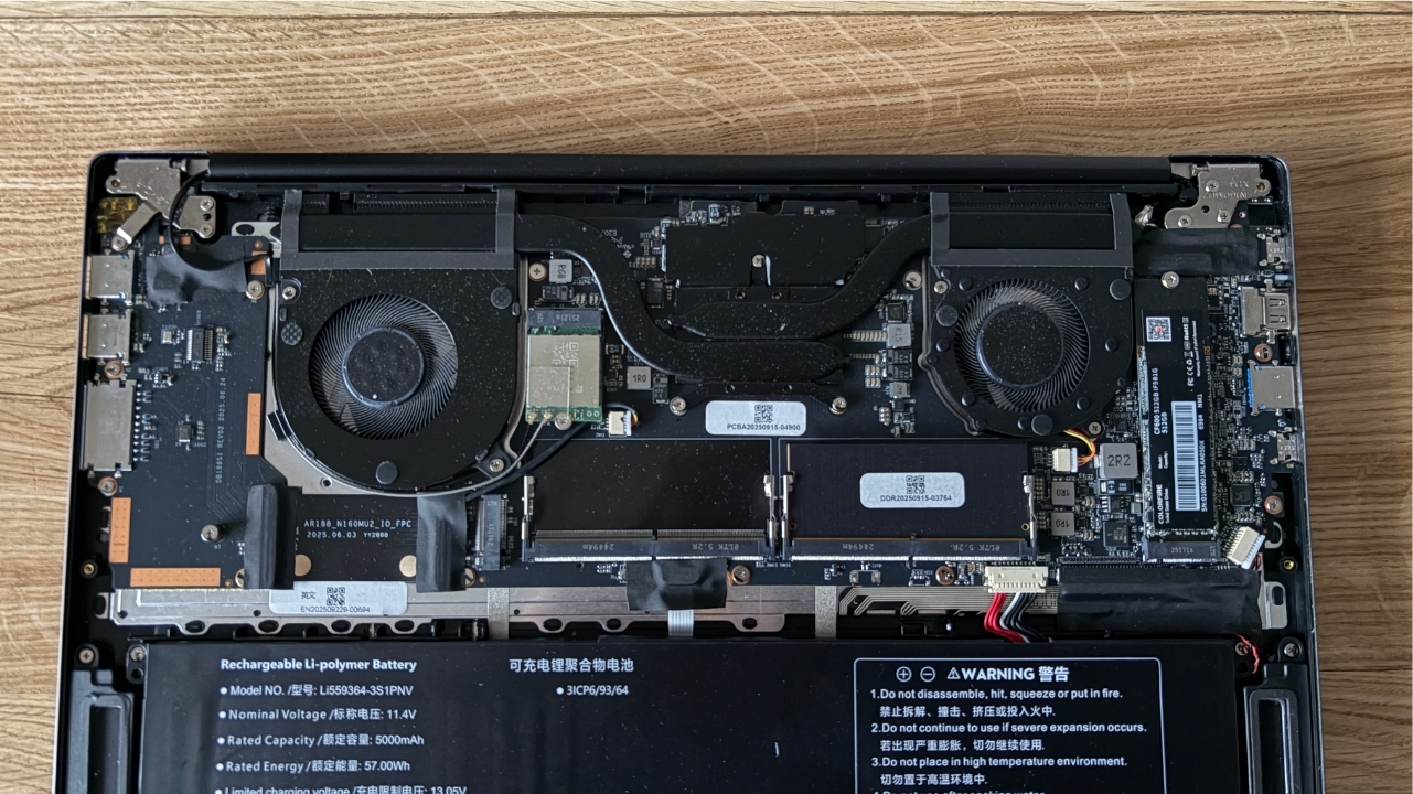

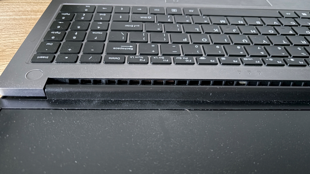

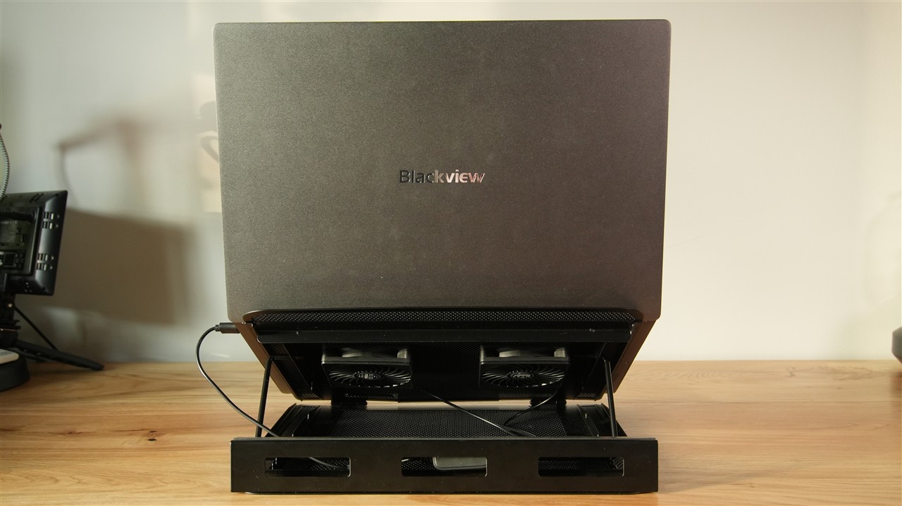

W teście podstawki ważną rolę odgrywa także układ chłodzenia samego laptopa. Dlatego rozebraliśmy nasz testowy egzemplarz, żebyście mogli spojrzeć, jak producent zadbał o odprowadzanie ciepła. Zwróćcie też proszę uwagę na otwory wentylacyjne. Mamy tutaj tylko jeden pasek z otworami na spodzie i niewielkie wyloty pod ekranem.

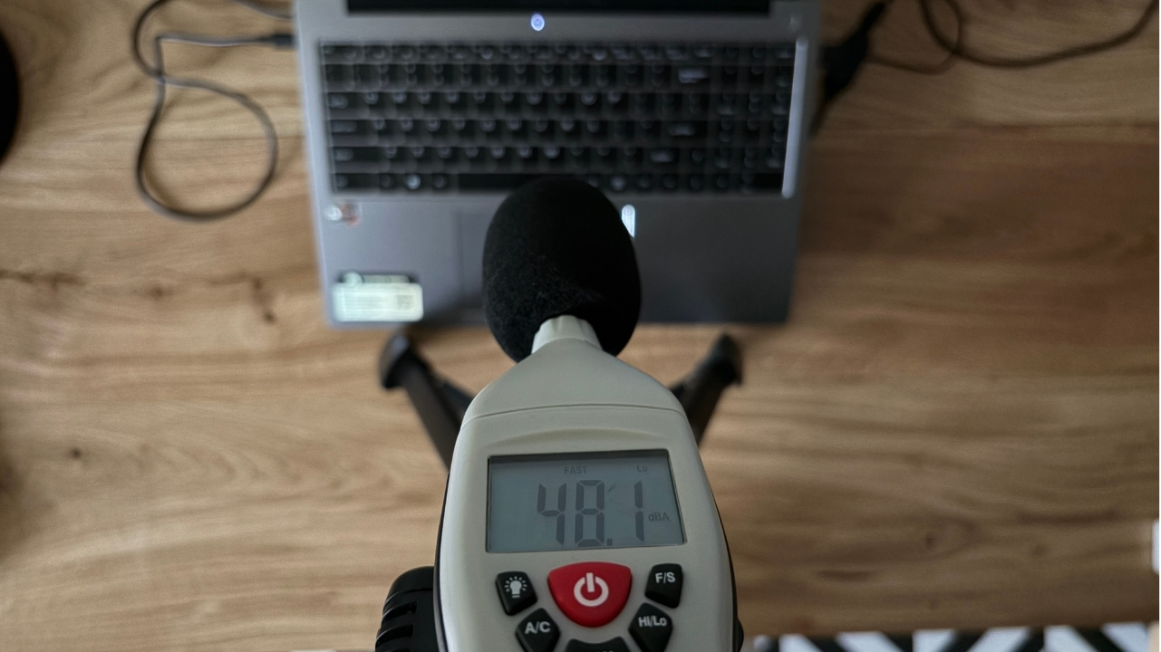

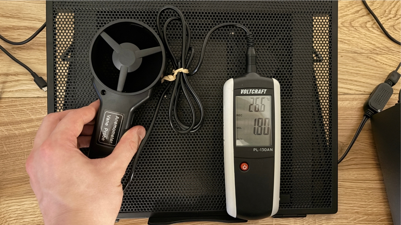

Oprócz pomiarów temperatur na procesorze i zintegrowanym GPU mierzyliśmy poziom hałasu za pomocą decybelomierza Voltcraft SL-200 oraz prędkość powietrza przy pomocy anemometru Voltcraft PL-130 AN. Temperatura otoczenia w trakcie pomiarów wynosiła około 24-25 stopni Celsjusza. Wartości podawane na wykresach to delta, czyli temperatury zarejestrowane na podzespołach pomniejszone o temperaturę otoczenia. W trakcie testów podstawka została ustawiona na siódmy tryb regulacji wysokości (najniższy z użyciem podpórki). Wentylatory były natomiast ustawione tak, by dmuchały w otwory obudowy laptopa skrajnie po prawej i lewej stronie. Pomiar bez podstawki odbywał się z kolei na płaskim drewnianym blacie.
Poziom generowanego hałasu był rejestrowany w trakcie pełnego obciążenia, kiedy wentylatory wewnątrz laptopa obracały się z wysoką prędkością (sterowanie automatyczne). Pomiar był dokonywany z odległości około 38 cm centymetrów od klawiatury laptopa z decybelomierzem skierowanym w jego stronę i ustawionym na wysokości mającej symulować poziom uszu pracującego na laptopie użytkownika.

Sprawdziliśmy także, jak zmienia się prędkość powietrza wydmuchiwanego przez wentylatory podstawki w kierunku laptopa. Nie mierzyliśmy samego przepływu powietrza, bo w przypadku takiego rozwiązania liczy się głównie pęd powietrza, który pozwoli mu przebić się przez wszystkie bariery na drodze i trafić otworami wentylacyjnymi do wnętrza laptopa. Poniżej znajdują się wykresy prędkości w metrach na sekundkę z anemometru.

Poziom hałasu w przypadku podstawki chłodzącej jest dość specyficzną kwestią. Bo to jak ogólnie głośno będzie zależy w znacznym stopniu od samego laptopa. Model, którego użyliśmy do testów, pod obciążeniem generował 48 dBA. Uruchomienie wentylatorów na minimum poskutkowało wzrostem hałasu o zaledwie 0,1 dBA (to mieści się w skali błędu). Dopiero od średniego poziomu obrotów wentylatorów podstawki można mówić o znaczącej zmianie, bo na 48,9 dBA. Tutaj nie ma już mowy o błędzie. Przy ustawieniu pokrętła na maksimum hałas wzrósł do 49,8 dBA - zauważalnie więcej względem samego laptopa, ale wciąż nie jakoś drastycznie. To, czy zestaw z podstawką uznacie za głośny, będzie zależeć od waszego laptopa. Dlatego żebyście mieli lepszy obraz sytuacji przeprowadziliśmy dodatkowo testy kultury pracy samej podstawki, bez laptopa.

- Mogli dać więcej magnesów na kablu
- Magnesy mogłyby być mocniejsze
