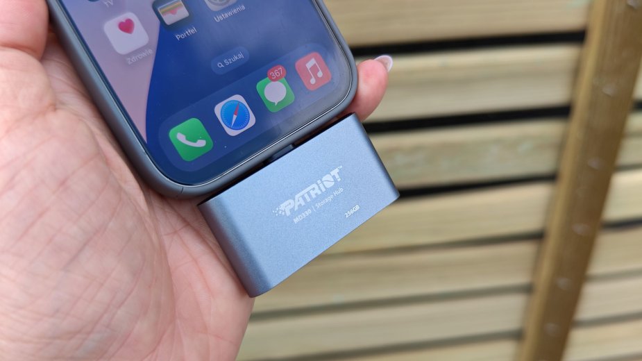

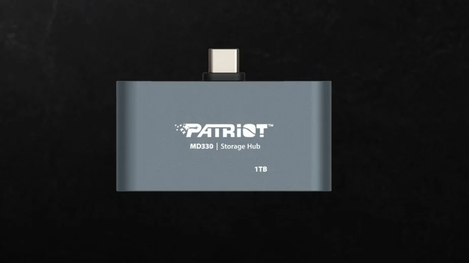

Samo urządzenie jest naprawdę niewielkie, bo mierzy tylko 39 × 59 × 12 mm, a do tego bardzo lekkie, gdyż waży zaledwie 21 gramów. Oznacza to, że bardzo łatwo  można je ze sobą wszędzie zabrać, bo bez problemu zmieści się choćby w kieszeni, a nie będzie też stanowić praktycznie żadnego obciążenia. To dość istotna kwestia w tego typu gadżetach.
Obudowa Patriot MD330 Storage Hub wykonana jest aluminium, a przynajmniej jej zasadnicza część w stalowym kolorze. To sprawia, że konstrukcja, choć niezwykle lekka, sprawia wrażenie solidnej, przez co nie mamy wrażenia, że rozpadnie się na kilka części przy pierwszym lepszym upadku. Producent zdecydował się też na zaokrąglone boki, dzięki czemu sprzęt nie tylko prezentuje się ciekawiej niż typowe prostopadłościenne kostki, ale i lepiej leży w dłoni.

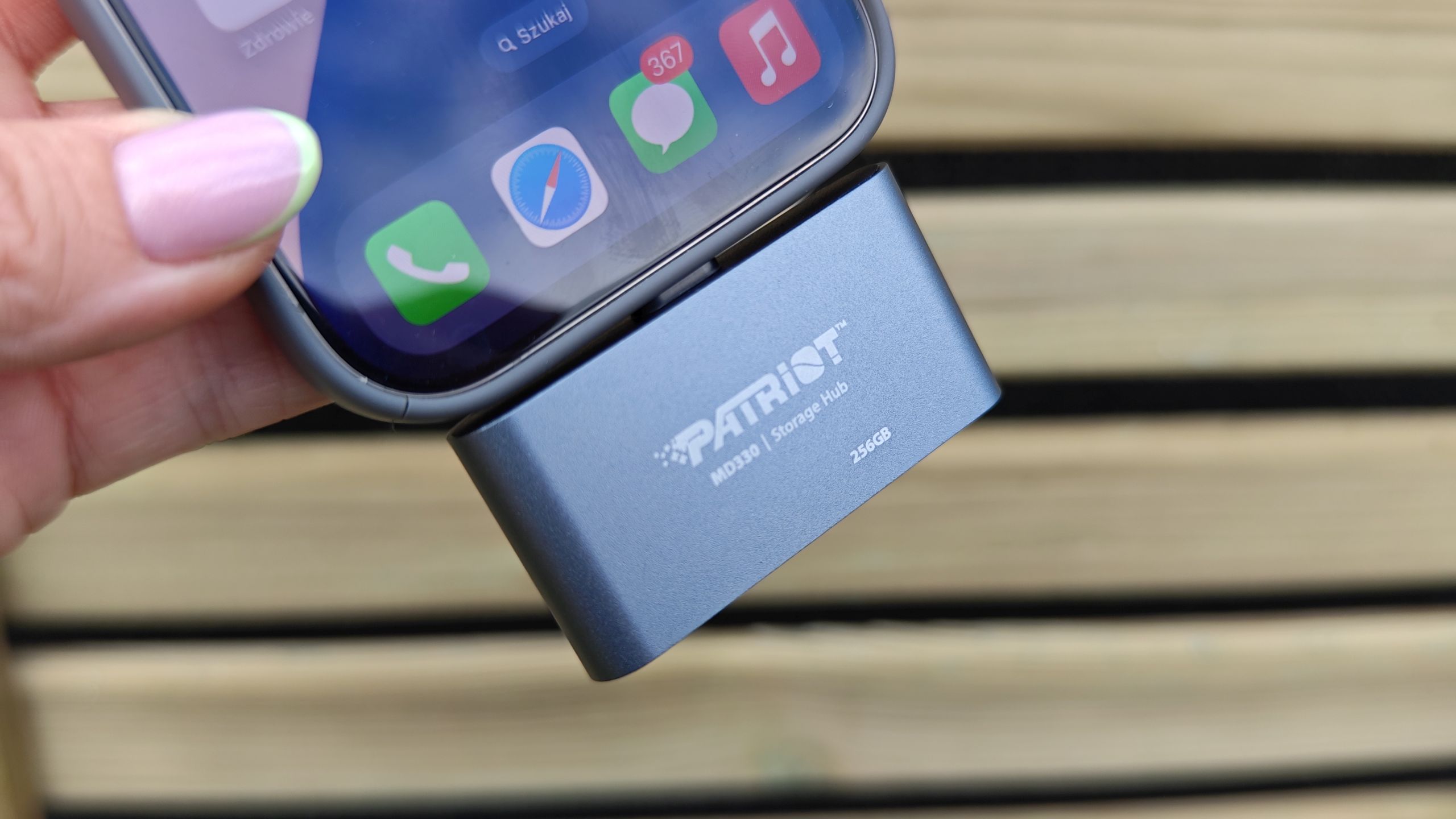

Generalnie jakość wykonania, spasowania elementów i zastosowanych materiałów zasługuje na pochwały, a jedyne czego można się tu przyczepić, to lekka chybotliwość po wpięciu MD330 do gniazda USB. Wynika to z faktu, że zastosowane złącze jest nieco dłuższe od standardowego, ale niesie to ze sobą także pewną dość istotną zaletę, a mianowicie możliwość podpięcia urządzenia do smartfona nawet w naprawdę grubym etui.

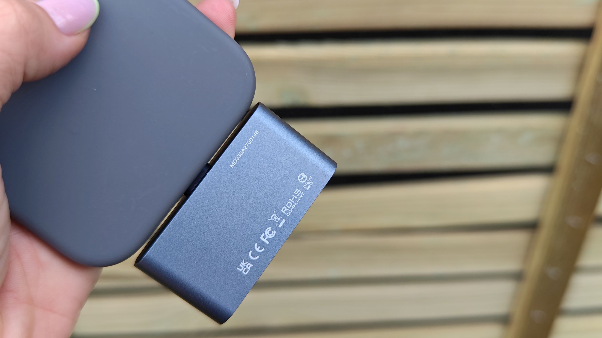

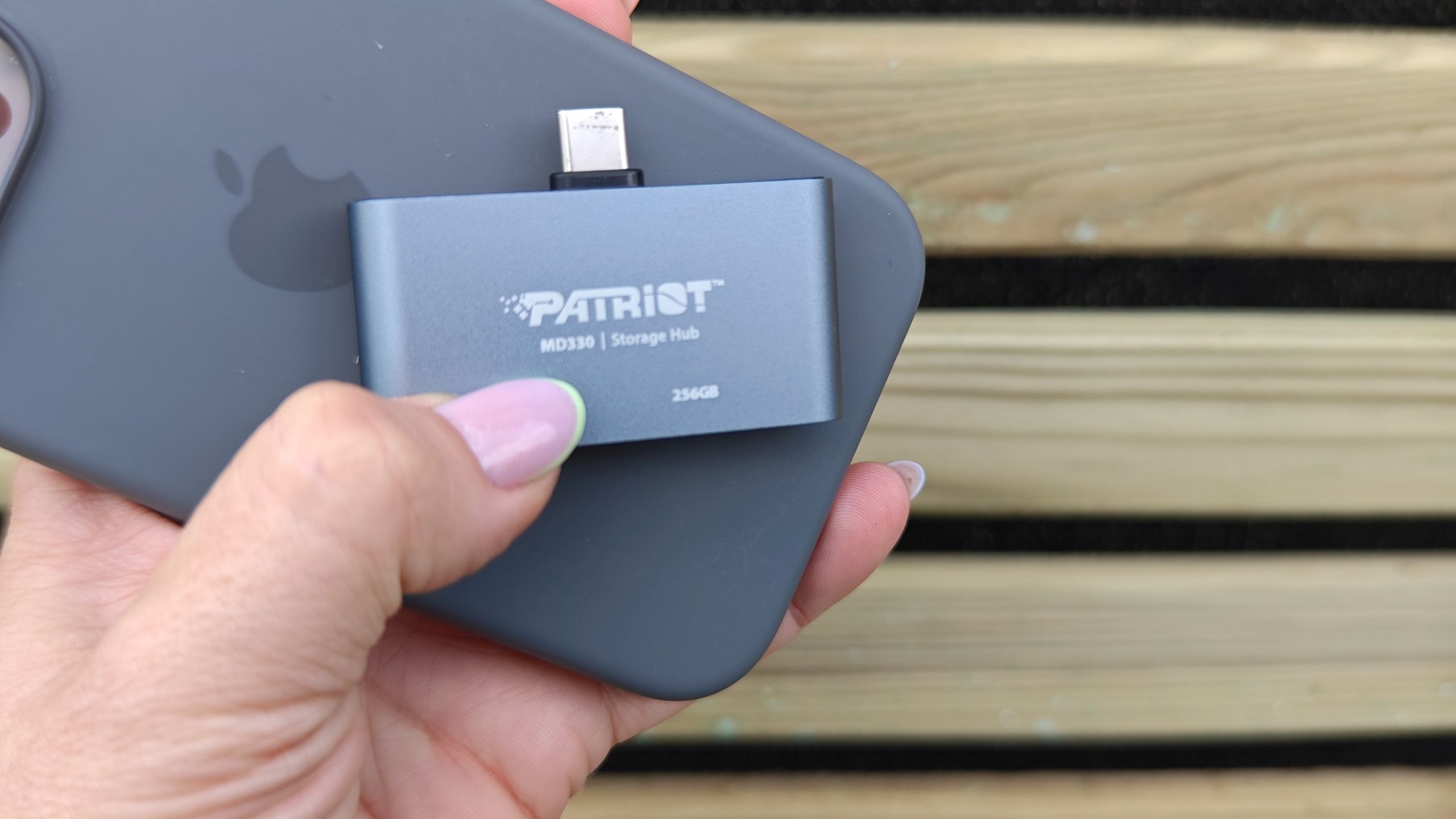

W spodniej części Patriot MD330 Storage Hub umieszczono dwa złącza, czyli HDMI i USB typu C. Po drugiej stronie zaś znajduje się wtyczka USB typu C zintegrowana z obudową, dzięki czemu nie musimy stosować żadnych dodatkowych kabli, podłączając sprzęt do telefonu (czy dowolnego innego urządzenia. Całość działa na zasadzie Plug-and-Play, co jest bardzo wygodne, bo nie zmusza nas do instalowania żadnych sterowników. Jeśli zaś chodzi o obsługiwane systemy operacyjne, to do wyboru mamy: iOS, iPadOS, Android, Windows, macOS, i Chrome OS. Urządzenie obsługuje też Nintendo Switch czy Steam Deck.

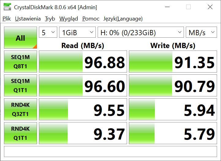

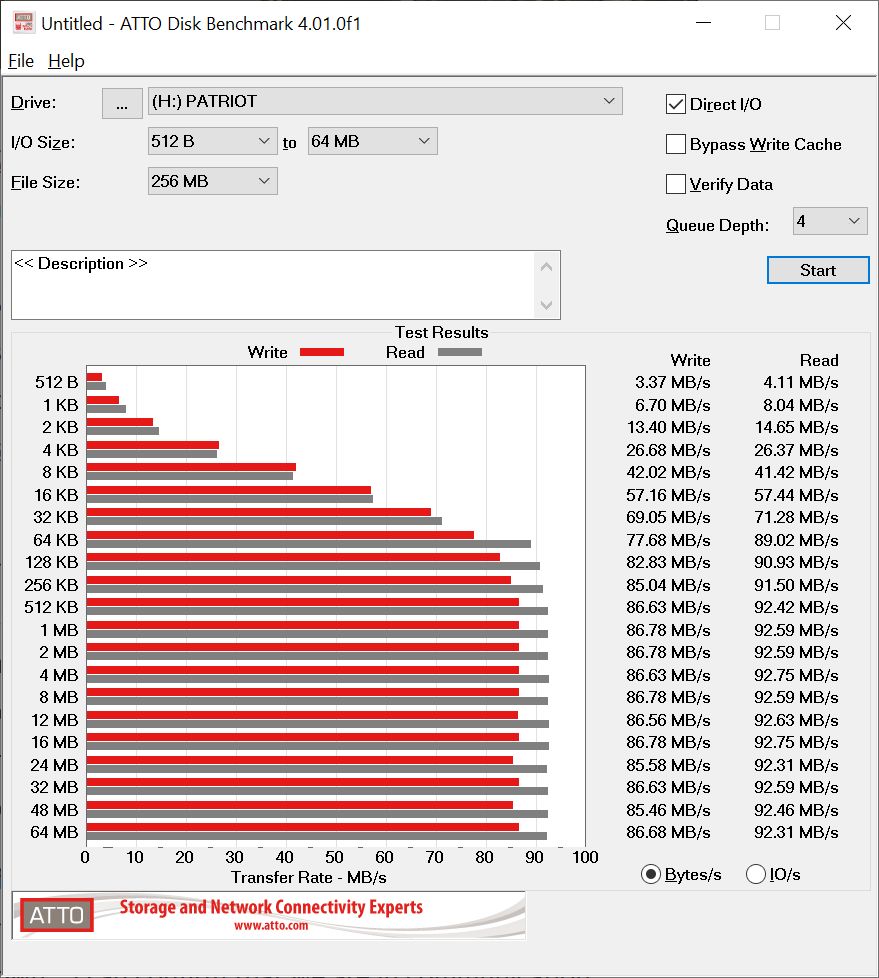

Tu dochodzimy zaś do wbudowanej pamięci wewnętrznej nowego akcesorium od Patriot i to chyba największe rozczarowanie w tym przypadku, bo spodziewaliśmy się zastosowania prędkości typowych dla standardu USB 3.2 Gen2 (albo nawet x2), tymczasem benchmarki wskazują na 10-krotnie wolniejsze transfery, rzędu 100 MB/s dla odczytu i zapisu sekwencyjnego. Prędkości w losowych transferach też wypadają bardzo blado, zresztą spójrzcie sami na poniższe rezultaty:

Do tego Patriot MD330 Storage Hub jest bardzo lekki i niewielki, więc łatwo wszędzie go ze sobą zabrać, a obudowa wykonana z metalu zapewnia odpowiednią ochronę. Stylistycznie sprzęt również prezentuje się niczego sobie, a funkcjonalność Plug-and-Play sprawia, że jest bardzo prosty w obsłudze i nie wymaga od nas żadnych dodatkowych kroków. W gruncie rzeczy wystarczy go podpiąć i jest gotowy do działania. Żeby nie było jednak za słodko, trzeba uczciwie przyznać, że wydajność wbudowanej pamięci mocno rozczarowuje, bo mówimy o prędkościach sekwencyjnych na poziomie przeciętnego pendrive'a i przydałoby się choćby wykorzystanie potencjału zastosowanego tu USB 3.1 Gen1, tymczasem jest znacznie wolniej. Nie zmienia to jednak faktu, że MD330 naprawdę dobrze sprawdza się w praktyce, a cena rzędu 209 zł za 256 GB wariant także nie jest wygórowana jak na tego typu gadżet, dlatego zdecydowaliśmy się mu przyznać ocenę 7,5 na 10.
