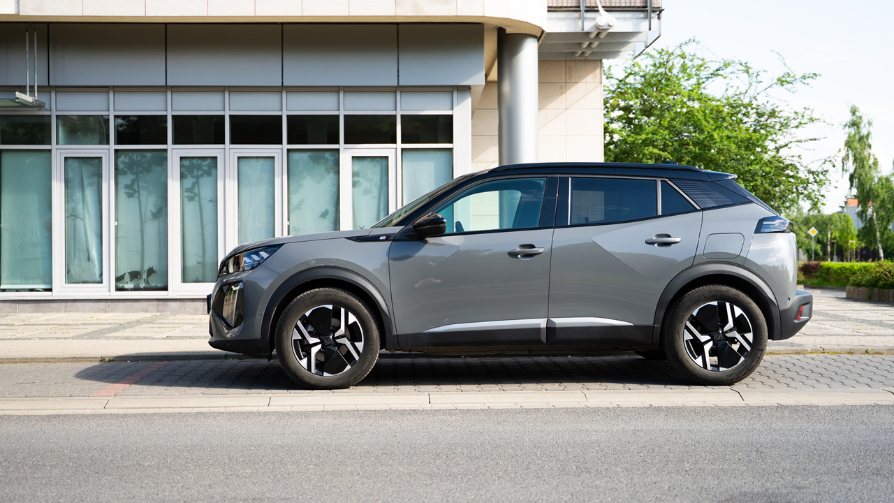

Wybór samochodów elektrycznych jest obecnie bardzo duży, podobnie jak hybrydowych. Niewiele jest jednak aut, które są oferowane z różnymi rodzajami napędu w tym samym nadwoziu. Peugeot 2008 (e2008) jest jednym z tych niewielu wyjątków, gdzie rzeczywiście możemy porównać dwa samochody różniące się w zasadzie wyłącznie układem napędowym.
Peugeot 2008 to najmniejszy crossover marki. To brat bliźniak innych aut koncernu Stellantis: Opel Mokka, Jeep Avenger czy Alfa Romeo Junior. To samochody przede wszystkim do miasta, które oczywiście nie boją się dalszych wypraw, ale siłą rzeczy są one raczej okazjonalne. Peugeot e-2008/2008 to rywal takich aut jak np. Toyota Yaris Cross, Lexus LBX, czy np. Volkswagen T-Cross.

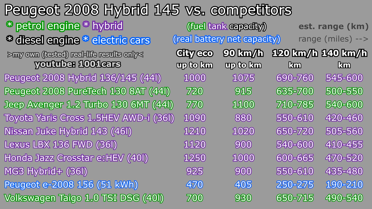

Już w wartościach WLTP znaczącą przewagę miał hybrydowy Peugeot 2008 145 KM – przeszło dwa razy większy zasięg. Jak wygląda rzeczywistość? W zamieszczonych wyżej filmach z testów autostradowych znajduje się tabela z wynikami zasięgu i… wartości zmierzone są nawet lepsze niż wskazuje na to WLTP: nawet 1075 km w przypadku hybrydy oraz 470 km w przypadku elektryka. Szkopuł jednak w tym, że te maksima nie są w tych samych scenariuszach użytkowania:
Peugeot 2008 Hybrid 145 największy zasięg uzyskuje poza miastem, np. na drogach międzymiastowych jadąc z prędkością typu 90 km/h. W przypadku elektrycznego e-2008 największy zasięg uzyskamy w mieście. Nie zmienia to jednak faktu, że elektryk nie oferuje nawet połowy zasięgu wersji hybrydowej. Co gorsza, jadąc w dalszą trasę, zwłaszcza autostradą, zasięg elektrycznego Peugeota e-2008 spada właściwie do ok. 200 km i to licząc od 100% do zera, co jak wiemy nie do końca jest właściwe (szybkie ładowanie kończy się przy około 80%). Hybrydowy 2008 może przejechać takim tempem nawet 600 km.

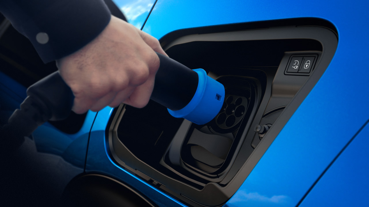

Z drugiej strony koszt ładowania samochodu elektrycznego jest naprawdę bardzo zmienny. Opcji jest wiele włącznie z ładowaniem praktycznie za darmo, a w pewnych sytuacjach można wręcz… otrzymać za to pieniądze. W ogólnikach:
  • Najdroższe jest ładowanie na ultraszybkich stacjach DC (zwykle używa się ich podczas dłuższej podróży międzymiastowej). Nie ma też jednej ceny, bo te zależą nie tylko od sieci, ale też godziny ładowania czy posiadanego abonamentu. Może to być zarówno 2 zł / 1 kWh, 3,5 zł, jak i wszystko pomiędzy.
  • Ładowanie na publicznych słupkach AC. To realnie częsty scenariusz, bo jadąc do sklepu, kina, restauracji często mamy dostęp do stacji ładowania i z racji tego, że i tak spędzamy w tych miejscach 1-2 godziny, to w tym czasie uda się pobrać z sieci 11-22 kWh, co wystarcza na 80-160 km jazdy po mieście. Koszt wynosi zwykle 1,9-2,0 zł / 1 kWh, ale może być niższy, jeśli mamy jakiś abonament.
  • Ładowanie w domu/garażu korzystając z prądu z elektrowni: trzeba realnie liczyć wówczas cenę w okolicach 1,3 zł / 1 kWh w przypadku standardowej taryfy. Wyraźnie taniej, nawet o około 40-50%, może być w przypadku ładowania nocą korzystając z taryfy G12.
  • Ładowanie w domu/garażu korzystając z fotowoltaiki. W teorii jest to prąd za darmo, w rzeczywistości też można tak przyjąć. Czy należy policzyć koszt instalacji do użytkowania auta? Niekoniecznie, bo najpewniej tak wyprodukowanej energii elektrycznej używamy także w innych celach. Jest to jednak pole do prowadzenia szkodliwych narracji zarówno ze strony przeciwników jak i zwolenników elektromobilności.
  • Dopłacą za ładowanie? Tak, są znane tego typu przypadki i to wcale nie takie rzadkie. W przypadku korzystania z taryfy dynamicznej możliwy jest scenariusz, że dostawca energii będzie miał nadprodukcję (np. słoneczny weekend) i będzie płacił za pobranie energii z sieci (nie da się tak po prostu wyłączyć bloków w elektrowni). Nie ma oczywiście róży bez kolców: taryfa dynamiczna ma sens wyłącznie wówczas, jeśli nasz dom/mieszkanie wyposażone jest w odpowiednio duży magazyn energii, który pomieści energię pobraną z sieci w momencie gdy jest ona tania (lub wręcz gdy cena jest ujemna), po to, by móc korzystać z tych zasobów gdy cena jest wysoka.

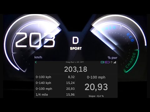

Rzeczywiste przyspieszenie istotnie jest wolniejsze w elektrycznym e-2008 (wyższa masa), ale tylko jeśli weźmiemy pod uwagę sam czas przyspieszenia od zera. Zwykle, gdy po prostu wciskamy pedał przyspieszenia do dna, bo np. chcemy kogoś wyprzedzić to czas potrzebny na zmianę przełożenia w skrzyni biegów auta spalinowego/hybrydowego wprowadza na tyle duże opóźnienie, że i tak elektryk wykona manewr szybciej:
Trzeba oczywiście mieć na względzie wyraźnie niższą prędkość maksymalną elektrycznego Peugeota e-2008, która wynosi zaledwie ~152 km/h, gdzie hybryda 145 KM może rozpędzić się ponad 200 km/h.

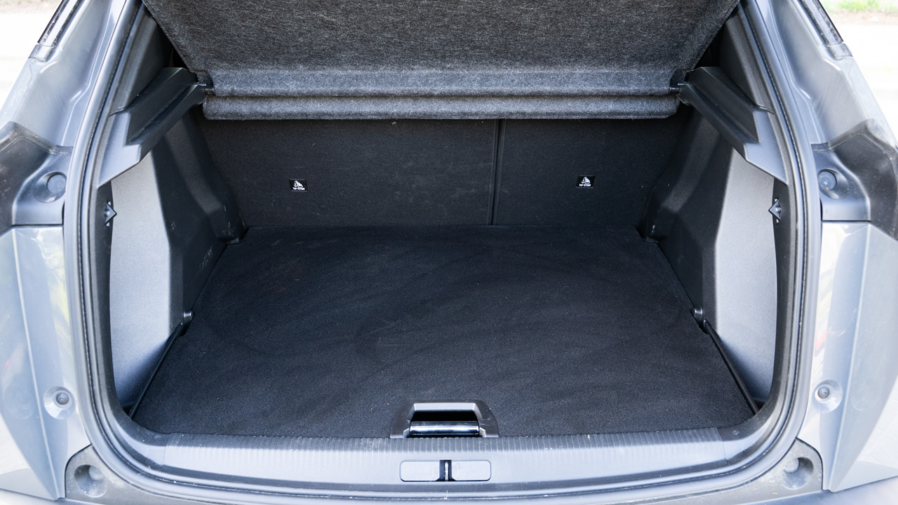

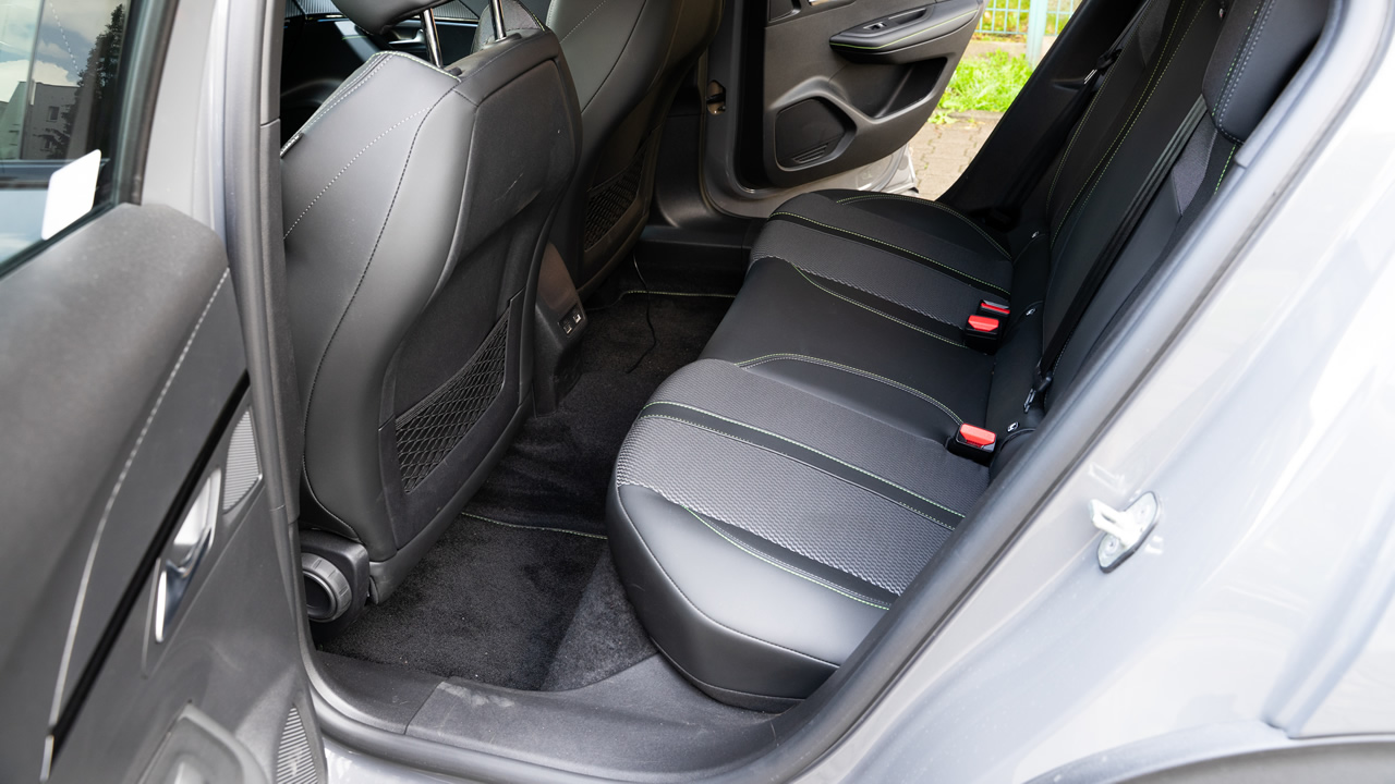

Przestronność Peugeota e-2008 jest w zasadzie identyczna jak wersji hybrydowej. Może trochę wyżej są tylko stopy w elektryku, ale to detal. Bagażnik ma podobną przestronność. Pod jego podłogą zmieszczą się kable do ładowania.

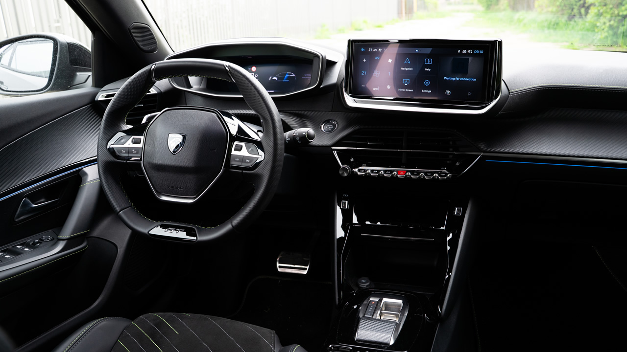

Peugeot zadbał, by niezależnie od wersji napędowej jakość wykończenia wnętrza była na podobnym/identycznym poziomie. Ta, jak na segment, o którym mówimy jest naprawdę sensowna: jest miękko pod łokciami, fotele są wygodne i mają dobry zakres regulacji, obszycie kierownicy jest przyjemne.
Również sposób użytkowania obydwu wersji napędowych nie różni się w zasadzie w ogóle. To oczywiście wynika z obecności automatycznej skrzyni biegów w spalinowym Peugeocie 2008. Kierowca nie musi znać się na motoryzacji i nowoczesnych układach napędowych, by jeździć tymi autami oszczędnie i komfortowo.
