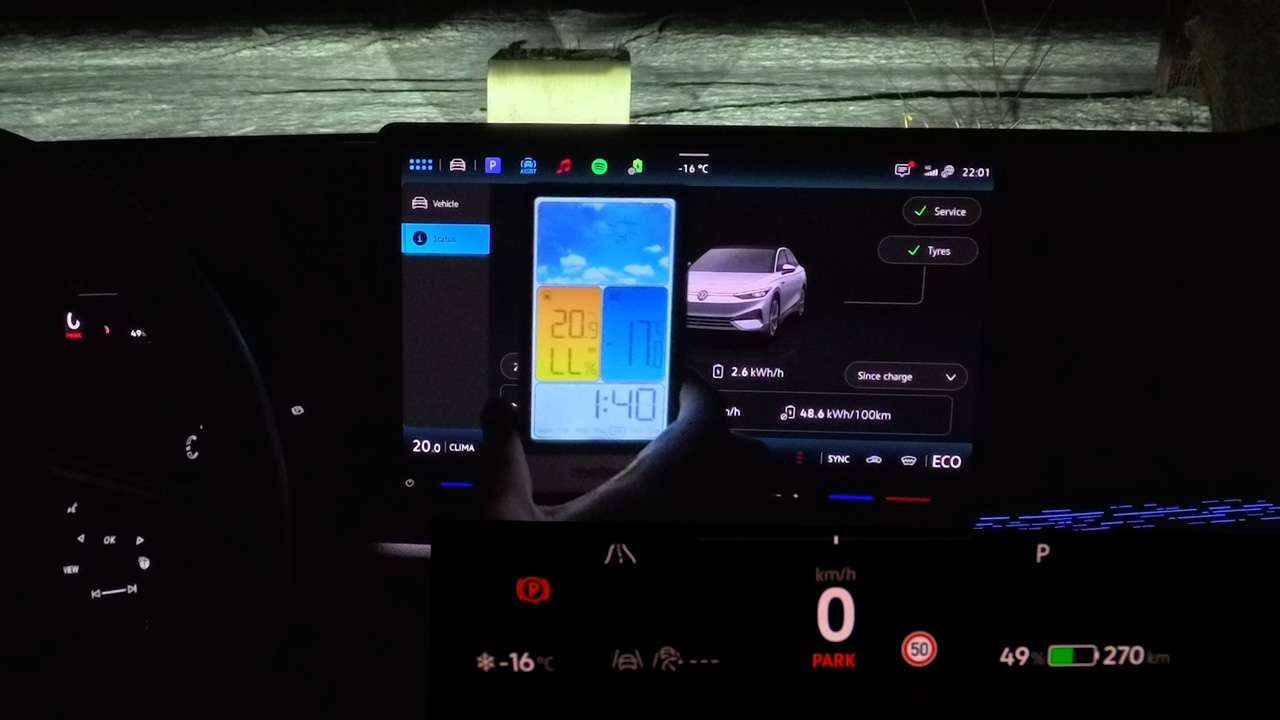

Zaparkowałem samochód na zewnątrz przy temperaturze wynoszącej od -14 do nawet -16 stopni Celsjusza. Efekt? VW ID.7 potrzebował średnio 2,4 kWh energii na godzinę, aby utrzymać nie tylko ciepło w kabinie, ale też podtrzymać działanie systemów pokładowych. Czy to dużo? To odpowiednik czajnika bądź żelazka działających non-stop w naszym domu. Tzw. farelki, czyli urządzenia elektryczne służące do pogrzania pomieszczeń pobierają podobne ilości energii. Tutaj istotnym aspektem jest oczywiście to, że w samochodzie następuje nieustająca wymiana powietrza, co oczywiście zwiększa zapotrzebowanie.
Na ile starczy prądu w „baterii”? W przypadku omawianego samochodu – Volkswagen ID.7 Plus 86 kWh z pompą ciepła – energii starczy na ~35 godzin licząc od 100% do 0 poziomu naładowania, ale to oczywiście nierealistyczny scenariusz. 50% pojemności akumulatora zużyjemy w ponad ~17 godzin. Lub jeszcze inaczej: 5 godzin postoju tego typu zużyje nam około 14 punktów procentowych akumulatora tego samochodu.

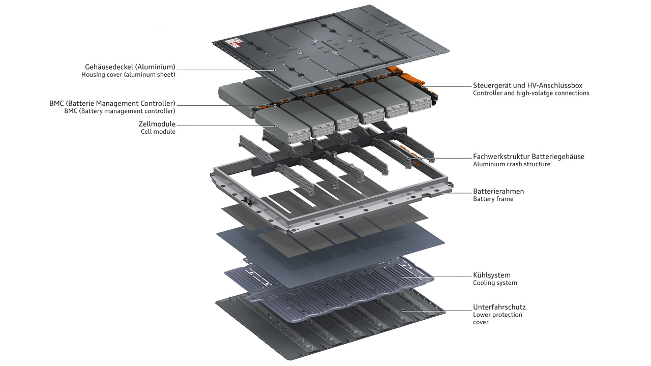

Czy może być gorzej lub lepiej w przypadku innych aut? Testowany Volkswagen ID.7 był wyposażony nie tylko w pompę ciepła, ale także ogrzewanie i chłodzenie akumulatora cieczą. To pierwsze urządzenie redukuje zużycie energii przy niskich temperaturach (proces ogrzewania powietrza jest nieco bardziej efektywny). Drugie zaś pozwala na sprawne podgrzanie akumulatora trakcyjnego przy niskich temperaturach. To w określonych sytuacjach zapobiega redukcji dostępnej w danej chwili energii zgromadzonej w akumulatorze. W mniej sprzyjającym przypadku – brak pompy ciepła i akumulator chłodzony powietrzem – zużycie energii może być nawet o kilkadziesiąt procent wyższe, a spadek dostępnej do użycia energii może być mierzalny (istotnie duży).

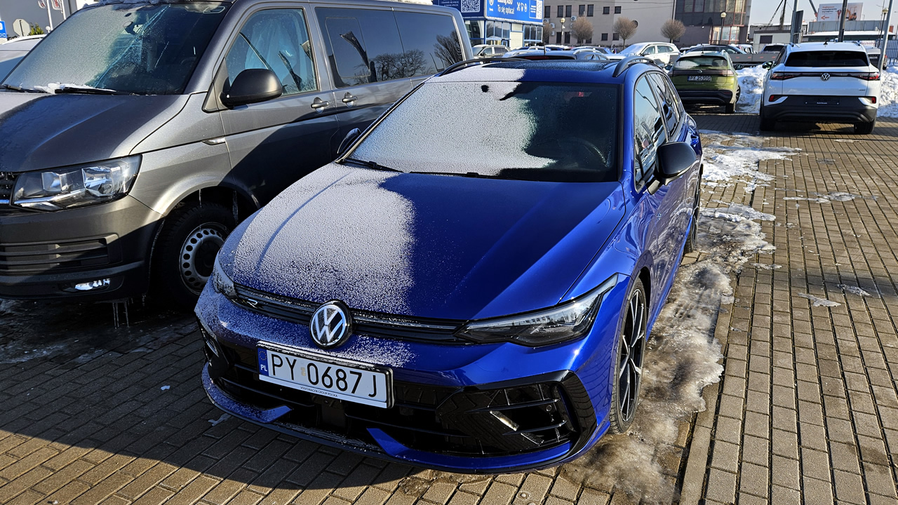

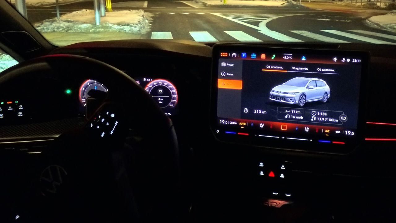

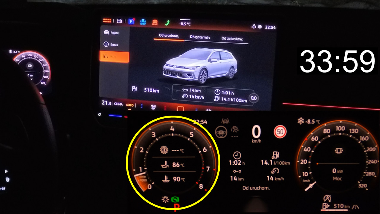

Jak to się ma do auta spalinowego? Przy nieco mniejszym mrozie sprawdziłem Volkswagena Golfa 2.0 TSI, który zużywał około 0,84 l/h (tak, 0,84 litra benzyny na godzinę), co w przypadku tego auta – zbiornik paliwa 55 l – oznacza, że możemy tak stać przez ~65 godzin. Znacząco dłużej, niż w przypadku elektrycznego ID.7, także irracjonalnie długo.
Istotne w przypadku auta spalinowego są dwie kwestie: czy układ chłodzenia silnika (m.in. termostat) potrafi w taki sposób zarządzać obiegiem cieczy chłodzącej, by finalnie temperatura oleju silnikowego nie spadała (wyraźnie poniżej 90 stopni C)? W przypadku Golfa tego problemu nie było – tutaj zarządzanie chłodzeniem silnika jest mocno rozbudowane. Drugim tematem jest to czy, długotrwałe działanie silnika „na biegu jałowym” nie jest dla niego szkodliwe. Wielu ekspertów mówi, że wpływa to niekorzystnie (niskie ciśnienie oleju), ale też nie sądzę, by było to naprawdę istotnym problemem, jeśli mówimy o incydentalnych sytuacjach.

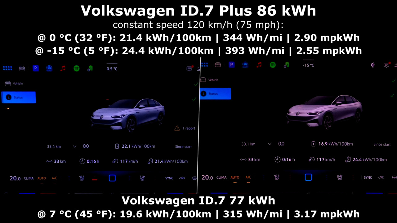

Zacząć należy od tego, że zimą wszystkie auta mają większe zużycie/spalanie. To efekt wyższej gęstości powietrza, opadów (tak, w deszczu jest większe spalanie), jak i stosowania opon zimowych, które zwykle mają wyższe opory toczenia. W przypadku auta elektrycznego dochodzi jednak istotny – jak się wydaje – aspekt czyli konieczność podgrzewania kabiny (i ewentualnie akumulatora). O ile wzrasta zużycie energii w „elektryku” zimą?
Im wyższa prędkość, tym MNIEJSZY udział jest grzania kabiny w całkowitej ilości zużytej energii. To właśnie dlatego przy 140 km/h wzrost zużycia energii jest mniejszy niż przy 120 km/h. Nie miałem przeprowadzonych testów tego dokładnie ID.7 w letnich warunkach, ale testowałem Volkswagena ID7 z mniejszym akumulatorem 77 kWh, choć z tym samym silnikiem. Tamto auto wg testów WLTP zużywa podobne ilości energii i było testowane przeze mnie z oponami letnimi przy +7 stopniach Celsjusza. Jak więc wygląda w liczbach różnica w zużyciu energii i zasięgu dla Volkswagena ID.7 86 kWh dla temperatury -15 stopni Celsjusza?
  • Przy 120 km/h: zużycie większe o +24% = zasięg mniejszy o 24% (~350 zamiast ~435 km)
  • Przy 140 km/h: zużycie większe o +20% = zasięg mniejszy o 20% (~300 zamiast ~360 km)
W przypadku aut spalinowych, zużycie paliwa bywa większe zwykle o 10-15% przy tak niskiej temperaturze. Daję przedział, bo to zależy od konkretnego modelu auta i silnika, jego sterowania, a także – jak już wcześniej wspomniałem – warunków.

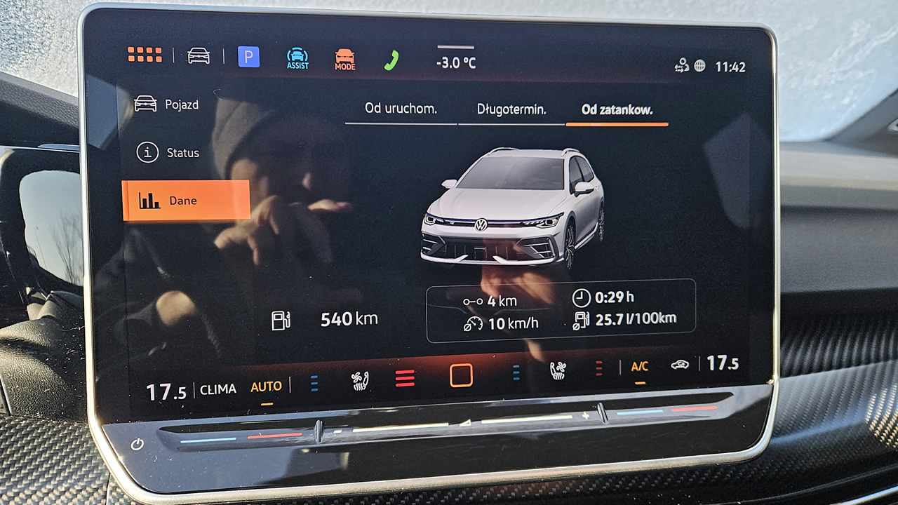

Oczywiście w przypadku aut spalinowych także obserwujemy wyraźny wzrost zużycia paliwa w tego typu sytuacjach. Przykładowo w Golfie 2.0 TSI miałem nawet ~26 l/100 km po przejechaniu 4 km w dużych korkach. Ale wystarczyło pokonać dłuższy dystans – kilkanaście kilometrów – nawet takim samym tempem i już miałem ~15 l/100 km. Dla porównania, latem gdy silnik miałem rozgrzany na starcie, tym autem byłem w stanie w mieście uzyskać ~8 l/100 km przy ~22 km/h średniej prędkości. Przy prędkości ~14 km/h byłoby to raczej nie mniej niż 10/11 l/100 km.

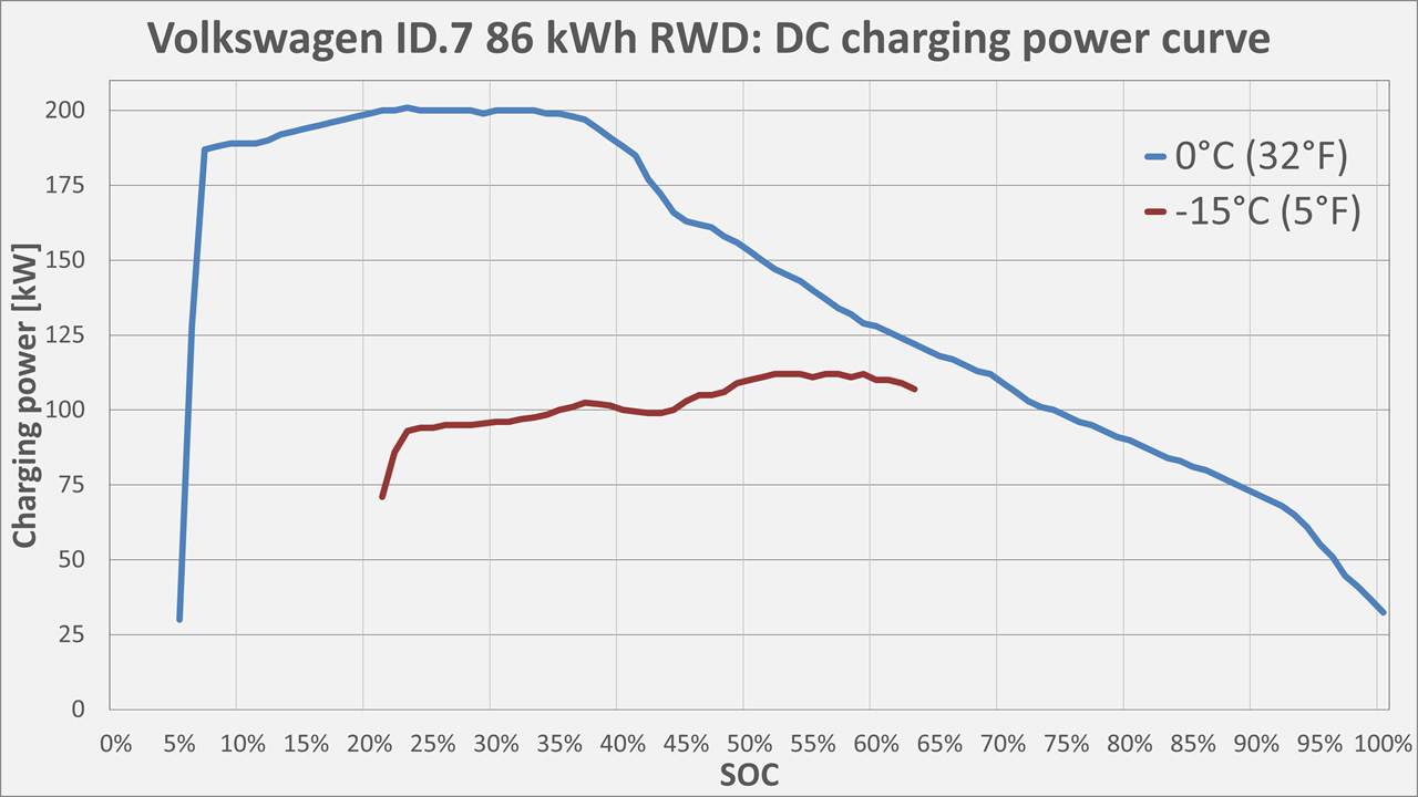

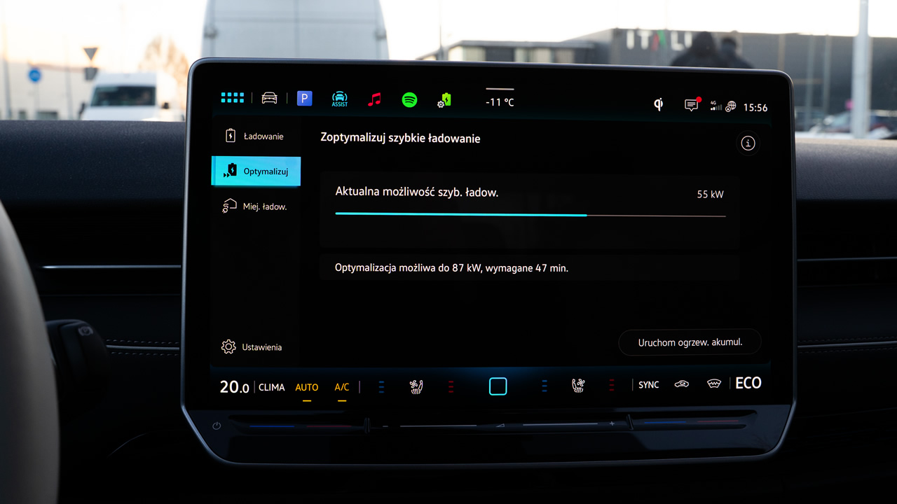

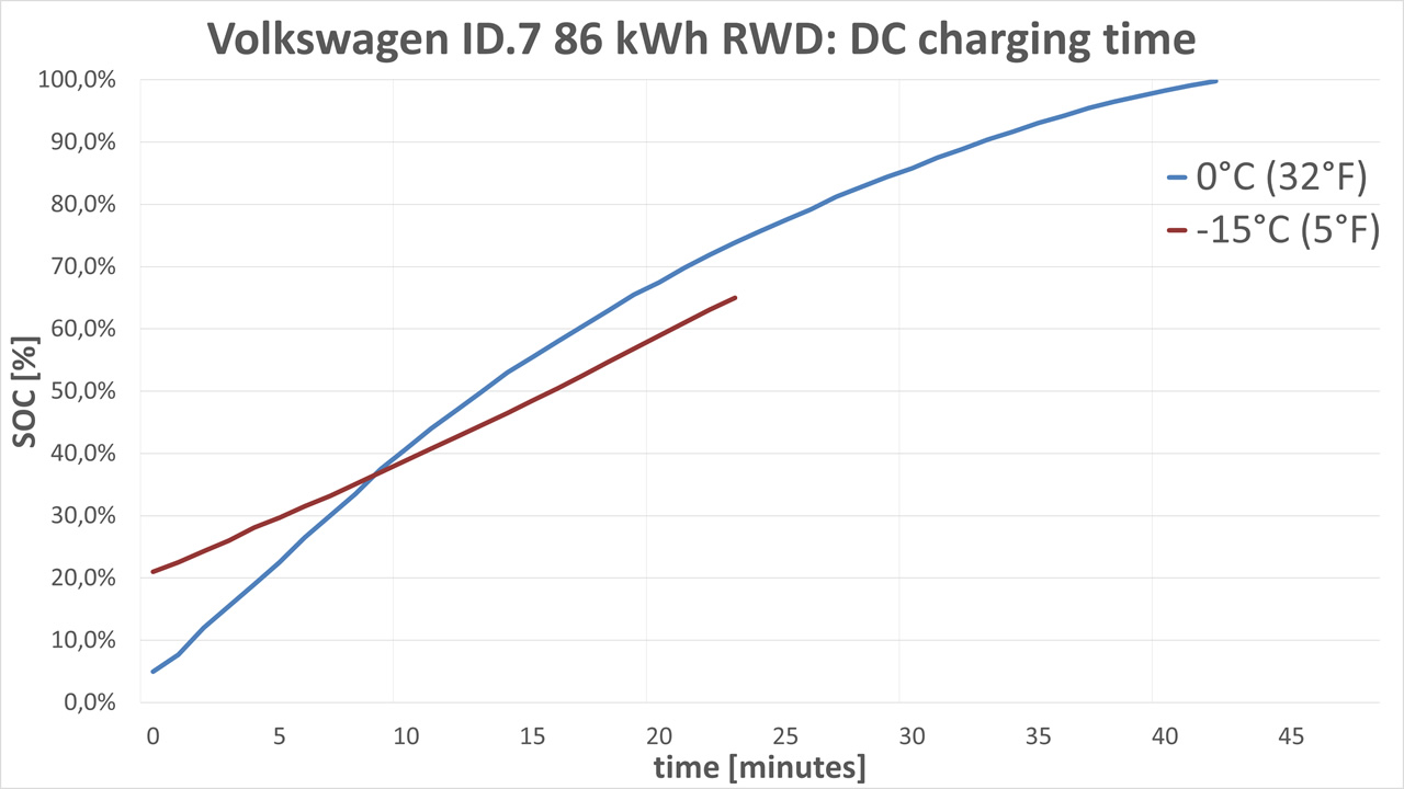

Zima i niskie temperatury nie pomagają również w kwestii ultraszybkiego ładowania samochodu elektrycznego. Aby uzyskać dużą moc ładowania, akumulator musi mieć określoną temperaturę. Jak wysoką? To już zależy od konkretnego typu zastosowanych ogniw oraz tego, w jaki sposób producent samochodu zaprojektował układ sterujący „baterią” (BMS). Trzeba też mieć na względzie, że w warunkach zimowych często następuje rozgrzewanie akumulatora na początku procesu ładowania, co może zabierać kilka-kilkanaście kW. Jak to wyglądało w przypadku Volkswagena ID.7 86 kWh?
Obydwa pomiary wykonałem bez wstępnego przygotowania akumulatora do ładowania. Przy „zerze” ładowanie odbywało się z pełną prędkością już od samego startu. Dosyć szybko zobaczyłem moc ładowania sięgającą ~200 kW. Zwracam uwagę, że nawet blisko 100% moc ładowania była wysoka (60-35 kW), co wskazuje, że akumulator Volkswagena ID.7 ma dosyć duży bufor powyżej 100% naładowania użytecznej części. Od 10 do 80% naładujemy w 25 minut, co jest bardzo dobrym wynikiem.
Przy mocno ujemnej temperaturze (-15°C) maksymalna moc ładowania wyraźnie już spada, sięgając maksymalnie raczej 110 kW. To oczywiście istotnie wydłuża czas ładowania. W ~22 minuty naładowałem ~43 pp. (od 21 do 63%). To oczywiście jest wyraźnie gorszy rezultat niż przy mniejszym mrozie, ale też nie ma dramatu – ładowanie będzie dłuższe o około 50-60%. Wiemy jednak, że wiele aut elektrycznych nie radzi sobie tak dobrze jak testowany Volkswagen ID.7. Raportowane są sytuacje, że przy dużym mrozie moc ładowania spada do kilkudziesięciu, a czasem wręcz literalnie kilkunastu kW.
