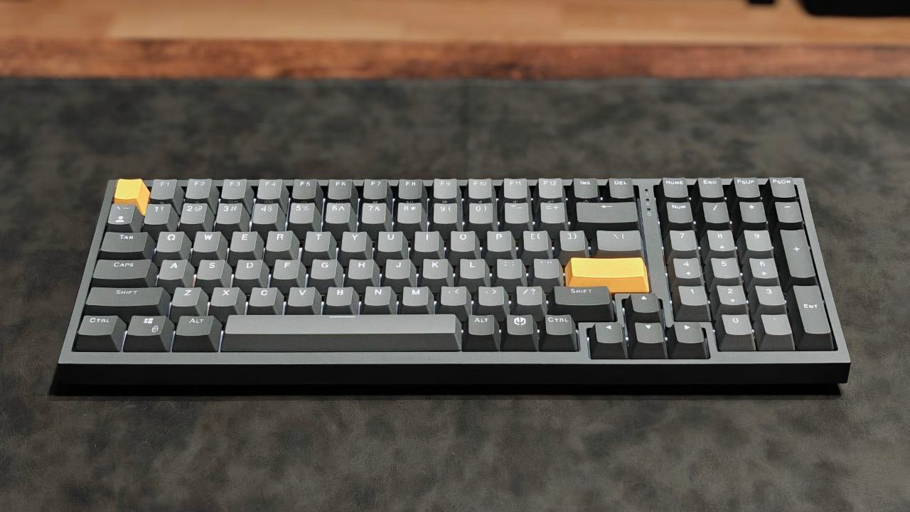

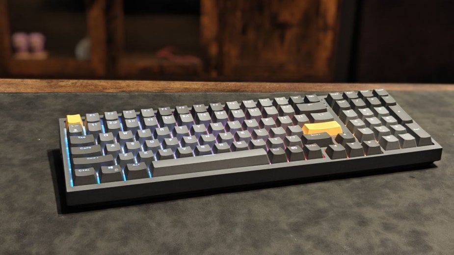

Endorfy Celeris 1800 to jak sama nazwa wskazuje klawiatura o dość nietypowym formacie 1800 czyli czymś pomiędzy klawiaturami TKL a pełnowymiarowymi. Aby lepiej doprecyzować to zagadnienie, jest to po prostu klawiatura 98%, dzięki czemu, przy zachowaniu pełnej funkcjonalności klawiatury pełnowymiarowej, udało się nieco zmniejszyć jej rozmiar, co ma sporo zalet, choć to ostatecznie pozostaje kwestią gustu.

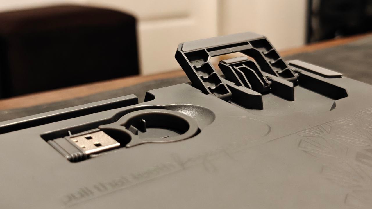

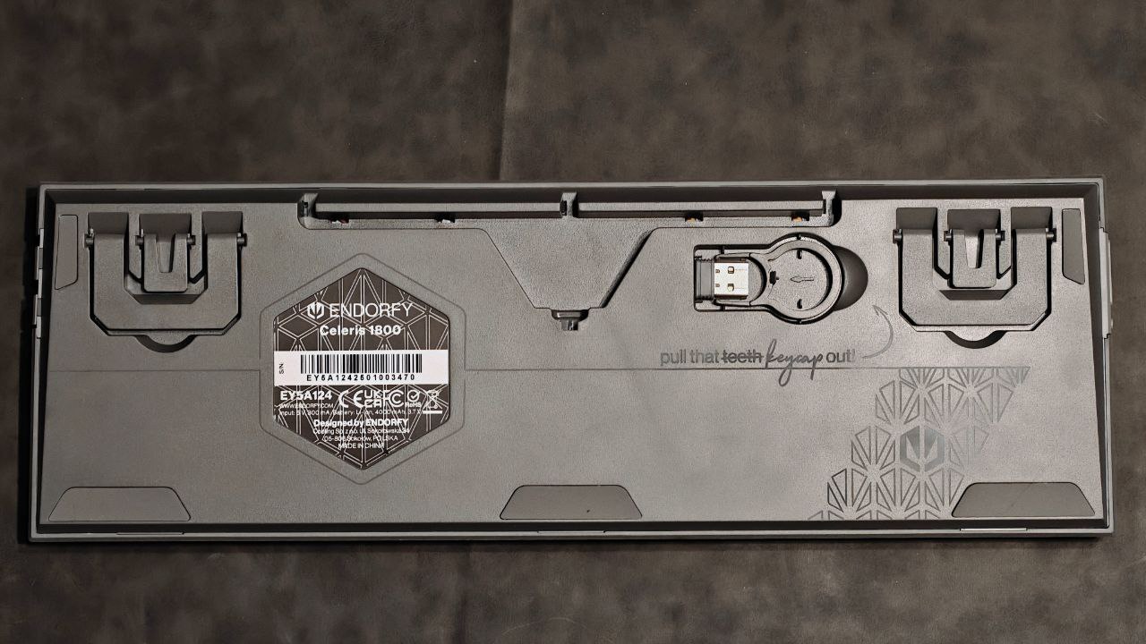

Kolejną zaletą tejże klawiatury są dwustopniowo regulowane nóżki, stosowane już w starszych klawiaturach Endorfy. Natomiast troszkę niezrozumiałą dla mnie rzeczą jest znajdujący się tuż obok jednej z nich, keycap puller, ukryty we wnęce, w której znajduje się też transmiter radiowy. A przypominam, że przecież znacznie  lepszy keycap i switch puller otrzymujemy w zestawie. Być może jest to po prostu swego rodzaju naleciałość ze starszych sprzętów Endorfy lub delikatny ukłon właśnie w tę stronę, nawiązujący do korzeni

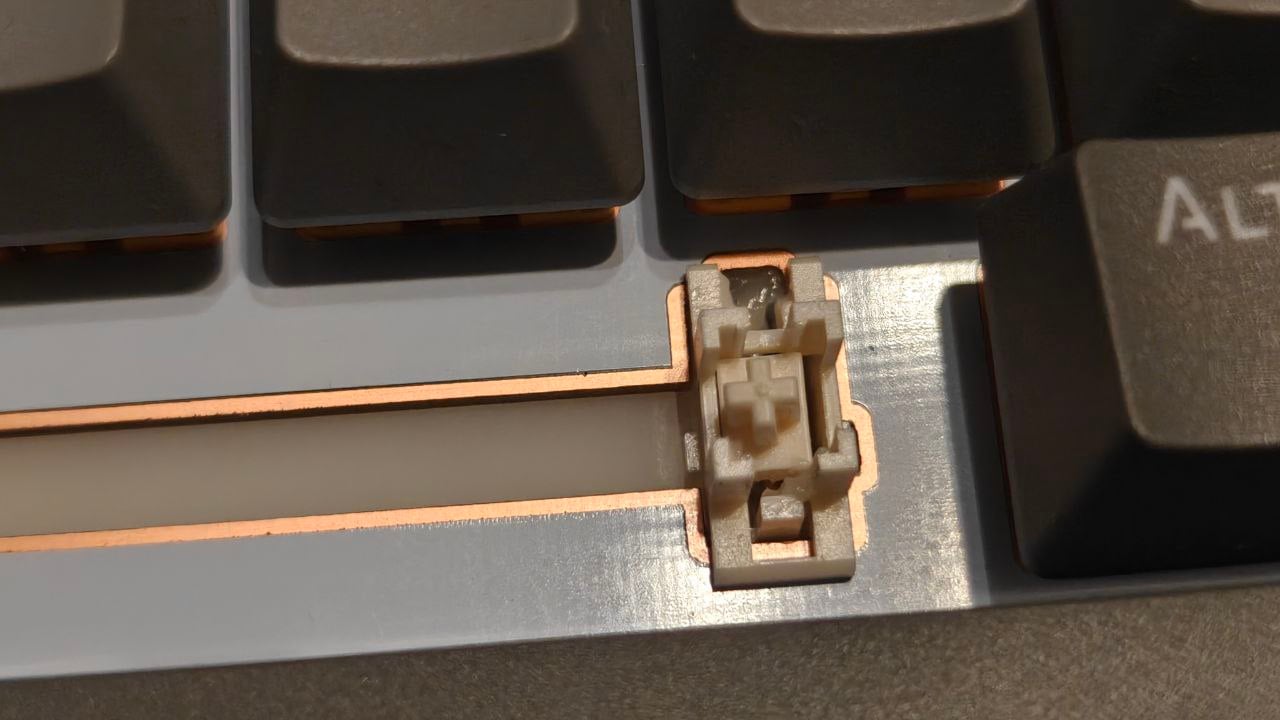

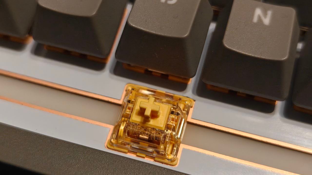

Największą nowością w klawiaturze Endorfy są customowe przełączniki Endorfy Yellow, które po bliższej inspekcji okazują się być produkowanymi na zamówienie, trochę zmodyfikowanymi Gateronami Yellow. Switche są fabrycznie nasmarowane i cechują się 49 gramami siły nacisku oraz całkowitym dystansem przemieszczenia na poziomie 3.6 mm. Endorfy Yellow to 5-pinowe przełączniki o układzie pinów cherry, dzięki czemu pamiętając o wsparciu dla Hotswapu w Endorfy Celeris 1800, mamy możliwość ich wymiany na dowolne inne przełączniki bazujące na tej samej konstrukcji, niezależnie czy są 3- lub 5-pinowe. W mojej ocenie Endorfy Yellow to jedne z lepszych switchy jakie miałem przyjemność testować, są niezwykle gładkie i płynne, świetnie nadają się zarówno do wykonywania czynności związanych z pracą jak i grania w wymagające tytuły. A w połączeniu z wygłuszoną klawiaturą generują przyjemny dla ucha, ciepły, średnio-donośny dźwięk.

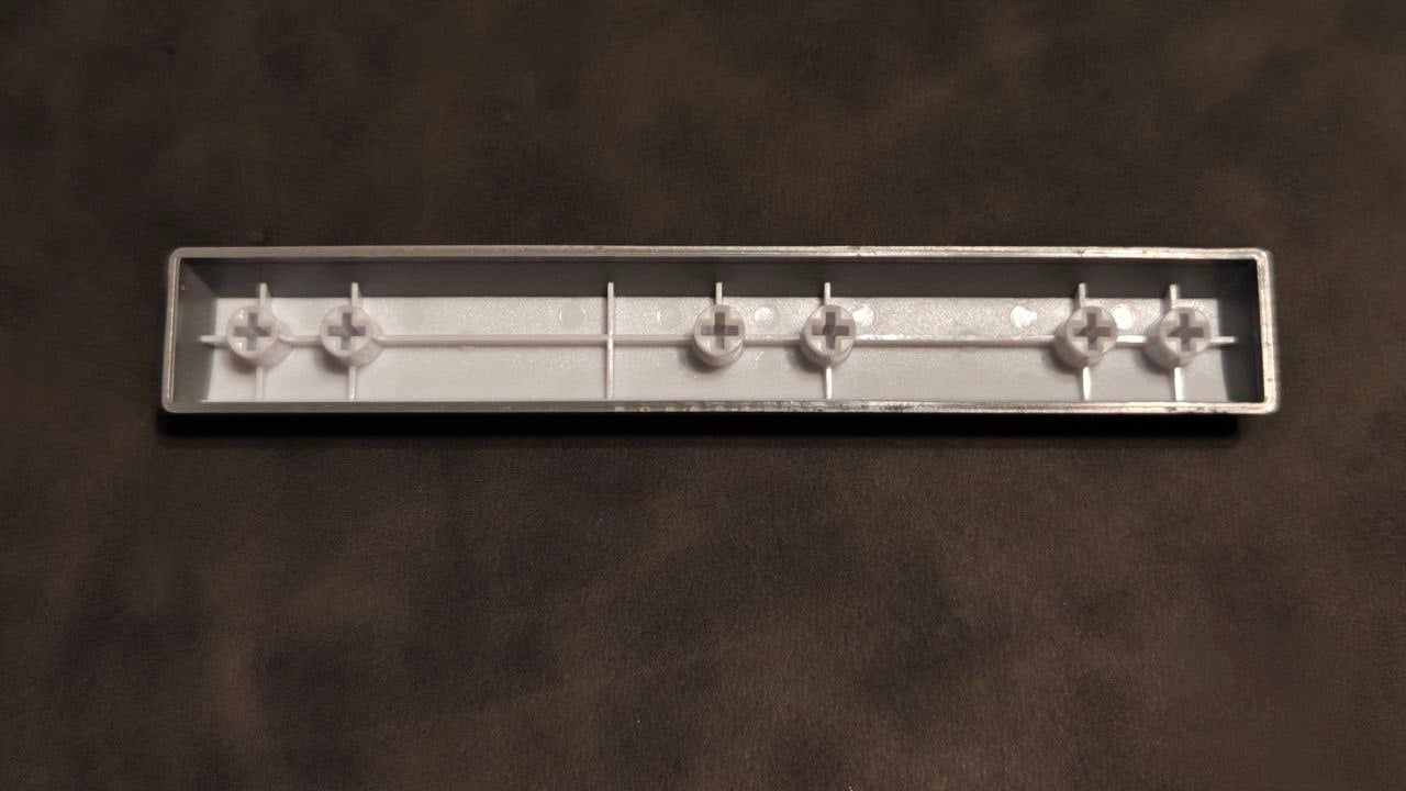

Do poprawy natomiast nadawałby się wszystkie wymagające dodatkowej stabilizacji klawisze (o rozmiarze większym niż jeden unit) jak spacja czy enter. Co prawda zastosowane w Endorfy Celeris 1800 stabilizatory są na bardzo dobrym poziomie, a do tego podobnie jak przełączniki zostały nasmarowane. Natomiast do ideału brakuje im pianki wygłuszającej, która znacznie poprawiła by akustykę. Zatem w mojej klasyfikacji postawiłbym je o poziom wyżej niż w testowanej przeze mnie w ostatnim czasie klawiaturze Havit za to znacznie poniżej polskiego Dark Project ALU87A Onionite, którego uważam za punkt referencyjny, a który nie przez przypadek uzyskał miano najlepszej klawiatury dla graczy 2025 roku w plebiscycie IThardware For Gamers 2025.

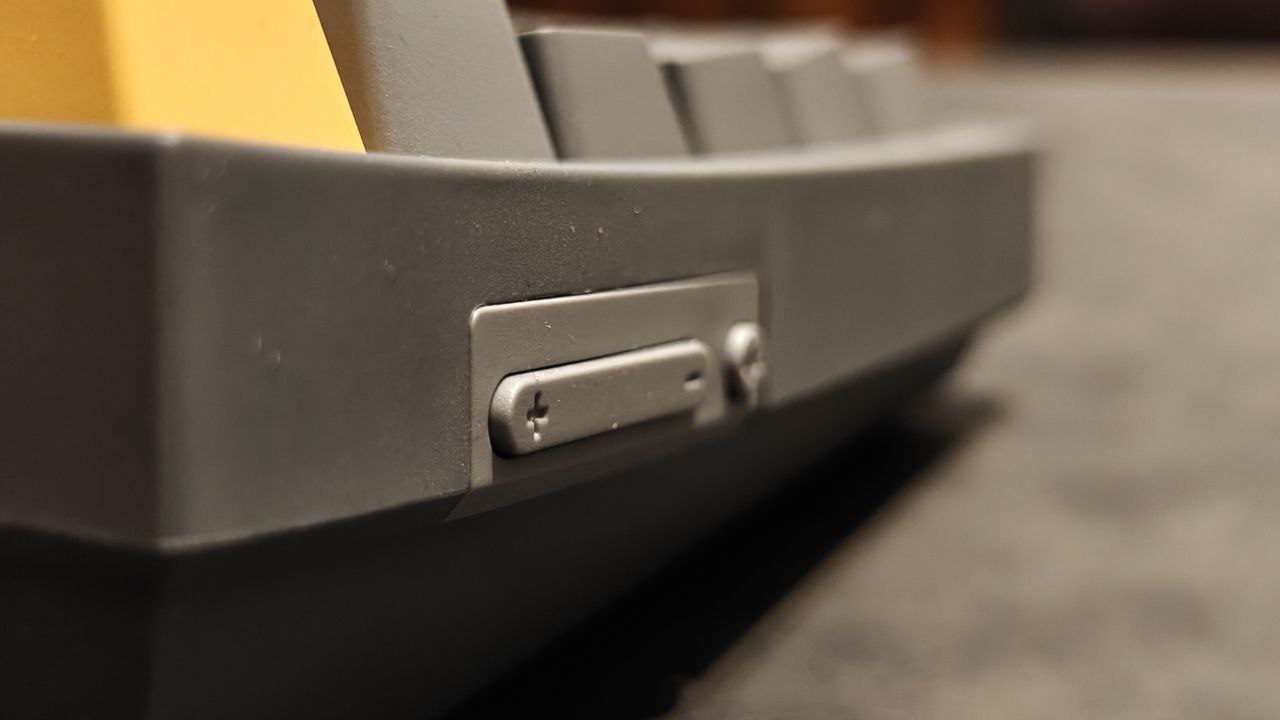

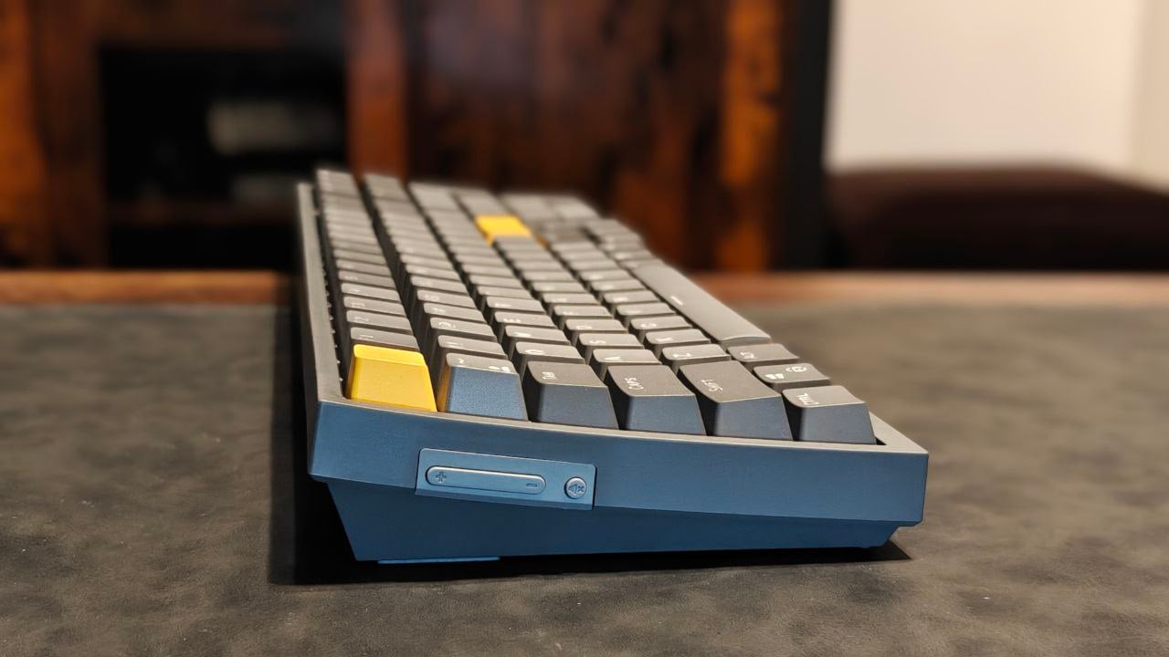

Elementem zasługującymi na pochwałę jest zaś efekt pomysłowości projektantów klawiatury Endorfy Celeris 1800 czyli zintegrowana wyspa domyślnie sterująca poziomem systemowej głośności w formie dwóch przycisków, znajdujących się na lewej, bocznej ściance. W końcu format 1800 ma to do siebie, że przyciski są tak gęsto upakowane, że aby wygospodarować miejsce na potencjometr i przycisk wyciszania, Endorfy musiałoby wydłużyć kadłubek, co mijałoby się z ideą kompaktowości, więc równie dobrze mogłoby wtedy wypuścić klawiaturę pełnowymiarową. Tym sposobem projektantom udało się jednak zjeść ciastko i mieć ciastko.

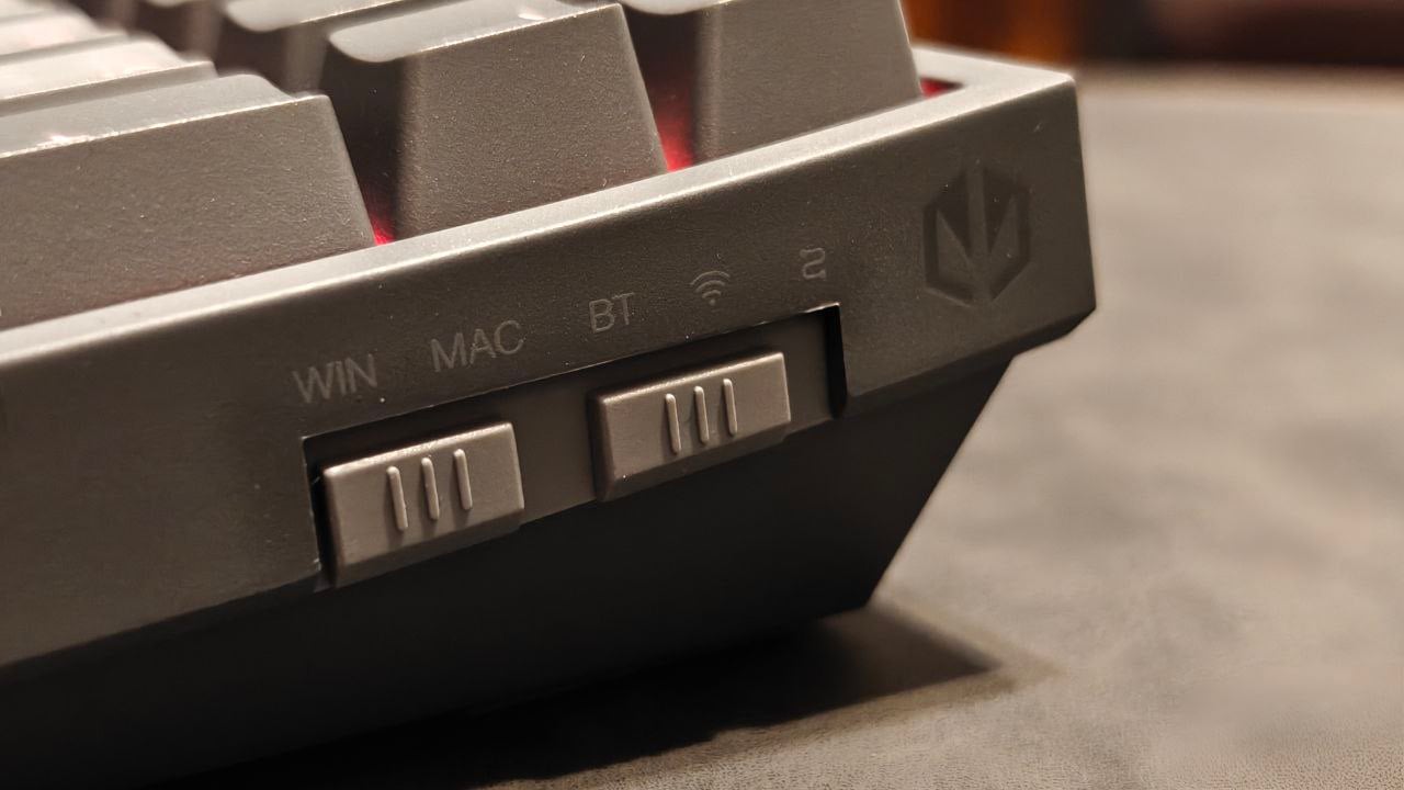

Cieszy mnie też to, że przy okazji tego zabiegu po drugiej stronie udało się zachować pełną symetrię, gdyż na prawej bocznej ściance, umieszczono w identycznym miejscu fizyczne selektory służące do przełączenia się między trybem Windows i Mac oraz zmiany trybów łączności (2.4 GHz, Bluetooth lub przewodowej).

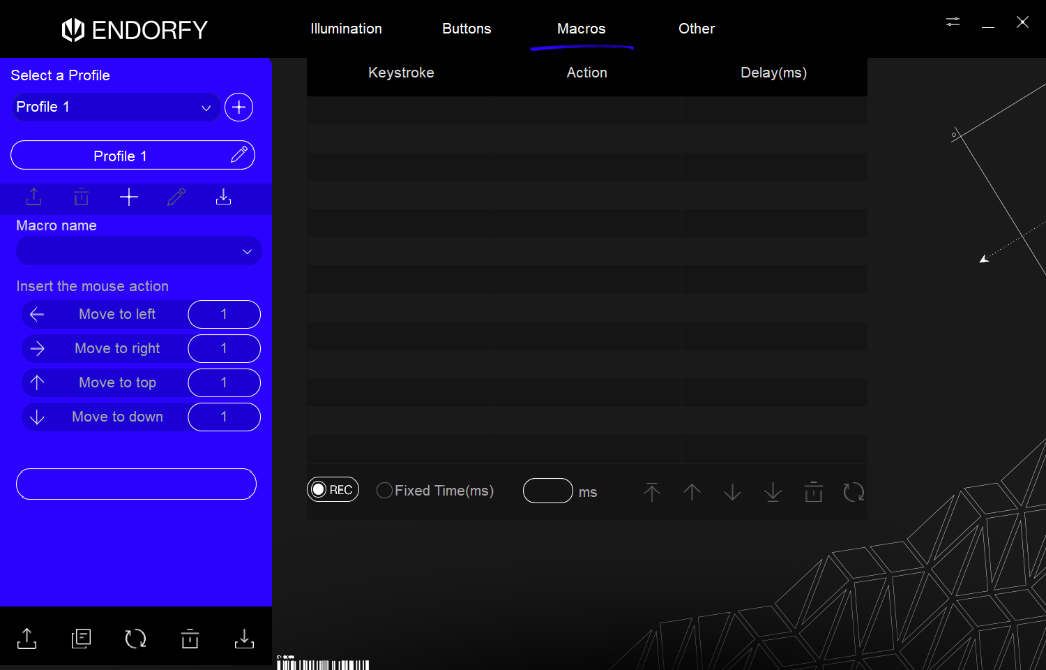

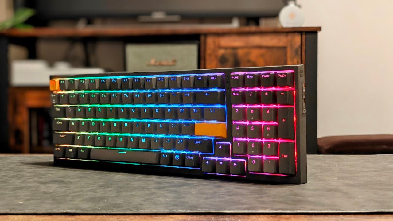

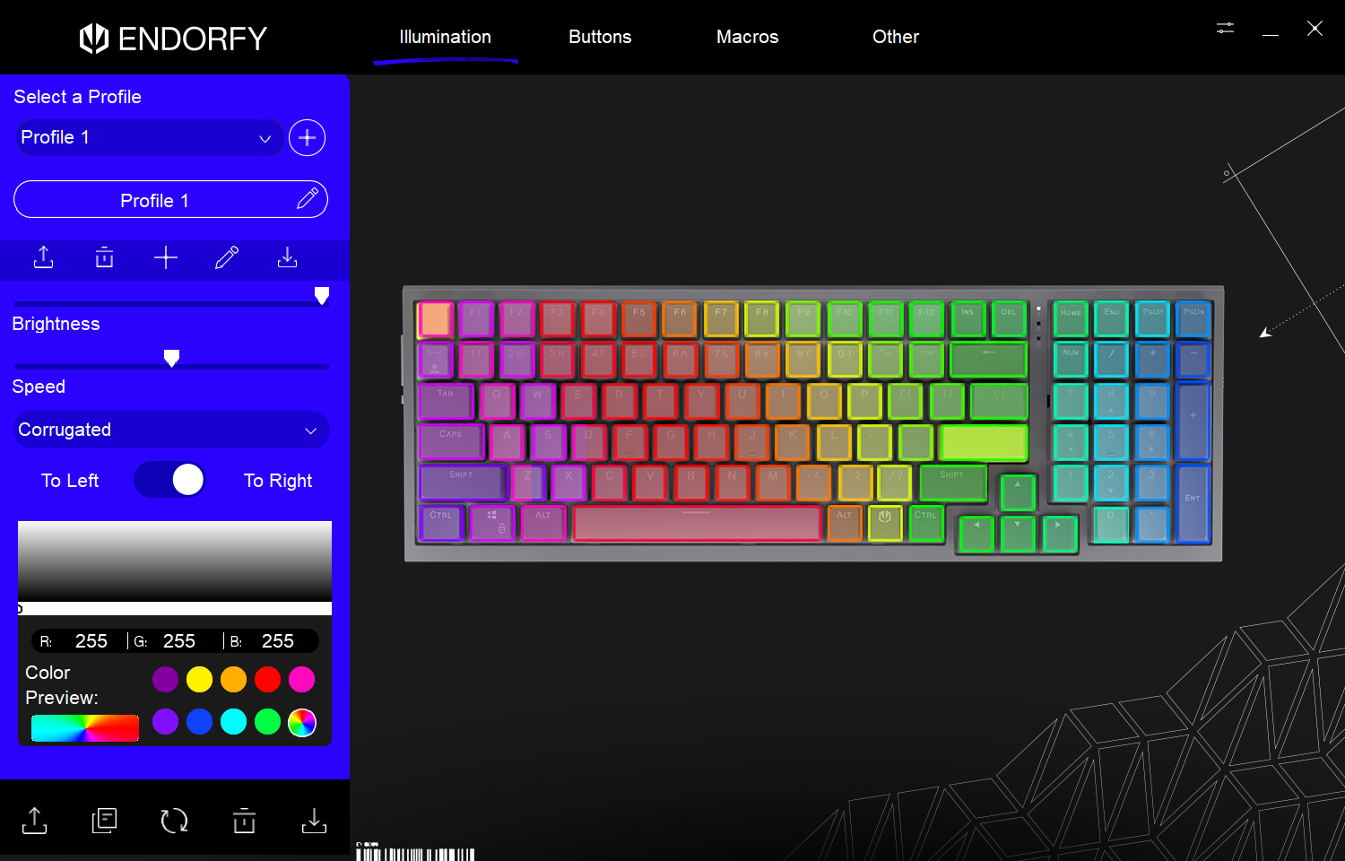

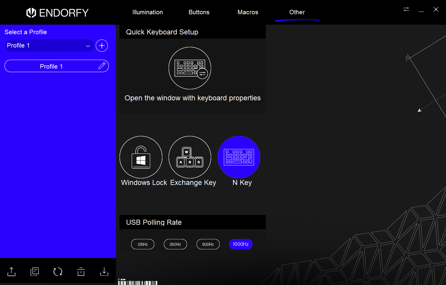

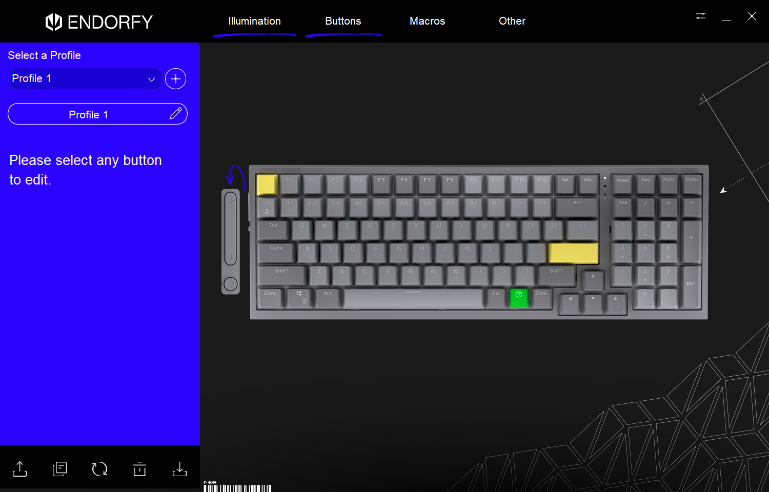

Nie zabrakło też wsparcia softwareowego w postaci dedykowanego sterownika. Za jego pośrednictwem jesteśmy w stanie zarządzać podświetleniem, zbindować alternatywne funkcje czy pobawić się nieco wbudowanym kreatorem makr. A skoro już wspomniałem o podświetleniu, to ze względu na zamkniętą konstrukcję klawiatury (non floating key) iluminacja jest intensywna, kolory świetnie się ze sobą blendują i tworzą piękny ambient równomiernie okalający wszystkie przyciski. Część z tego świata ucieka także przez mleczno-białe, pół-prześwitujące legendy keycapów tworząc estetyczny i subtelny efekt, co na pewno ucieszy osoby, które nie gustują w bijącym po oczach, wszechobecnym RGB.
