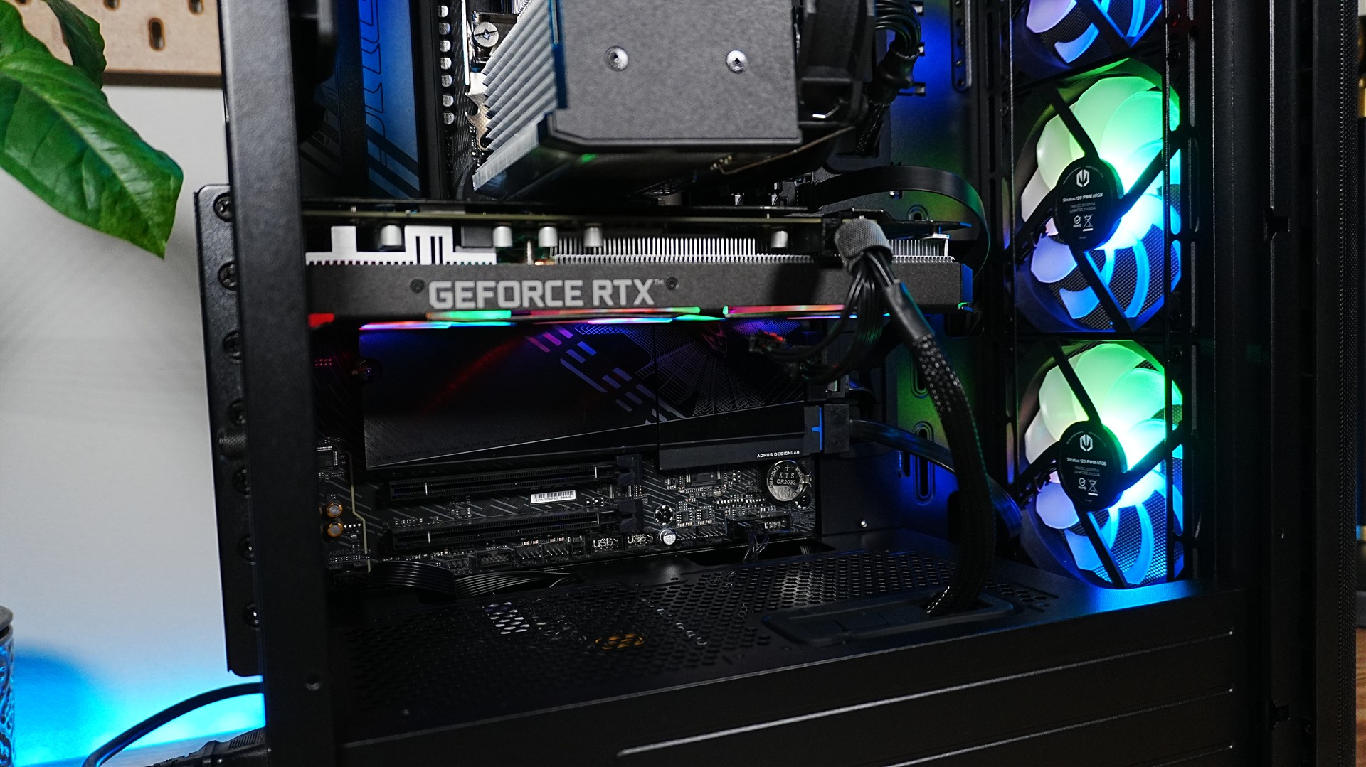

  • Dedykowany przepust dla przewodu zasilającego GPU

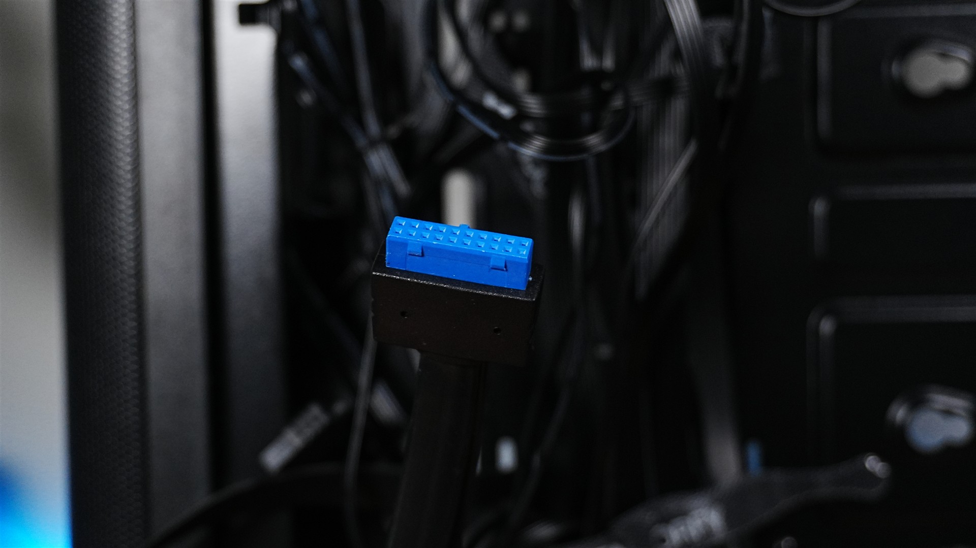

  • 2 × USB 3.2 Gen 1 typu A (podłączane wewnętrznie),
  • 1 × USB 3.2 Gen 2 typu C (podłączane wewnętrznie),

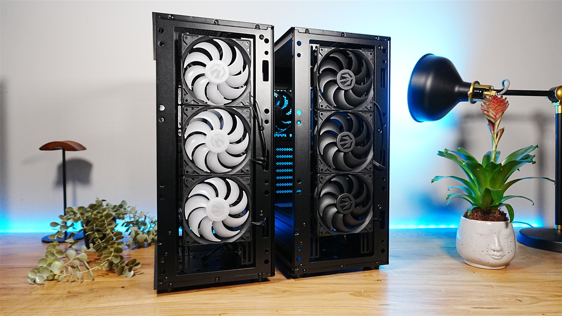

Wygląd i budowa z zewnątrz

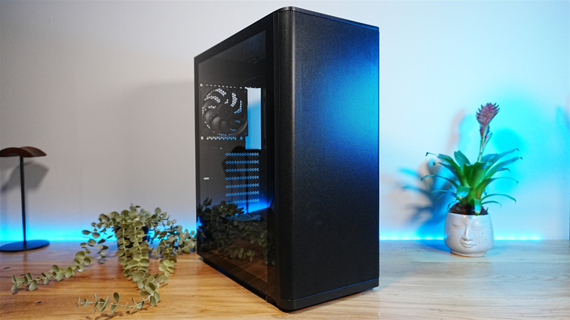

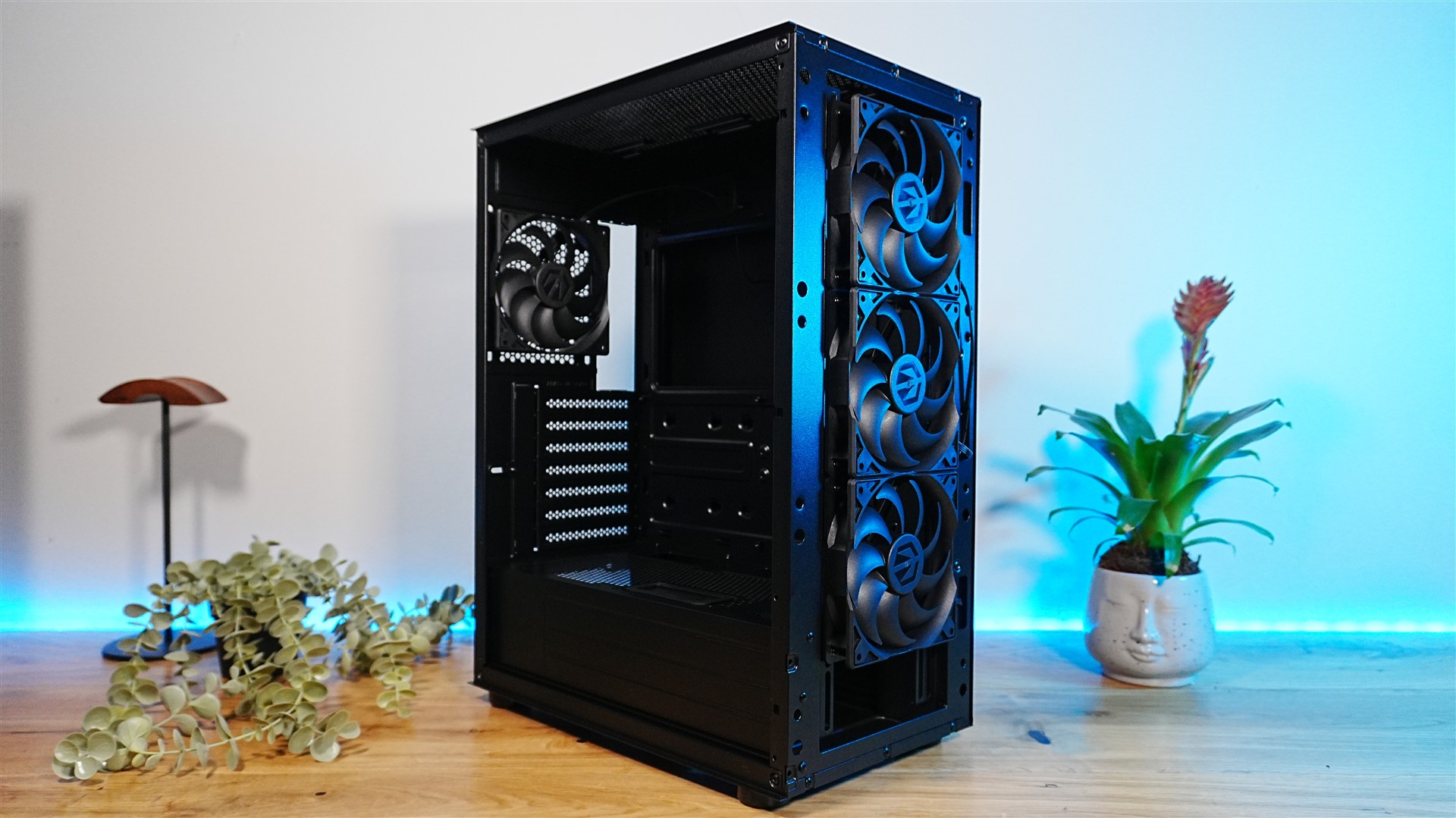

Klasycznie zaczynamy od szybkich oględzin z zewnątrz. Tutaj bez większych zaskoczeń, ten schemat budowy jest wszystkim znany. Przód okrywa perforowany panel, na górze znajdziemy wycięcie dla chłodnic lub wentylatorów przykryte magnetycznym filtrem, a na jednym z boków umieszczono szkło hartowane. Aż chciałoby się powiedzieć, taka „klasyka gamingowych obudów”. Czy widzę w tym coś złego? Absolutnie nie - Endorfy wykorzystuje sprawdzone już rozwiązania, co w tym budżecie jest jak najbardziej w porządku, bo te innowacyjne kosztują niestety  sporo więcej.
Co do samego wyglądu z zewnątrz, obudowa została w całości polakierowana na czarno. Większość krawędzi jest kwadratowa, tylko te na przodzie zdecydowano się zaokrąglić. Nie znajdziemy tutaj też zbyt wielu elementów estetycznych. Ot, niewielkie logo marki na spodzie frontowego panelu czy przetłoczenia wraz z kolejnym - już znacznie większym - logo na ściance komory zasilacza.

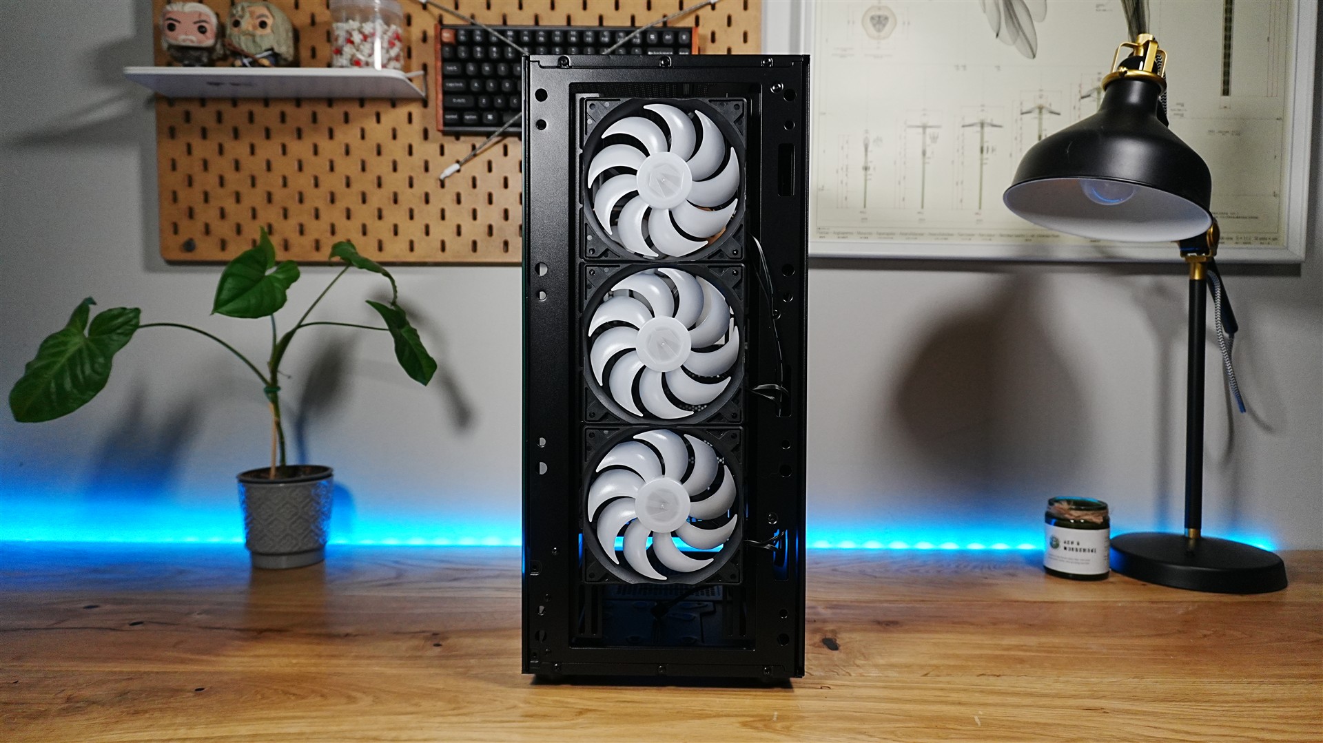

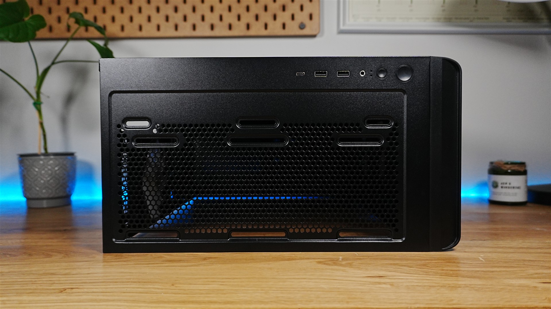

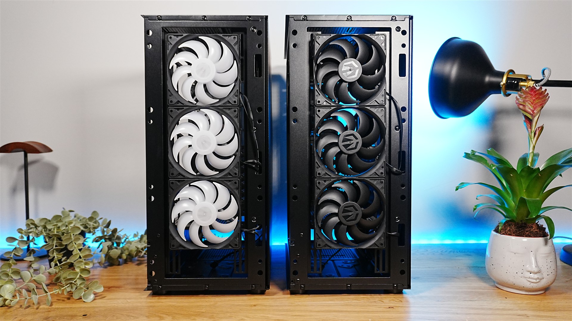

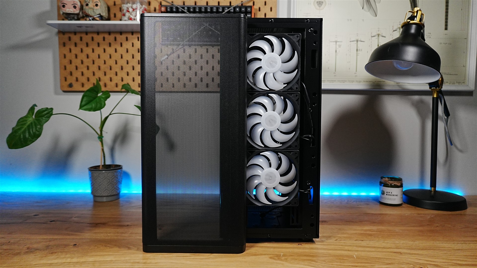

Panel przedni

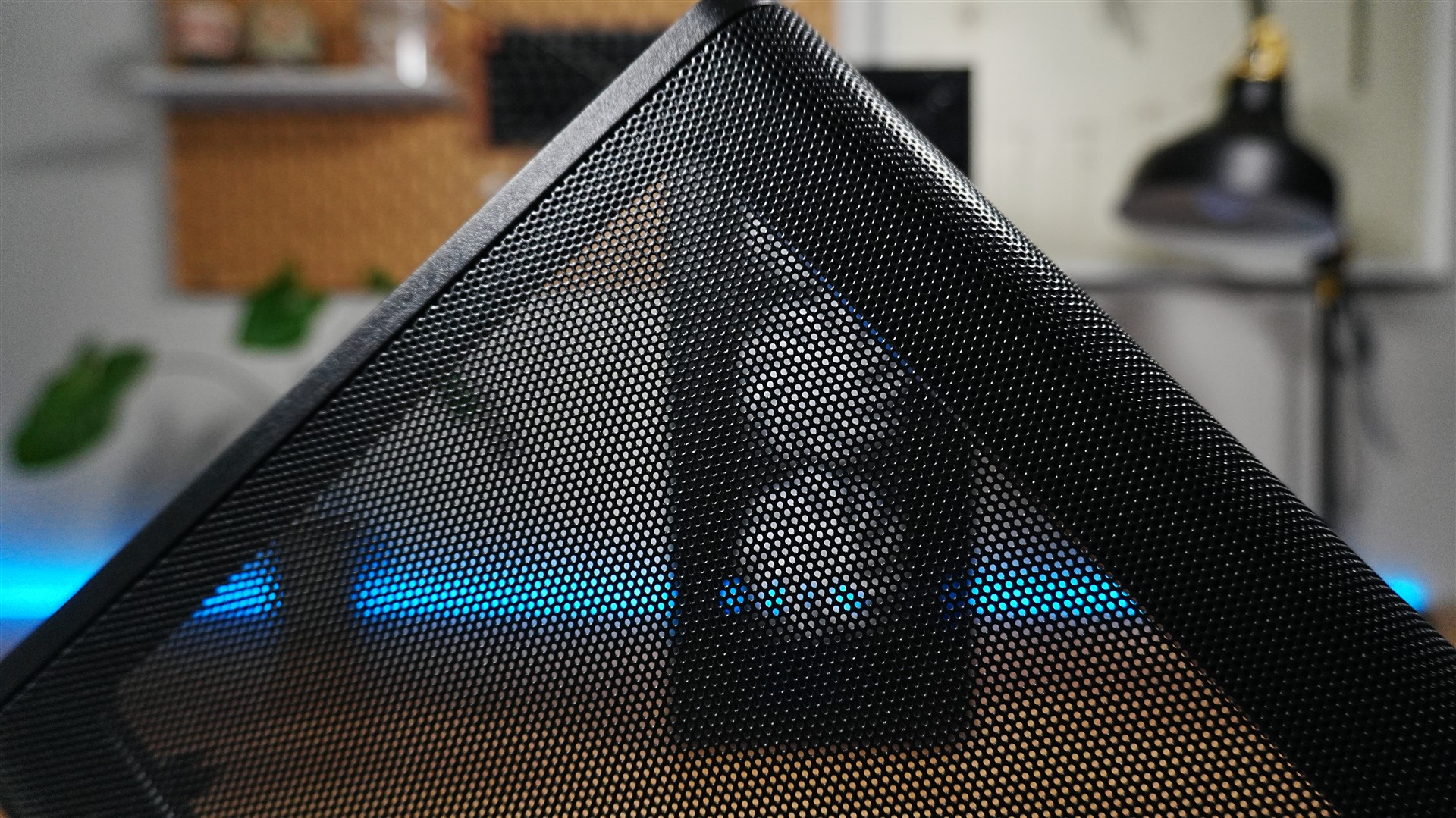

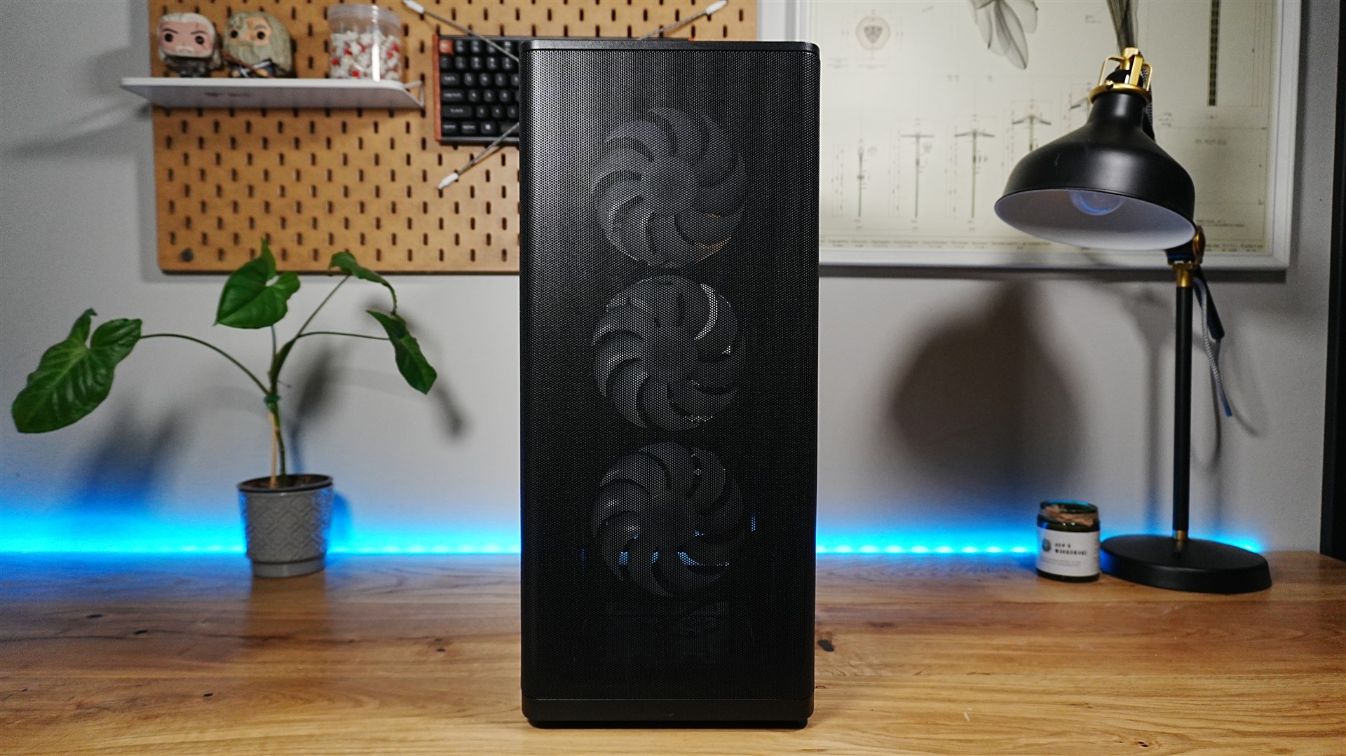

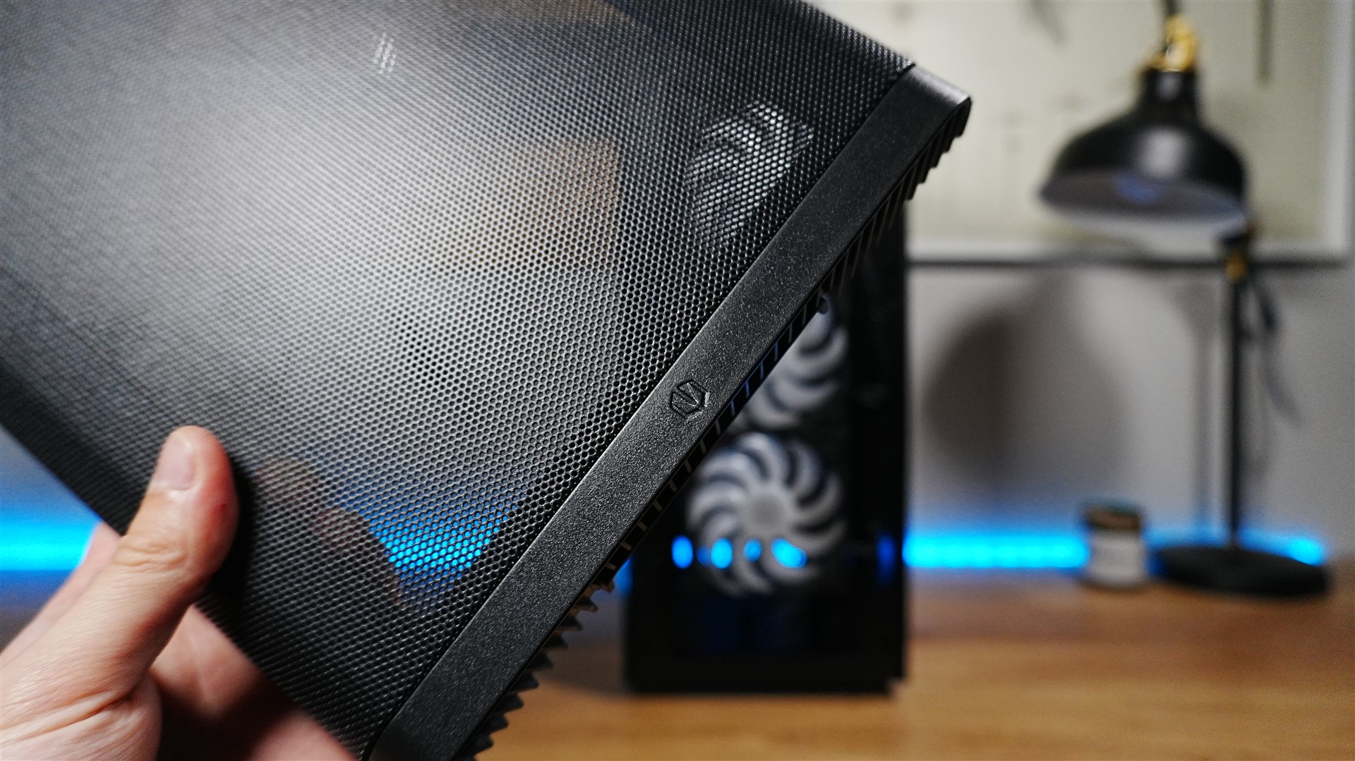

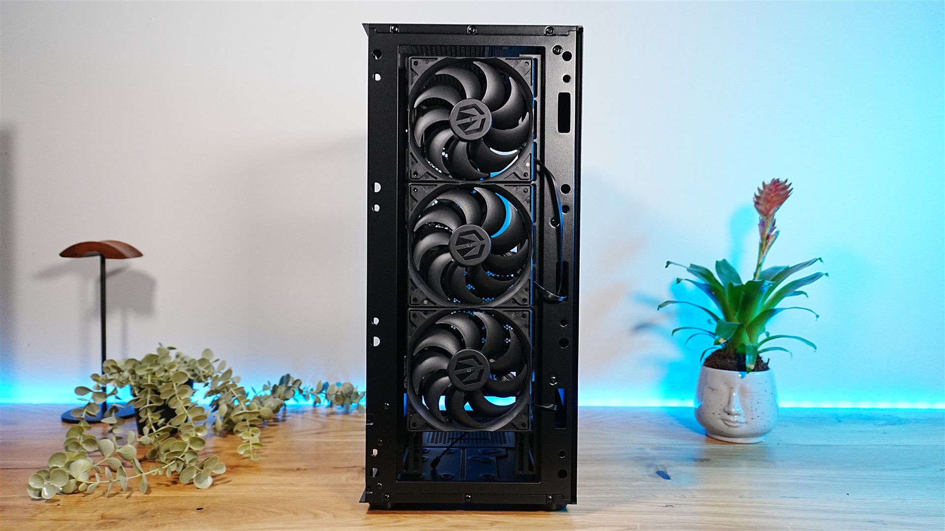

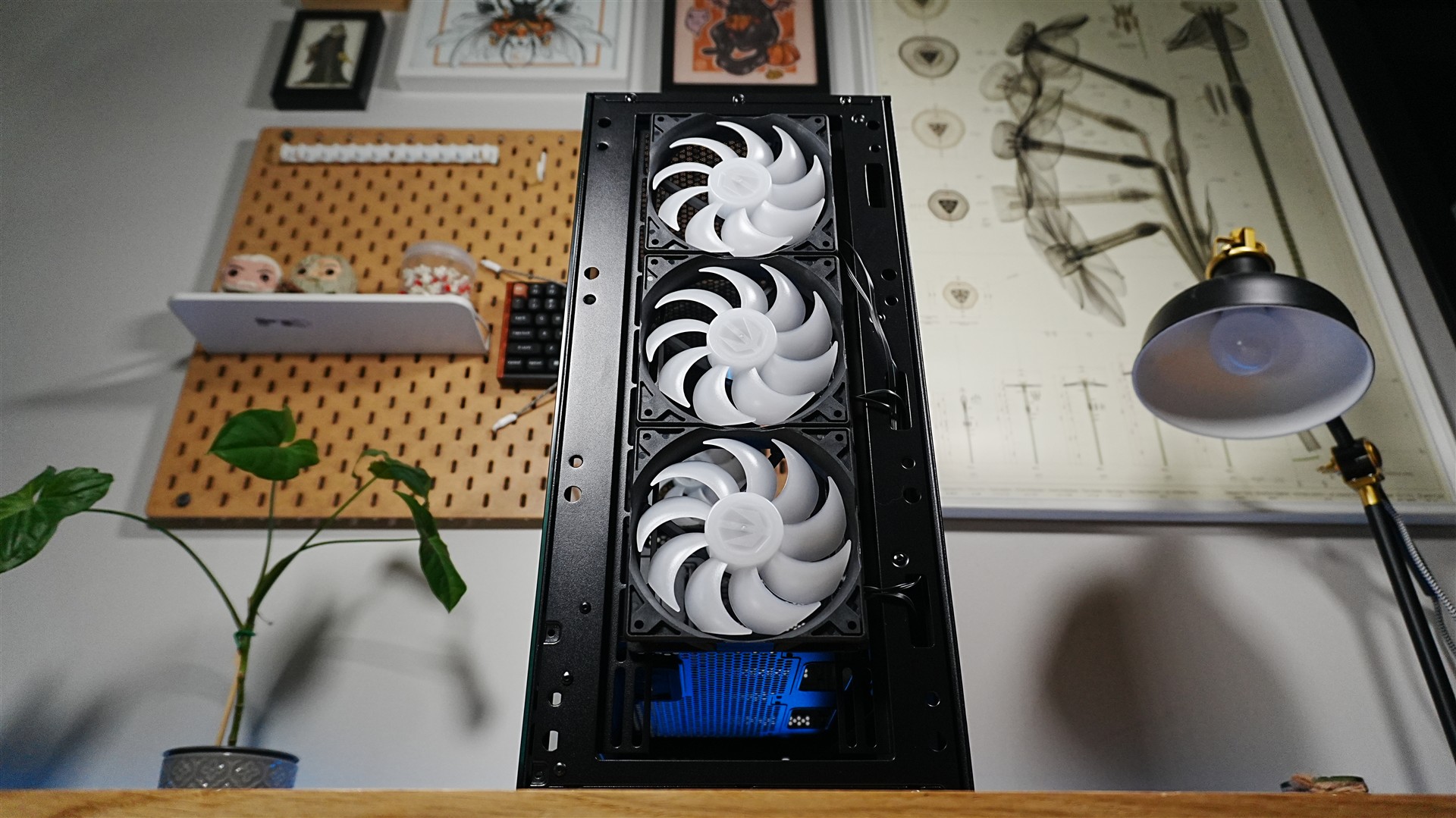

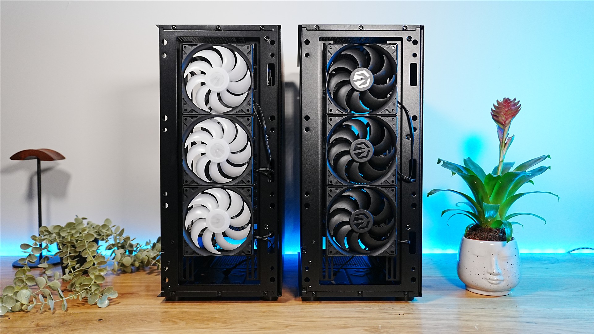

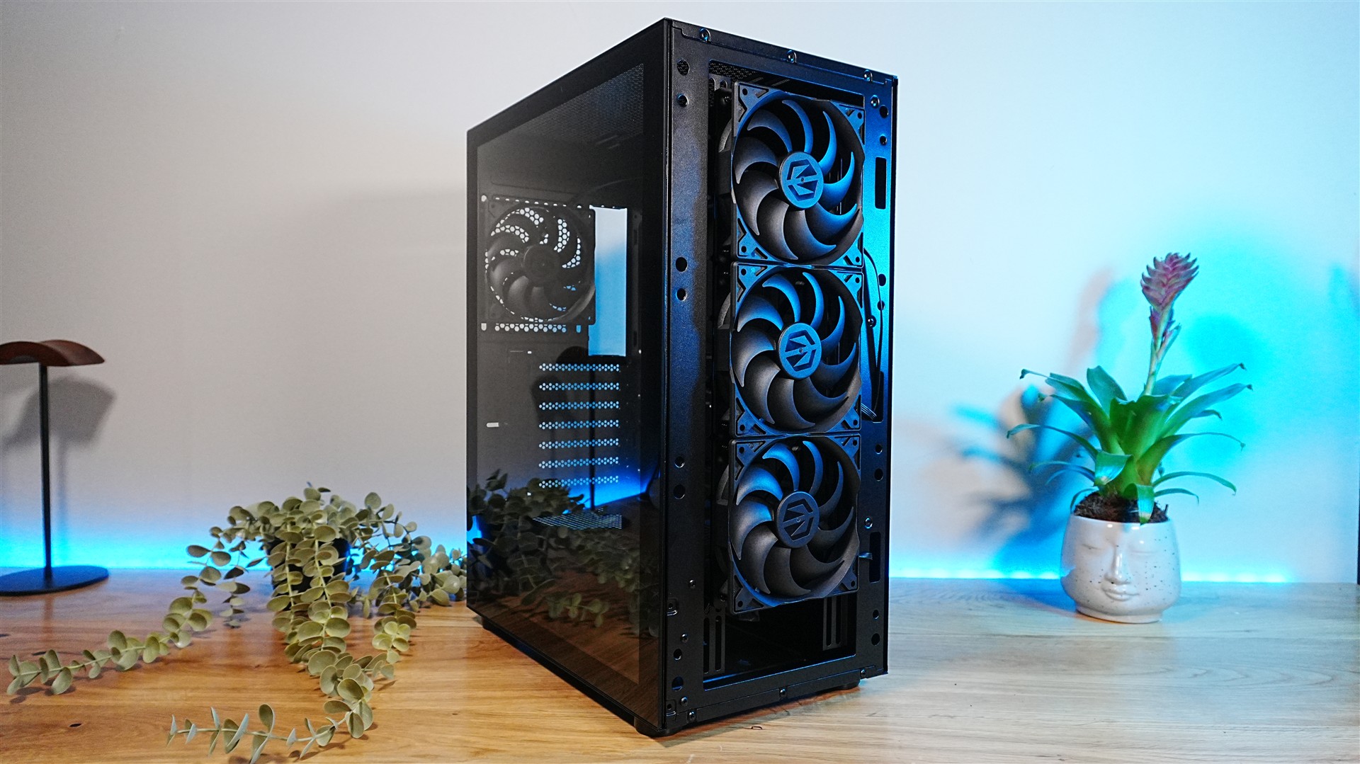

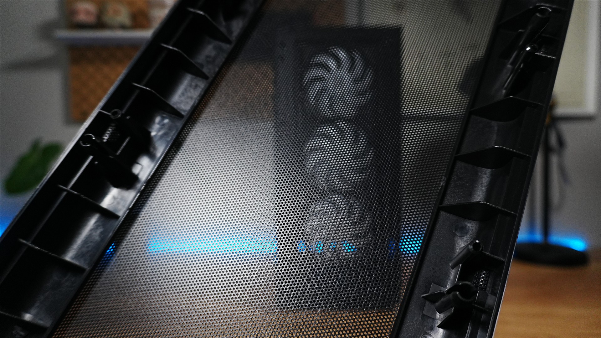

Przednia część Ventum 400 ARGB składa się przede wszystkim z perforowanego panelu. Jego demontaż jest bardzo łatwy i szybki. Trzeba jedynie pociągnąć dłonią w wyznaczonym do tego miejscu na spodzie. Szkoda tylko, że pod tym panelem nie kryje się żaden dodatkowy filtr z oczkami o mniejszej średnicy. Idąc dalej, tuż pod spodem znajdziemy trzy fabrycznie rozmieszczone wentylatory, ale do ich omówienia przejdę w osobnej części recenzji. A co do kompatybilności z chłodnicami, na przodzie można umieścić maksymalnie radiator w rozmiarze 360 mm lub 420 mm. Podsumowując, widać, że przód odgrywa bardzo mocną lub nawet kluczową rolę w kwestii obiegu powietrza. Mocno podziurkowany front pozwala zaciągać do wnętrza sporo chłodnego powietrza, a to daje nadzieję na niezłe temperatury w testach obciążeniowych. Do pełni szczęścia w tym miejscu zabrakło jedynie lepszego zabezpieczenia przed kurzem.

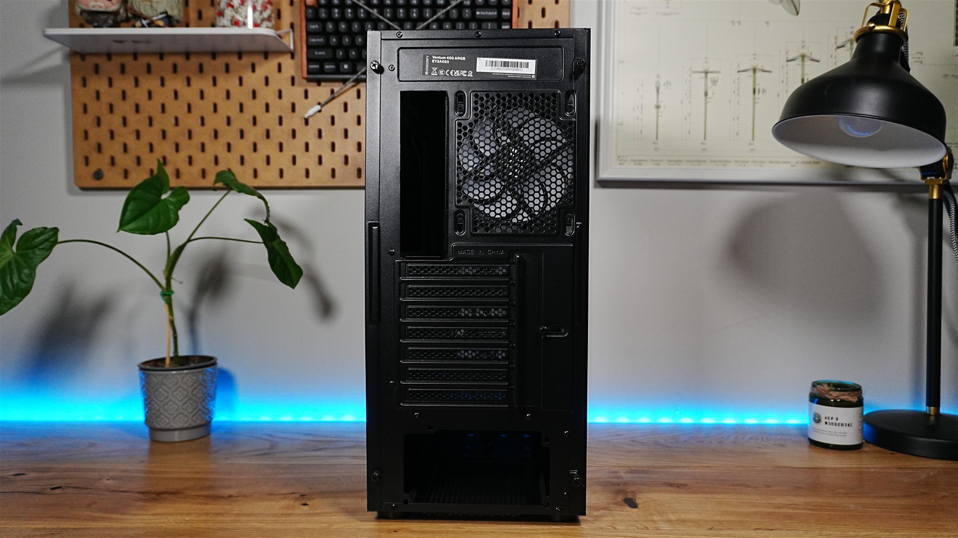

Tył obudowy

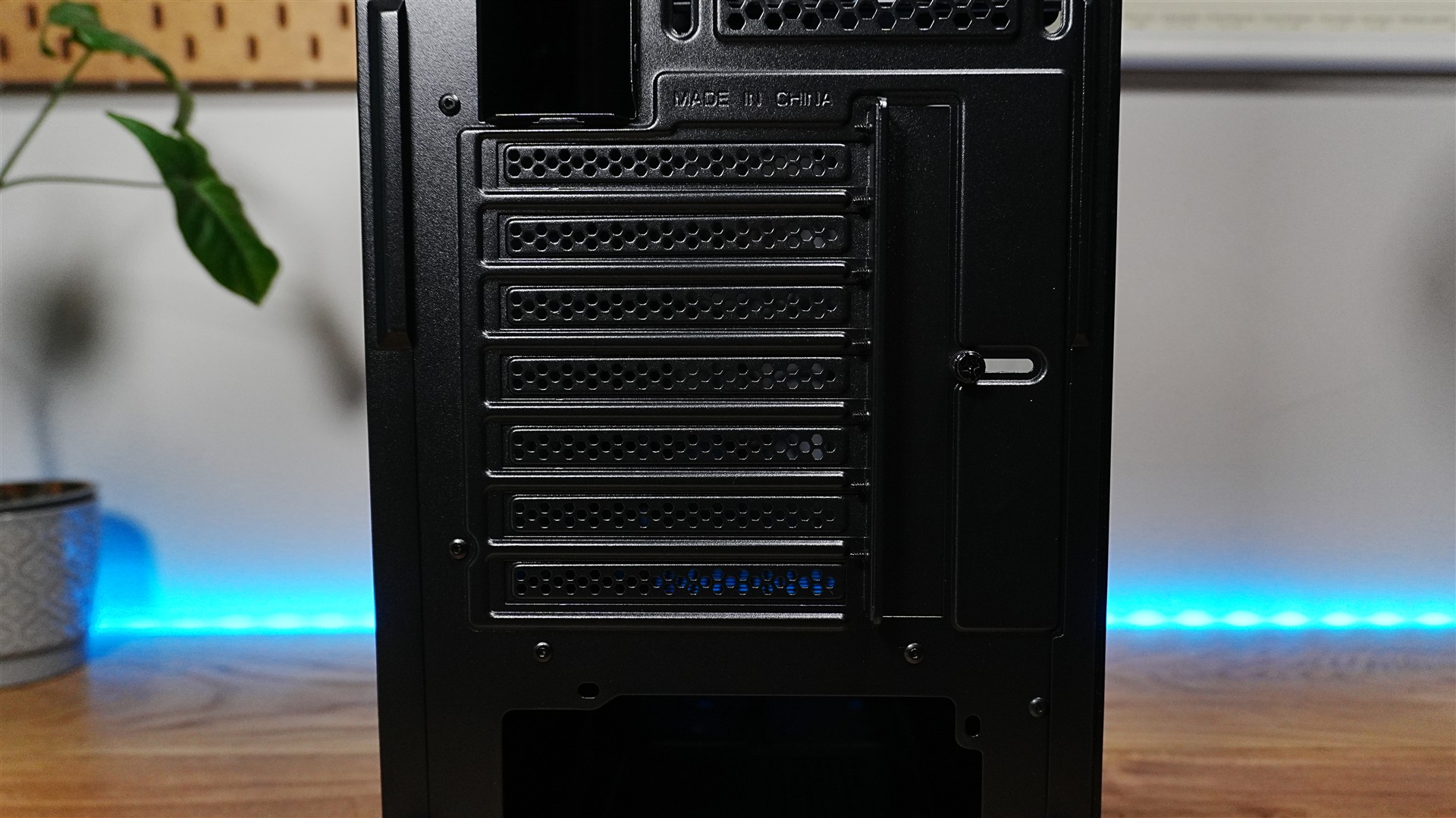

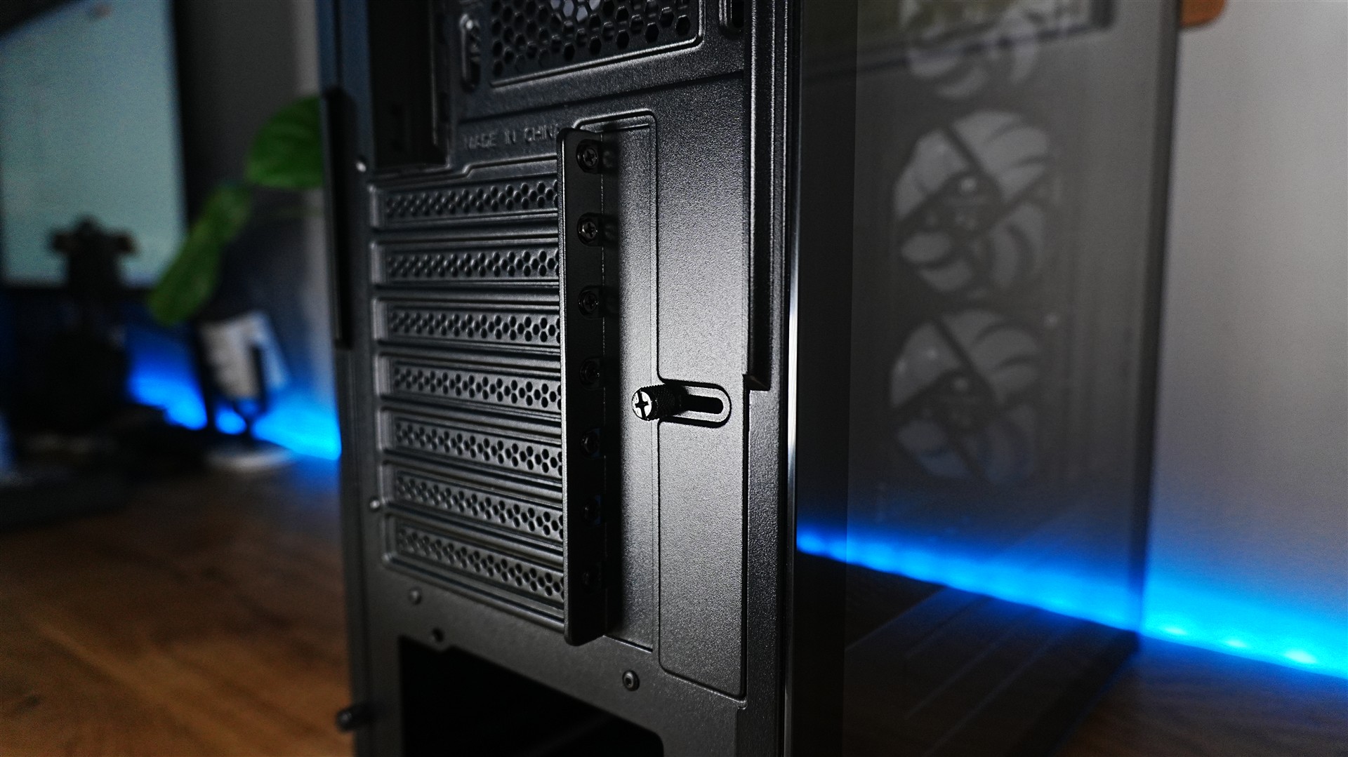

Tył obudowy Endorfy nie jest w żaden sposób charakterystyczny. Mamy tutaj jedynie klasyczny podział na otwory dla zasilacza i portów płyty głównej oraz zaślepki slotów rozszerzeń. No i jest także wydzielona sekcja z otworami dla wentylatora wyciągającego. Co do samych zaślepek, na szczęście są one wykręcane. Jeśli w tym budżecie byłyby one jeszcze wyłamywane, uznałbym to za sporą wadę. Producent zdecydował również, aby zaślepki były wentylowane, co sprowadza się do wycięcia w nich całkiem sporych otworów.

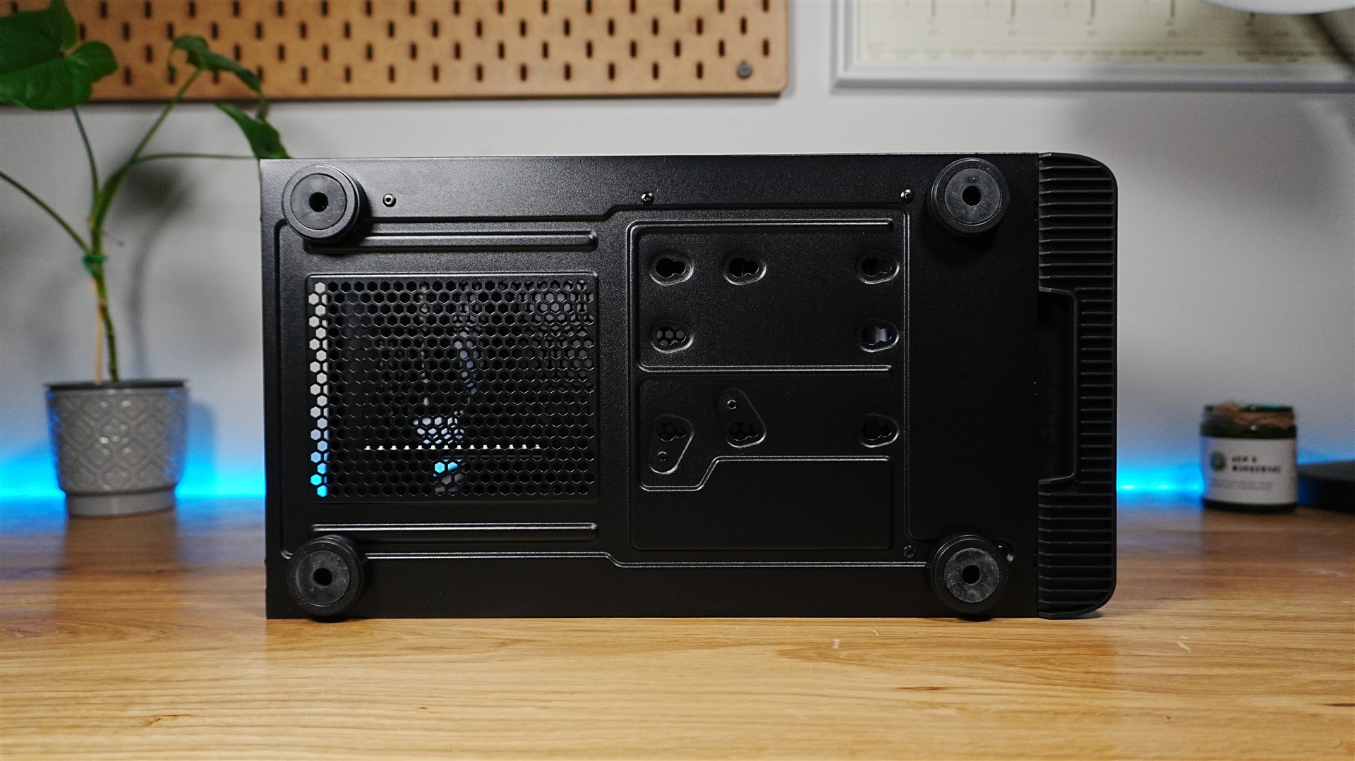

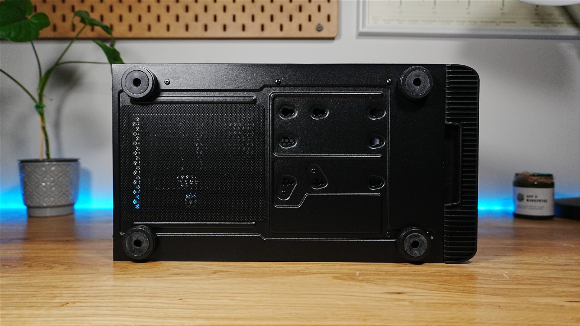

Spód obudowy

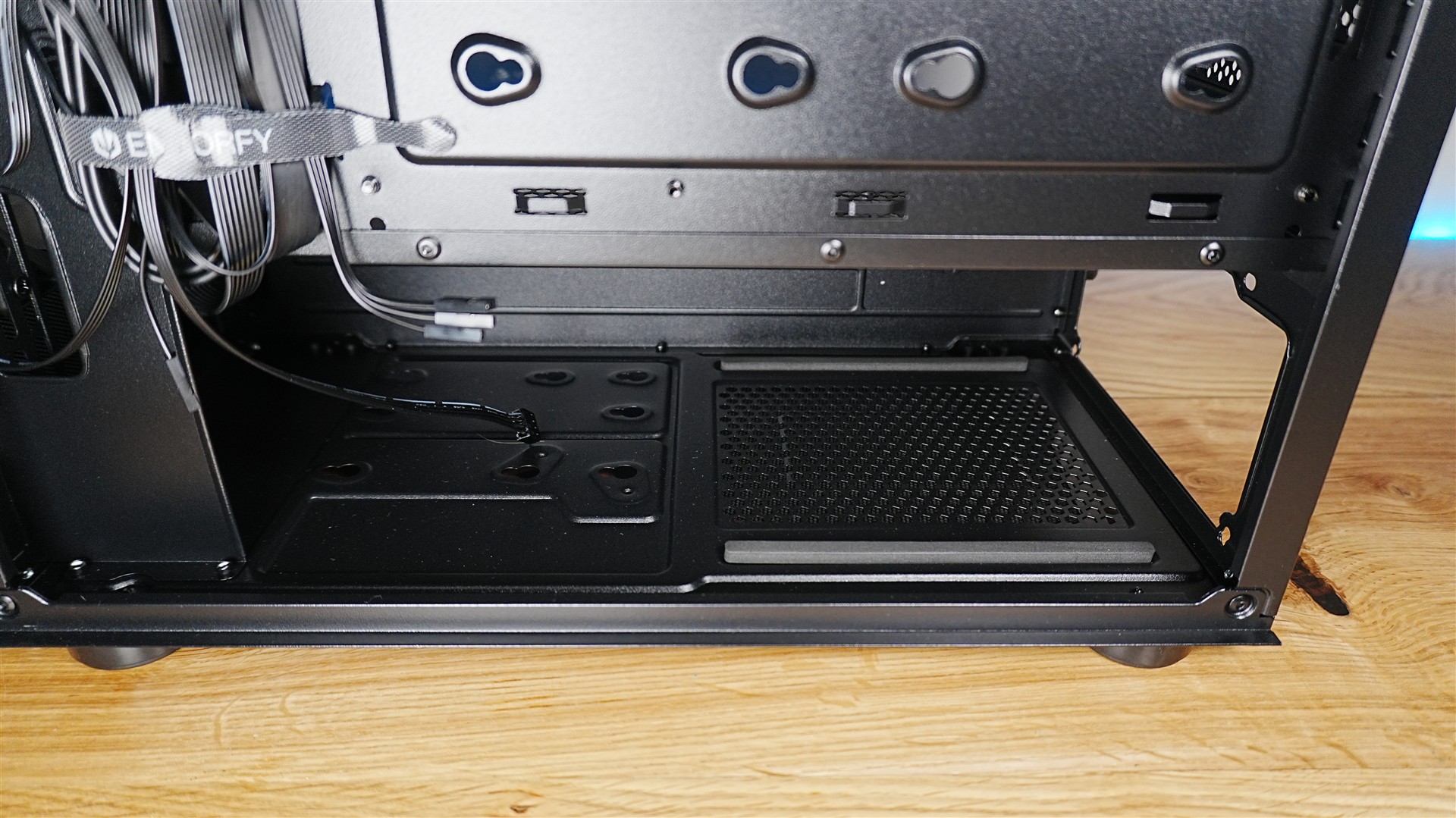

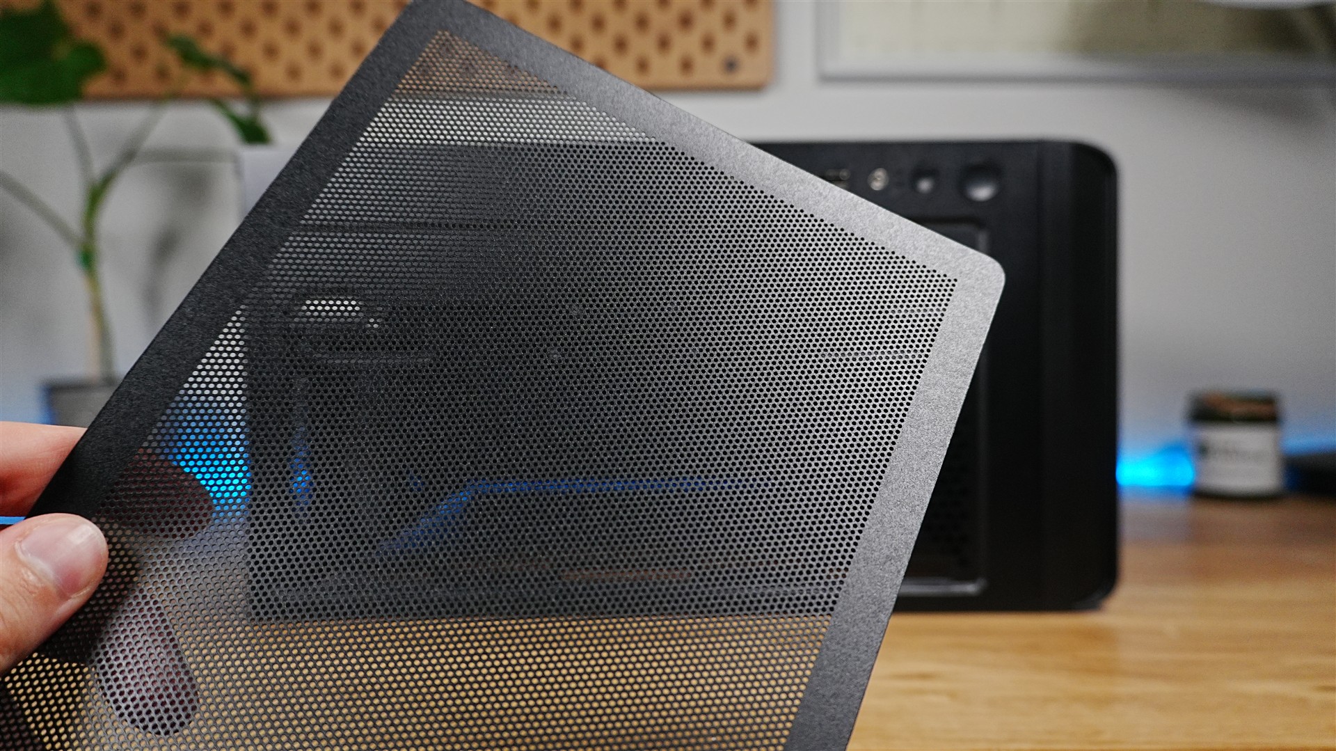

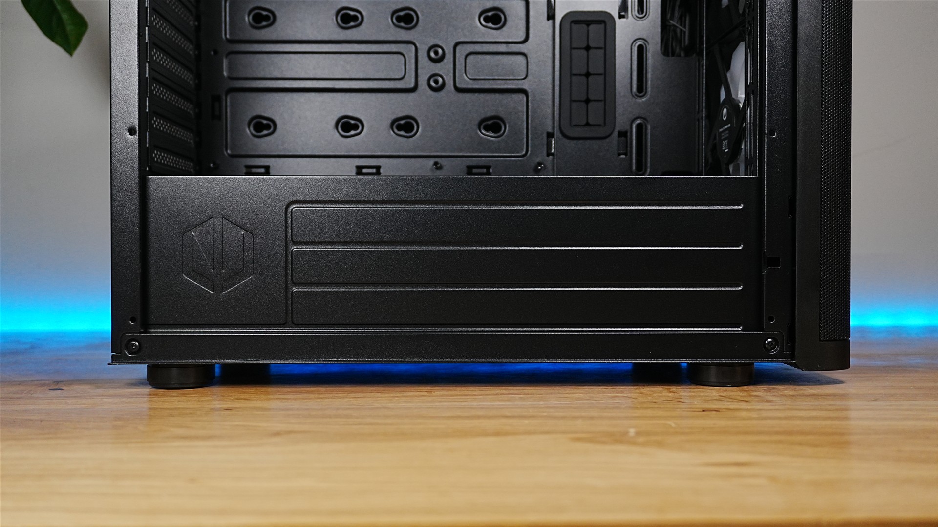

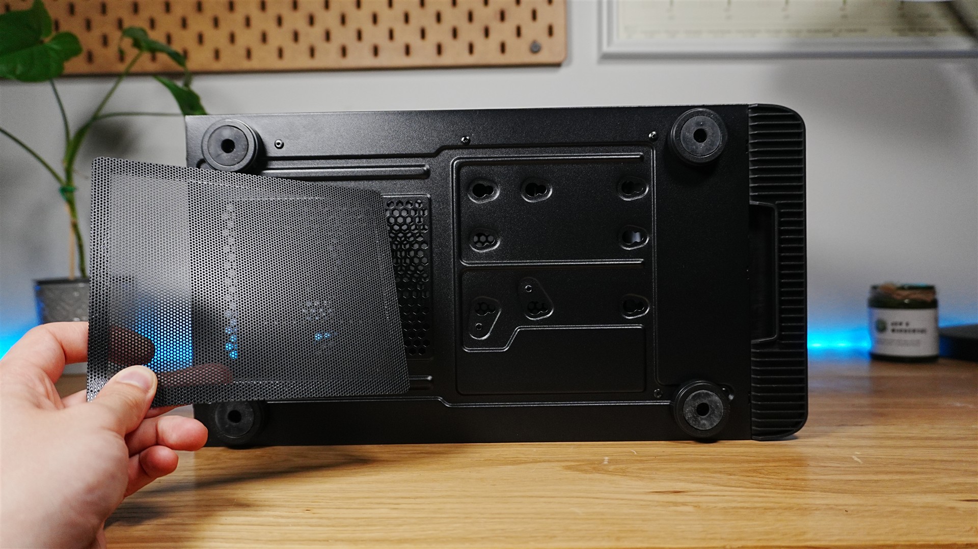

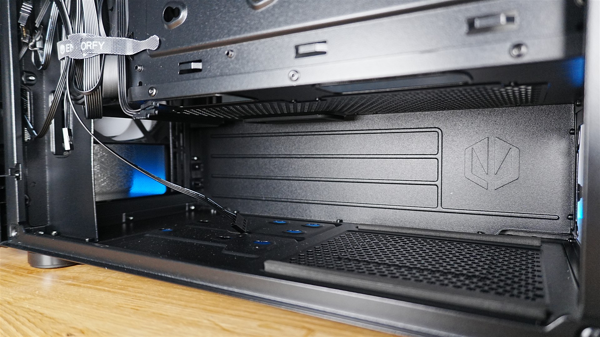

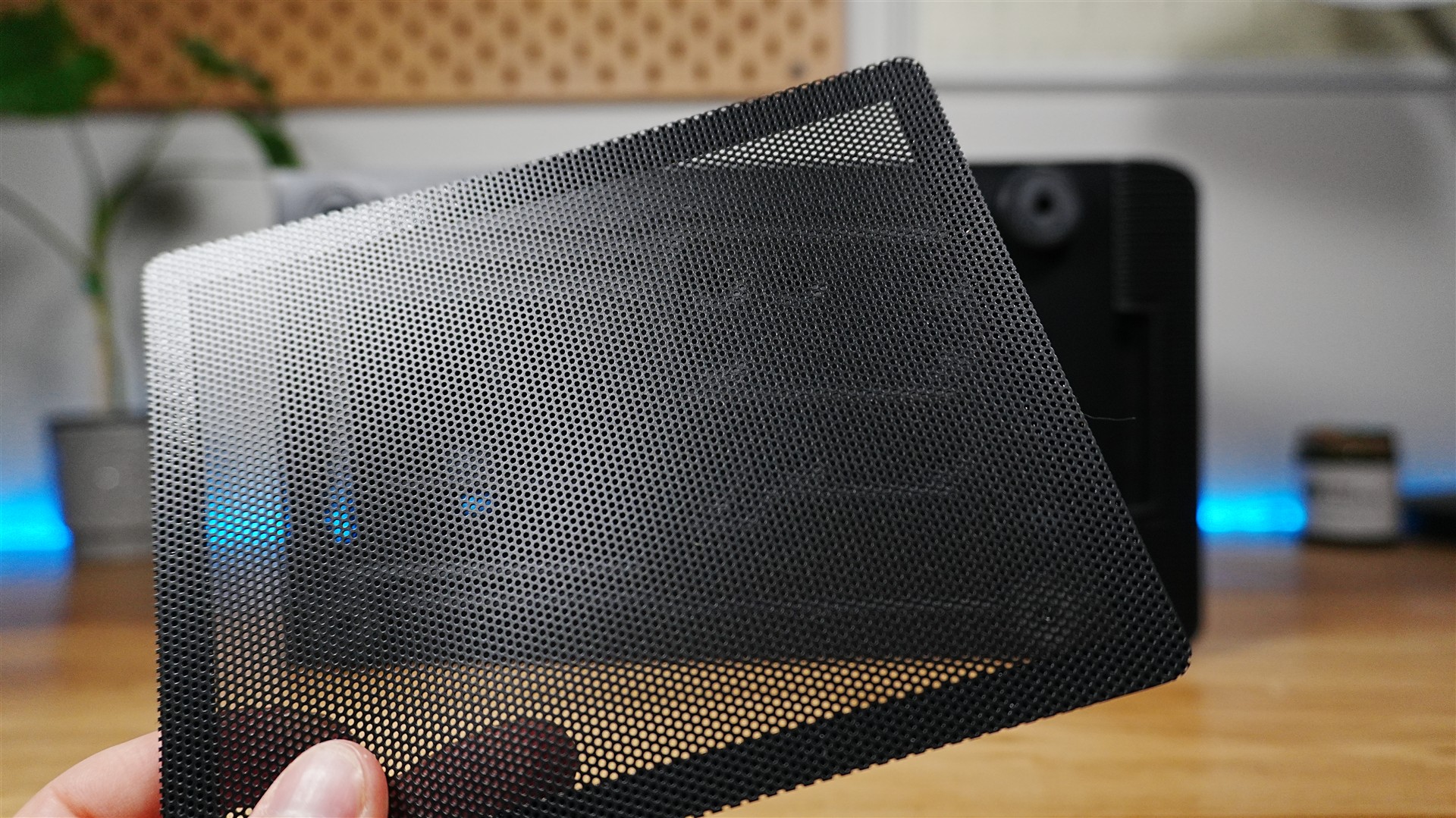

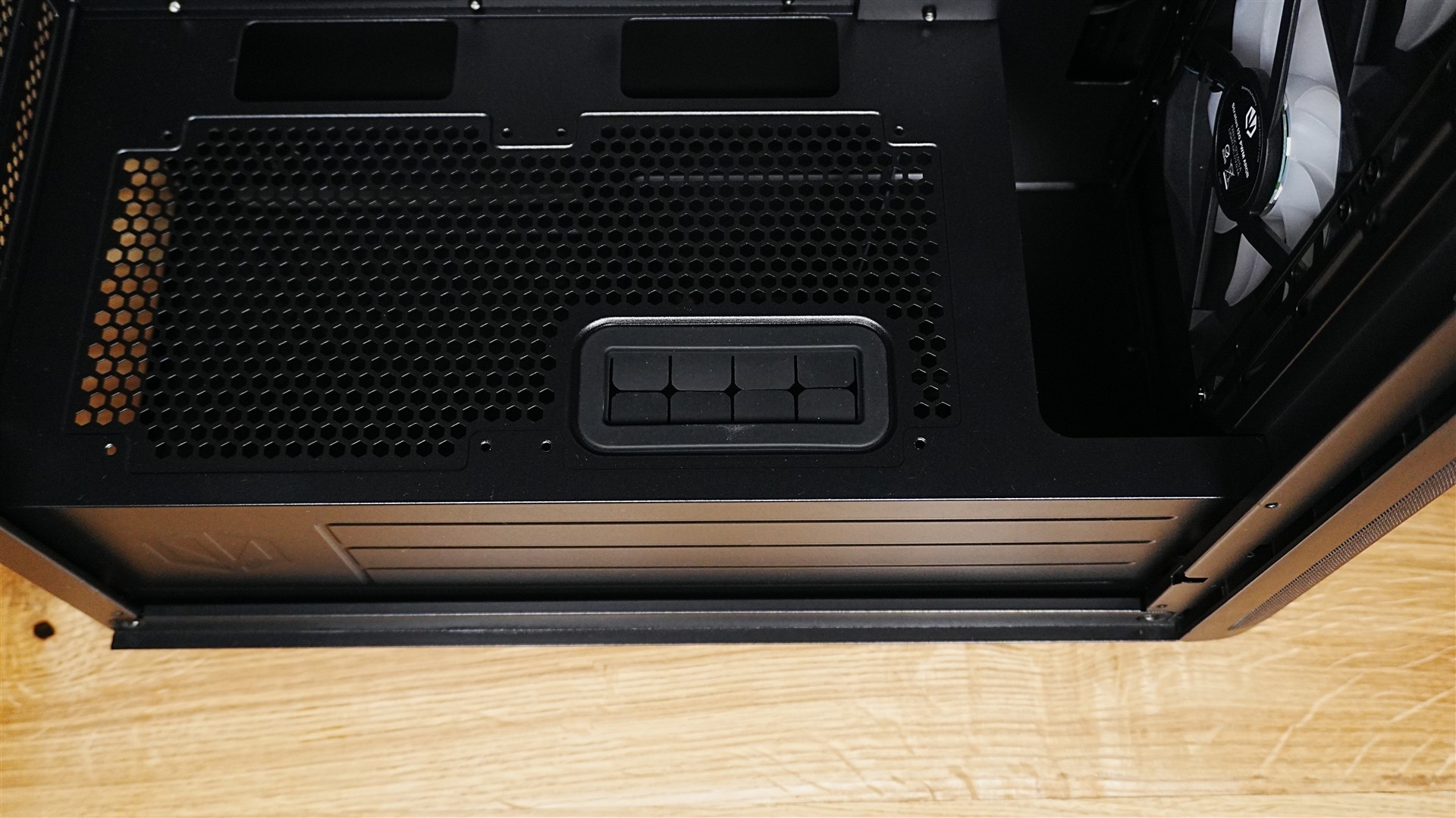

Od spodu znajdziemy trzy miejsca, na które warto zwrócić uwagę. Przede wszystkim tuż pod zasilaczem znajduje się całkiem niewielka (choć wystarczająca) sekcja z otworami wentylacyjnymi. Przykrywa ją filtr przeciwkurzowy, który jest mocowany przy pomocy magnesów, a to znacznie wygodniejsze rozwiązanie od zaczepów tak często stosowanych w budżetowych obudowach.
Kolejną rzeczą, której warto się przyjrzeć, są okrągłe wycięcia pełniące rolę otworów montażowych. Ten patent już znam, więc w pierwszej kolejności pomyślałem, że służą one do montażu klatki na dyski. Jak się jednak okazuje producent kompletnie zrezygnował z klatki, a nośniki w rozmiarze 3,5 cala oraz 2,5 cala są mocowane „luzem”, ale przy pomocy gumowych podkładek antywibracyjnych. Ostatnią rzeczą w tej sekcji obudowy są nóżki, do których nie mam zastrzeżeń - są dobrze wykonane, a na każdej z nich jest warstwa gumy chroniąca powierzchnie przed zarysowaniami.

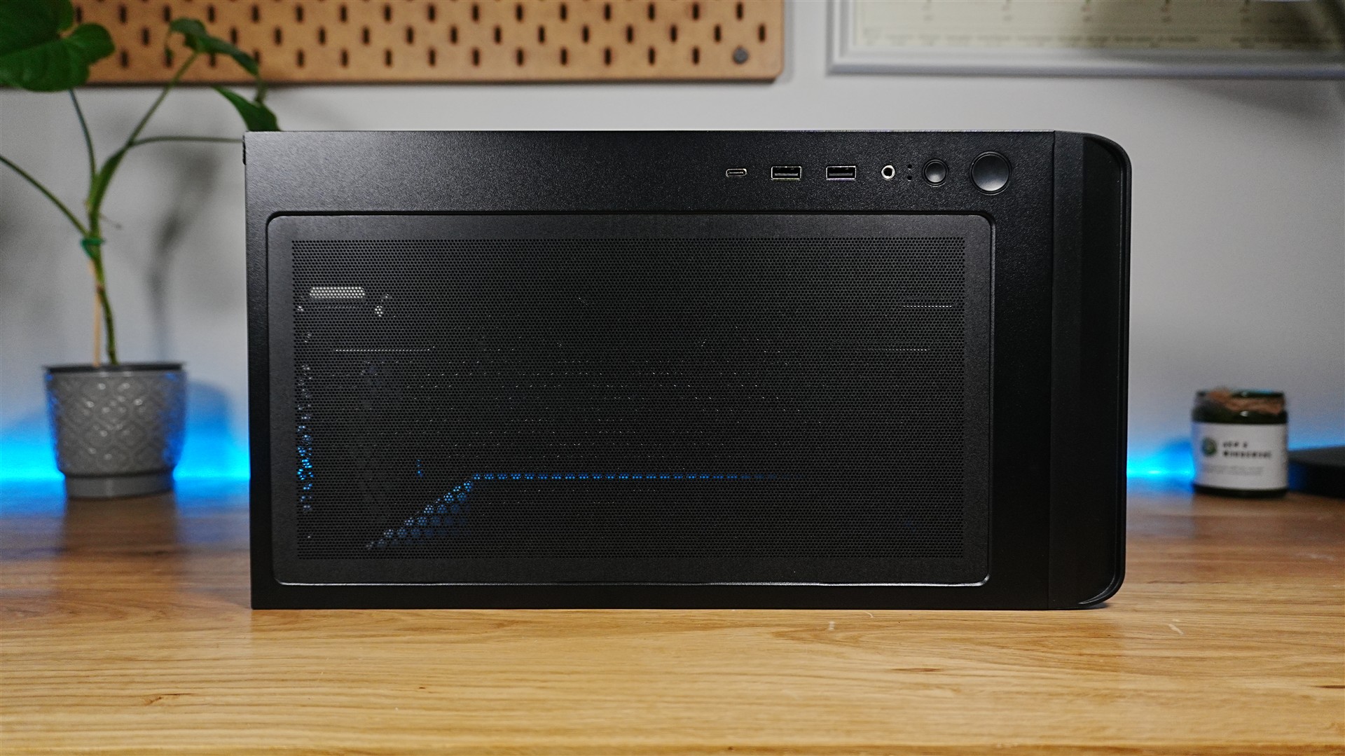

Tę część obudowy możemy podzielić na dwie sekcje. Główną i zarazem większą z nich jest ta poświęcona chłodzeniu. Mamy tutaj wiele otworów wentylacyjnych, pod którymi można umieścić wentylatory lub chłodnice. Warto dodać, że zmieszczą się tutaj radiatory 240 mm oraz 280 mm. W tym miejscu znajdziemy także magnetyczny filtr przeciwkurzowy. Fabrycznie nie znajdziemy tutaj żadnego wentylatora, więc jeśli po zakupie chcielibyście jeszcze poprawić przepływ powietrza, to góra bez dwóch zdań na to pozwala. Druga z sekcji została przeznaczona dla przycisków oraz złączy, które za moment szczegółowo omówię.

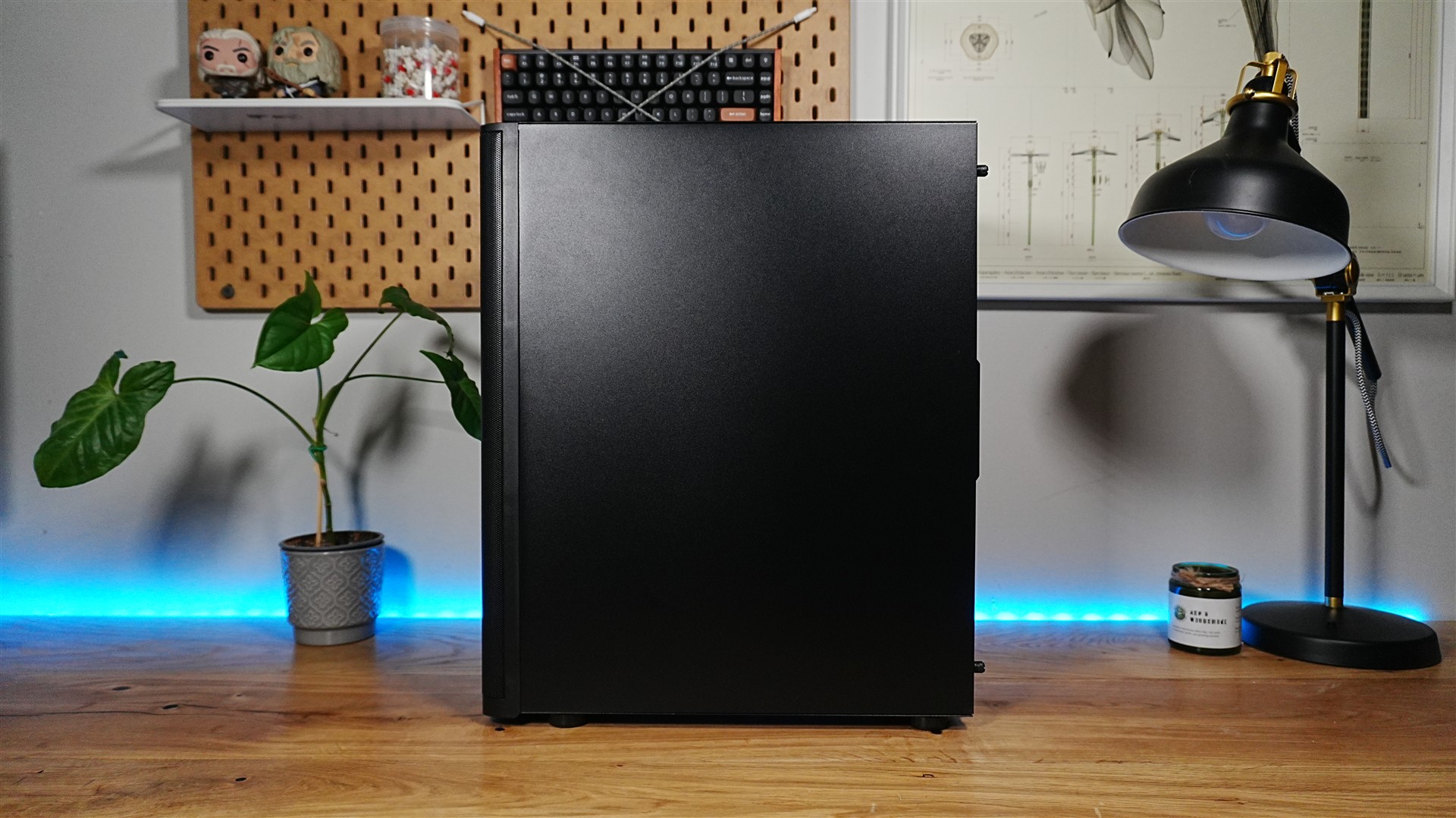

Panele boczne

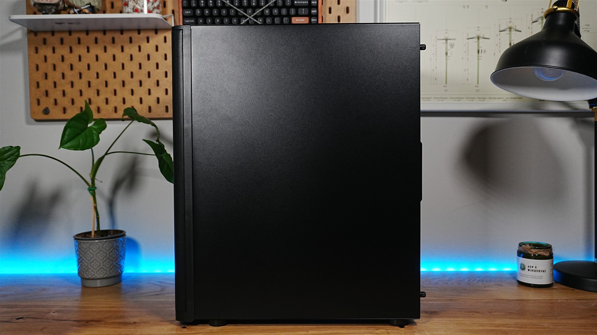

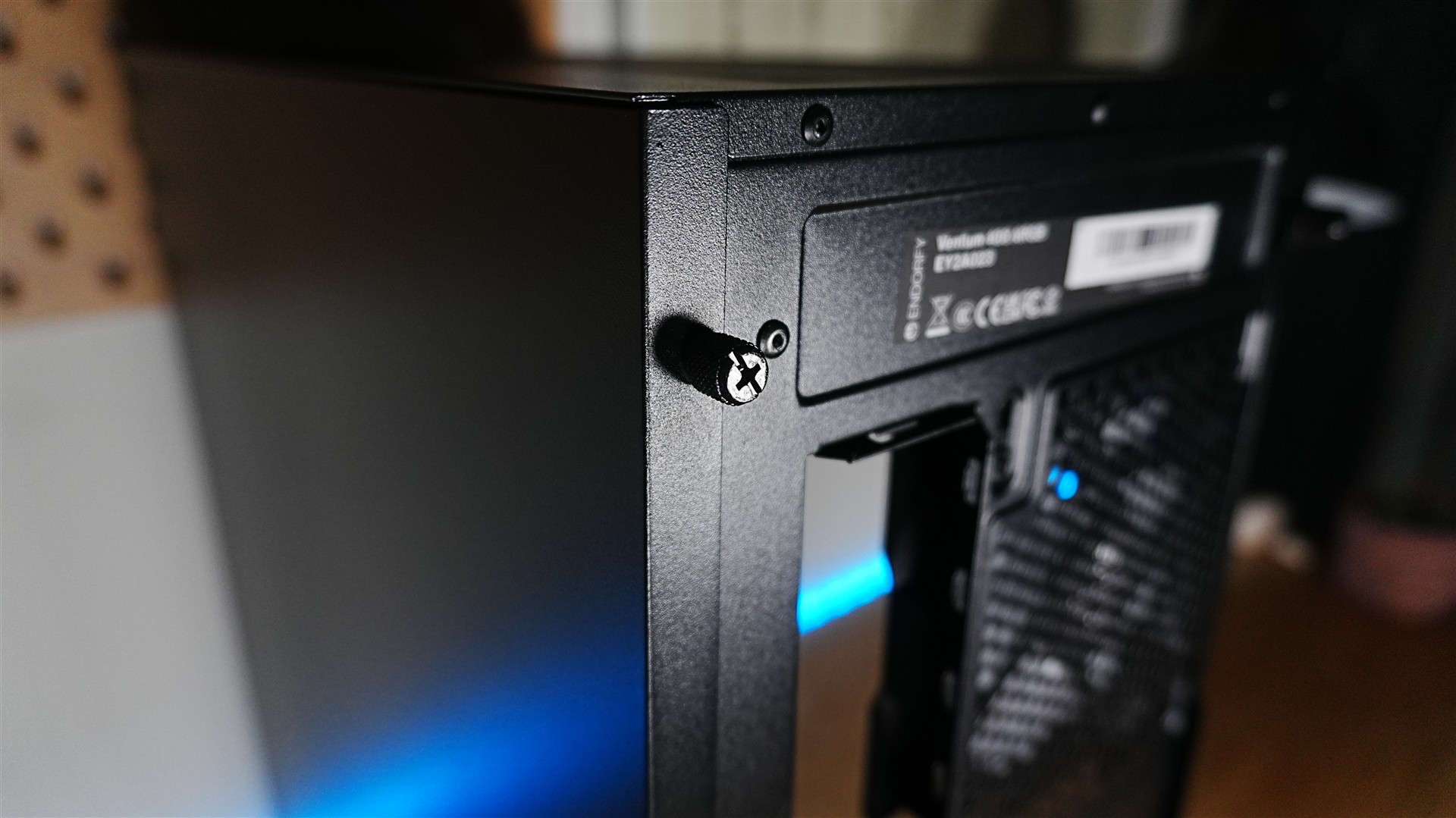

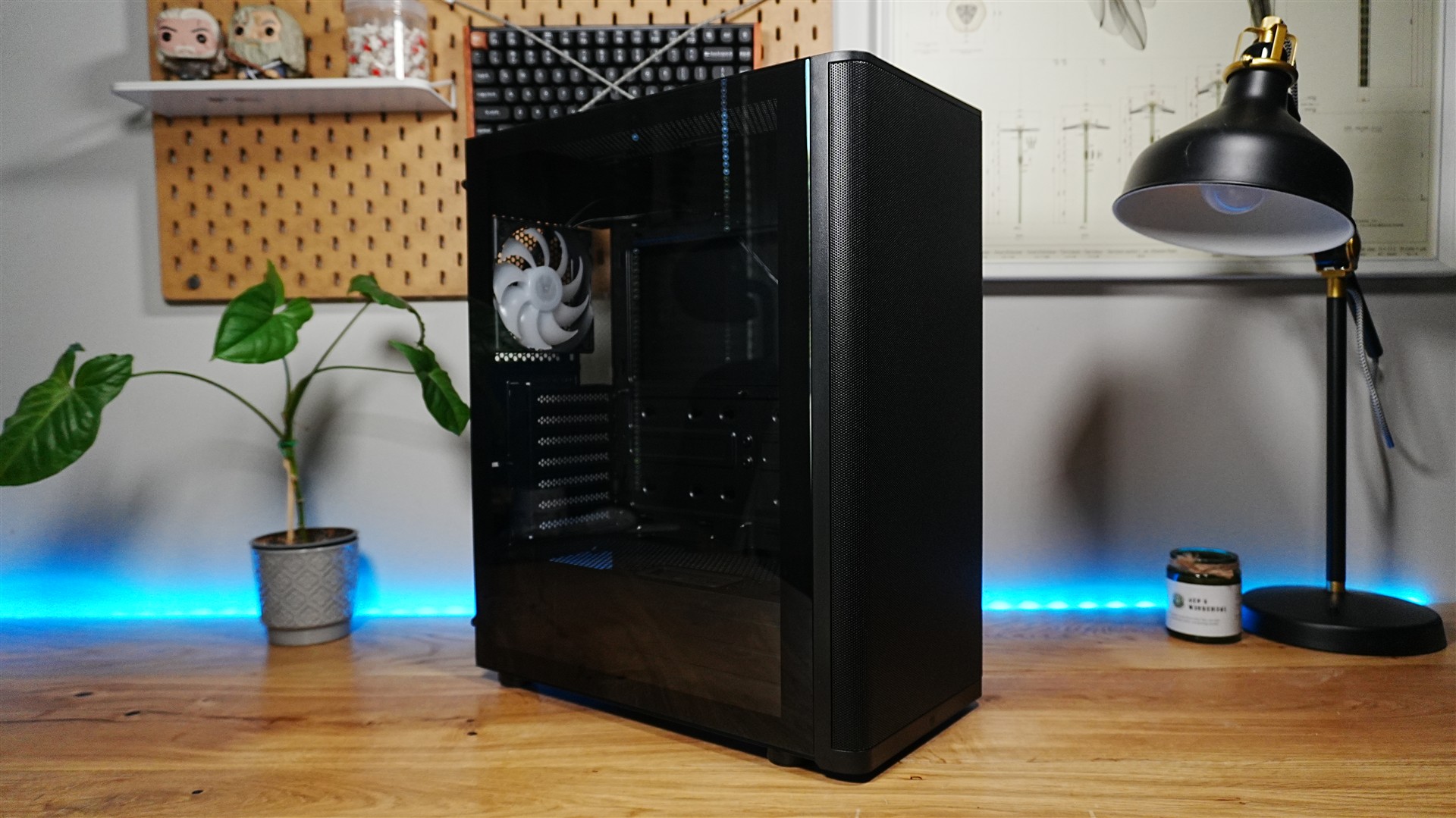

Ventum 400 ARGB posiada klasyczny dla obudów gamingowych podział na szklany oraz blaszany panel boczny. Ten wykonany ze szkła hartowanego posiada czarną ramkę dookoła i wygląda na to, że nie został dodatkowo przyciemniony. Jego mocowanie jest realizowane za pomocą dwóch szybkośrubek. W momencie demontażu należy jednak zwrócić uwagę, że panel ten trzeba w końcowym etapie podnieść do góry. Analogicznie przy jego ponownym zakładaniu trzeba najpierw wcisnąć go w dół, aby dolna krawędź weszła w przeznaczone do tego miejsce. Warto jeszcze dodać, że tutaj szybkośrubki nie są wykręcane do końca, a jedynie do momentu, kiedy panel zostanie poluzowany. Oczywiście można je w pełni wykręcić, ale nie ma to sensu. Drugi z paneli również jest mocowany na szybkośrubki, choć w tym przypadku wykręcają się one do końca i przy demontażu wystarczy pociągnąć go jedynie w bok. Grubość samej blachy nie powala, ale nie można narzekać - nie jest też zbyt cienka.

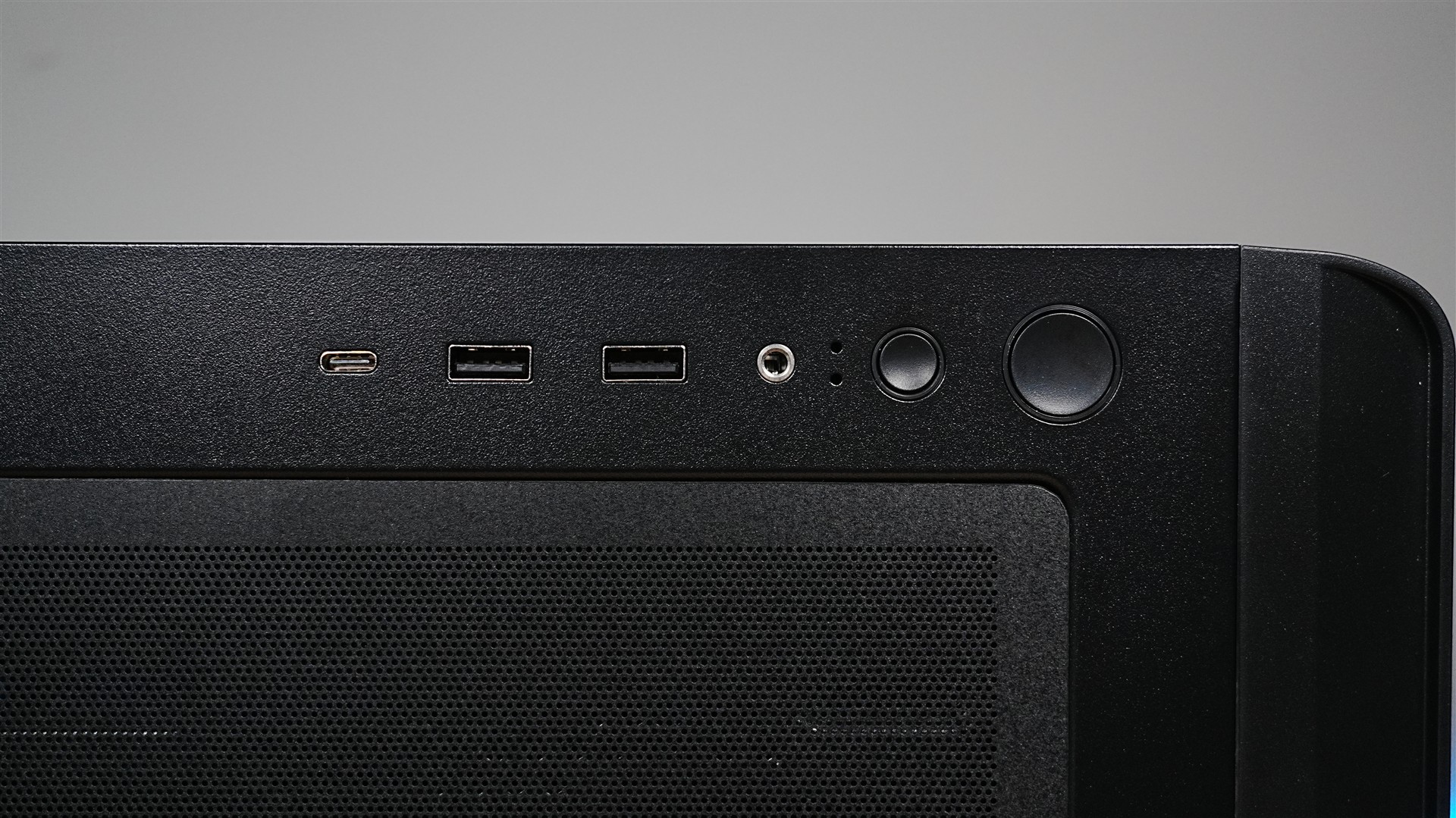

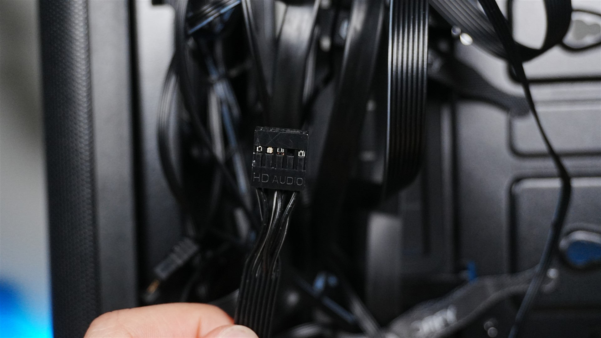

Panel  I/O

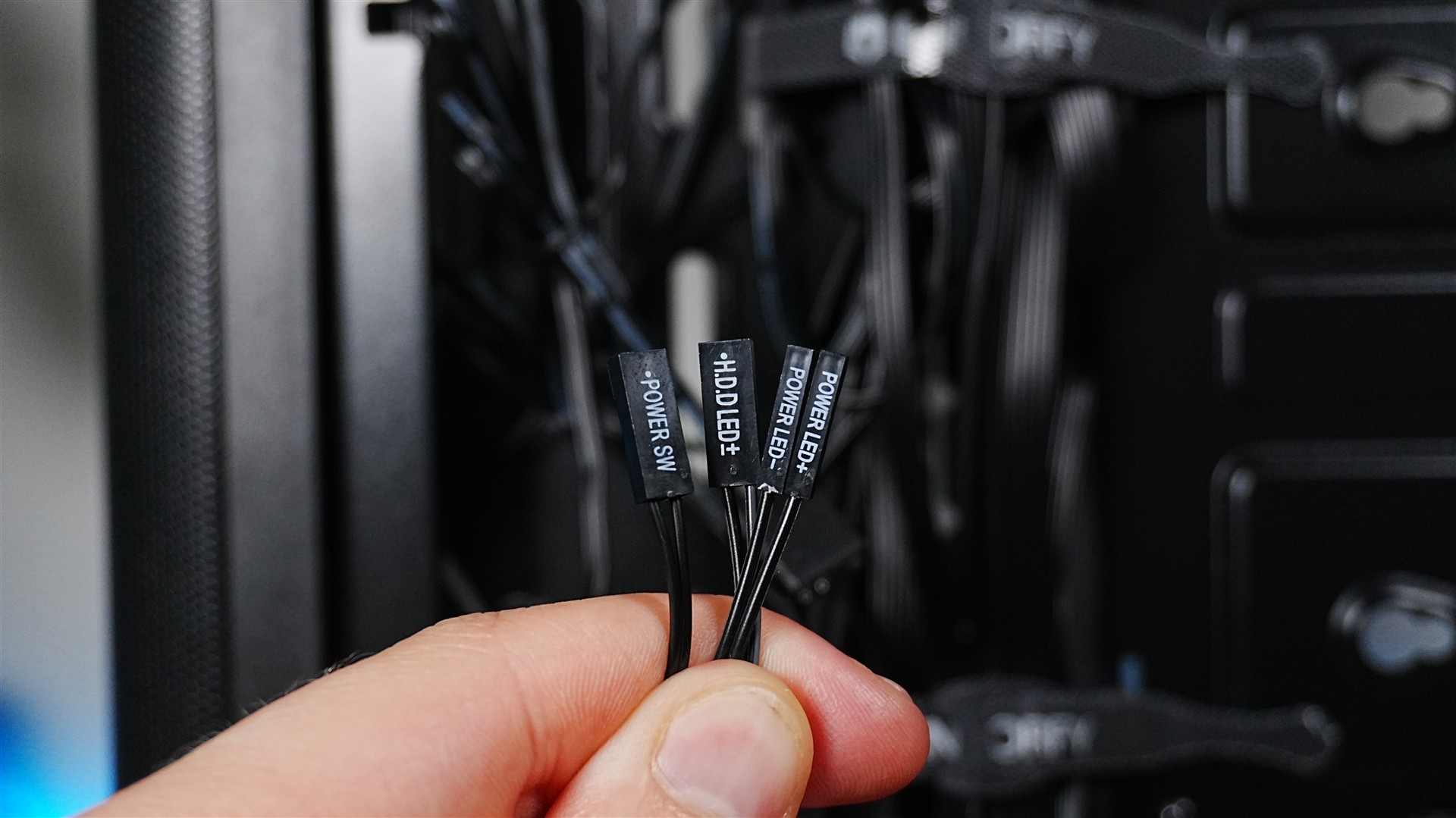

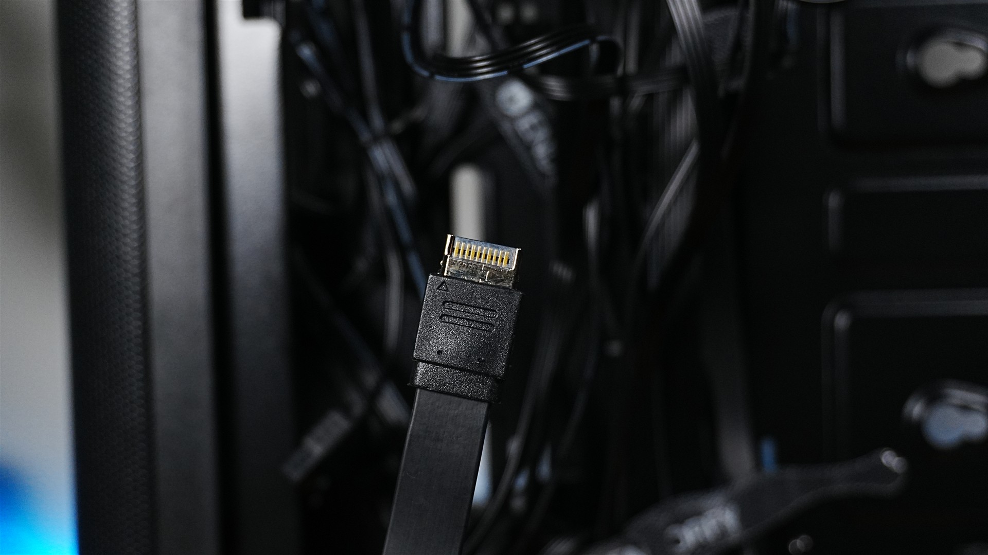

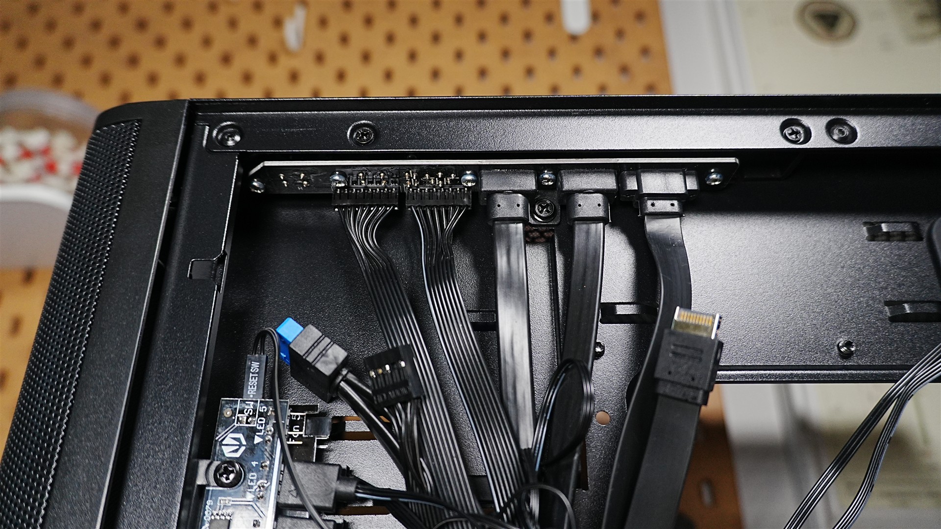

Jak już pisałem, część ze złączami i przyciskami została zlokalizowana na górze obudowy, przy jej lewej krawędzi. Znajduje się tutaj duży przycisk power oraz mniejszy Reset/LED. Tuż obok umieszczono dwie sztuki USB 3.2 Gen 1 typu A oraz pojedyncze USB 3.2 Gen 2 typu C. A co do złączy audio, mamy tutaj tylko jedno combo jack mające obsłużyć słuchawki oraz mikrofon. Powiedziałbym, że jest po prostu dobrze. Dwie sztuki USB-A i jedno USB-C są w pełni wystarczające. Niektórzy mogą jedynie narzekać na obecność złącza combo jack zamiast dwóch osobnych.

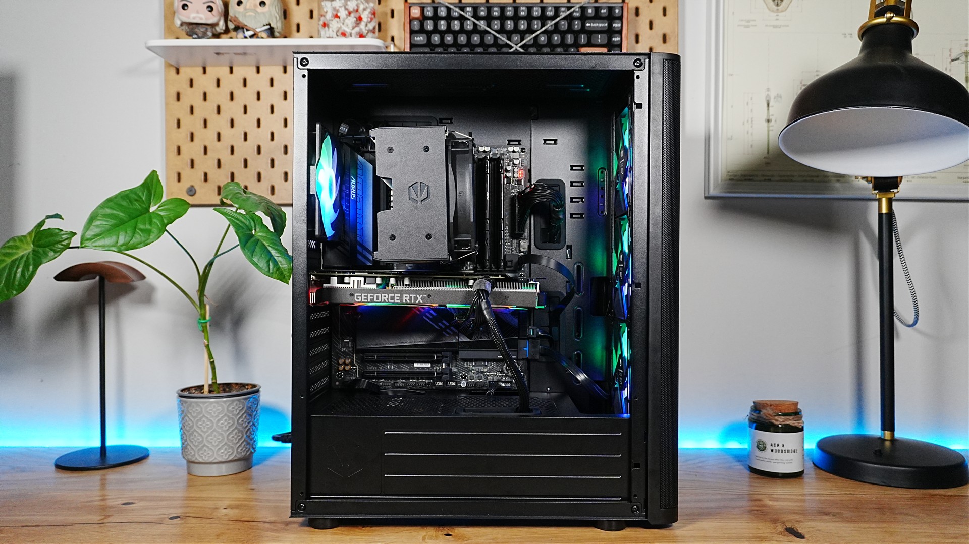

Analiza wnętrza

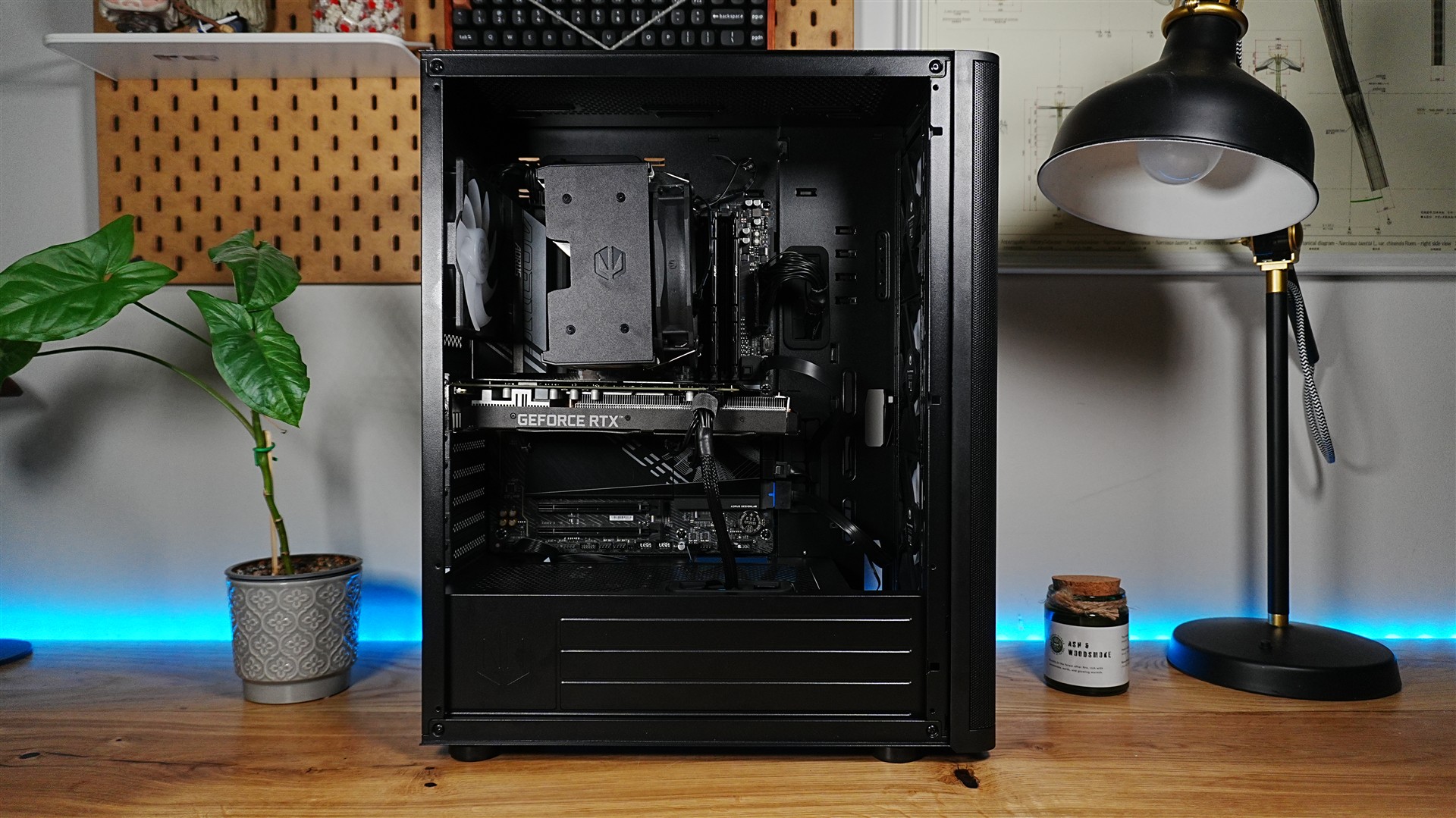

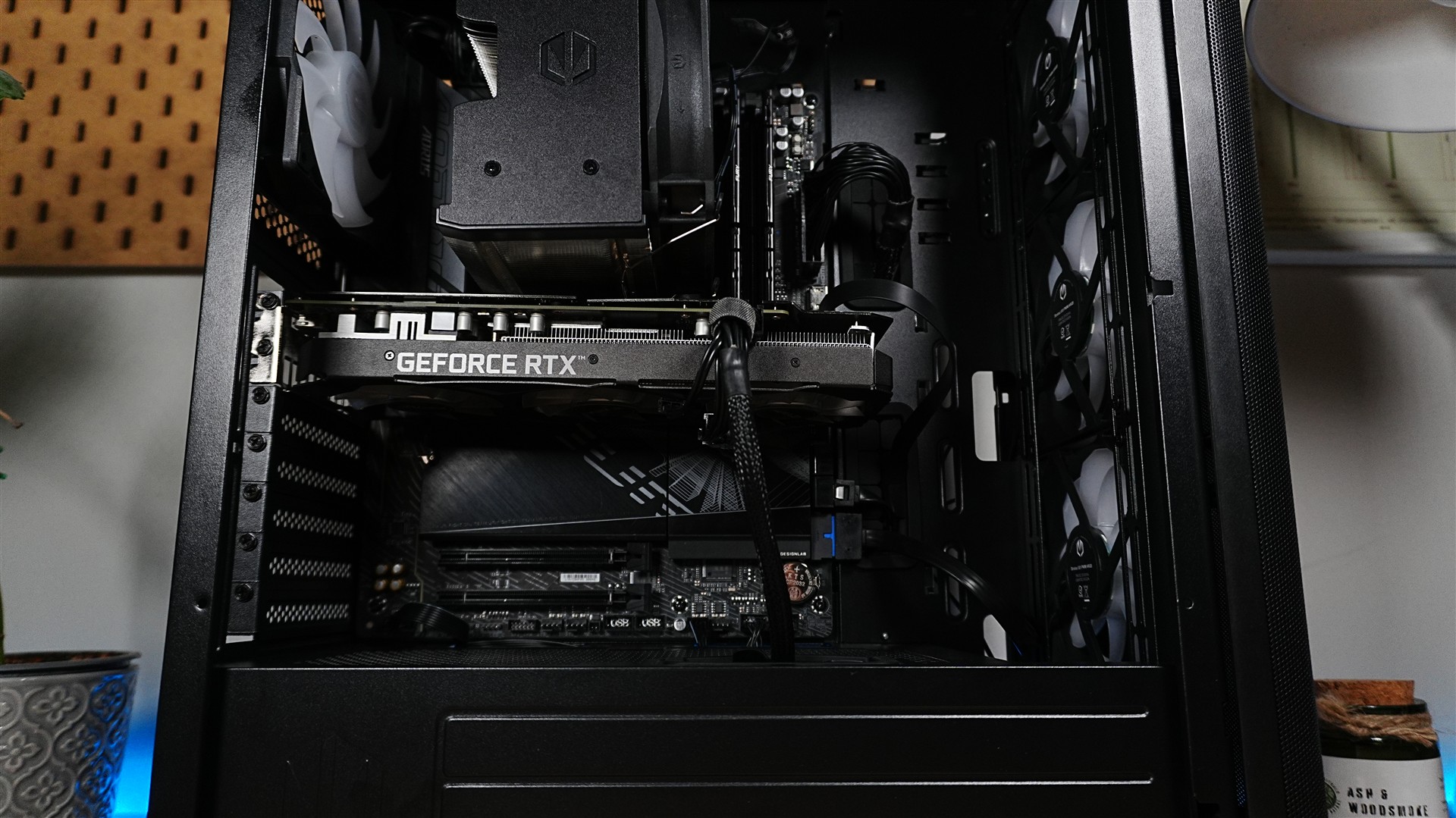

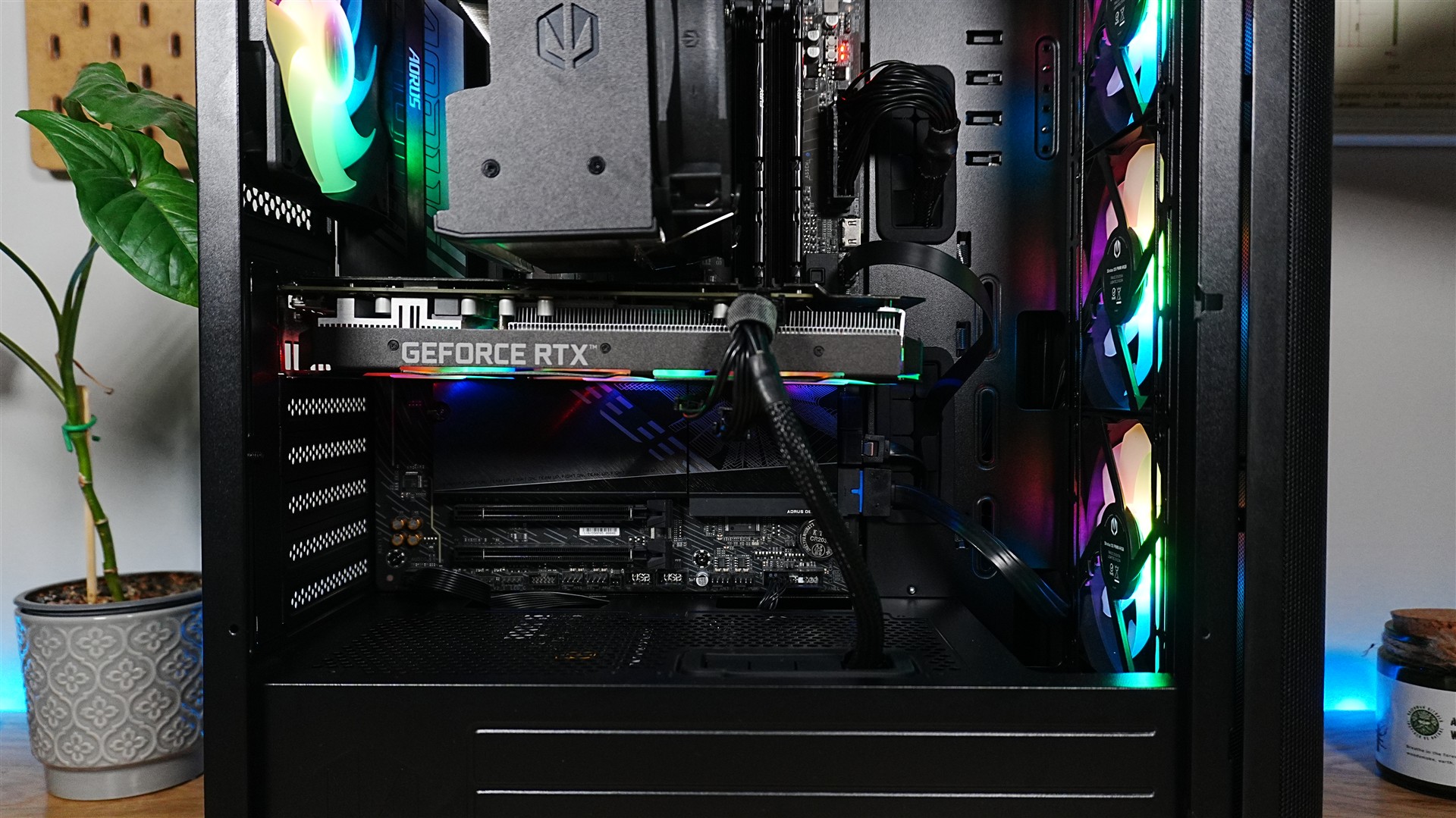

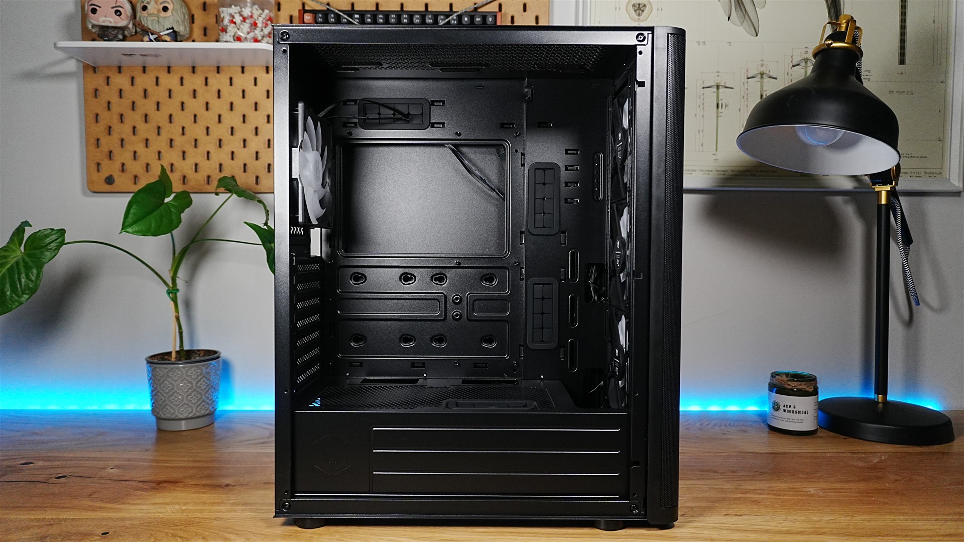

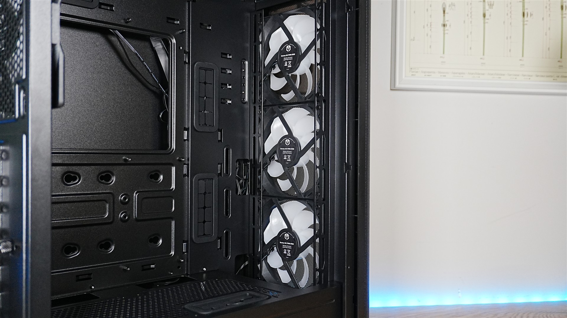

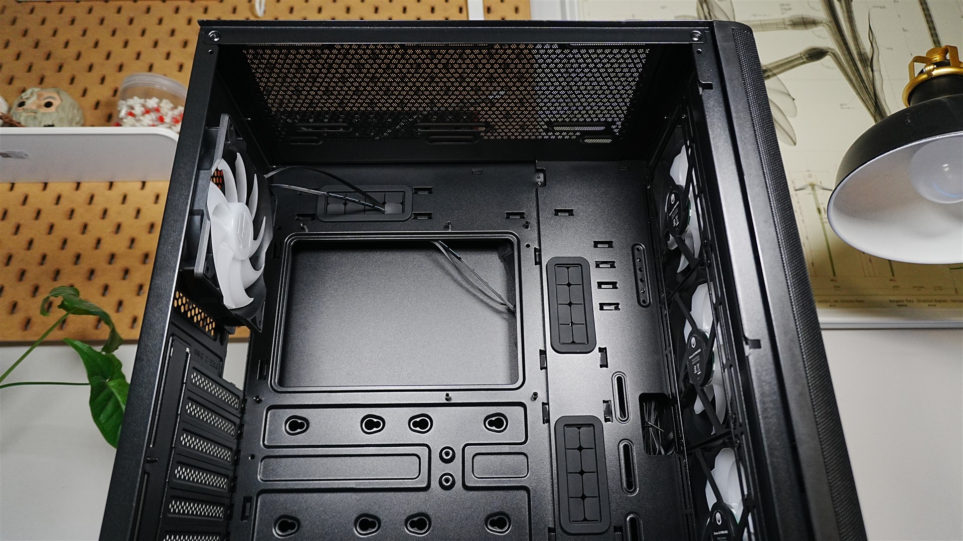

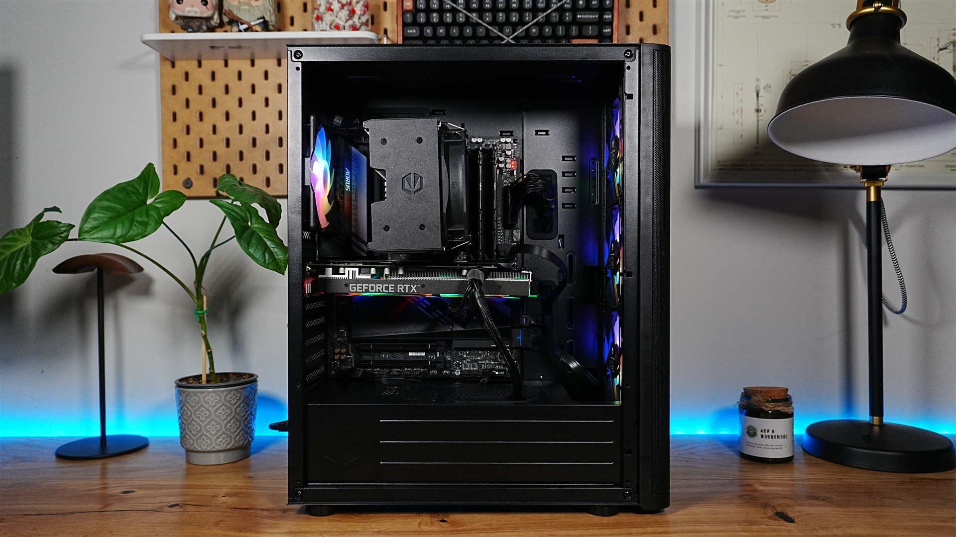

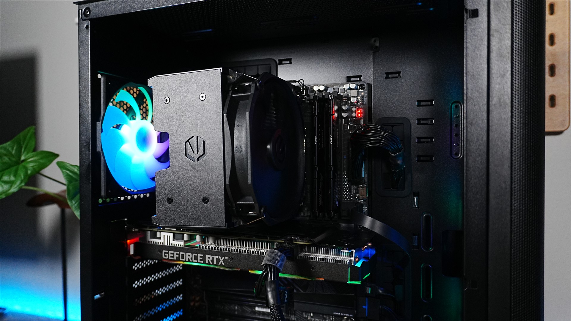

Endorfy Ventum 400 ARGB zapewnia kompatybilność z płytami głównymi w standardzie ATX, micro-ATX oraz mini-ITX. Pozwala także na montaż chłodzeń powietrznych o wysokości do 164 mm i kart graficznych, których długość nie przekracza 345 mm. Bez zamontowanego dysku w komorze zasilacza, PSU może mieć długość do 270 mm. A co do samych nośników danych, obudowa posiada trzy miejsca montażowe dla dysków 2,5-calowych i jedno dla 3,5-calowego. Kompatybilność z chłodzeniami cieczą wygląda z kolei tak, że na przodzie zamontujemy maksymalnie radiator 420 mm lub 360 mm, na górze 240-tkę lub 280-tkę, a z tyłu jedynie niewielką chłodnicę 120 mm. Obudowa pozwala także na montaż do 8 wentylatorów, z czego cztery miejsca są już fabrycznie zajęte. Opcjonalne cztery sztuki można rozlokować jedynie na górze oraz na spodzie (osłonie komory zasilacza, pod kartą graficzną).

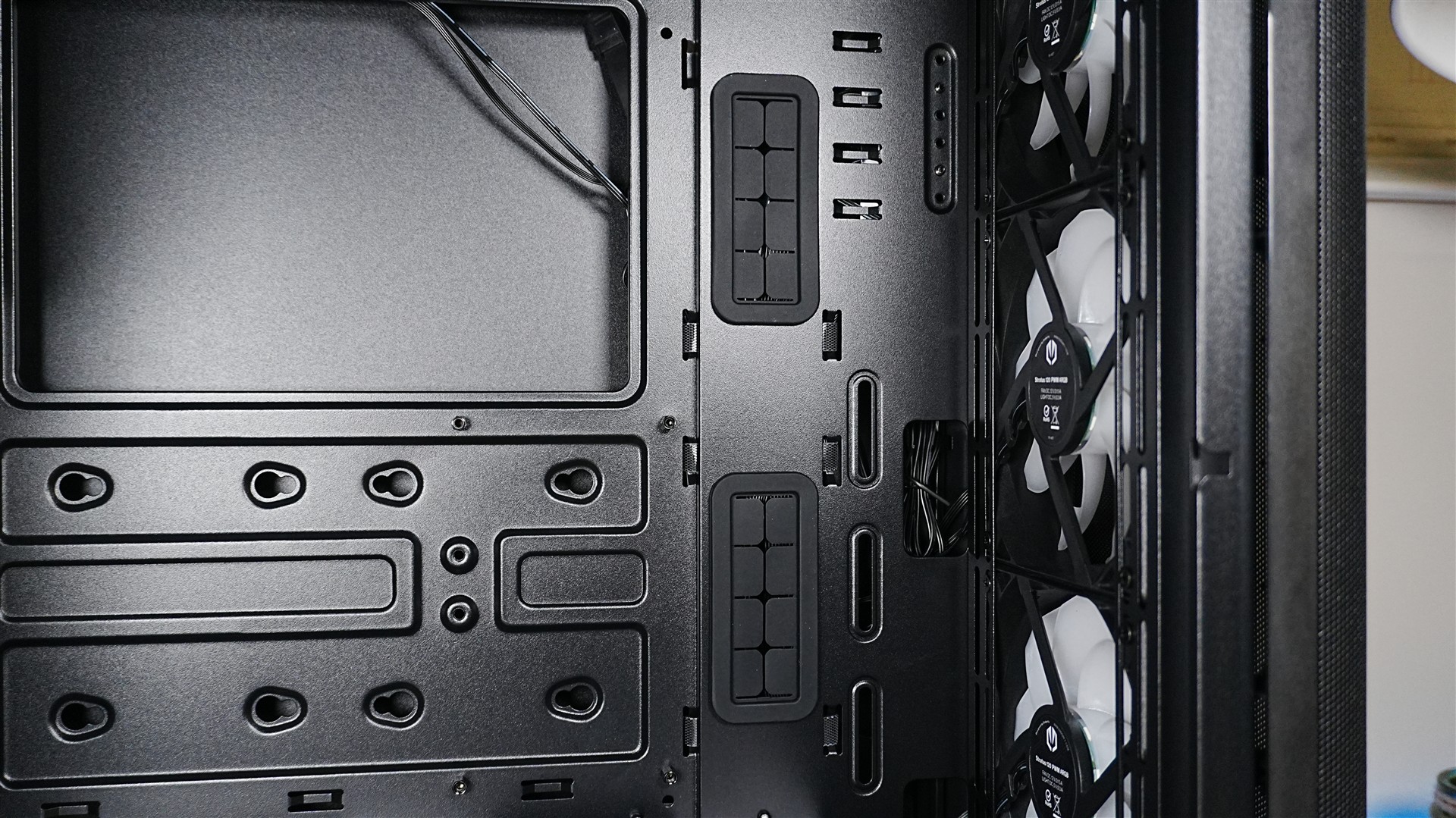

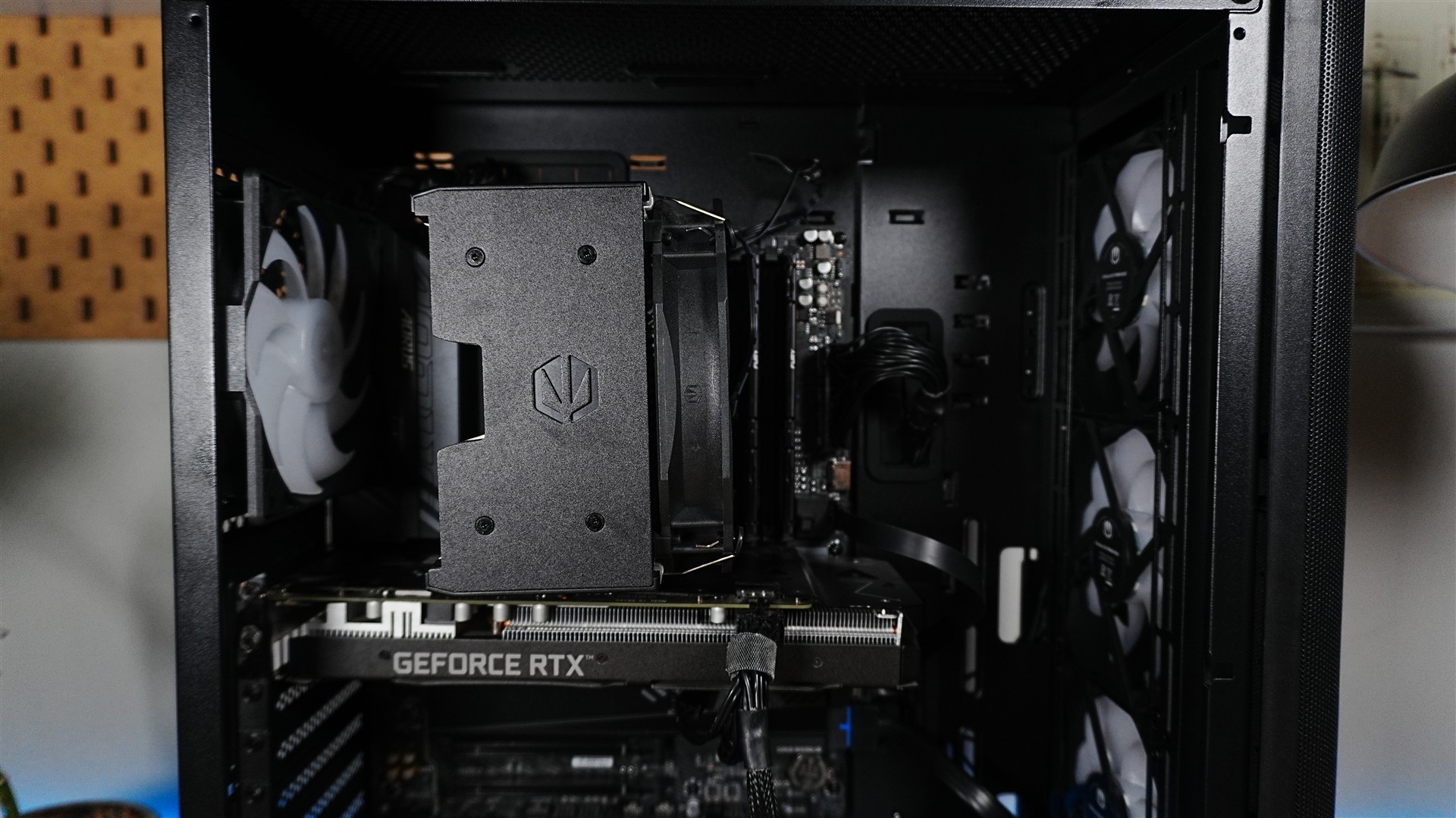

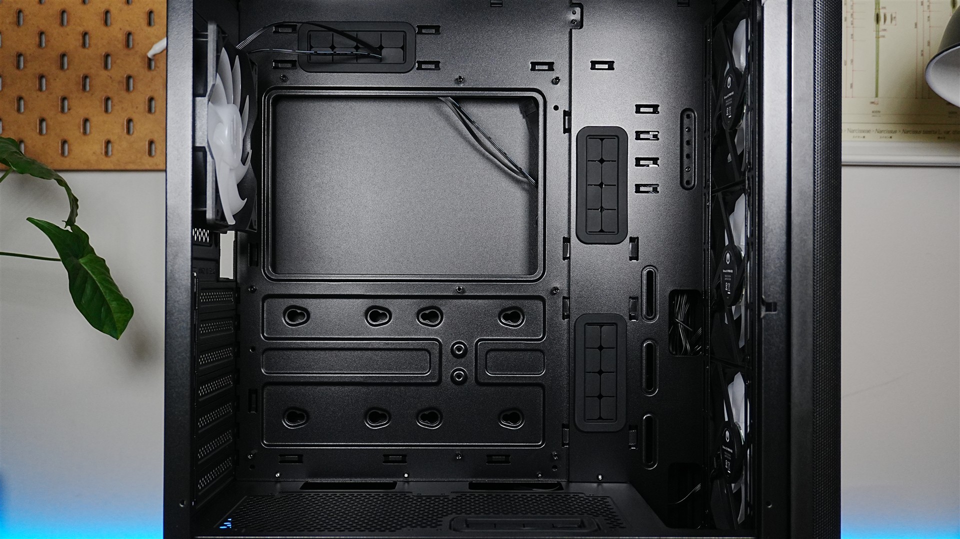

W komorze głównej znajdziemy wystarczającą ilość miejsca dla podzespołów, które z reguły będą montowane w tej obudowie (raczej nie najwyższa półka). O ile więc nie planujemy bardzo długich kart graficznych i wysokich chłodzeń powietrznych, wszystko powinno się bez problemu zmieścić. Nie da się ukryć, że ta część obudowy została dobrze przemyślana. Na ściance mamy trzy całkiem szerokie przepusty na okablowanie. Kolejne takie wycięcie znajdziemy na komorze zasilacza i pełni ono specjalną rolę, bo służy stricte do przełożenia kabla zasilającego kartę graficzną. Zaznaczę również, że każdy z tych przepustów posiada gumową osłonkę/maskownicę. Szczerze mówiąc niektórym przydałby się może jeszcze jeden taki przepust na górze, tuż nad pamięciami RAM. Dużo zależy jednak od tego, co chcemy podłączyć oraz od samej płyty głównej i tego, jak rozlokowane są dane złącza na jej laminacie.

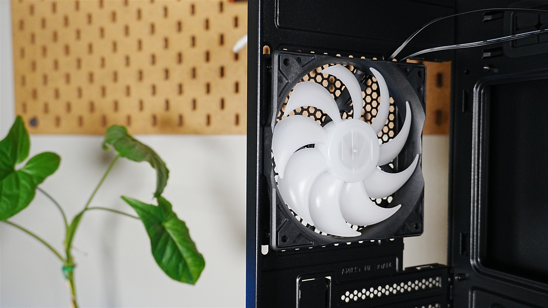

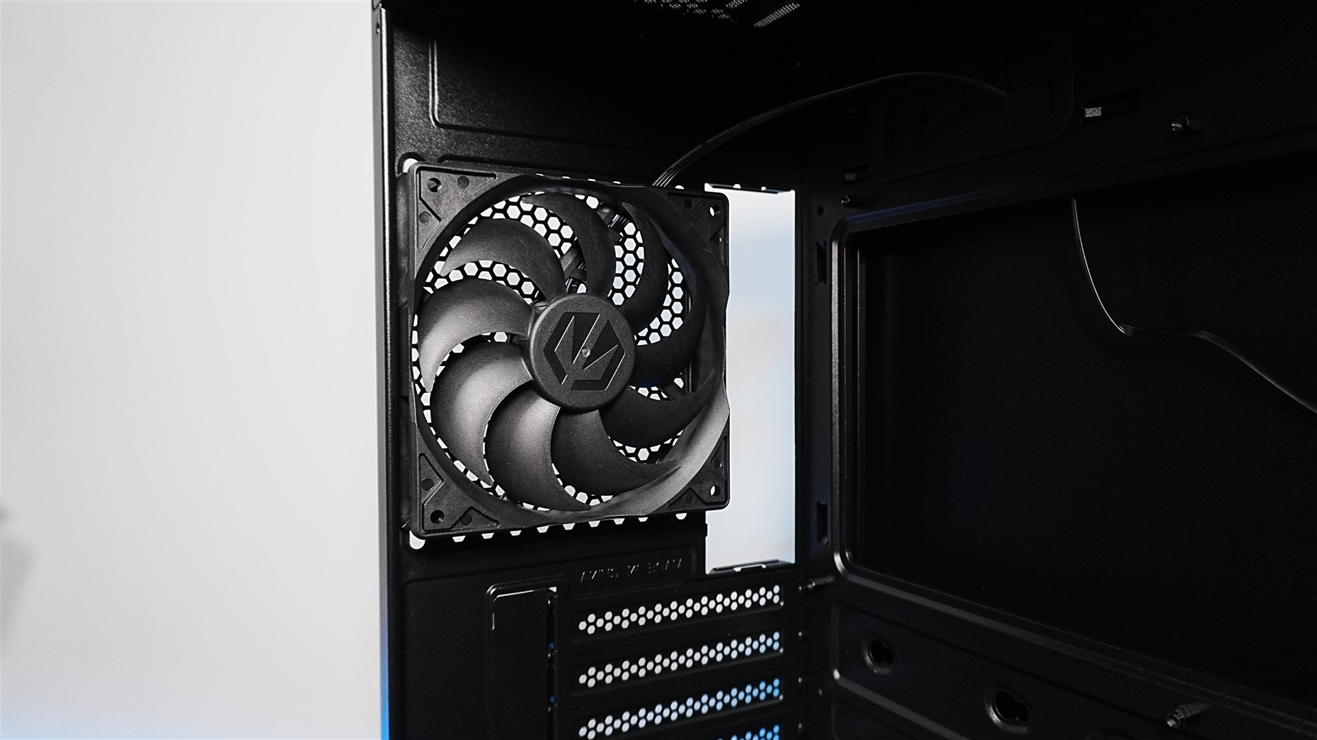

Na osłonie zasilacza znajdziemy dwa dedykowane miejsca do montażu opcjonalnych wentylatorów. Lubię to rozwiązanie, ponieważ wentylatory w tym miejscu są w stanie mocno wspomóc chłodzenie karty graficznej. Niestety montaż dwóch sprawi, że zasłonimy dedykowany przepust dla przewodu zasilającego kartę graficzną. Wówczas trzeba poprawić go „klasyczną” ścieżką, czyli poprzez jeden z przepustów bliżej płyty głównej. Chciałbym również zaznaczyć, że podobnie jak w ostatnio testowanej przeze mnie obudowie Fury, pojawił się tu delikatny problem z podpięciem złącza USB 3.0 do płyty głównej. Chodzi o to, że akurat w naszym modelu służącym do testów złącze to znajduje się idealnie w miejscu, gdzie zlokalizowany jest przepust. Gumowa osłonka jest natomiast na tyle gruba, że niejako odgina wpięte złącze USB 3.0. Nie widzę tutaj jakiegoś ryzyka uszkodzenia sprzętu (osłonkę zawsze można też zdjąć),  ale chciałem o tym wspomnieć, bo wspomniałem także w recenzji obudowy Fury.

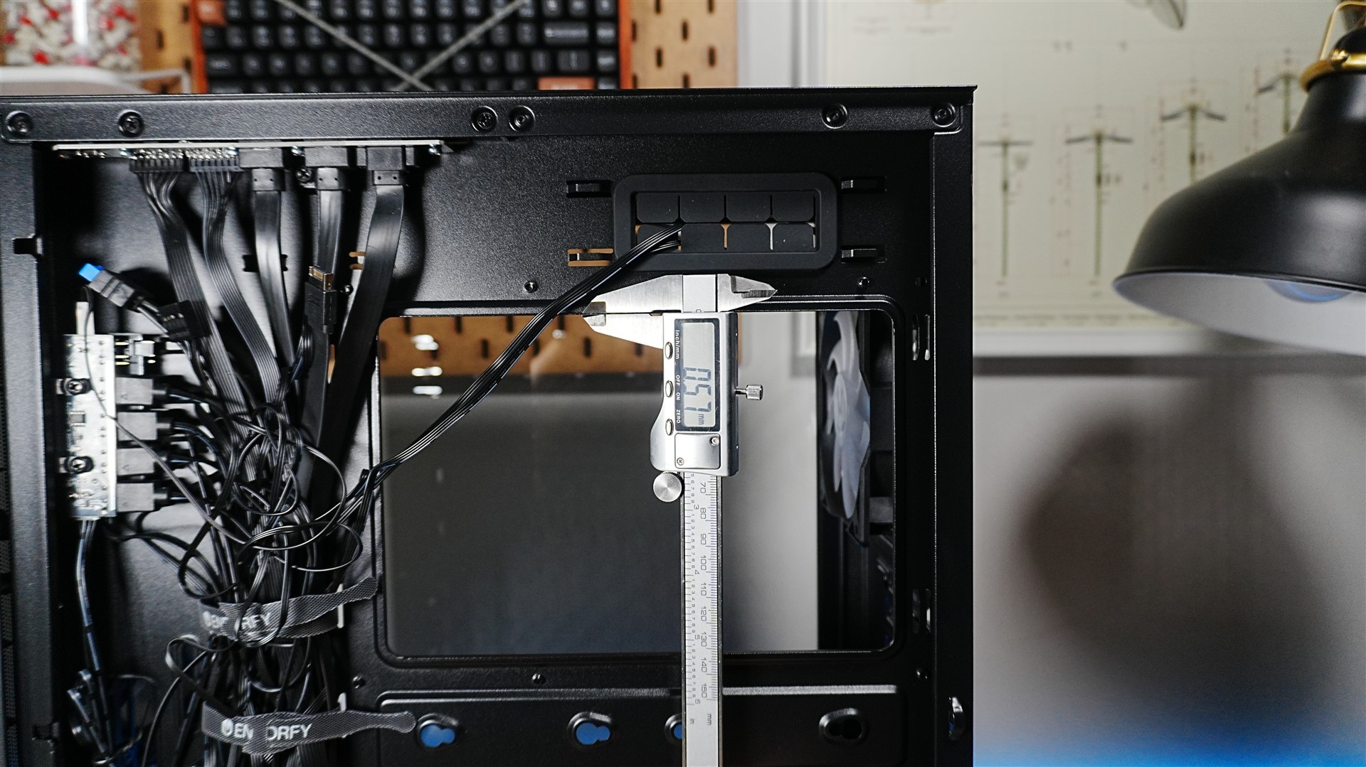

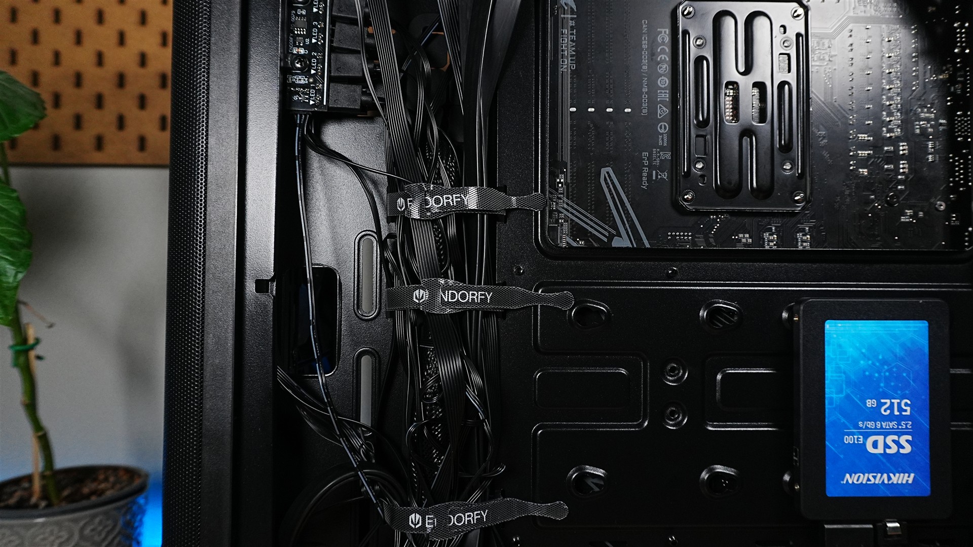

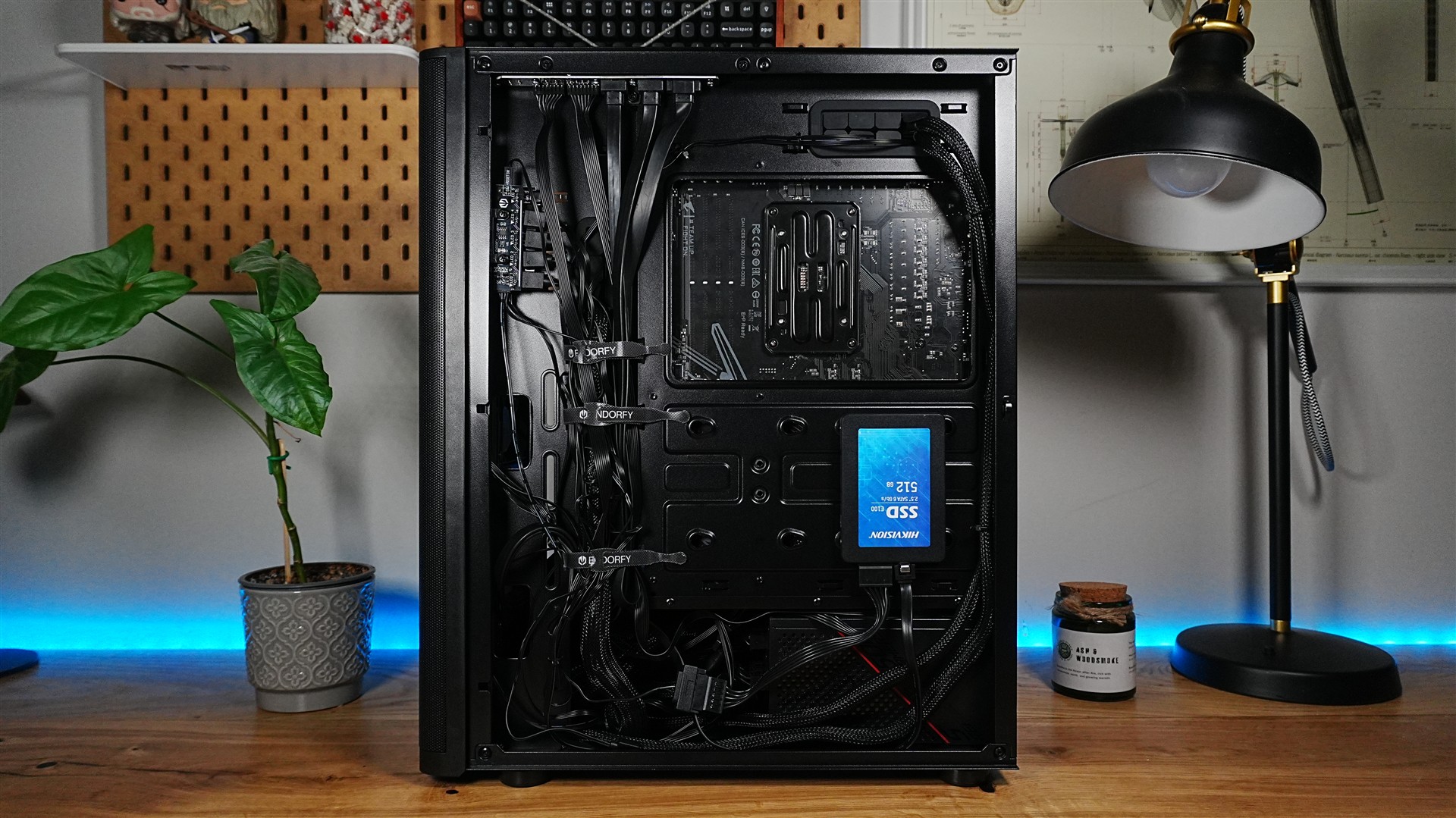

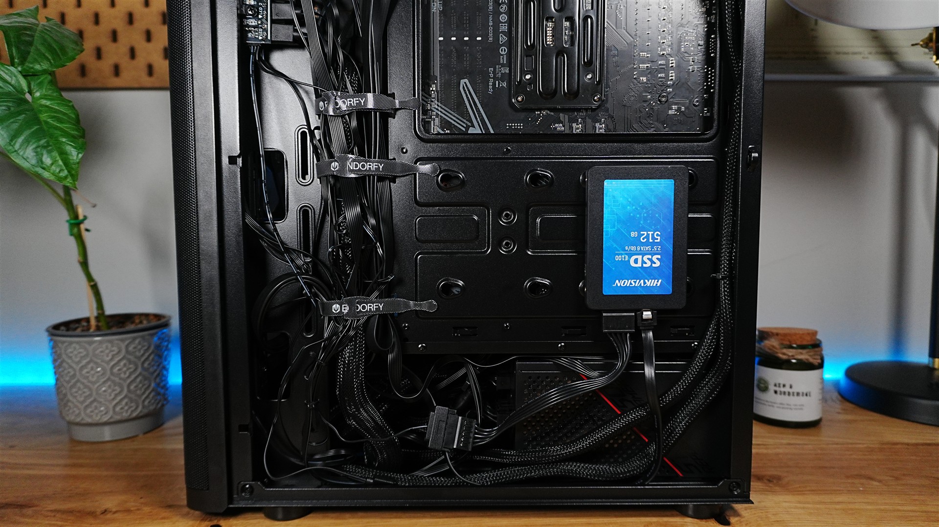

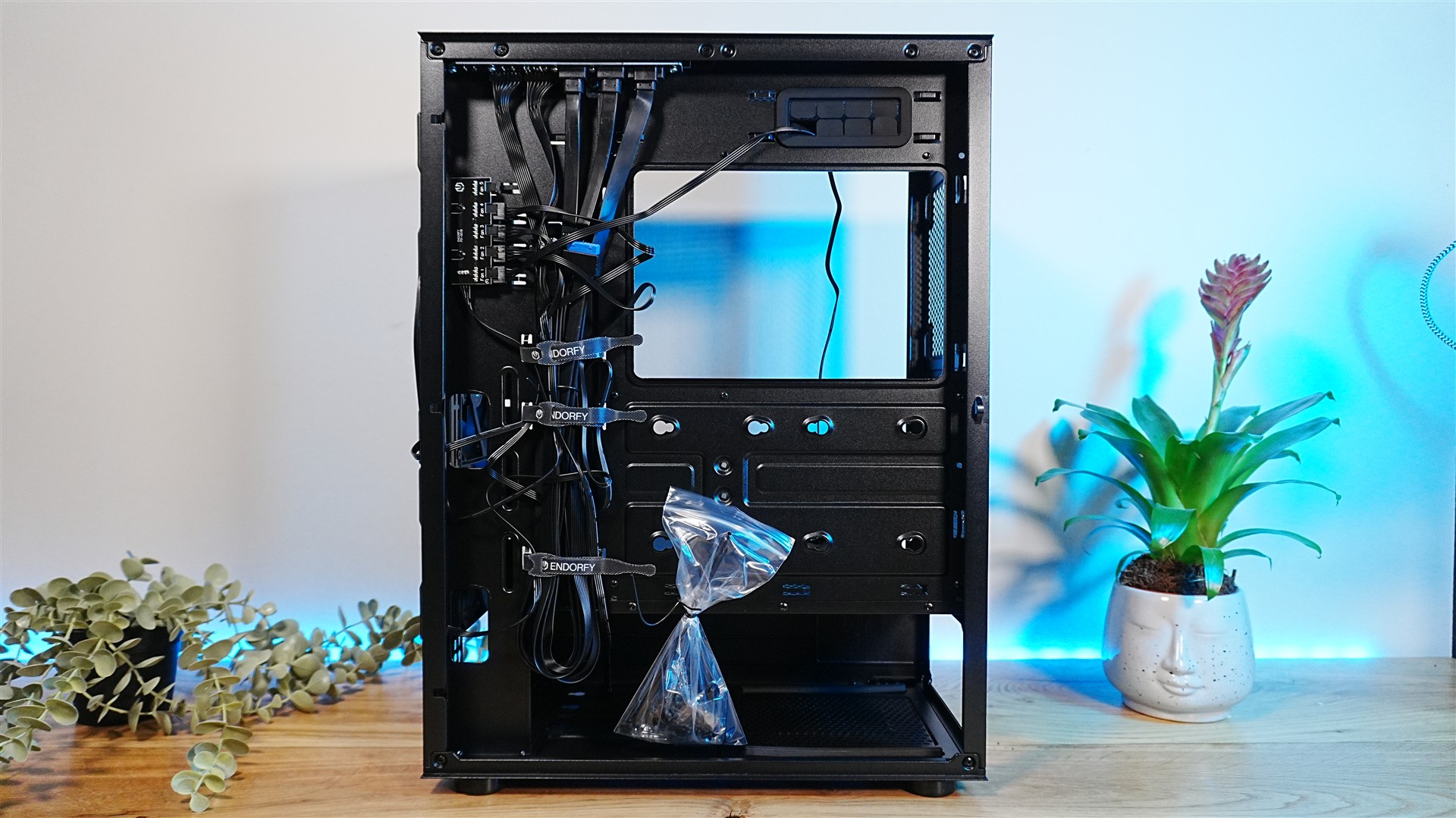

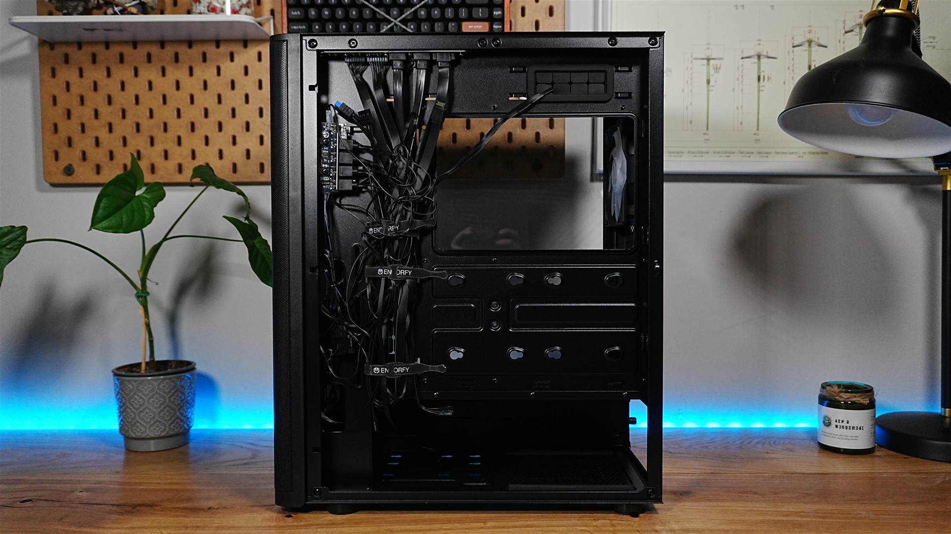

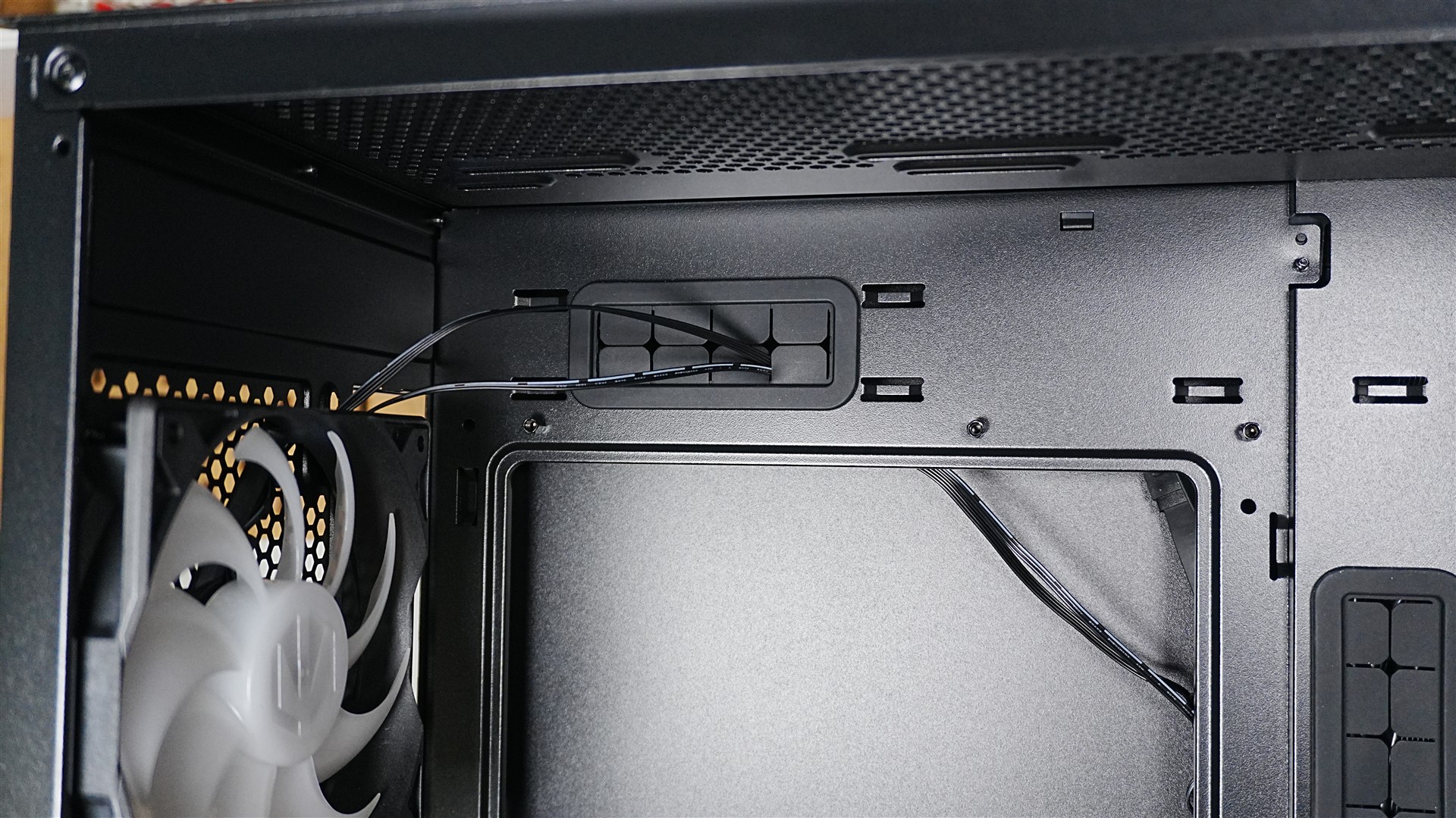

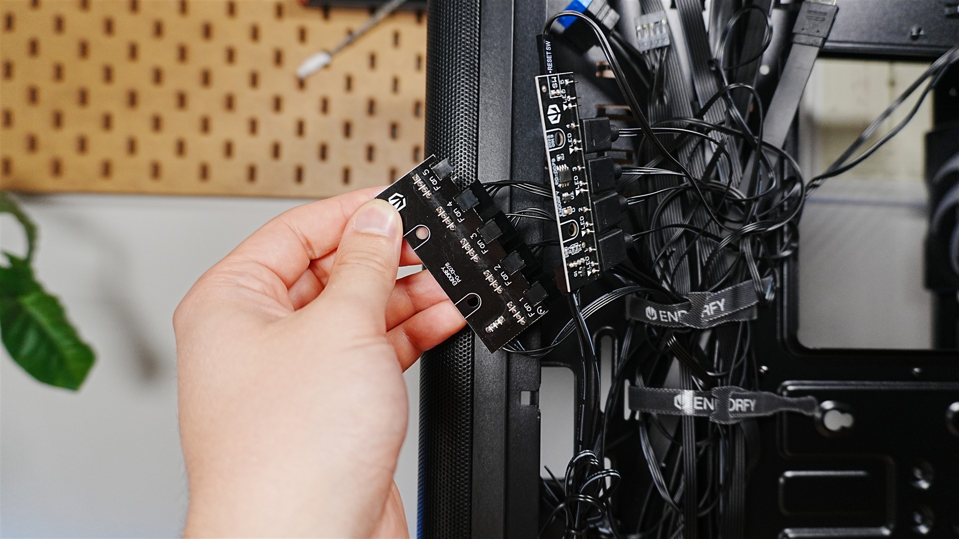

Za tacką płyty głównej jest zaskakująco sporo miejsca. Chodzi mi głównie o przewody. Suwmiarka wskazała około 23,49 mm. Nieco słabiej może być jednak z miejscem w komorze zasilacza, jeśli zdecydujemy się na montaż dysku 3,5 cala w tym miejscu. Ale bez nośnika danych jest naprawdę przyzwoicie i da się schować w tym miejscu wszystkie przewody. Warto dodać, że dyski w rozmiarze 2,5 cala można mocować do ścianki za płytą główną. Wcześniej należy tylko przykręcić do obudowy nośnika cztery gumowe dystanse, a następnie dosłownie wsunąć dysk w przygotowane do tego miejsca montażowe

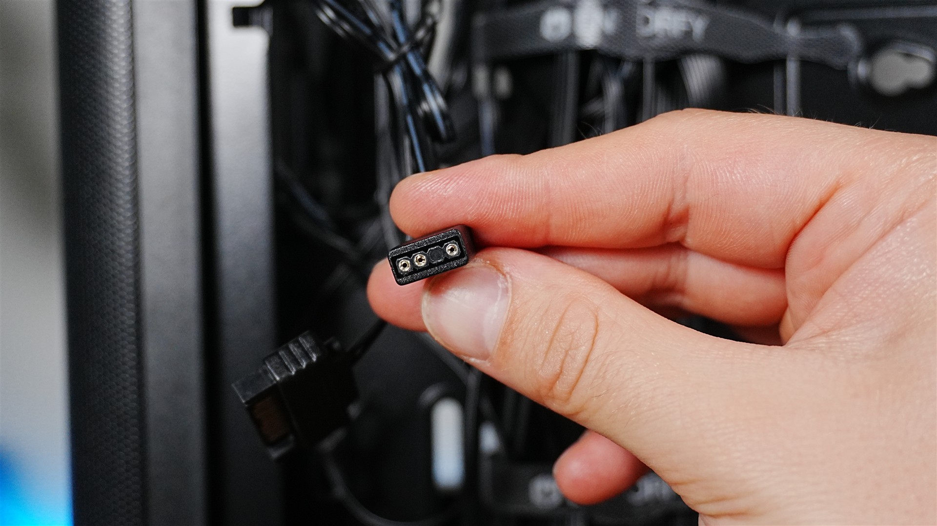

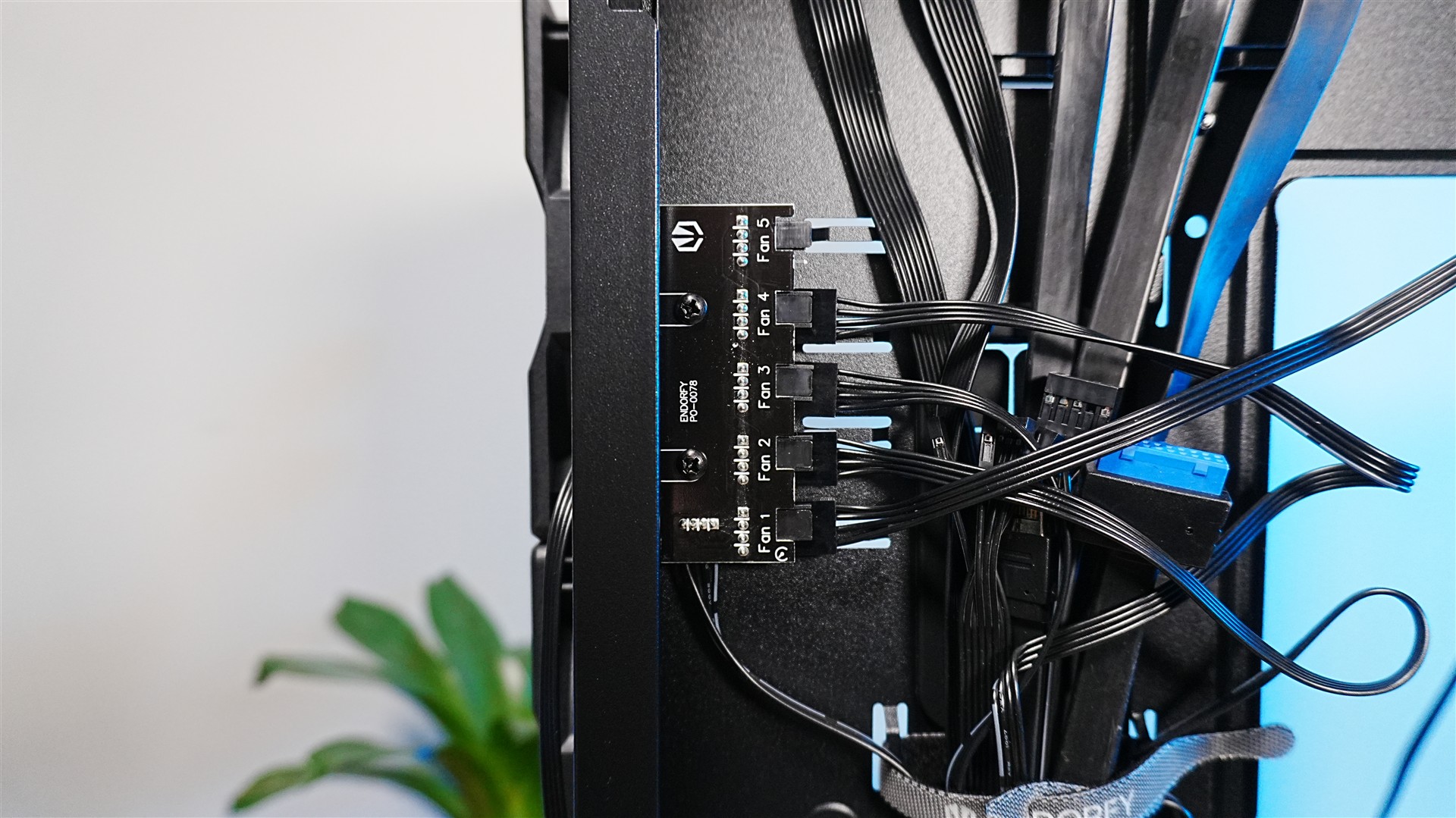

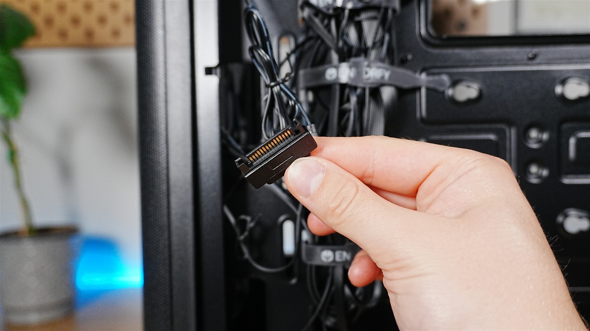

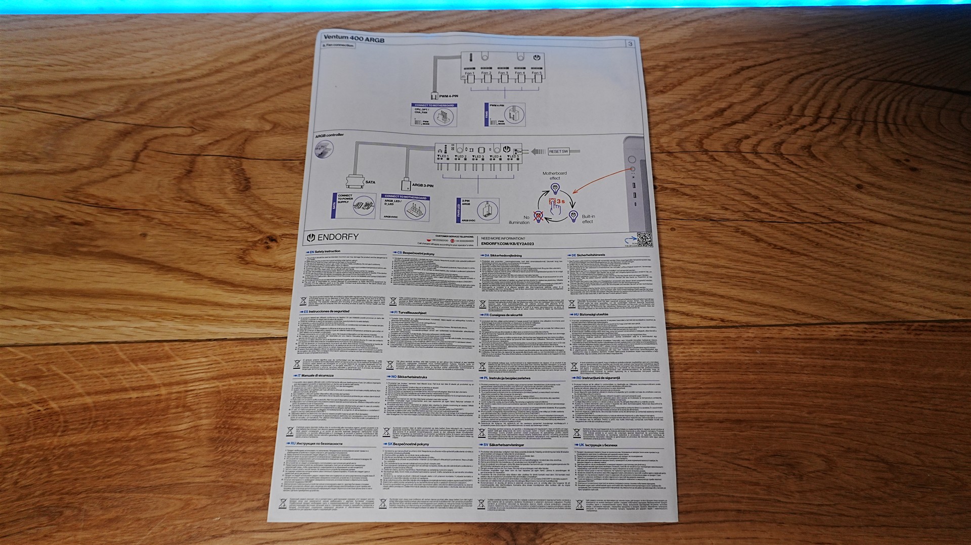

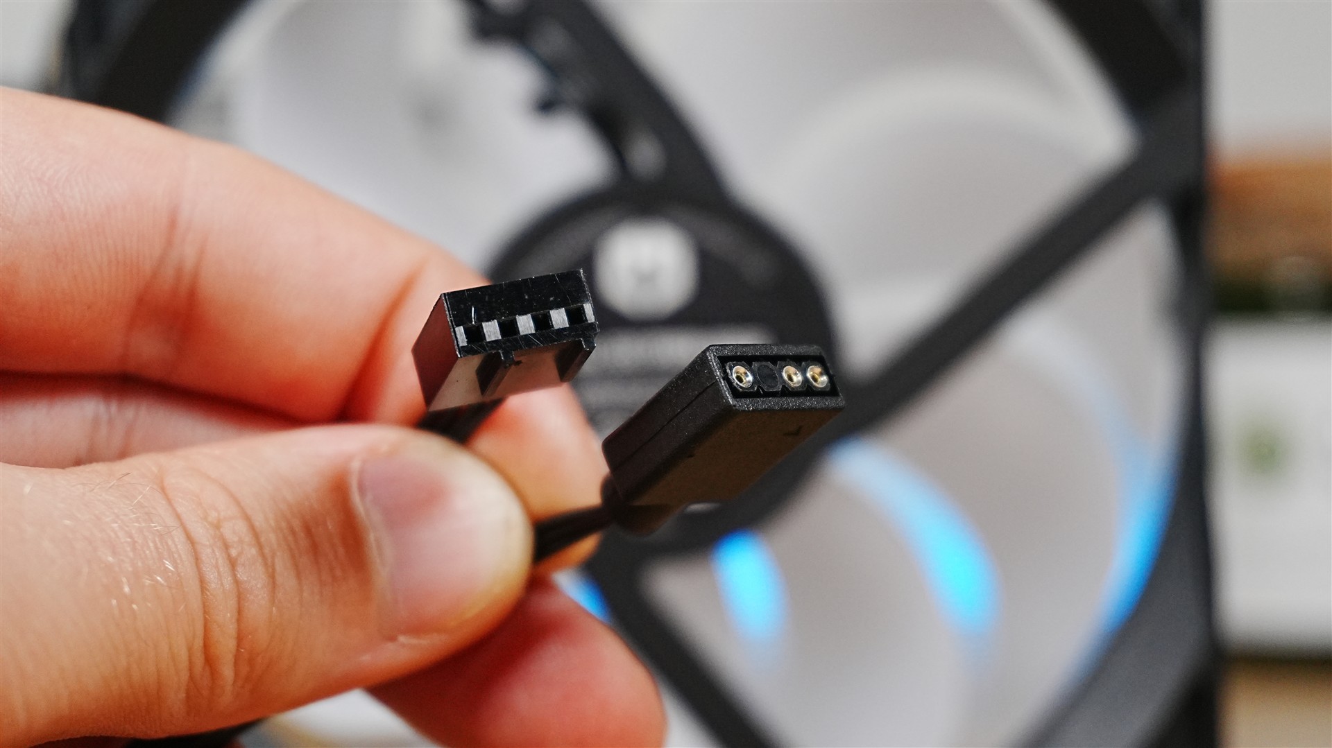

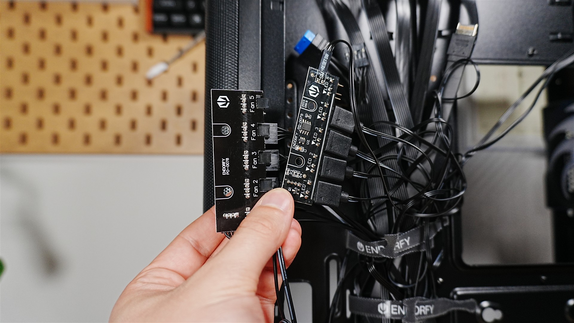

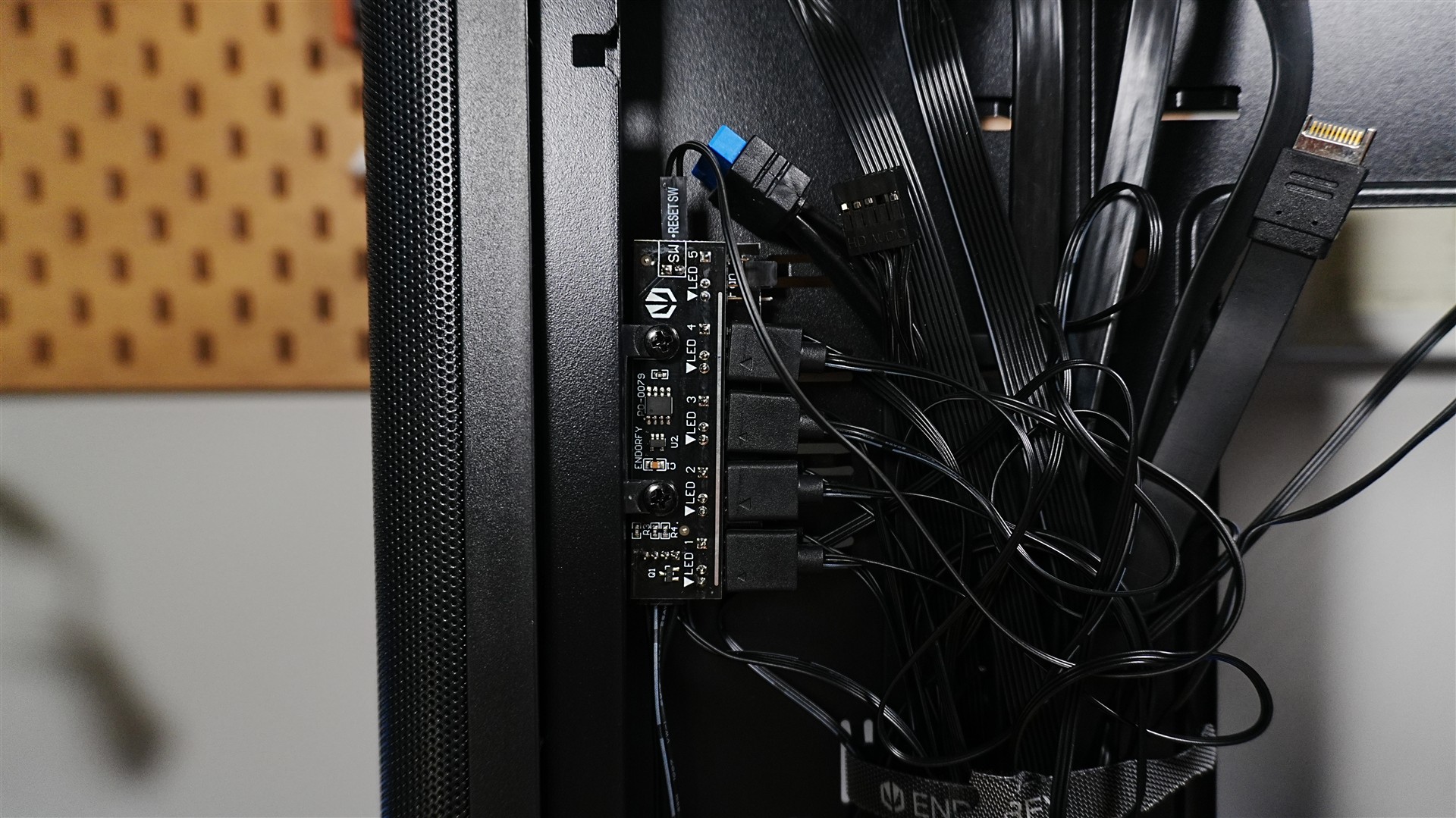

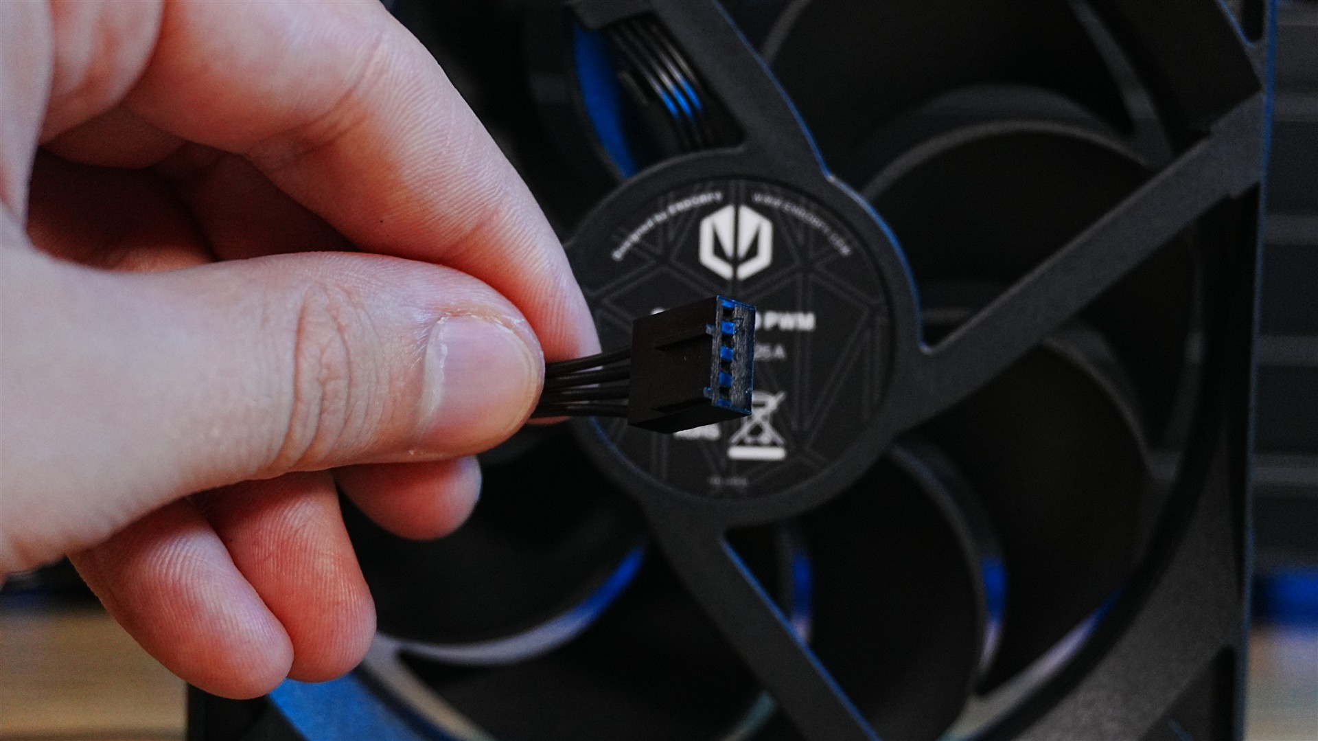

W tym modelu Endorfy postawiło na dwa kontrolery zlokalizowane właśnie za tacką płyty głównej. Pierwszy z nich służy do sterowania podświetleniem ARGB. Można podłączyć do niego maksymalnie pięć urządzeń, a sterowanie może odbywać się na dwa sposoby. Po pierwsze za pomocą przycisku na górze obudowy, tylko wówczas rezygnujemy z jego działania jako przycisk reset. Druga opcja to podłączenie kontrolera do płyty głównej za pomocą 3-pinowego przewodu. Warto jeszcze dodać, że ten kontroler wymaga dodatkowego zasilania przez złącze SATA.
Drugi z kontrolerów służy natomiast do sterowania prędkością obrotową wentylatorów. Również i on posiada łącznie pięć złączy. W tym przypadku nie ma jednak dodatkowego zasilania, a całe połączenie jest realizowane za pomocą 4-pinowego złącza PWM wpinanego do płyty głównej. Spojrzałem jeszcze na specyfikację tych wentylatorów, żeby sprawdzić, czy brak dodatkowego zasilania w kontrolerze nie jest problemem. I okazuje się, że raczej nie. Szczytowo natężenie dla każdego wentylatora Stratus 120 PWM ARGB wynosi 0,3 A. Przy czterech sztukach daje to 1,2 A, czyli wartość, która jest zbyt duża dla złączy SYS_FAN zapewniających tylko 1 A. Trzeba jednak zwrócić uwagę, że wspomniane 0,3 A to pobór maksymalny wraz z włączonym podświetleniem, a przecież LED-y mają tutaj osobne zasilanie z drugiego kontrolera. Na szczęście producent podaje także wartość bez ARGB i ma to być szczytowo 0,25 A, więc przy czterech sztukach można jeszcze podpiąć je do złącza SYS_FAN 1A.

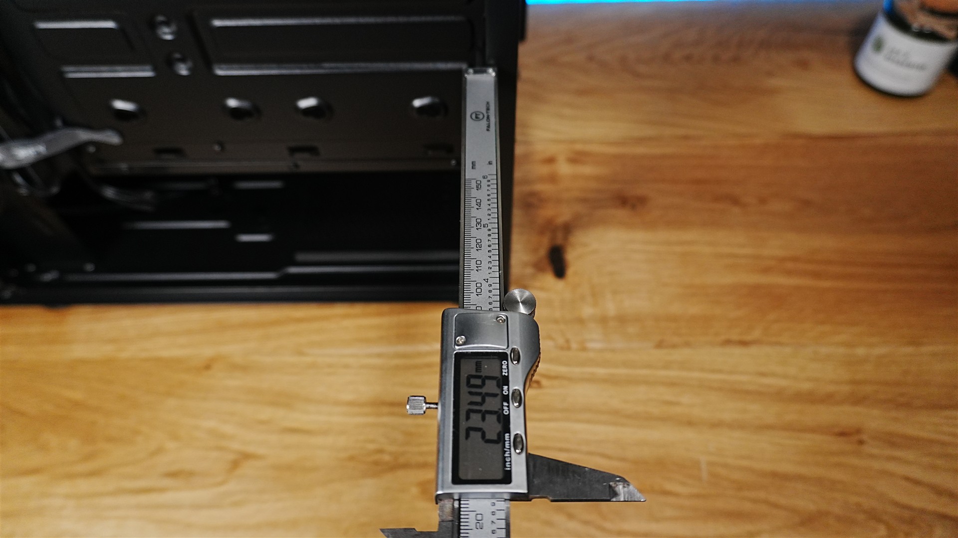

Ostatnią kwestią, którą chciałbym poruszyć w tej sekcji recenzji, jest grubość blachy. Z początku wydawało mi się, że jest ona dosyć gruba, bo obudowa daje wrażenie całkiem solidnej. Suwmiarka przyłożona w naszym standardowym miejscu pomiarowym wskazała jednak 0,57 mm, czyli dość niewiele. Nie odnoszę jednak wrażenia, żeby ogólnie blacha była zbyt cienka, a jakość wykonania niska.

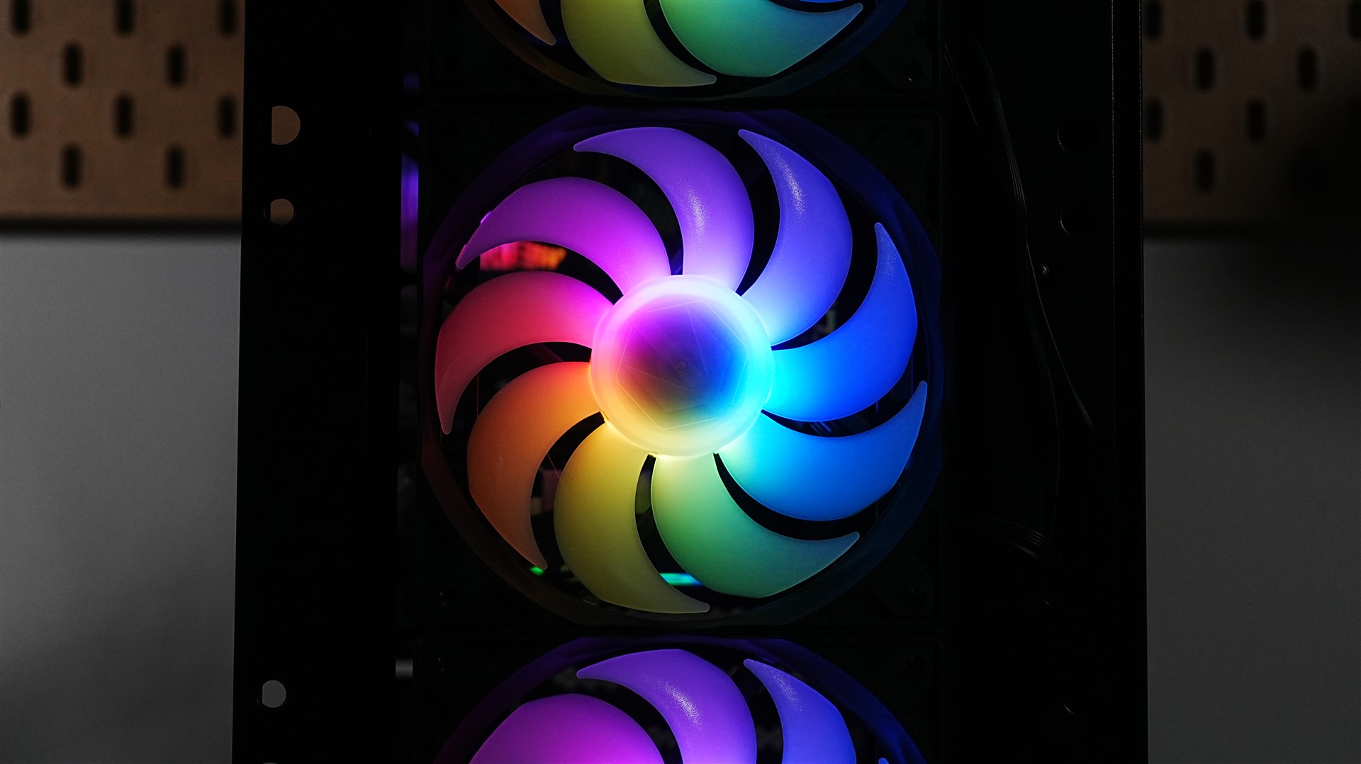

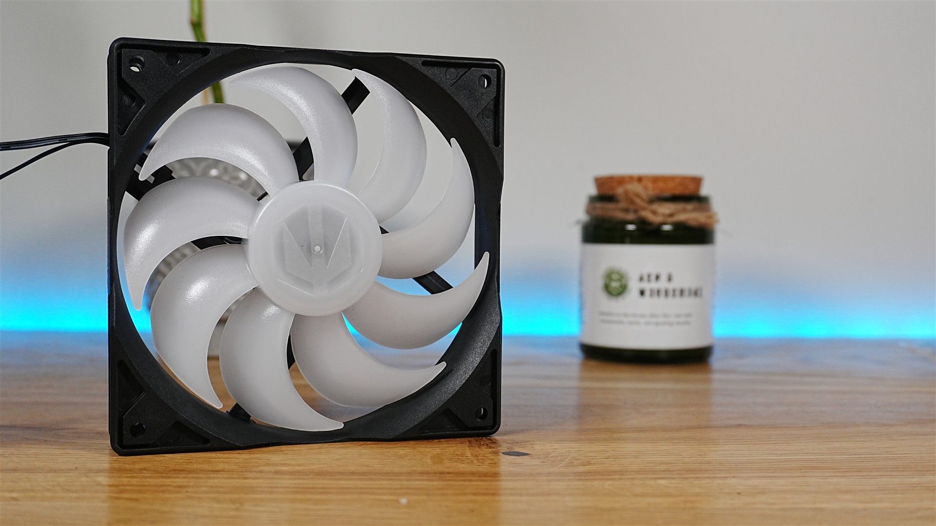

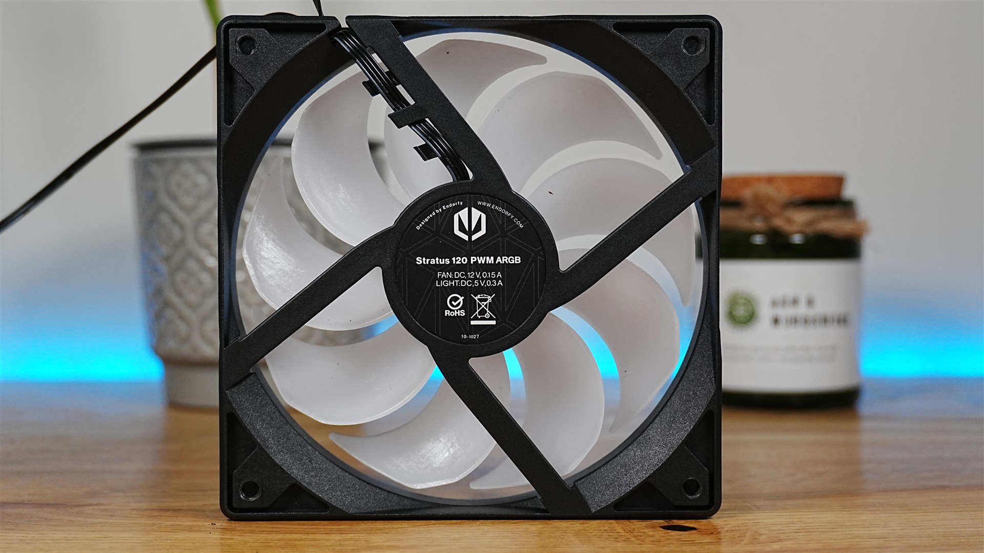

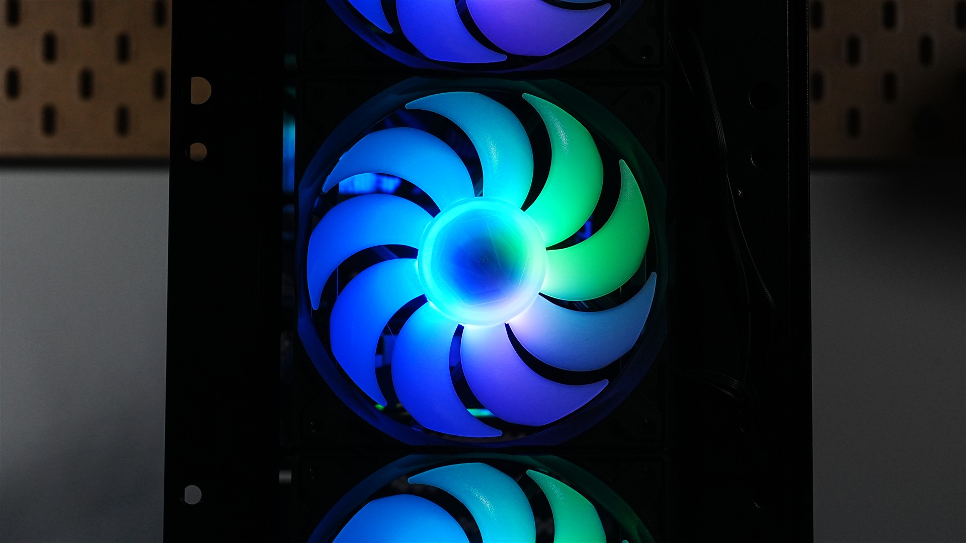

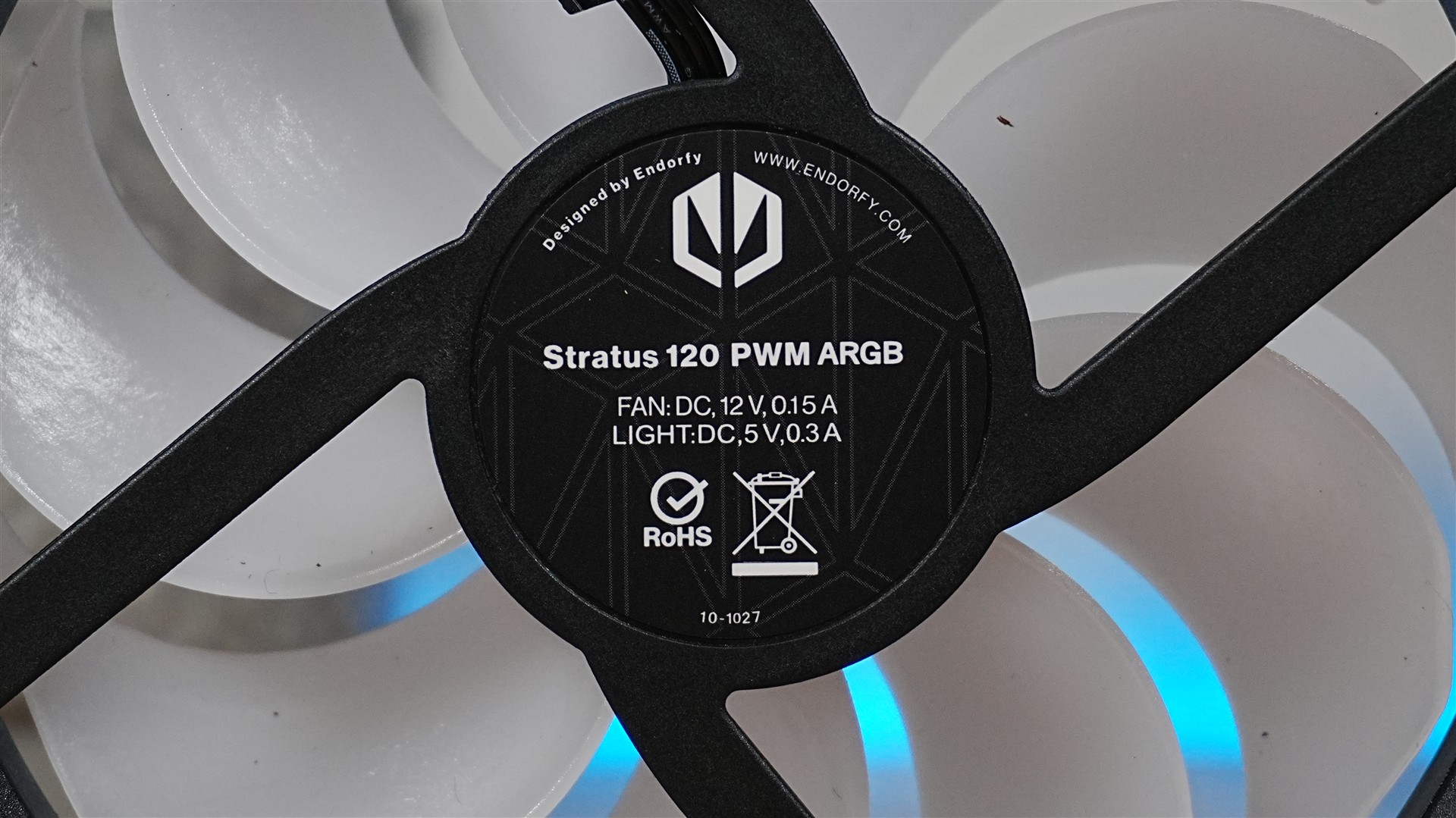

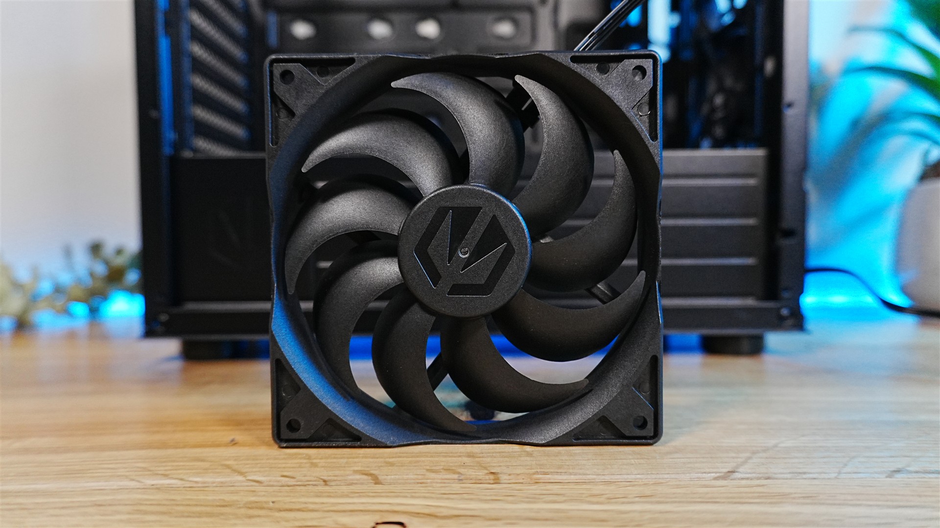

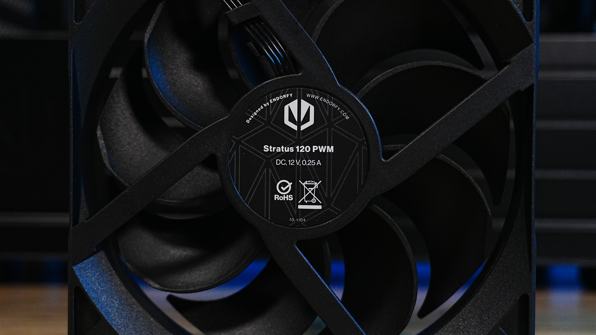

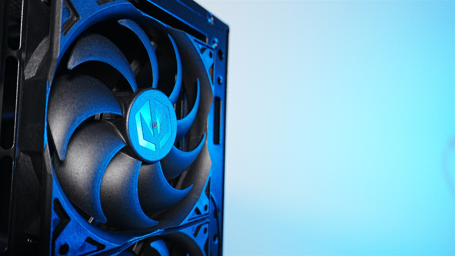

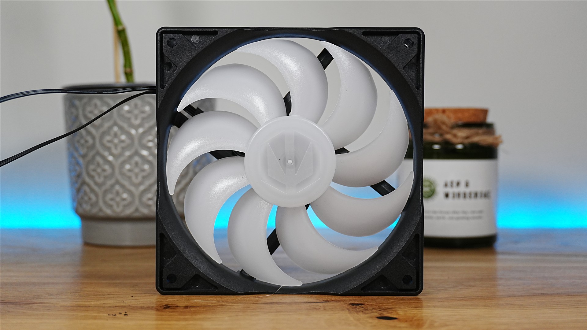

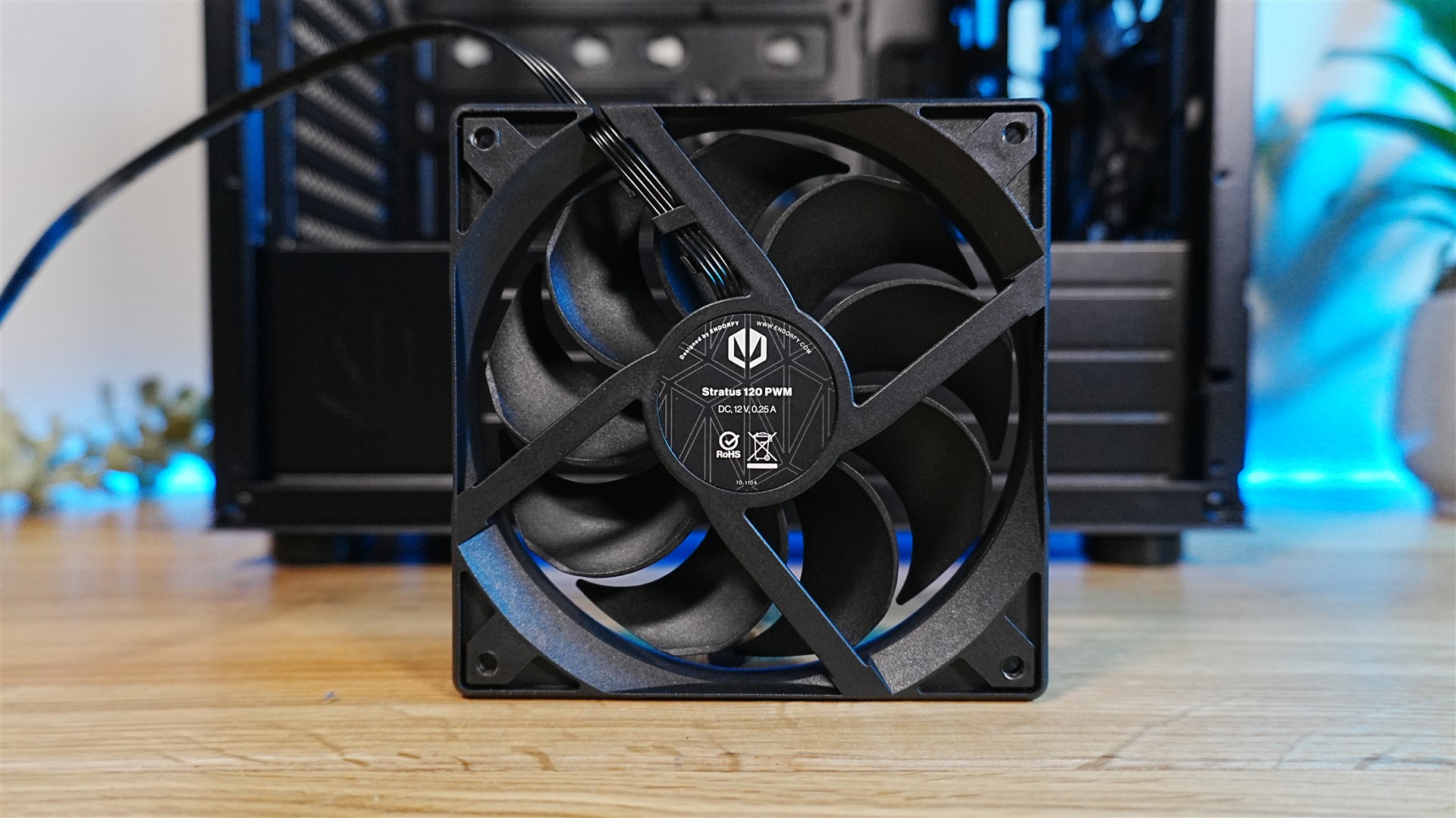

Fundament systemu chłodzenia w tej obudowie tworzą cztery wentylatory Stratus 120 PWM ARGB. Maksymalna prędkość obrotowa wynosi tutaj 1400 RPM. W rzeczywistości na naszej platformie testowej ustawienie sygnału PMW na wartość 100% poskutkowało obrotami wynoszącymi około 1530 RPM. To mimo wszystko wynik mieszczący się w skali +/-10%. Według specyfikacji najniższe możliwe obroty to z kolei 200 RPM. Wentylatory te opierają się na łożyskach FDB, posiadają sterowanie PWM, a ich żywotność jest szacowana na 80 tysięcy godzin. Obecność czterech sztuk daje nadzieję na co najmniej dobre wyniki w testach temperatur. Samo rozlokowanie tych wentylatorów tworzy natomiast „dodatni” przepływ powietrza, czyli więcej jest wdmuchiwane niż wyciągane na zewnątrz.

Przymocowanie wszystkich podzespołów przebiega w tej obudowie bez większych komplikacji. Mogę jedynie narzekać na dosyć małą ilość miejsca w okolicach złączy EPS, przez co podpięcie przewodu zasilającego procesor nie jest wygodne i zajmuje trochę więcej czasu. Poza tym nie napotkałem żadnych komplikacji. Prawdę mówiąc, zdziwiłoby mnie, gdyby Endorfy - zajmujące się przecież obudowami od lat - popełniło jakiś poważny błąd utrudniający składanie.

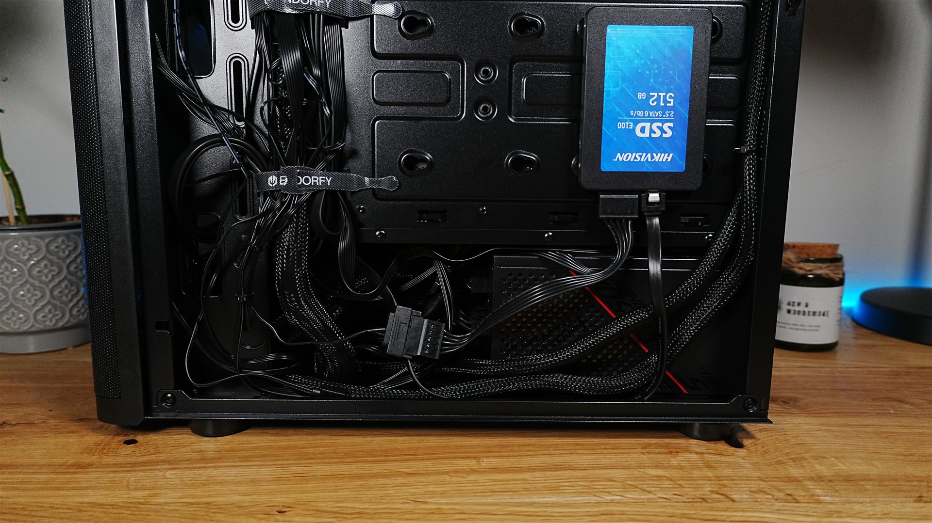

Aranżacja kabli z tyłu obudowy
Od razu muszę pochwalić obudowę Ventum 400 ARGB za obecność opasek rzepowych. Dostajemy niestety tylko cztery sztuki, ale to i tak zdecydowanie lepiej niż gdyby ich zabrakło. Są one zwyczajnie dużo wygodniejsze na etapie układania okablowania niż klasyczne opaski samozaciskowe (one również są w komplecie). Na dodatek w dowolnym momencie można coś zmienić, albo dołożyć przewód bez niszczenia samej opaski. Przygotowano także wiele miejsc, do których taką opaskę można przyczepić. Poza tym ilość miejsca na samo okablowanie jest w zupełności wystarczająca.

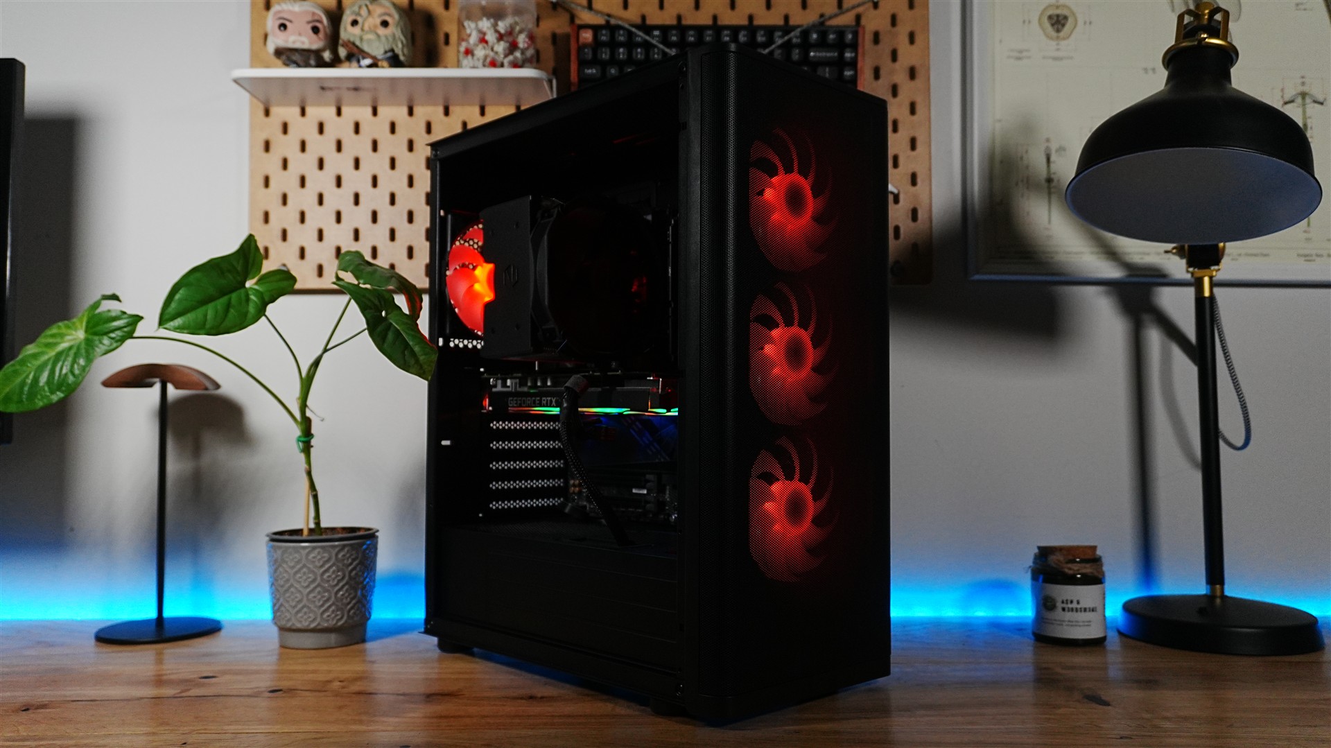

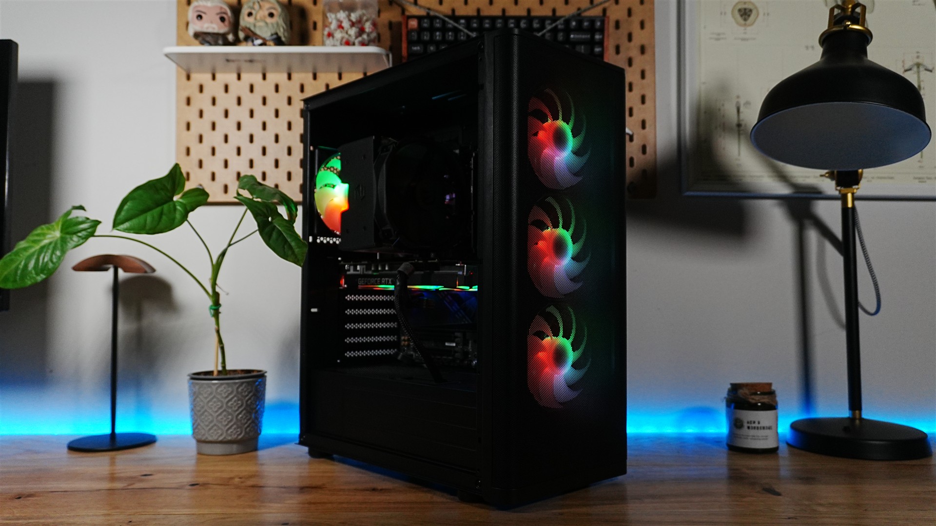

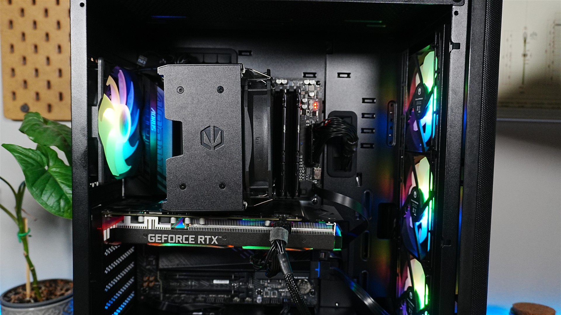

Efekt końcowy

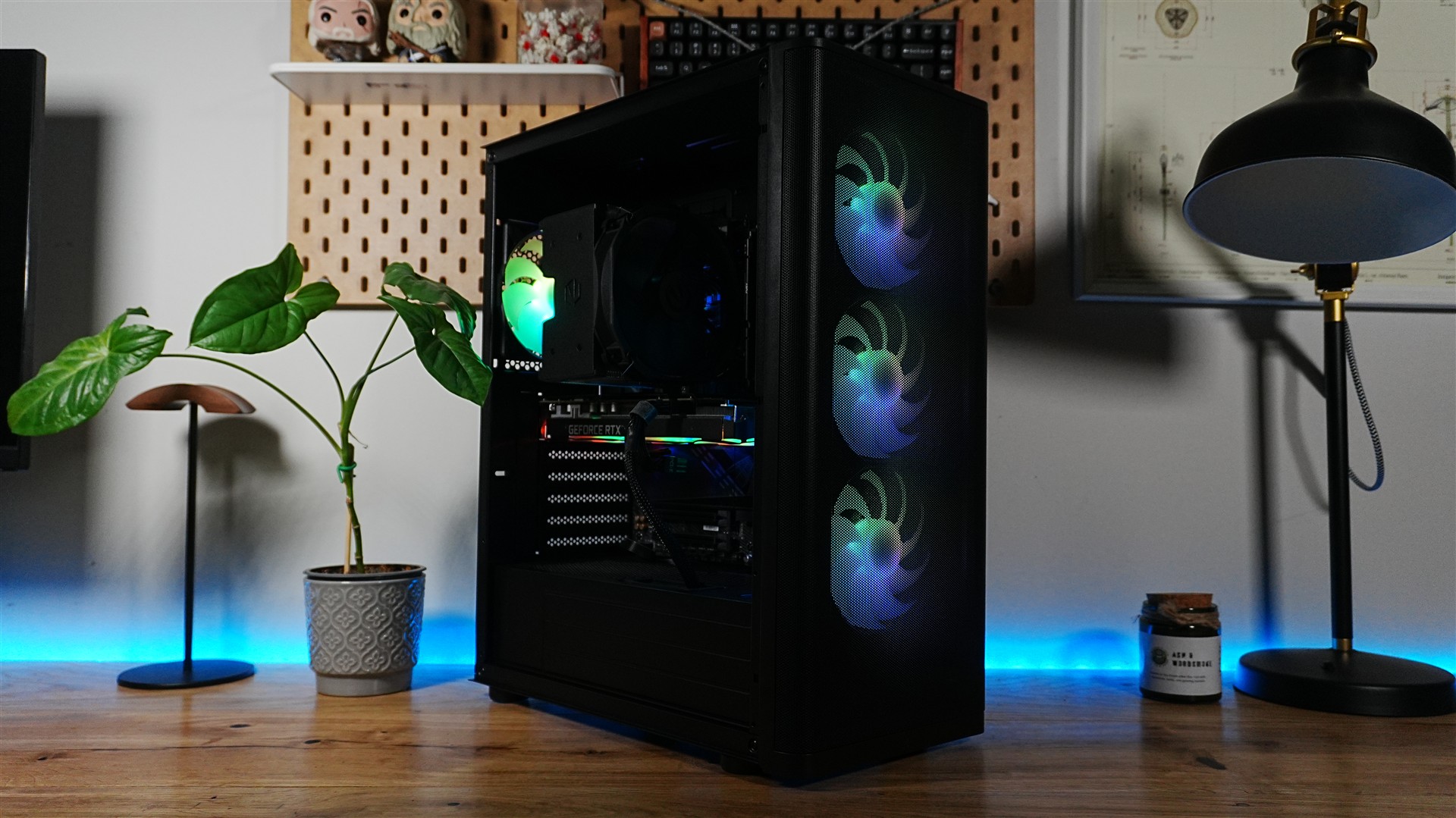

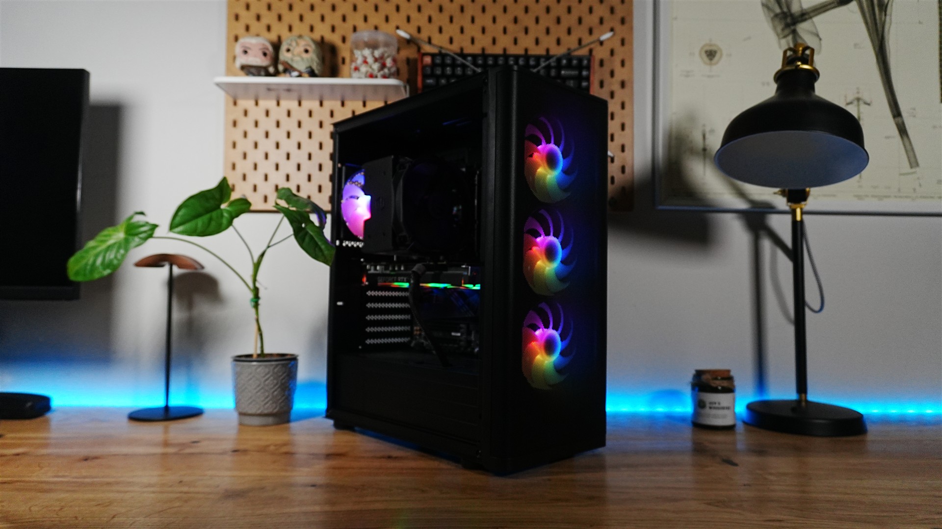

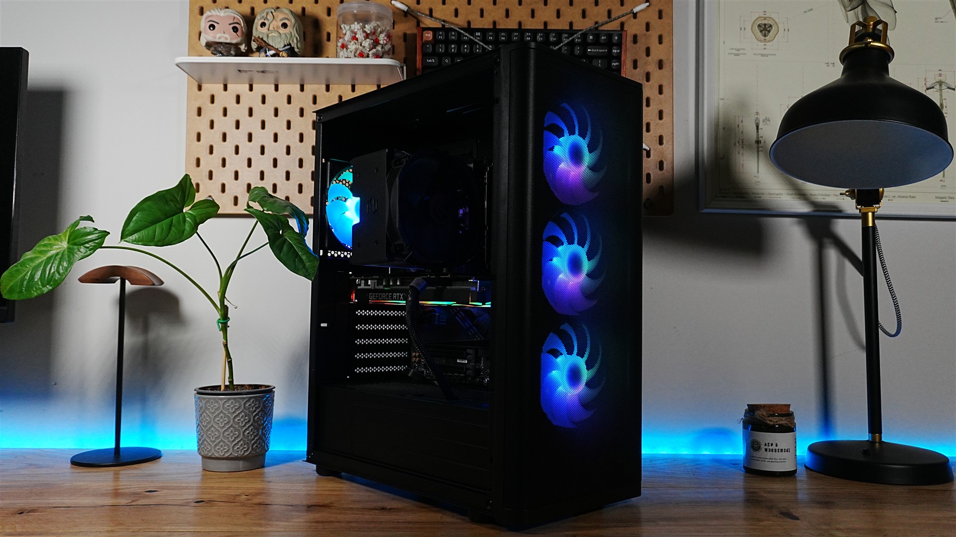

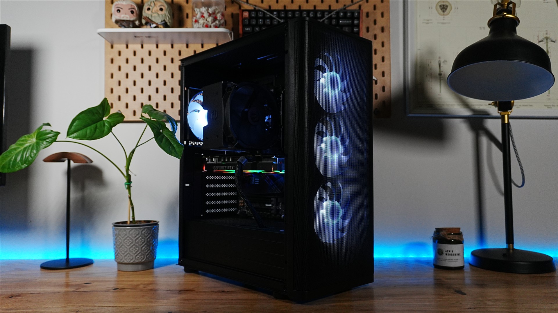

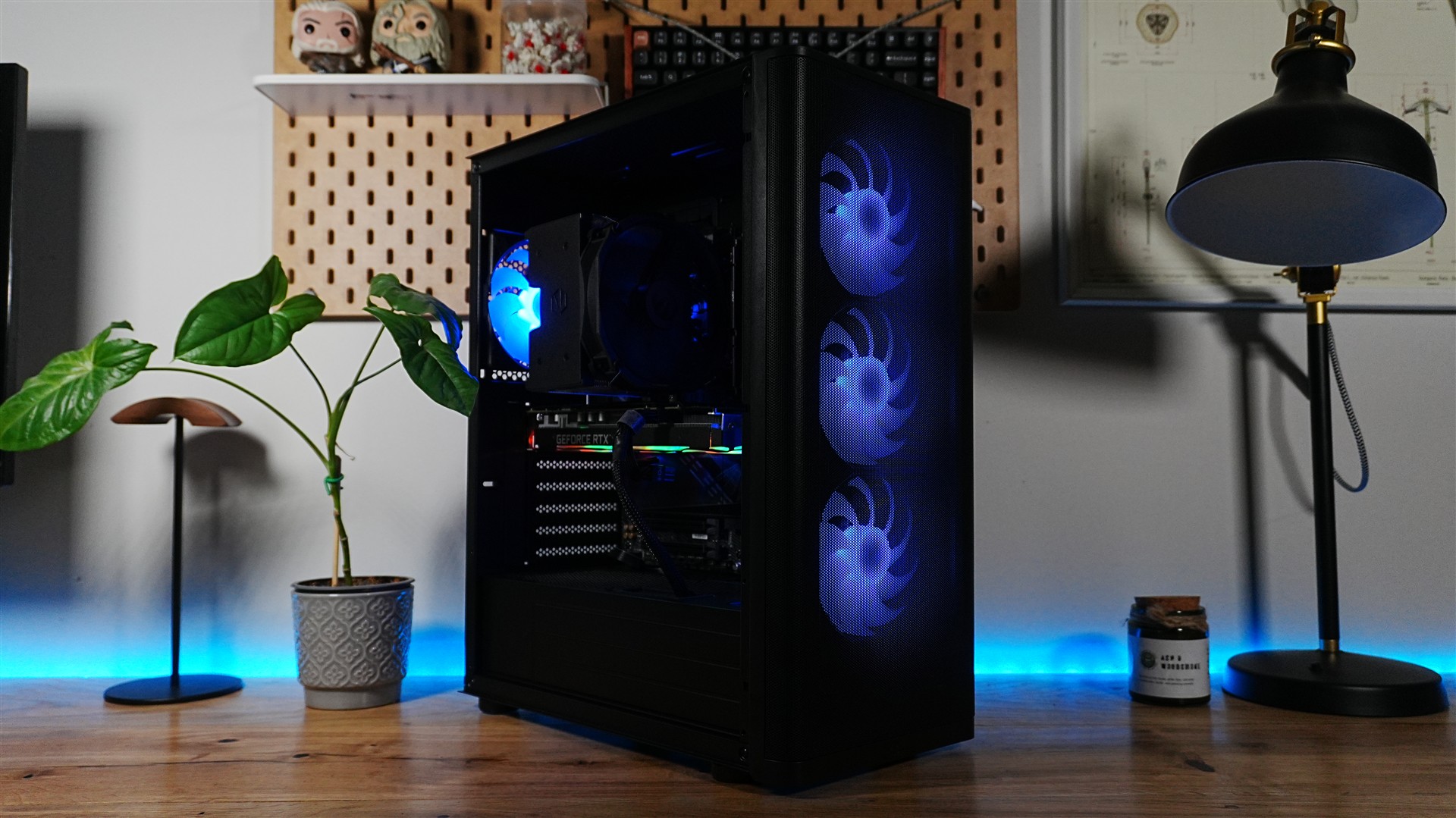

Jak to zawsze bywa z obudowami posiadającymi oświetlenie, najlepszy efekt dają po zgaszeniu światła. I nie inaczej jest w tym przypadku. Producent zapewnił też wiele trybów samego „widowiska świetlnego”. Oprócz stałych kolorów mamy także ciekawie wyglądające przejścia, klasyczne już pulsowanie czy tryb ARGB dający efekt powiedzmy tęczy. Przy normalnym dziennym świetle obudowa, jak i złożony w niej komputer, również prezentuje się ładnie. Szkło hartowane nie zostało przyciemnione, więc widok na podzespoły pozostaje klarowny. Oczywiście ciężko jest opisywać wygląd, więc nie będę się tutaj rozwodził, a jedynie zachęcę do spojrzenia na zdjęcia.

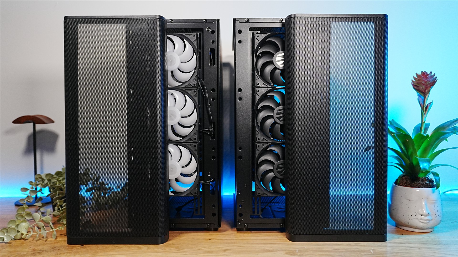

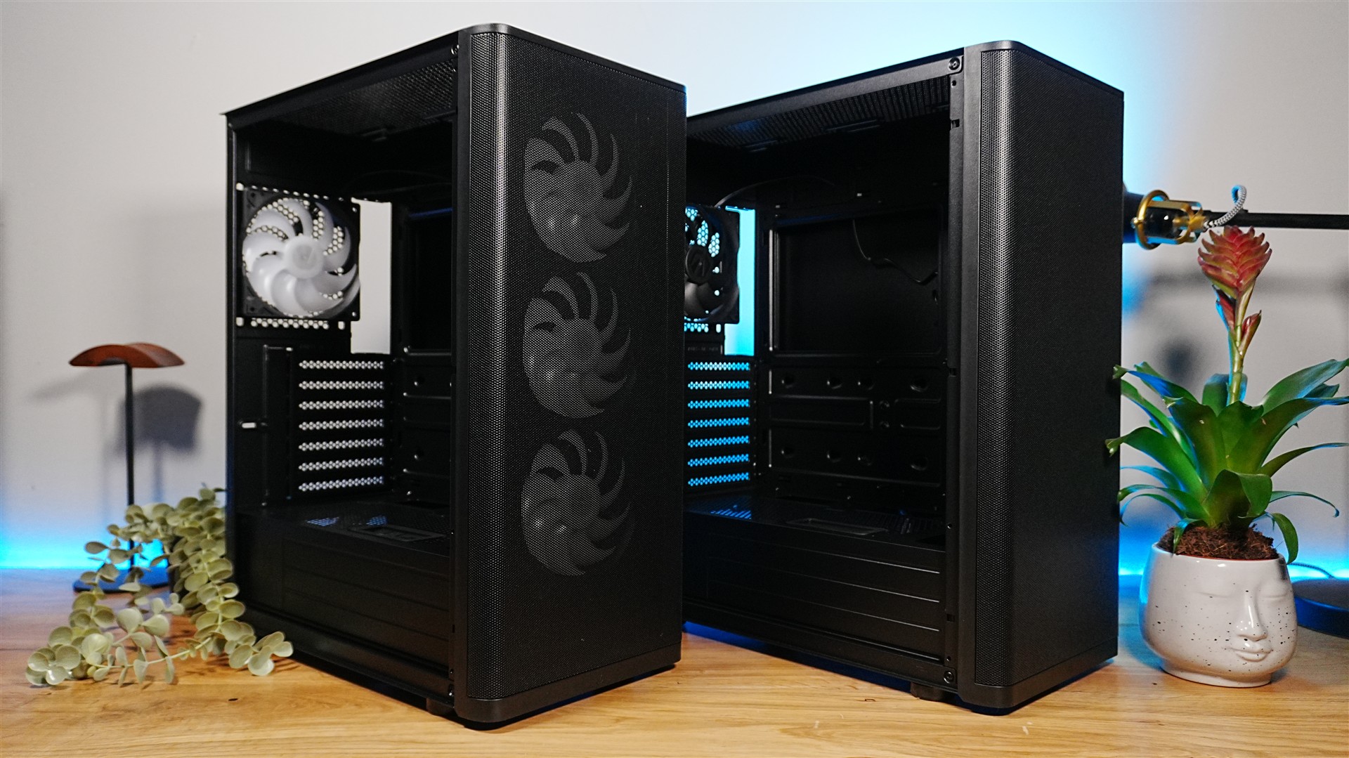

Ventum 400 Air - parę słów o wersji bez ARGB
W zasadzie na testy przyjechały do nas dwie wersje obudowy Endorfy: Ventum 400 ARGB oraz Ventum 400 Air. Różnica między nimi sprowadza się do obecności podświetlenia lub jego braku. W obu wersjach dostajemy jednak praktycznie te same wentylatory (różnica to tylko ARGB i kolor). Wersja bez podświetlenia nie ma również dedykowanego kontrolera do sterowania diodami LED, ale kontroler PWM jest już obecny. No i rzecz jasna model z końcówką „Air” w nazwie jest tańszy. Choć niewiele, bo jedynie o 50 zł. Poza tym różnic brak, więc recenzja skupia się tylko na jednej wersji. Chciałem jednak zaznaczyć, że istnieje opcja dla osób, które nie bardzo lubią podświetlenie. Zdjęcia Endorfy Ventum 400 Air znajdziecie w galerii poniżej.
